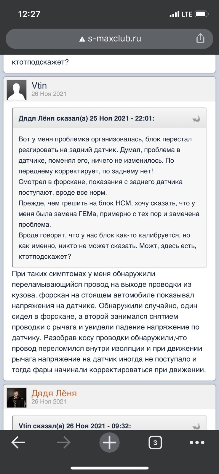

Прикольно, я вчера тягу шевелил на те же показания как если сесть на багажник, рукой корректор работает, сидя в машине нет, поменяю тягу и если не поможет то датчик под замену

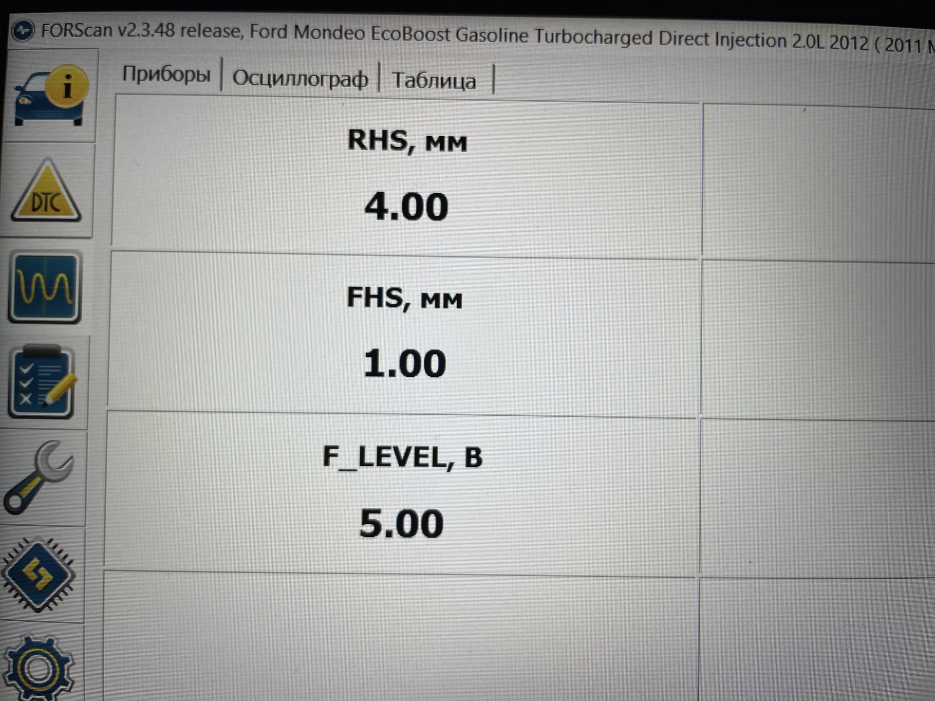

Сколько датчики показывают высоту?
На ровной 0мм каждый, сейчас вот так

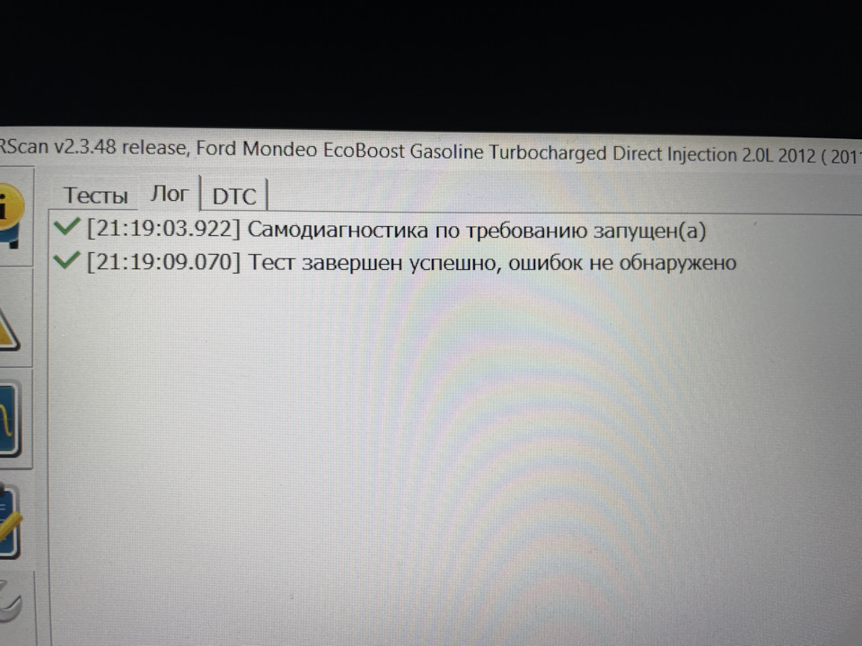

Сделай самодиагностику блока и калибровку фар
HCM же? Делал и раньше, не помогало

Прикольно, перед реагирует, зад — нет
Вооот, нужно смотреть почему. Как раз по заднем датчику наклон фар регулируется
Странно, показания сзади меняются и сильно
Ну вообще не должны сильно прыгать
Это по сравнению с передом, жопа сильнее приседает всё-таки)
Ну это не сильно важно. Главное чтобы отрабатывал. Так получается показания нормальные, hcm калибровал и диагностил… А при включении зажигания делают коректор диагностику?
Да

Я думаю либо брак датчика, либо проводка, в инете писали про такое. Датчик ECX-VW-000 NTY
