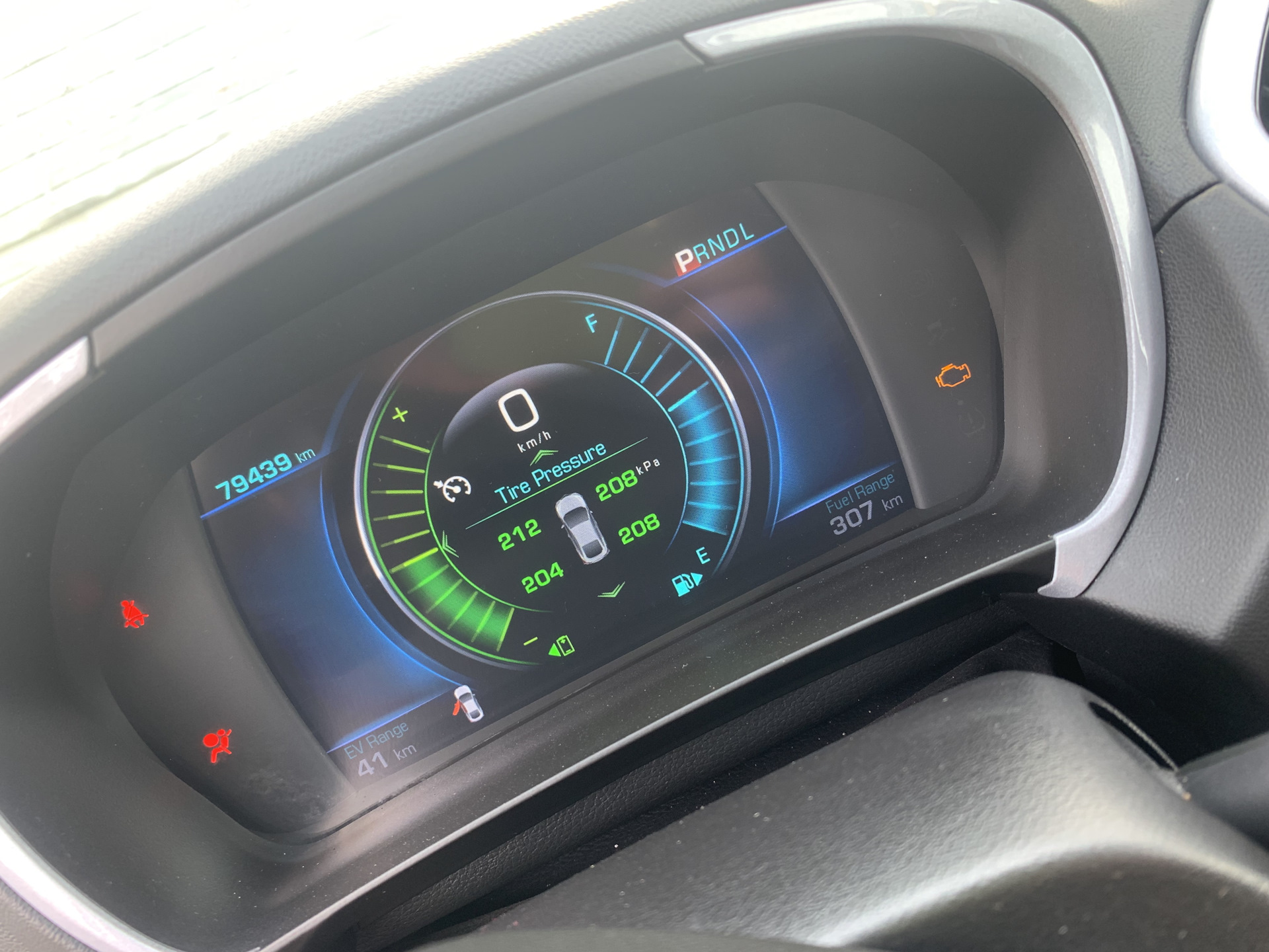

Всем привет! Кто то сталкивался с обучением датчиков давления? Суть такова: в шиномонтаже сломали датчик переднего левого колеса. Три оставшихся работали. Установили новый-начал обучать при помощи сканера с али, отзывается лишь новый датчик, никакой из родных не возбуждается.

Я сбросил систему и пытаюсь переобучить. В переднем левом колесе стоит новый датчик. Авто начинает обучение с него, сигнализирует о связи с ним. Я перехожу к след колесу и всё, ступор…
Судя по инфо из журнала 2016, но в 2016 насколько я знаю были еще 314 мгц датчики. В 2017 уже пошли 433 мгц. А вообще чтобы прошить надо начать с процедуры сброса в меню машины. Потом с прибором проходить и обучать.
Машина какого года по шильдику?
Машина 16 года
161ru
Датчики 433 мГц
У меня 315 )) . Но если на датчике стоит 433, то значит такие и надо брать. А дальше знаешь как прошивать? Подсказать?
Всё получилось. Почему то не с первого десятка раз

Качать стараюсь 2,2. Чек-потому что авто в режиме обучения, так и должно быть.

хочешь сказать при обучении датчиков Чек высвечивается ?
Ничего не хочу сказать, был бы ты чуть грамотнее, знал бы, в сервисном режиме авто этот символ светится у всех
так поэтому и не пойму зачем Вообще при обучении датчиков заходить в сервисный режим ?
Я раз десять пытался обучать. Уже готов был к любому режиму, просто перебирал всё и пох. Нужно это это или нет…

А что за чек горит и подушка?
Машина в режиме обучения. Чек всегда горит в этом режиме. А по подушке-какая то неисправность. Надо диагностику делать. Уже месяц глаза мне режет

У меня 16 год и 315мгц, тоже была такая проблема, нужно менять датчик скорее всего)
Нет, всё получилось. Причина не ясна
