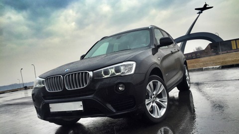

Переобулся на лето и затонировал заднюю полусферу на 75%.
Зима была 308 стиля R18 на Bridgestone Blizzak RFT. Летом решил перейти на разноразмерные колеса, стиль 309 R19. Шины cпереди 245/45R19, сзади 275/40R19. Резина Continental ContiSportContact 3 SSR( RunFlat ) . По отзывам, должна быть тише и мягче, чем Pirelli и Dunlop.
Автомобиль стал выше, управляемость и динамические характеристики улучшились. Даже не думал, что изменения будут так заметны.
Внешний вид автомобиля преобразился, широкие колеса сзади напоминают X5, машина смотрится устойчивей и шире.

колейность так же ощущается как и на 18?
На участке трассы с ярко выраженной колеёй испытываешь неудобство, но не критично ( едешь не в колее и все отлично ), а в остальном машина ведёт себя увереннее, чем на одноразмерных .
какое давление в шинах сделал?
2.2 на всех )

Два вопроса:
1) какие были штатные летние шины + размер?
2) как колейность на разноразмерных в сравнении с штатными одинакового размера?
Буду признателен за ответ :)
Штатные были Pirelli Cinturato p7 RFT R17, диски 305 стиля. На разноразмерных машина управляется приятней, про колейность сказать не могу, так как езжу только второй день) но по ощущениям автомобиль реально стал устойчивей, вообщем доволен )
Такие же были штатные колеса. Если разноширокие колеса, то запаску какую нужно иметь в багажнике? Широкую или узкую?
Даже не знаю) у меня RunFlat. По идее широкую вперед не стоит ставить, а на узкой на небольшой скорости можно доехать
