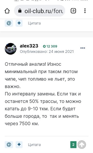

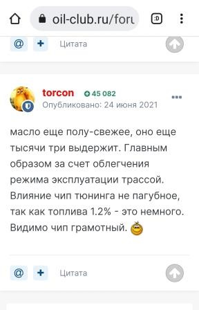

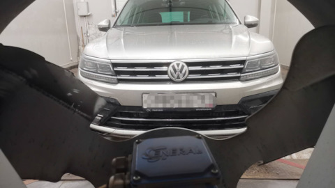

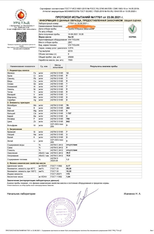

После того как прочиповался, на очередном ТО отобрал пробу отработанного масла для анализа, масло Mobil1 ESP 5w-30. Цель проверить справляется масло с чипованным двигателем, как работает прошивка, льет топливо или нет, посмотреть сколько металлов в отработке, может из-за чипа настругало чугуна(железа) в картер :=)
Результаты выложил на Oil-club, здесь Mobil1 ESP 5W-30 отработка на VW Tiguan после 7560км, кому интересно почитайте посты масляных гурманов

180моточасов и 7500км — это 41,6км средняя, оооочень щадящий режим
У меня где-то 250м/ч получается при 6800км
180 это приблизительно, в процессе доработок снимаю клему с аккумулятора, точно не скажу, наверное ближе к 200.
