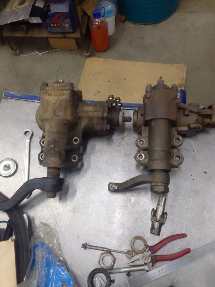

Я сразу знал что колёса на уазике будут минимум 42 трактора (такие сейчас и стоят), поэтому на рулевое будет повышенная нагрузка. Поэтому был выбрал один из самых мощных вариантов от Nissan Patrol Y61. Говорят что от 61 вал толще чем от 60, но я не сравнивал. Тк мотор стал В8 и широкий, рулевое не умещалось внутри рамы и требовалась установка снаружи. Вариант от леворукой машины подходит идеально, если хотите оставить внутри, то ваш вариант праворукий Safari.
Как все встало, думаю хорошо видно на фото. С поворотным кулаком соединил через усиленную, самодельную, регулируемую тягу. Оба рулевых наконечника от патруля.

Рулевые редуктора патрол 60 и 61, абсолютно разные ни одна деталь не пересекается, 61 намного мощнее. Фото для сравнения
Поэтому и поставил от 61

Редуктор очень похож на тот что ставился на паджеро 1
Они все похожи ))
