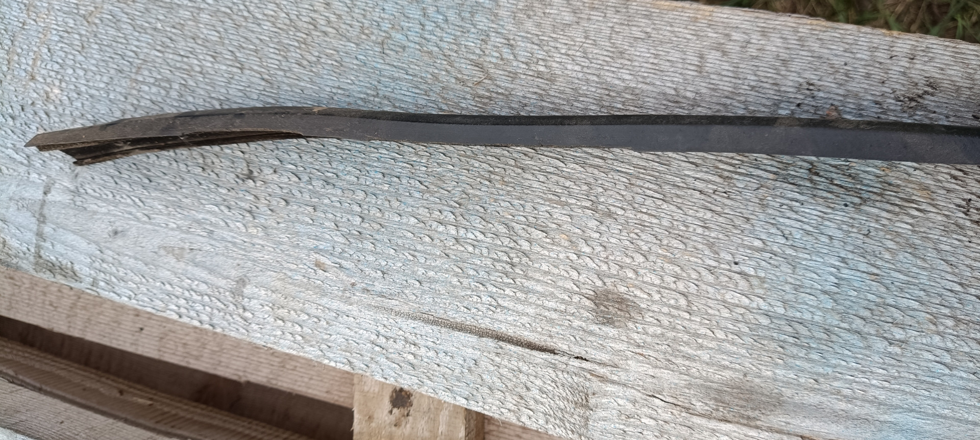

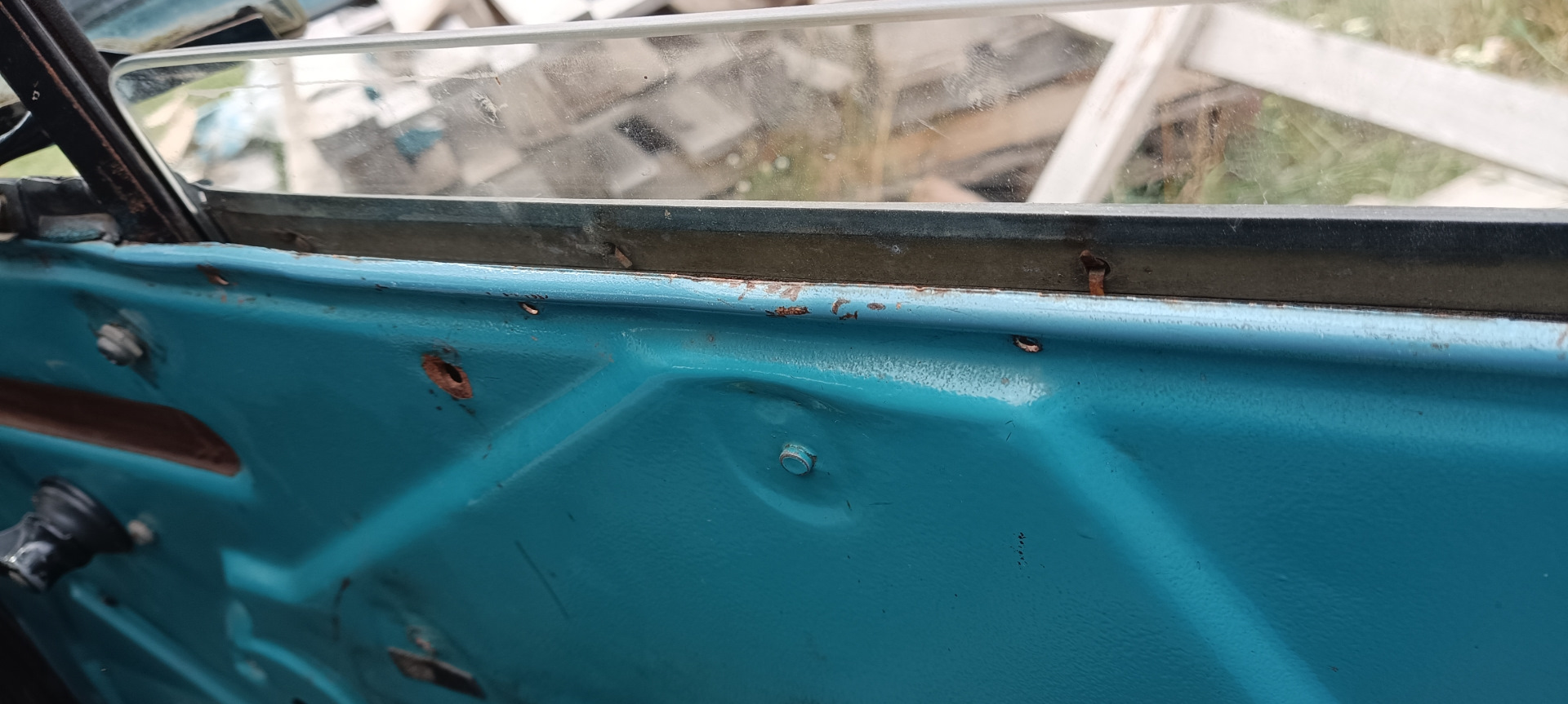

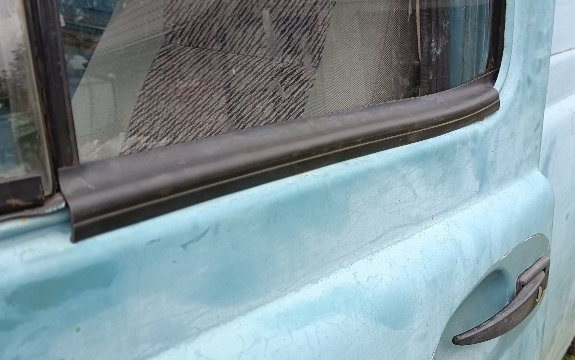

Старые бархотки приказали долго жить. И судя по всему, случилось это уже очень давно. Встал вопрос об их замене.
Через них вода прямиком попадала в дверь.

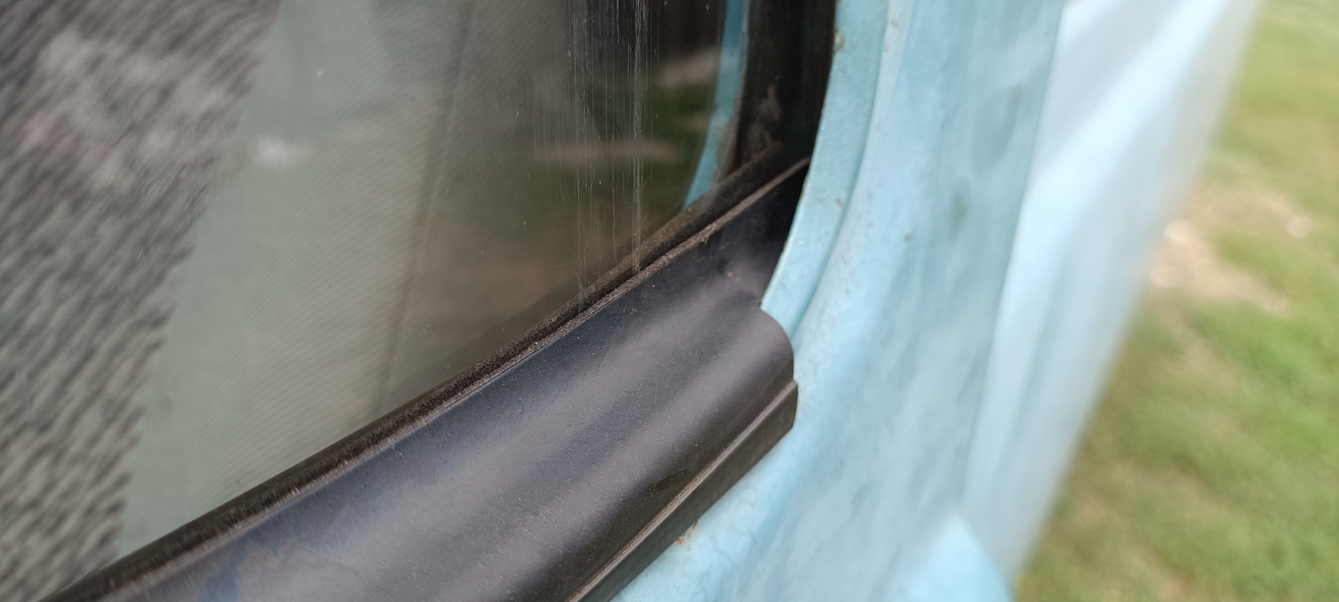

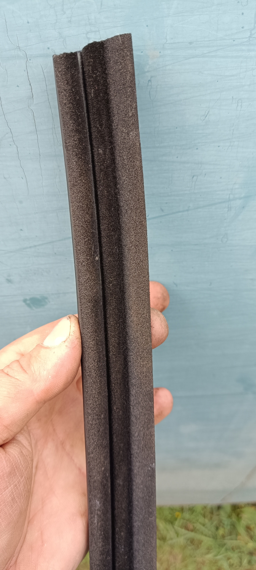

Решил попробовать бархотки от ВАЗ-2108. Площадь прилегания у них большая

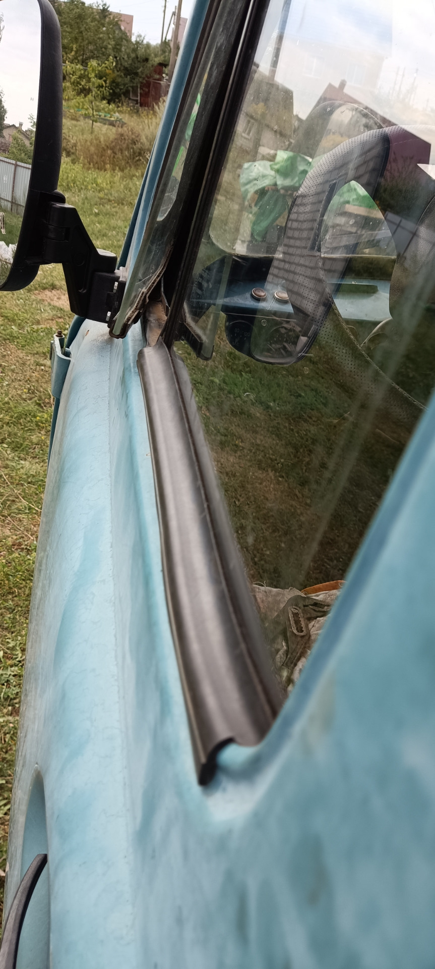

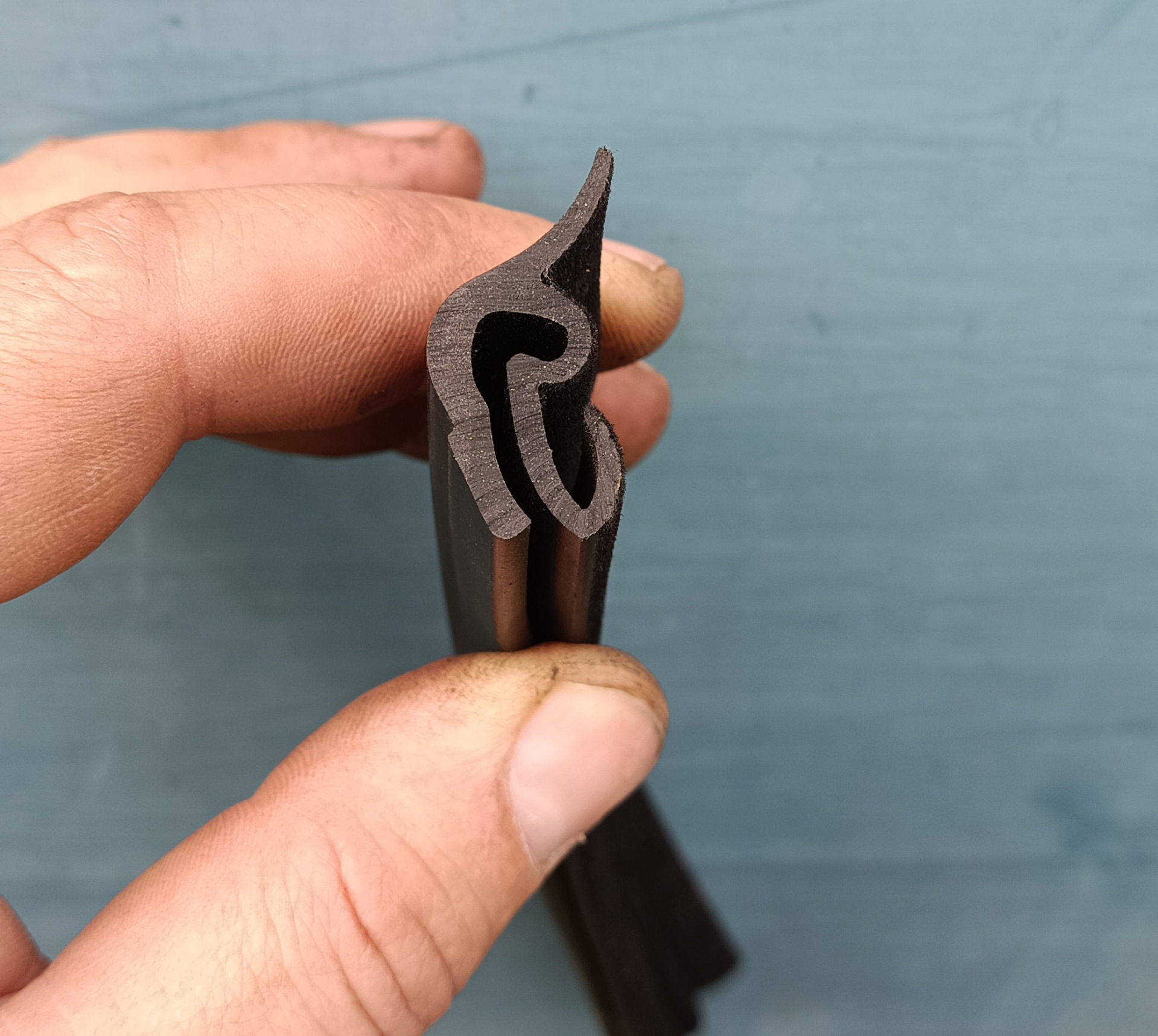

Поперечный разрез. Посадочное место напоминает форму крючка.

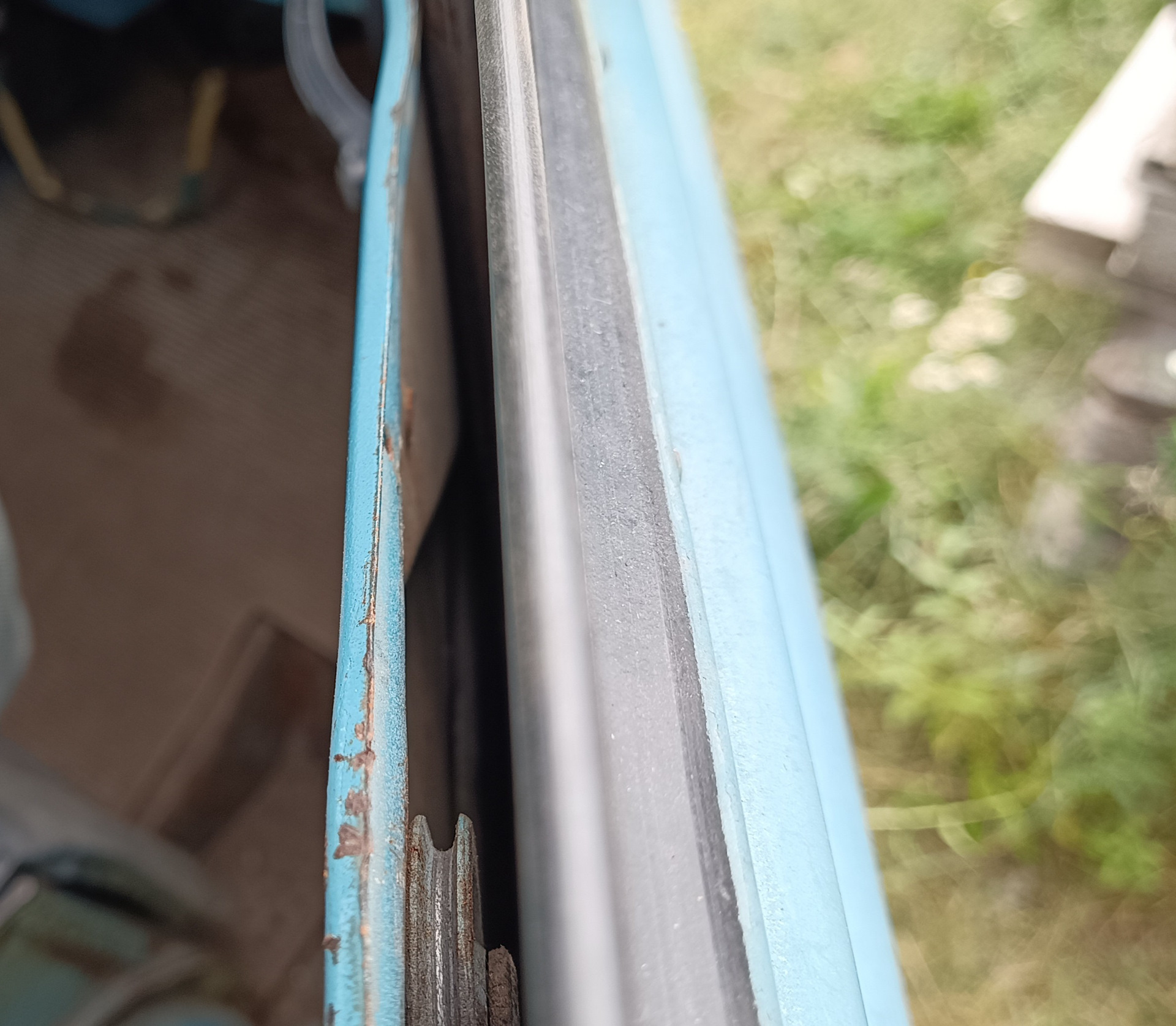

Кромка двери тоже имеет загиб. По идее бархотки должны сесть нормально.

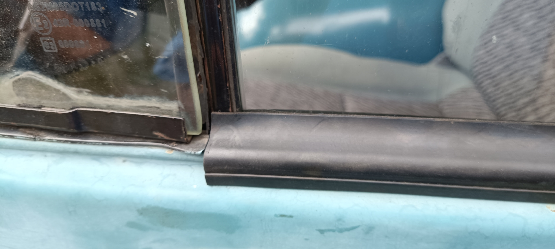

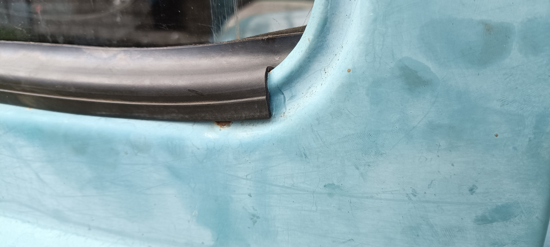

При установке снаружи, один край подрезал так, чтобы бархотка зашла на вертикальную стойку

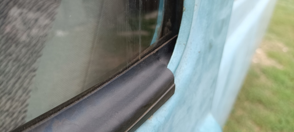

С другой стороны подрезал так, чтобы она зашла внутрь двери.
Подгонял по месту. Чуть краску поцарапал😬
Если бархотка прилегает неплотно, то кромку надо чуть загнуть внутрь

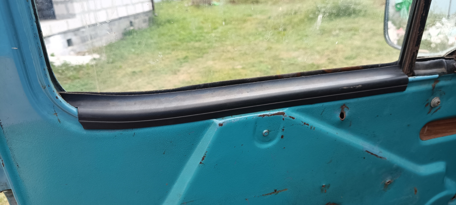

Общий вид.
Изнутри установил подобным же образом.На этом пока все 👋
