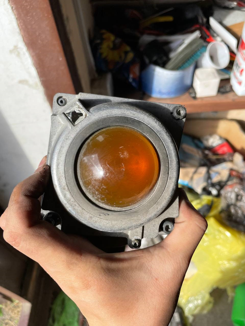

радар 3aa907567 с железом hw036.
Версия железа достаточно важно, так как много случаев было когда радары hw031 просто умирали без причин.

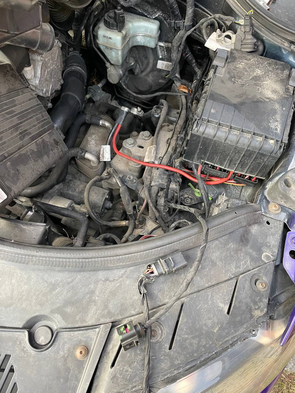

Радар был с проводкой до лонжерона.
Вторую часть я делал сам. Ответная фишка подходит от разъема парктроников. У меня такая была, ее я и использовал.
Подключение по схеме. Взял отсюда www.drive2.ru/l/529121005365362766/
Далее установка самого радара.
В комплекте у меня была только одно крепление-вставка в телевизор.
Поэтому пока пришлось немного приколотить, ибо цена на новые крепления овердофига, + доставка 30-60 дней.
По сему, может у кого есть крепления
или же макет для печати на 3д принтере, сообщите в личку:))
Установил пока так. К слову, отъездив 1000+ км, работает адекватно, лишь иногда захватывает машину из правого ряда на большом расстоянии. Но из-за отсутствия нормального крепления откалибровать его, к сожалению, пока не могу.

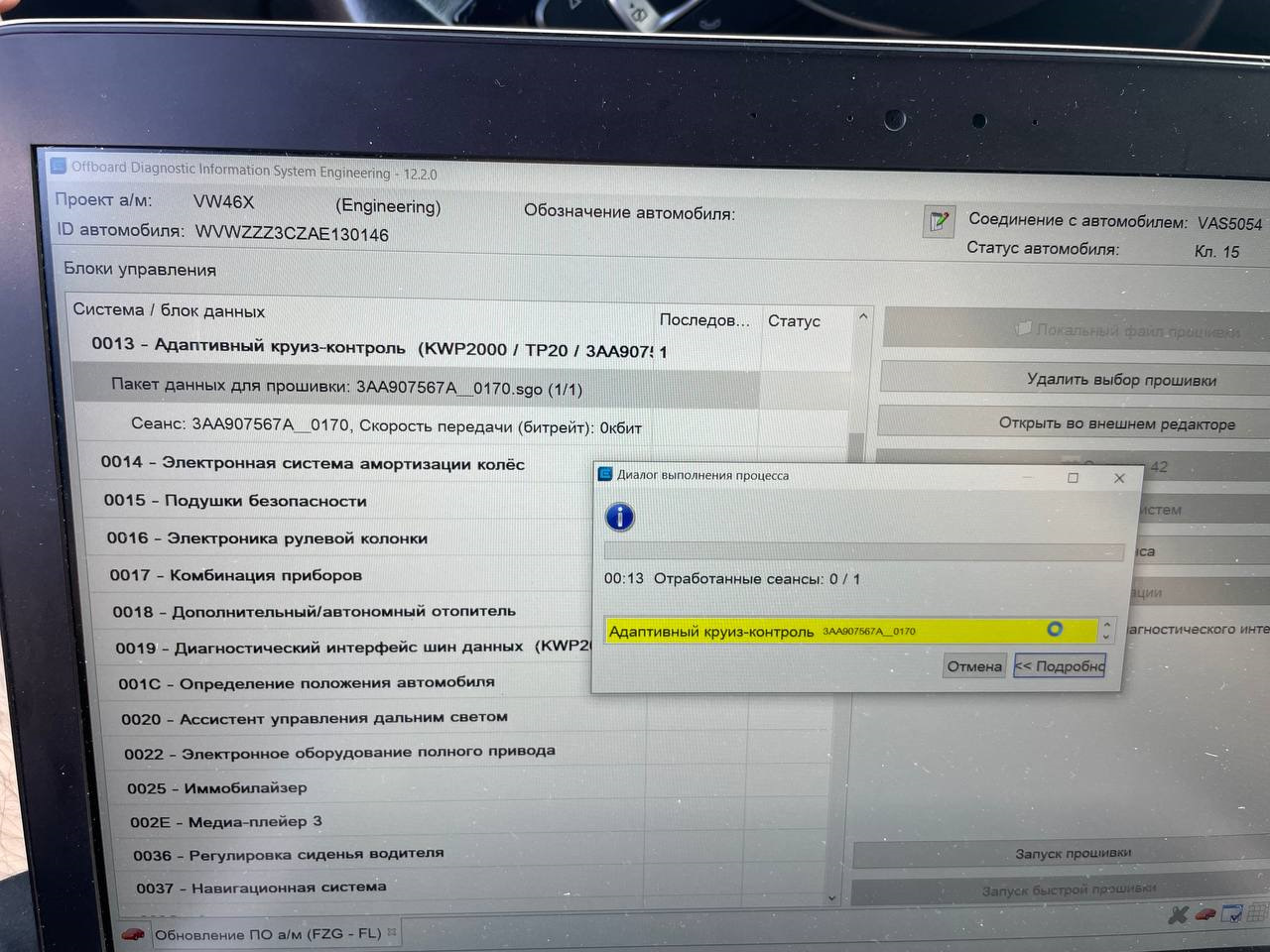

Покатавшись некоторое время, я решил прошить радар в 170 софт
Каких то изменения я не заметил)

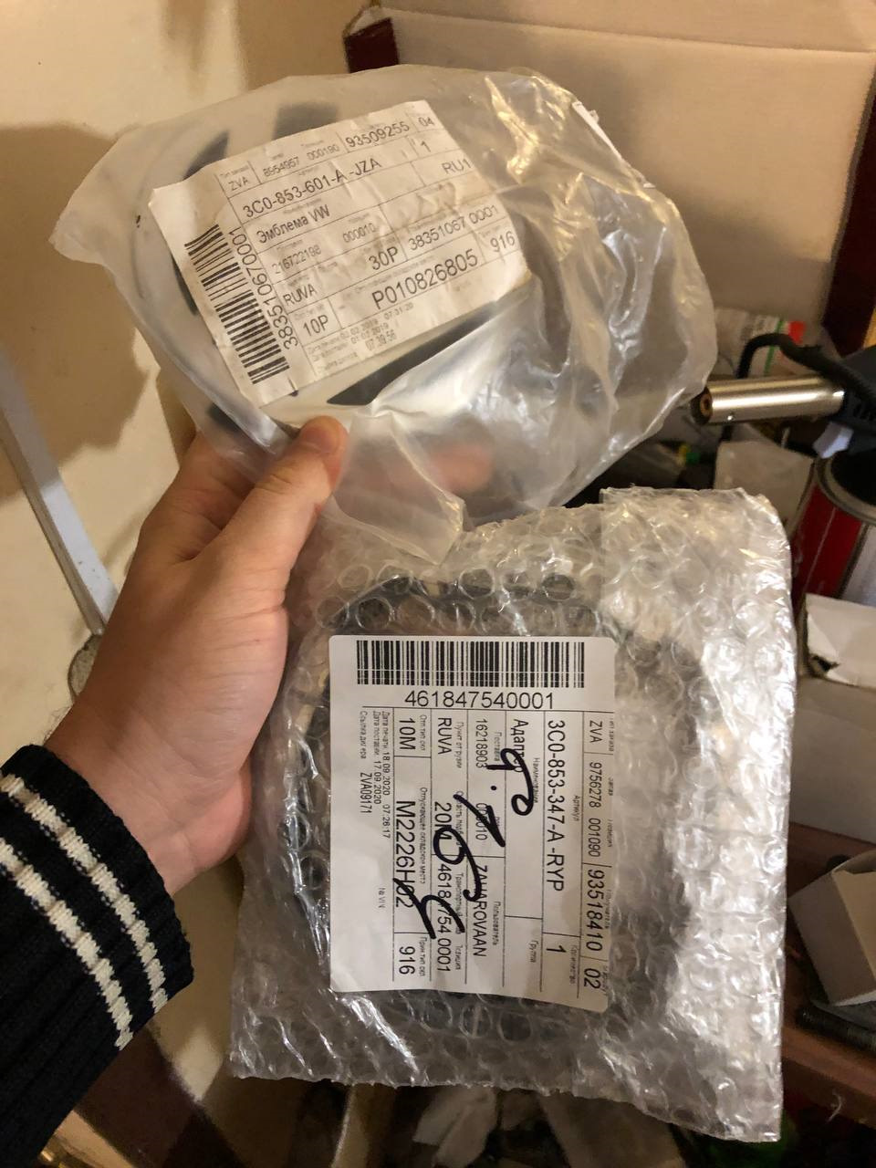

P.P.S. Забыл упомянут про эмблему) она конечно же тоже была заменена на "прозрачную" для радиочастотных волн. Просто поменял я ее года 2 назад, и давно уже забыл об этом)
