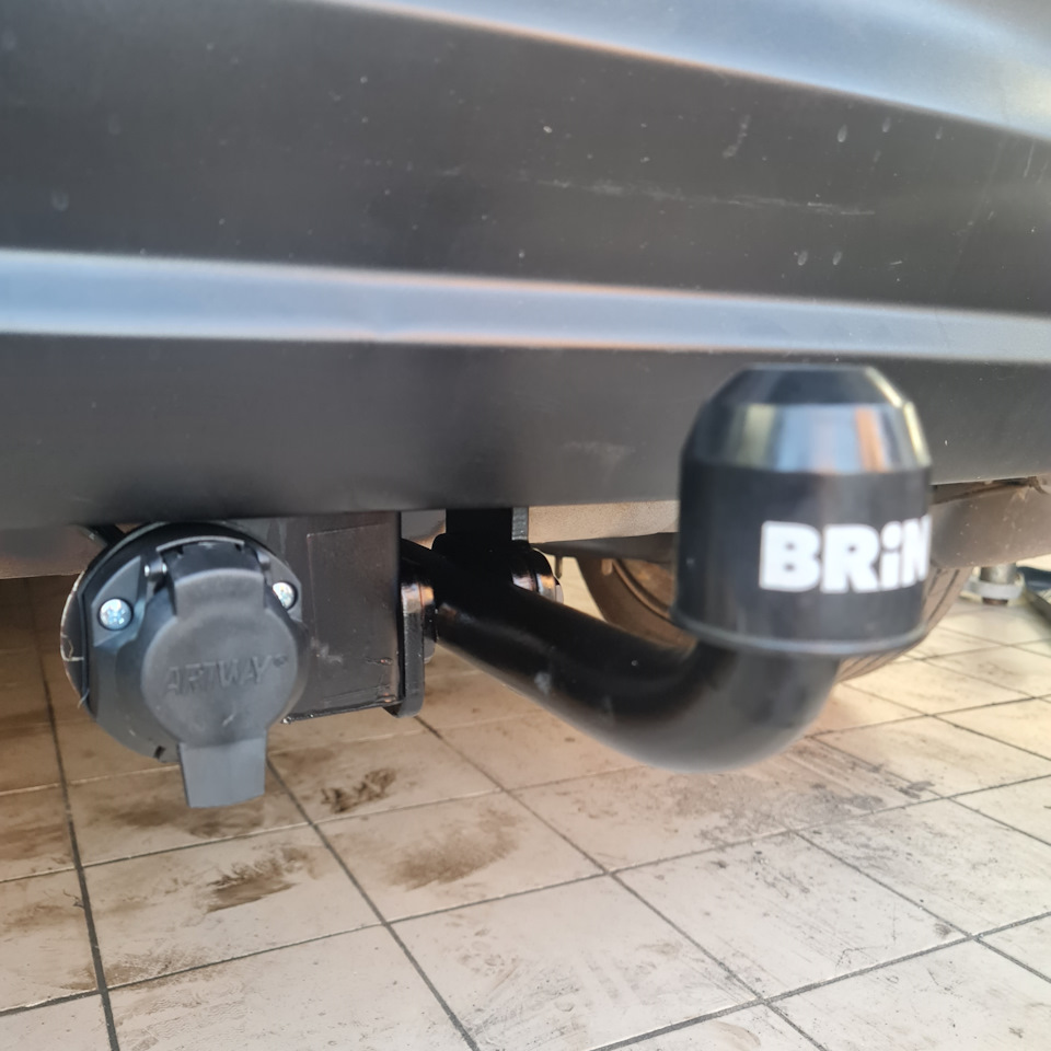

Фаркоп установил у себя дома, так как его установка не составляет труда. Бампер снимать не нужно. Собрал фаркоп, приступил глушитель, забрызгал антикор в местах примыкания фаркопа к лонжерону, заправил ловушки для болтов и прикрутил его к лонжеронам. Так катался более месяца, наконец то мой электрик вышел из отпуска и мы подключили блок согласования. Я помимо сервиса занимаюсь ремонтом квартир и время от времени приходится подвозить материалы. Ничего тяжёлого я не вожу, так же прицеп использую для перевозки лодки. Сразу скажу тем кто не сторонник установки фаркопа у меня было много машин и на многих у меня стояли фаркопы, предыдущая мазда cx5 отказала 162000 и мотор там был 2.0 так вот скажу вам следующее, машина переносит перевозку прицепа с лёгкостью если не возить тяжёлые грузы. Я же не люблю перевозить материалы в салоне и поэтому цепляю прицеп. Установку произвожу в автосервисе которм сам работаю. К слову о шумоизоляции Mazda CX5, её там просто нету.

Приветствую, блок согласования универсальный брали? Ошибки не вылезли после установки?

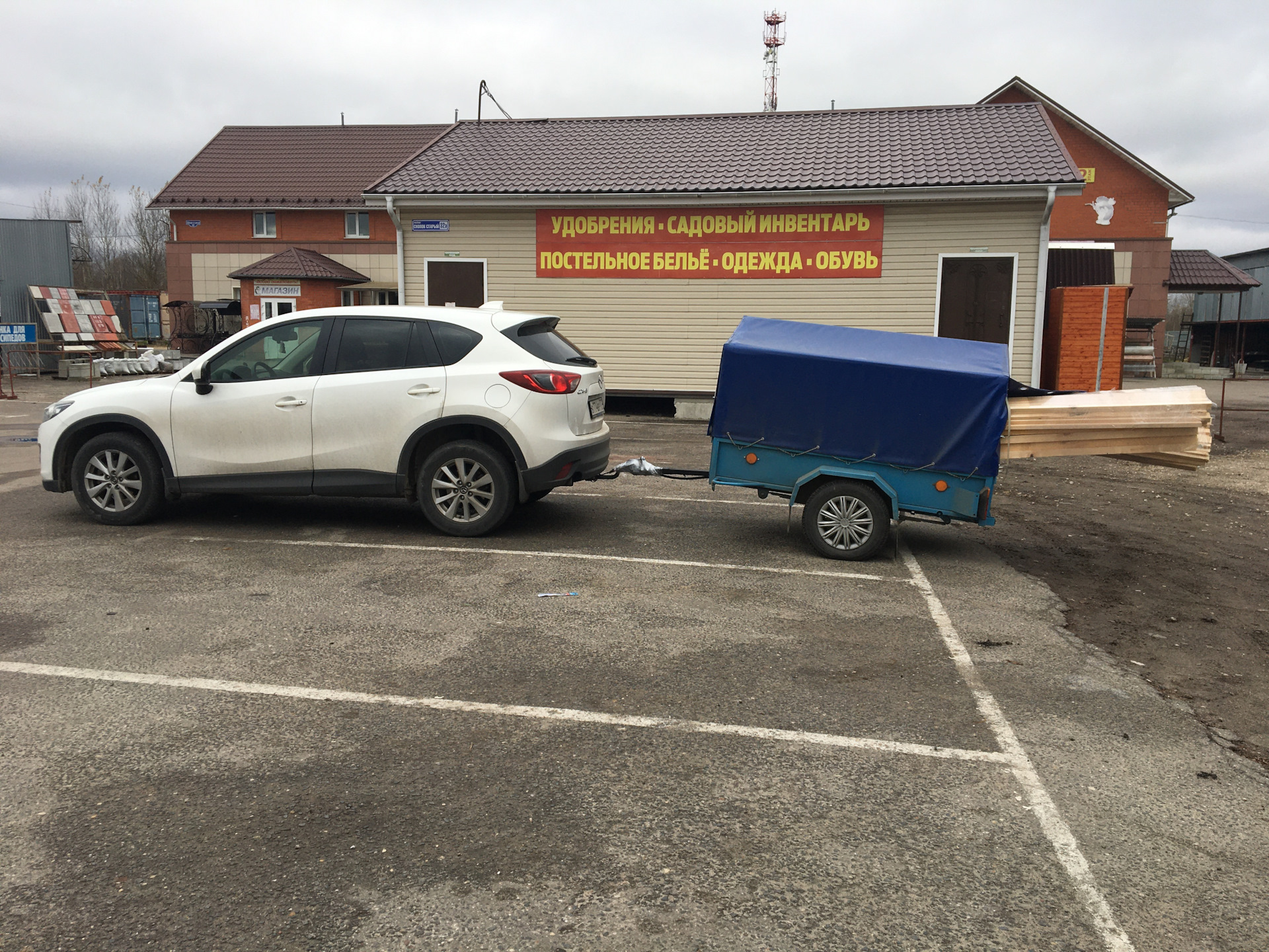

Какой прицеп и фаркоп лучше брать?
Я поставил Лидер M308-A + блок согласования Bosal 024698L. Прицеп смотрите по цене. У меня старенький СААЗ 8299 длинна 2 40м но лучше брать не меньше 3,0м. Потому что металл и дерево как правило продается от 3м.
У меня прицеп 2.5 все листы материалов влезают. А если нужно перевести доски длиной 6 метров, то у моего прицепа легко удлиняется дошло. У длинных прицепов большой минус в том что если перевозить что то тяжёлое приходится по прицепу перетаскивать до оси прицепа доя правильной разведчики. Например чтобы привести 10 мешков цемента а это 500 кг для правильной загрузки нужно перемещать по прицепа к середине. Длинные прицепы я даю в аренду и их используют в основном для перевозки снегоходов и квадриков. А так личное дело каждого. Ещё зависит от места где его хранить. Я например храню в гараже и 2.5 у меня вмещяется в аккурат. )))
Намудрил с размером. У меня получается меньше 2х метров (1.8м). И в некоторых случаях не очень удобно перевозить груз. Вот что получается)
Такая загрузка очень опасна. Вес должен быть на дышло а при вашем раскладе прицеп поднимает автомобиль. Не допускайте этого.
Да. Это понятно. Единичный случай (от строй материалов до дачи нужно было доехать 1 км.). Честно сказать самому стремно было. Обычно прицеп применяется для перевозки мелочевки. Не любитель в салоне возить вещи.
Просто судя по всему мы накидал мешки не укладывая их на ось прицепа, а просто сложили у заднего борта так как это удобно.
