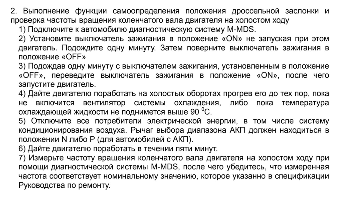

И вопрос знатокам — как долго обучается дроссельная заслонка? Нужно что-то сделать, чтобы ускорить обучение? А то у меня стали скакать обороты. И когда отпускаю педаль газа обороты практически не падают вниз.

При включеном зажиганиии педель в пол 3-5 секунд держать, отпускаешь 3-5 секунд ждёшь и выключаешь зажигание. Заводишь и вот тебе счастье, дросель обучен
На мкпп тоже такое было после чистки, чуть на светофоре не заглох. Потом само как-то одаптировалось.
На 2.0АТ дроссель очень долго будет сам адаптироваться, проще выполнить процедуру описанную в диллерской инструкции по чистке дросселя. На 2.5МТ у меня вообще нет такой проблеммы, после чистки дросселя всегда сразу стабильные обороты.
Сам в норму придёт, после чистки обороты были выше немного потом пришли норму
Дроссельный узел должен сам садаптироваться, но делается это не быстро. По-хорошему, лучше вообще не снимать разъём
Вот тут кто что пишет, кто-то что нужно снять клемы на 10 мин, кто-то говорит не нужно. Ну я денёк покатаюсь, если не изменится — скину клему.
Я пару дней ездил, потом все стабилизировалось, не парься, все вернется само к нужным параметрам.
