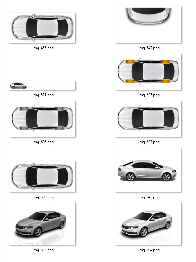

Теперь у нас есть 2 папки с распакованными картинками, необходимо их проанализировать внимательно. Я поступил следующим образом, из папки skin253 выбрал изображения с Octavia A7 дорест и скопировал их в отдельную папку, получилось так
Аналогичным образом поступил с изображениями Octavia A7 FL в папке skin478
Теперь необходимо сравнить в этих файлах разрешение, формат и глубину цвета между собой. Сопоставил, получились следующие файлы:
skin253\img_296.png = skin478\img_455.png разрешение 250x115
skin253\img_332.png = skin478\img_547.png разрешение 376x210
skin253\img_388.png = skin478\img_625.png разрешение 450x250
skin253\img_391.png = skin478\img_626.png разрешение 450x250
skin253\img_392.png = skin478\img_627.png разрешение 450x250
skin253\img_473.png = skin478\img_745.png разрешение 472x230
skin253\img_437.png = skin478\img_699.png разрешение 490x230
skin253\img_536.png = skin478\img_803.png разрешение 560x360
skin253\img_537.png = skin478\img_804.png разрешение 560x360
skin253\img_349.png = skin478\img_571.png разрешение 800x113
Если все совпадает переименовываем файл до FL как файл с FL и закидываем его в распакованную папку skin478 с заменой. Проделываем это со всеми оставшимся файлами. Небольшое отступление, файлы можно также редактировать, вносить свои изменения, например менять цвет и т.п., главное чтоб совпадали параметры с исходником, мне этого не потребовалось, у меня цвет автомобиля белый. После этого нам необходимо папку skin478 переименовать в Unsorted и запаковать в новый файл images.mcf.
