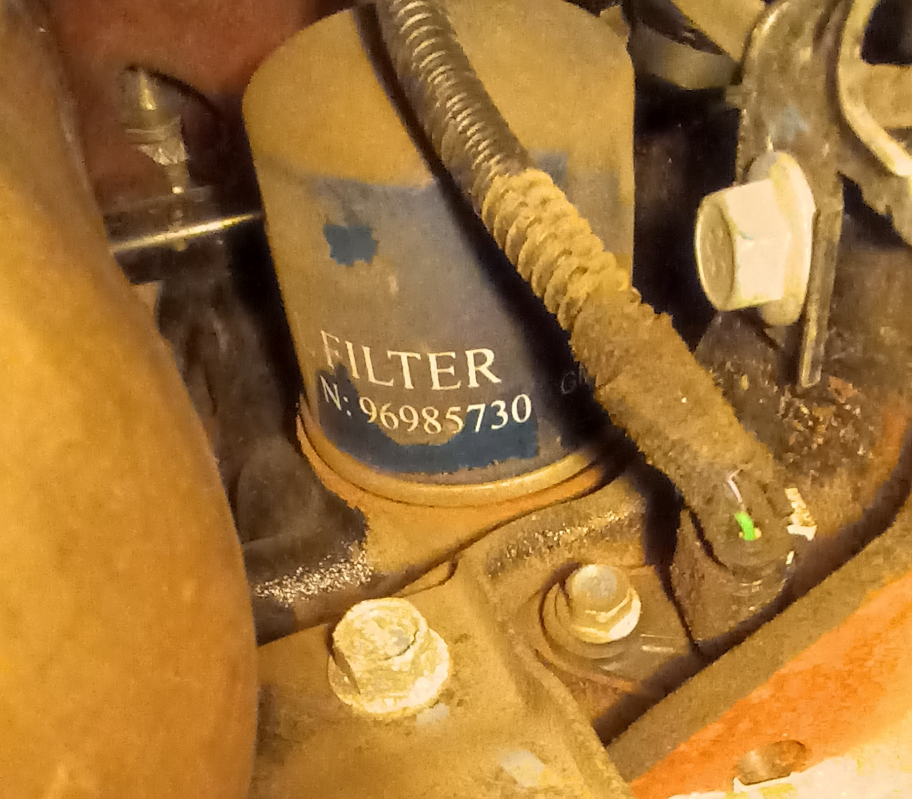

До этого снял защиту картера и залез посмотреть, какой фильтр мне установил дилер. Расположение масляного фильтра прямо "идеальное", в глубине, у катализатора, аж за проводом к датчику, масло при откручивании льется на датчик.

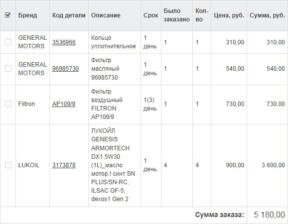

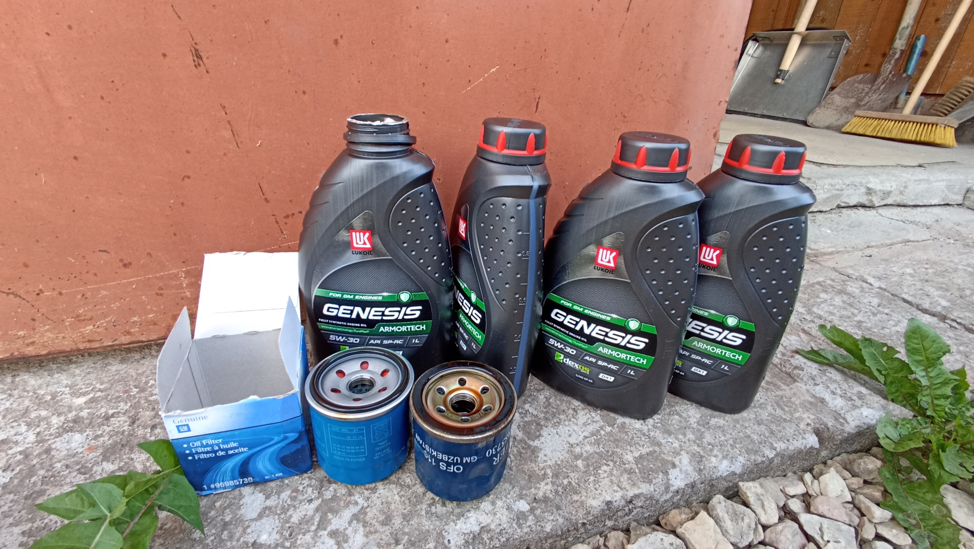

Мониторинг цен показал, что залитое у дилера масло Total Ineo MC3 стоит как крыло от боинга (от 1600 за литр и более), поэтому решил брать, что попроще.

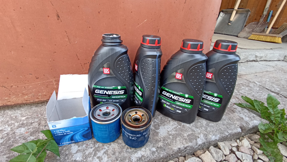

Начал искать недорогое масло с допуском Dexos 1 или Dexos 2, есть в продаже фирменное масло GM Dexos2, но пишут, что его разливает Лукойл, поэтому смысла гнаться за фирменной этикеткой не увидел.
Лукойл под своим брендам тоже изготавливает масло Genesis c допуском Dexos 1, называется — Genesis Armotech DX1, 5W-30. Вот его и решил брать.
Разброс цен и сроков доставки у поставщиков в интернете прямо-таки огромен. Выходило дешевле и быстрее заказать 4 канистры по 1 л, чем большую канистру. Да и удобнее, на долив возить с собой литрушку.
Заказал следующие запчасти:

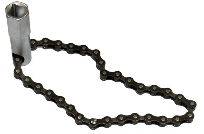

При откручивании фильтра возникла засада — у дилера его сильно закрутили, и руками было не сорвать. Подлезть не очень то и неудобно, что сверху, что снизу, и рядом выпускной коллектор, о который можно нехило обжечь руки.
Мой съемник-краб, которым без проблем скручивал фильтр на Логане, не смог обжать этот фильтр — у него маленький диаметр.
Пришлось идти в автосервис напротив, просить съемник. Цепным съемником его удалось снизу обжать и открутить.
Далее все как обычно. Закутил новый фильтр, залил масло. Пишут, что сливается 3,75 л, я сливал час, и затем у меня вошло около 3,5 л. Чуть выше риски max. Потом немного откачал шприцом, сделал уровень посередине.

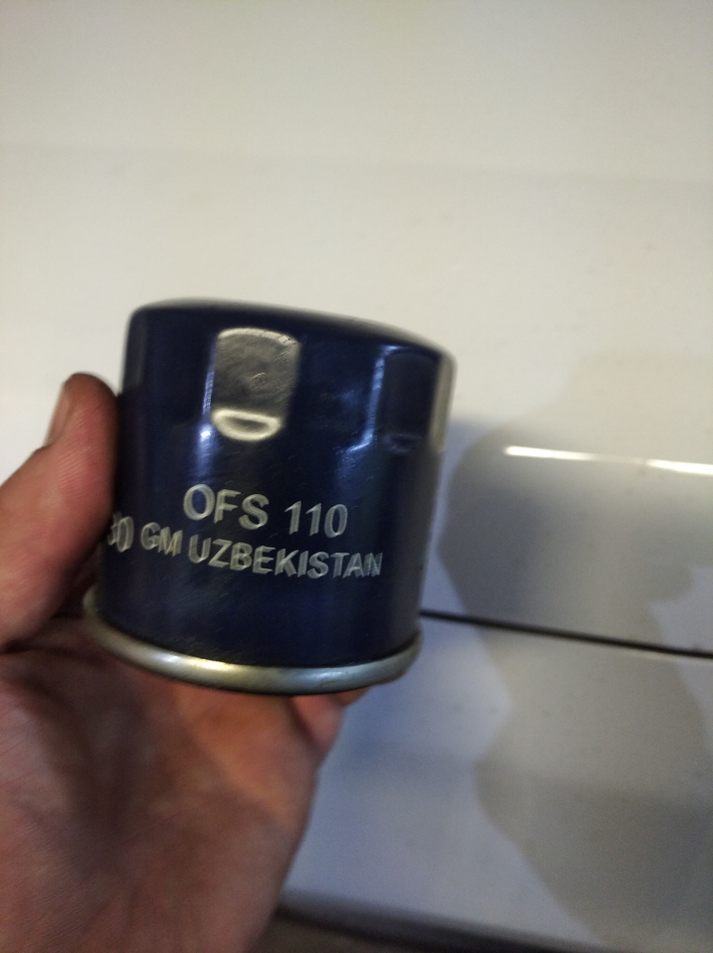

По коду оригинального масляного фильтра у дилера установили фильтр производства Узбекистан, новый пришел — производства Корея.
Воздушный фильтр пока не менял, резиновое уплотнительное кольцо тоже оказалось в полном порядке.

Фильтр откручивать лучше спец ключом чашка, я делал БЖ по нем.

Скажу по опыту эксплуатации этого мотора.
Масляный фильтр только оригинал GM+ прокладочку сливной пробки (можно любой фирмы) и масло 5W30 с дексос 1 и все будет хорошо.
Кстати офф дилер ставит вот такие фильтра.
Это Узбекистан производит.
Да да, такой и снял. Думал контрафакт
В бж джентры есть все.
Какой оригинал фильтр и прокладки и масло и пр…

а съемник чашку использую, подобрал под свой фильтр размер, им залезать удобно.
Чашку пока не нашёл, а нулевку заливать опасаюсь — она по консистенции как вода, зимы у нас мягкие, а лето всё жарче и жарче
Автодело посмотри, на Filtron OP 564/1 подошла 64/14 граней.
У меня две. Под оригинальный и фильтрон.
Аналогично. Оригинальный потолще, его аналог по толщине Purflux
emil2105
Коллега снимает фильтр кожаным ремнём (говорит дедовским способом)
Не реально)) я не могу. В жиге кусок шкурки взял. Вжик открутил. Тут уже так не выходит.
