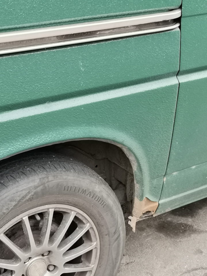

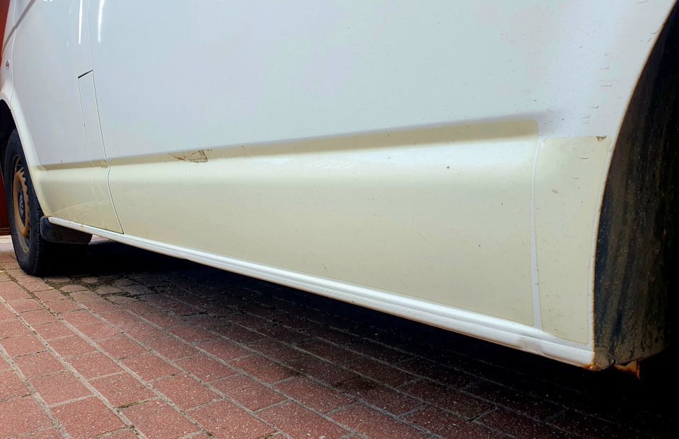

От прежнего владельца мне досталась пленка на капоте, порогах и некоторых других элементах. И если на капоте все ок (хоть и есть пара пробоев), то на бортах пленка сильно пожелтела. Раздражает
Кроме того были сколы в местах не закрытых пленкой.
Пленку удаляю
Боялся, что будет отходить плохо, но оказалось, что достаточно подцепить уголок. Фен не понадобился
Читал тут в блогах тексты про разные чудо-средства для удаления битума, похоже рекламные. Зачем платить больше, если с битумом и остатками клея прекрасно справляется керосин ТС-1?
Очень пригождается пластиковая карточка для оттирания остатков клея.
Коль уж взялся, между делом "раздеваю" капот

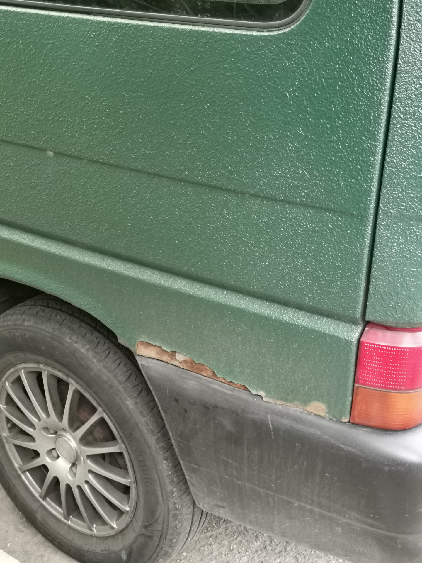

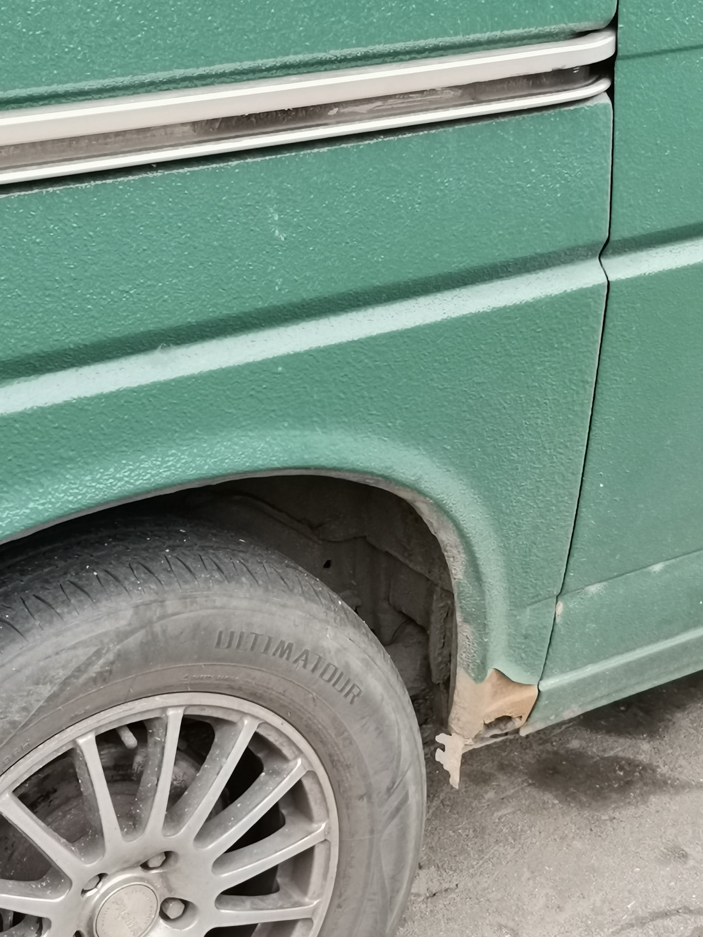

Не везде так хорошо. На водительской двери открылись порталы в ржавчину
Зачищаю до металла и поливаю антиржавчиной или кислотным грунтом
Уже лучше — процесс ржавения, надеюсь, остановил.

Пескоструй, преобразователь, эпоксидный грунт, краска. Хватит на долго.
Нда, московские реагенты делают свое дело, да и лакокрасочное покрытие у Транспортеров тонкое и слабое, мельчайший скол с повреждением цинка быстро превращаются в отверстия.
Оцинковка не быстро превращается, она даёт примерно год на устранение скола, царапины и т. д.
Если цинковое покрытие повреждено, то ржаветь будет сразу и лезет она под цинк.
Тут сложно спорить, повреждения разные бывают. Я год ездил прежде чем заржавело.

Чуть не в цвет не страшно, главное корозию остановить.
Учитывая, что нет ничего постояннее временного, я так и решил
