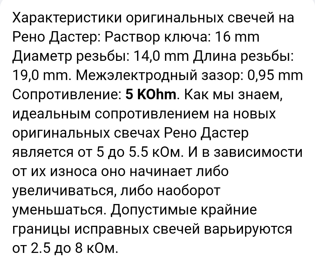

Конечно я перфекционист, поэтому стараюсь брать оригу на расходники. В своем городе, объездив все магазы, только в одном нашел свечи оригу и то последние. Не будем обсуждать цену вопроса. Представляю, к вашему вниманию то, что купил. Замена предстоит через 7000км, .т.е в след году. Как там будет, хз, всвязи с ВО и импортозамещением. Выслушаю все ваши замечания. Померил сопротивление свечей, хотя, как говорят это не шибко показатель исправности.

вопрос на засыпку. В моем случае, если на трех свечах оставить зазор 0.95, а на той где большее сопротивление, уменьшить зазор до 0.9, мощность искр в цилиндрах будет одинакова и тем самым нагрузка на катушки выровняется?

Меряют и у катушек тоже. В идеале подобрать четыре свечи с одинаковым сопротивлением и будет полная идилия;-).

Факт — да, а вывод про сопротивление — нет.
А вообще ни в одной инструкции не читал наставлений по проверке сопротивления свечки, что конечно не отменяет такого способа проверки. Просто во всех продвинутых конюшнях анализ проводят на основании осциллограммы вторичного напряжения на ВВ проводе или на ИКЗ. Но для этого нужен как минимум осциллограф или мотортестер.
Правая крайняя свеча самая нормальная. Ваши свечи исправные, но далеко не идеальны.
ну я так тоже понял, но с пробегом, у одного товарища сопротивлеиние токо росло. www.drive2.ru/l/615731460430632199/
Ну там есть и наоборот, с очень маленьким сопротивлением свеча. Большое сопротивление предрекает скорейший выход из строя катушки, а из-за малого, не будет хорошей искры(я так понимаю).
если в данный момент у меня стоят такие же свечи, то я буду доволен как тот кот, ибо за два лета и две зимы с темп. +37/-35 движок пускался с одного раза, никаких проблемм, от слова совсем.
Свечи могут быть одни и те же, одного и того же производителя и даже из одной партии, но сопротивление у них будет разное с вероятностью 99,9%.
