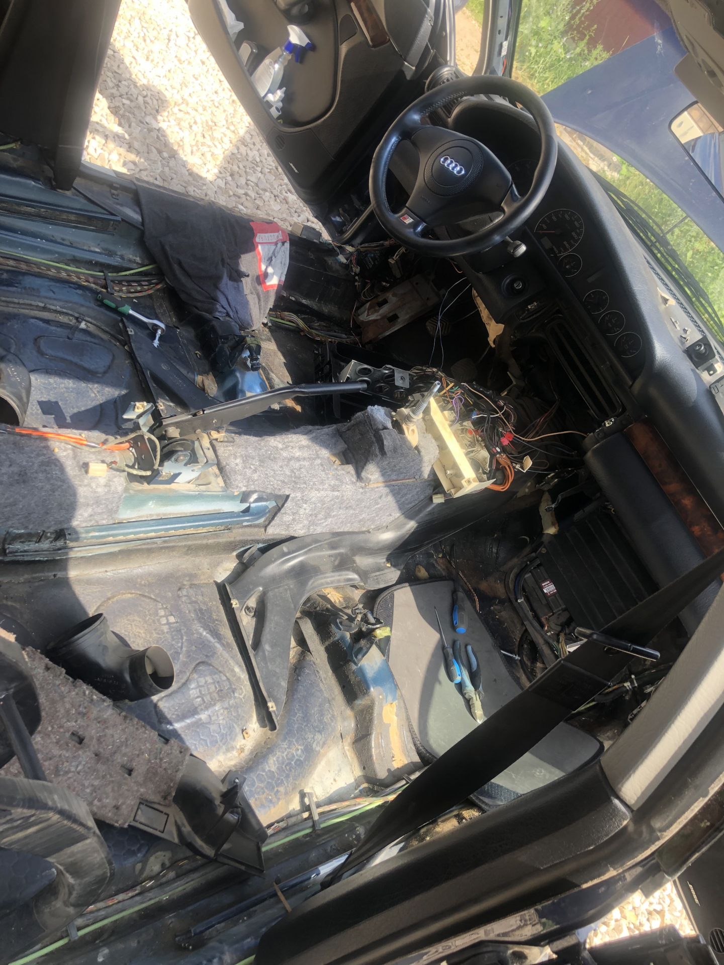

Давно ничего тут не писал . Как пол года уже антифриз уходил и уходил тихо тихо .под капотом сухо, масло в двигателе масленное значит где то в салон сочится нет точно . Начал появляться запах, лобовое было все как будто жирное при его мойки изнутри, ну и до кучи вода поступает в салон в ноги водителя и пассажира то ли через лобовое, толи дренаж или люк, так как в сильный дождь обшивки стоек боковые изнутри мокрые . Хотя дренажи продувал в начале лета. Ладно, разберёмся . Купил Ниссен, пол года назад зажал на Мале 6 тыщ рублей, щас он 25 тыщ и выше . Скажу сразу, очень долго морально готовился к этой процедуре, для меня она не лёгкая, меняю в первый раз. Начался отпуск, погода радует, солнце и нет дождей вообще .Думаю все, пора ! Очень помог этот отчёт, спасибо тебе добрый человек 💪 Очень хороший отчёт вот m.etlib.ru/report/232-zam…adiatora-pechki-audi-a100. Сам просто делал фотки попутно .
Начал с салона .тут уже почти весь разобран .

Ура, финал !сколько времени ушло ?машина стояла месяц, две недели был в отпуске в отъезде, по мере возможности я все разбирал, снимал, мыл, пылесосил, менял и ставил . Вторая часть в следующей записи 😉Если задумаете такую процедуру, то запаситесь временем !)долил антифриз, ушёл примерно 1л. Буду наблюдать, надеюсь радиатор будет греть хорошо и норм прослужит !
Это да, я снимал ковёр, поэтому все разобрал .и печка не вылезала наружу из за параллельно запитаных проводов и фишек, не смог вытащить провода из пинов. Пришлось резать пару проводов .
Тоже менял осенью, прям на улице, с обеда до вечера разобрал, на след.день разобрал всю печку, помыл, почистил, помазал, закинул радиатор, и до вечера собрал

Я его менял за пол дня. Салон разбирать не нужно, ну если конечно нет влаги под ковролином. А так наружу снимается печка, довольно быстро всё делается
