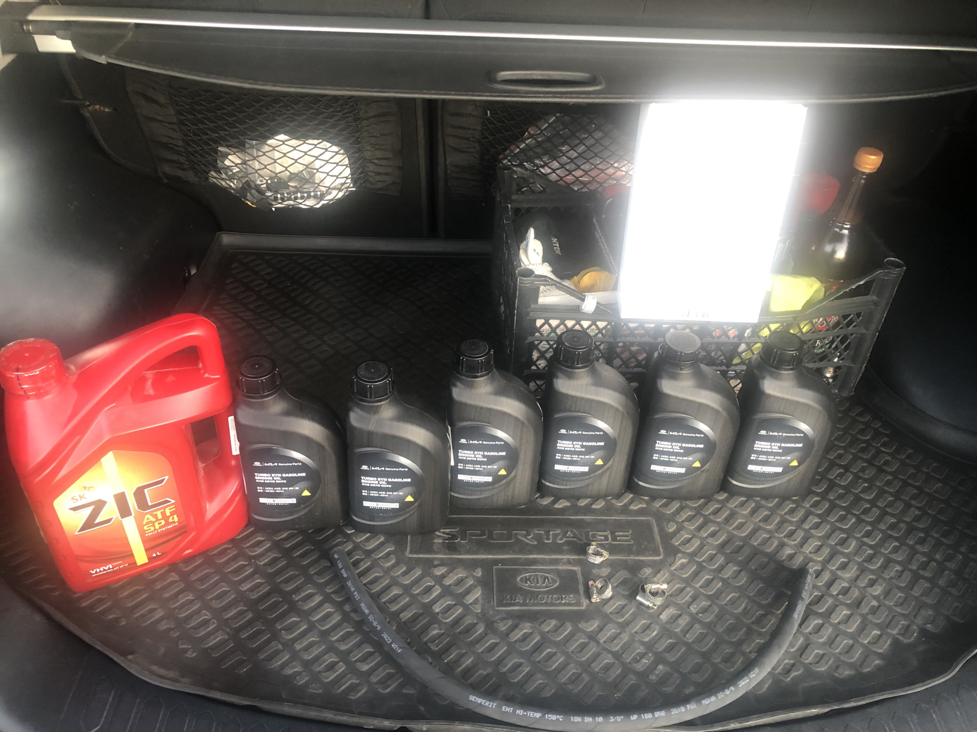

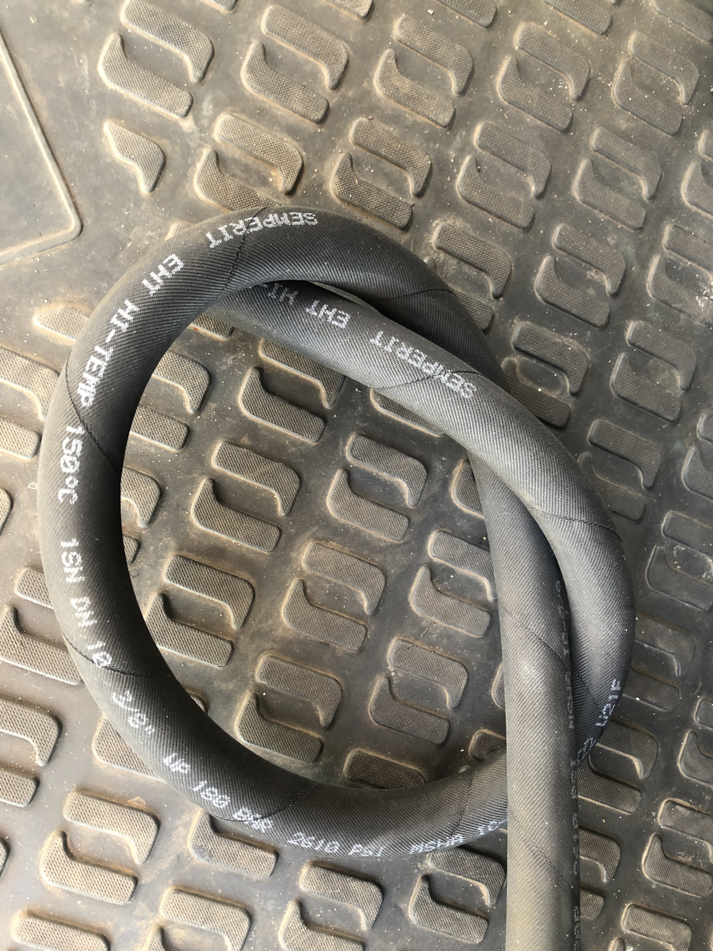

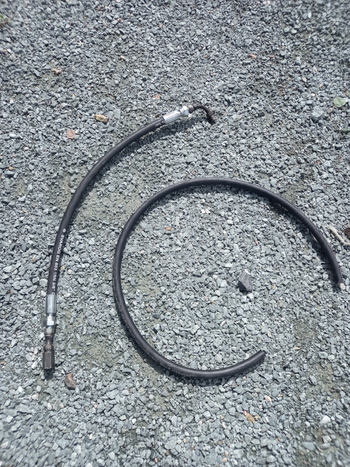

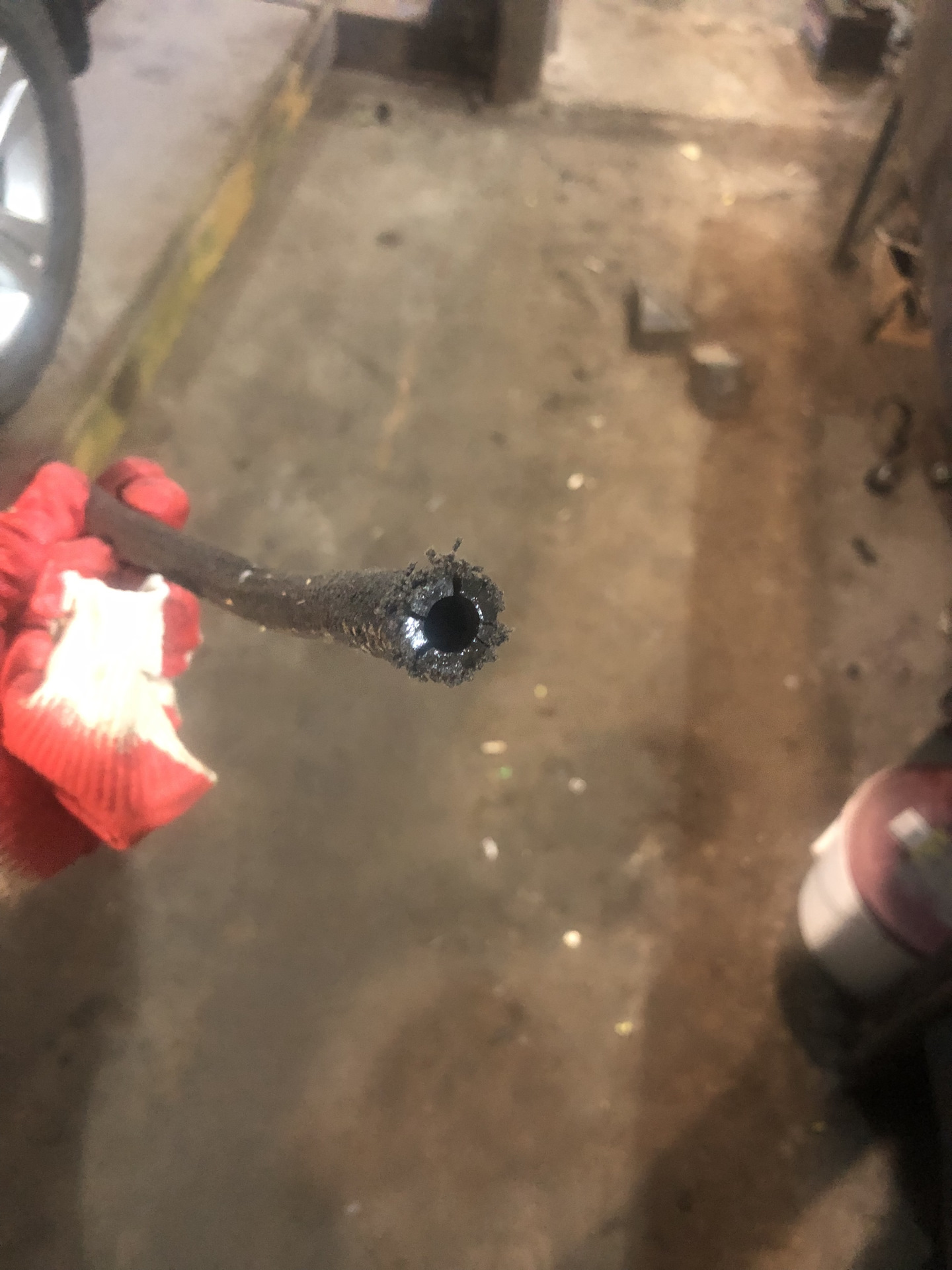

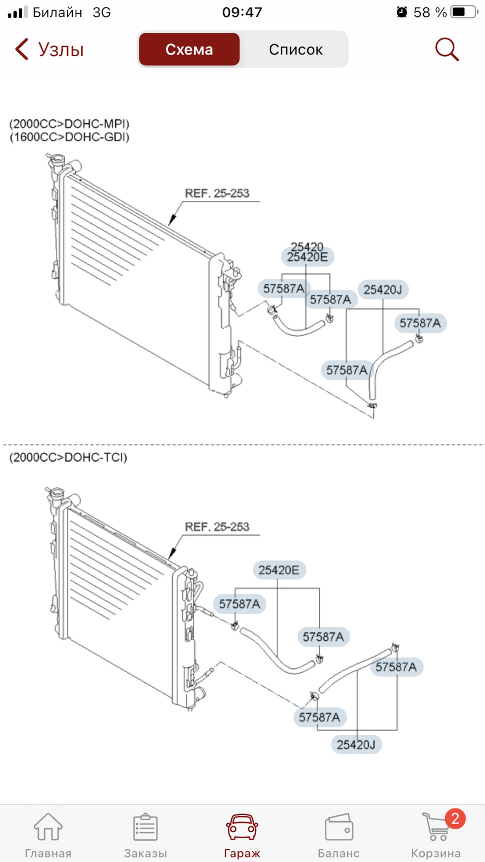

Всем снова привет, наконец с автодока пришли необходимые расходники, плюс закуплен чешский армированный РВД-рукав SEMPERIT для давления в 180bar и максимальной температурой 150 градусов, вообщем МОЩЬ💪, благо в городе есть фирма которая занимается ими.
Рукав рвд куплен в замен покупки оригинала, ценники на них совсем не гуманные, тупо за фирму

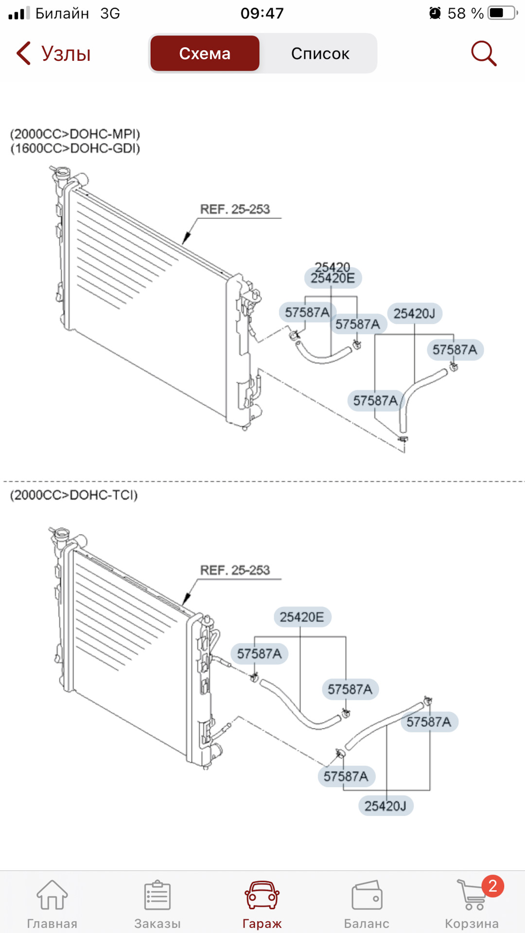

Шланг HYUNDAI/KIA арт. 25420-2S500 — 2300р
Шланг HYUNDAI/KIA арт. 25425-2S500 — 1493р
Хомут HYUNDAI/KIA арт. 57587-34500 94р за1шт

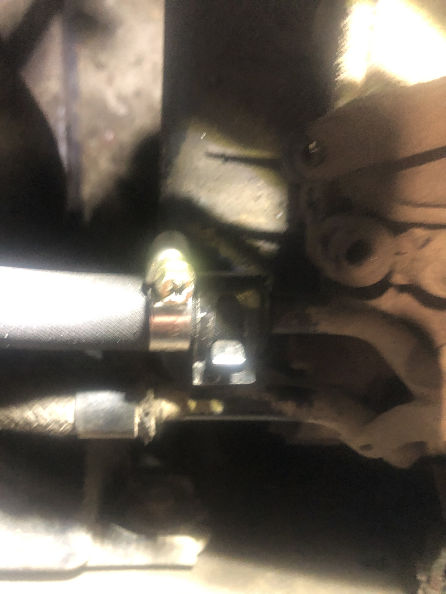

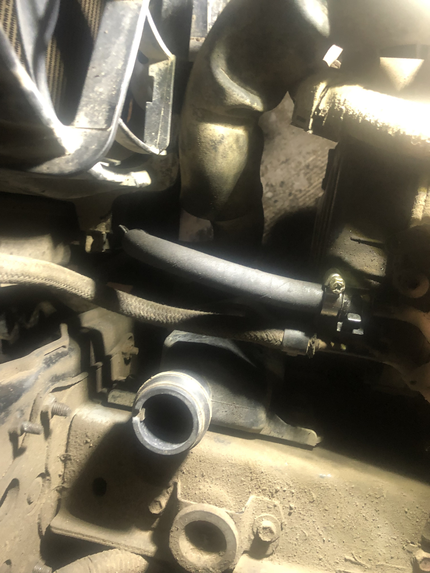

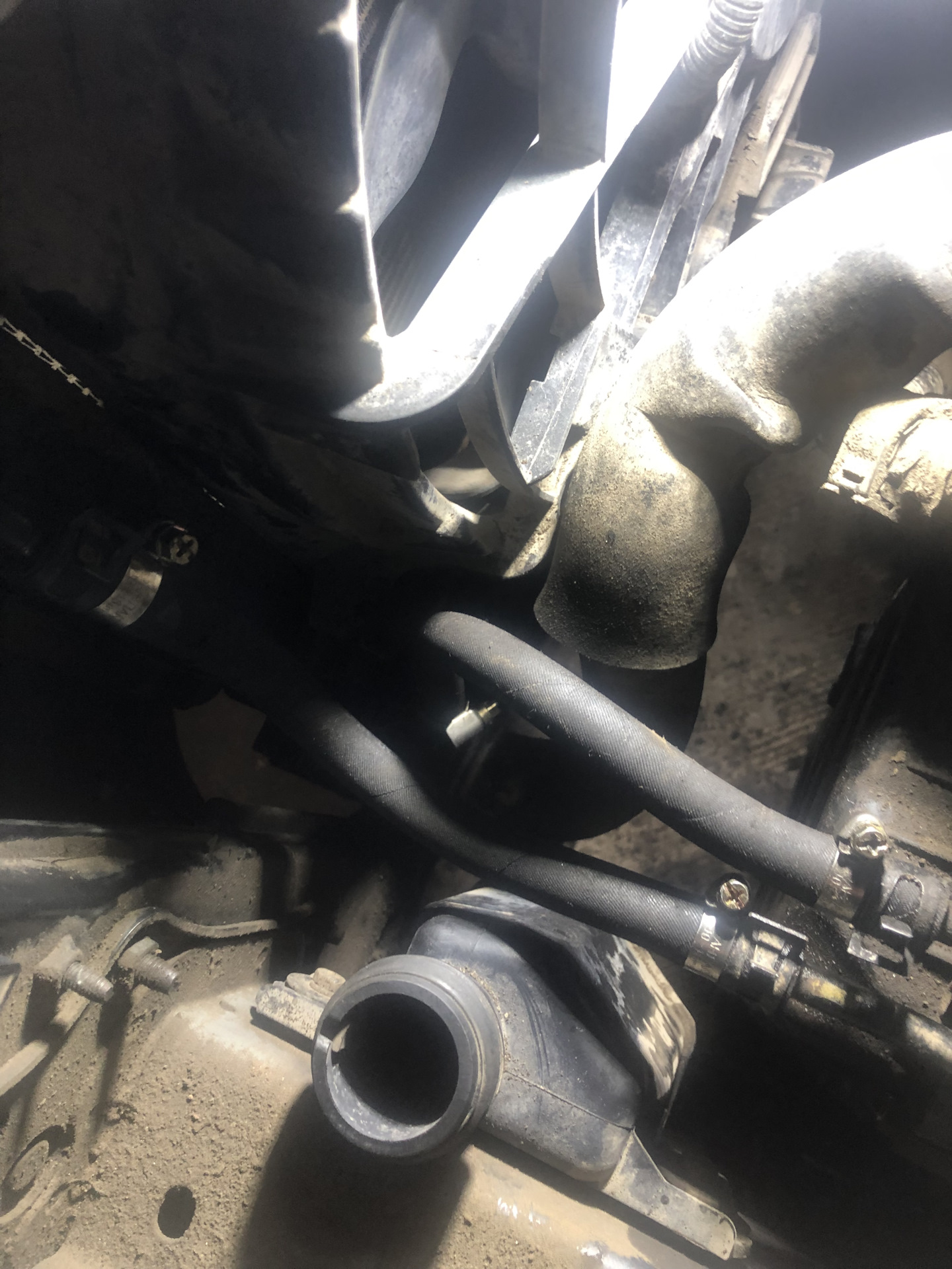

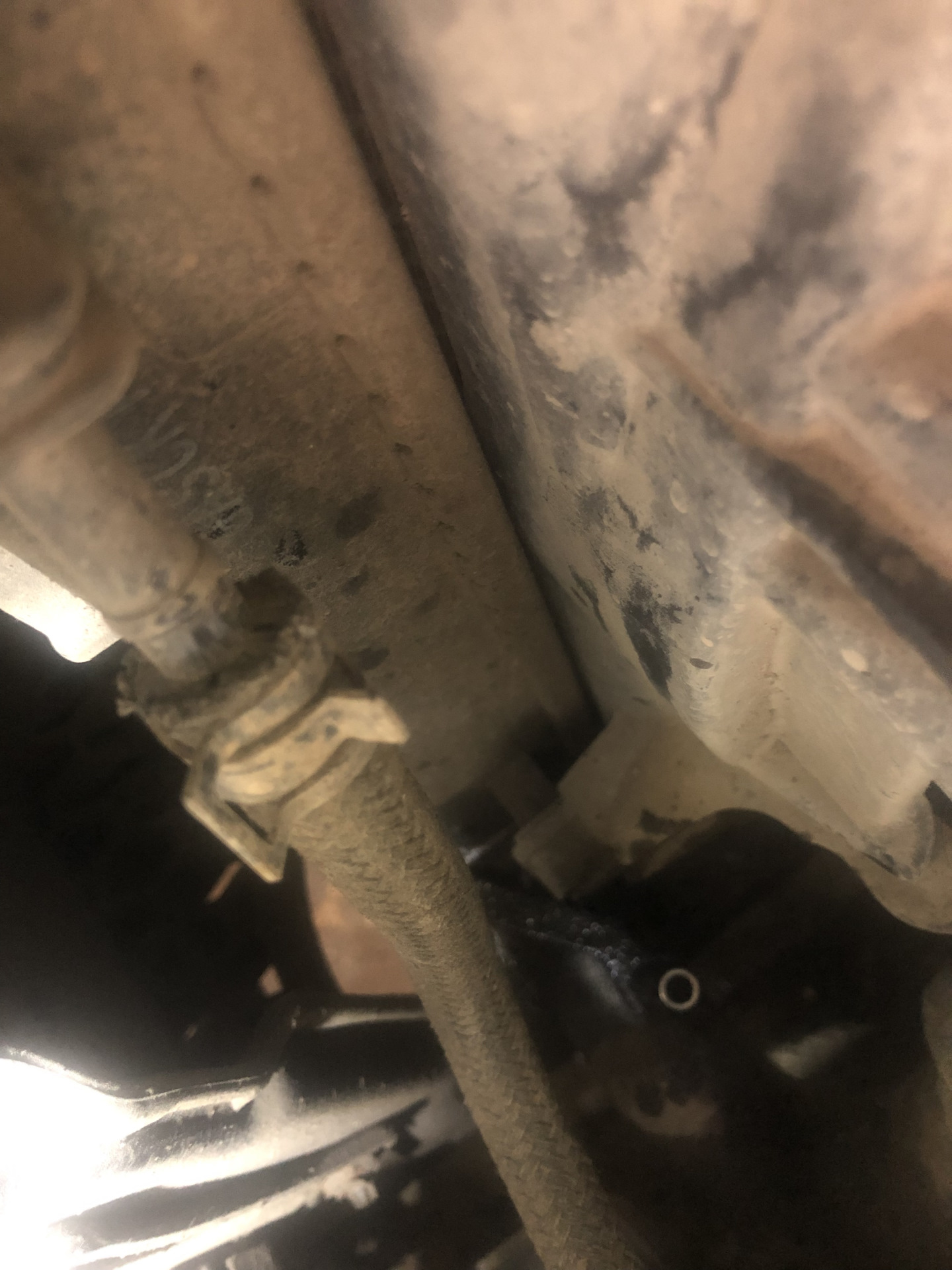

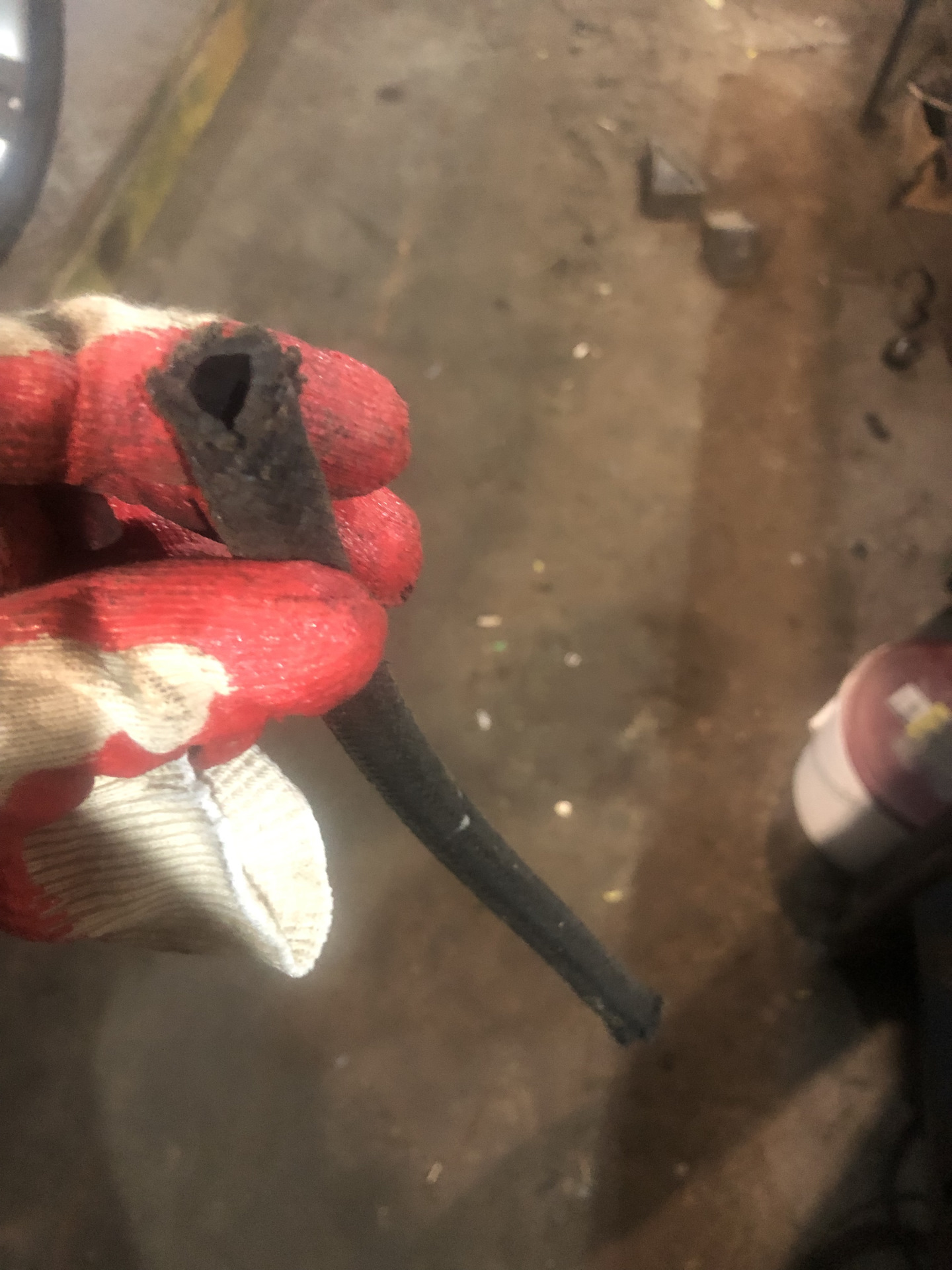

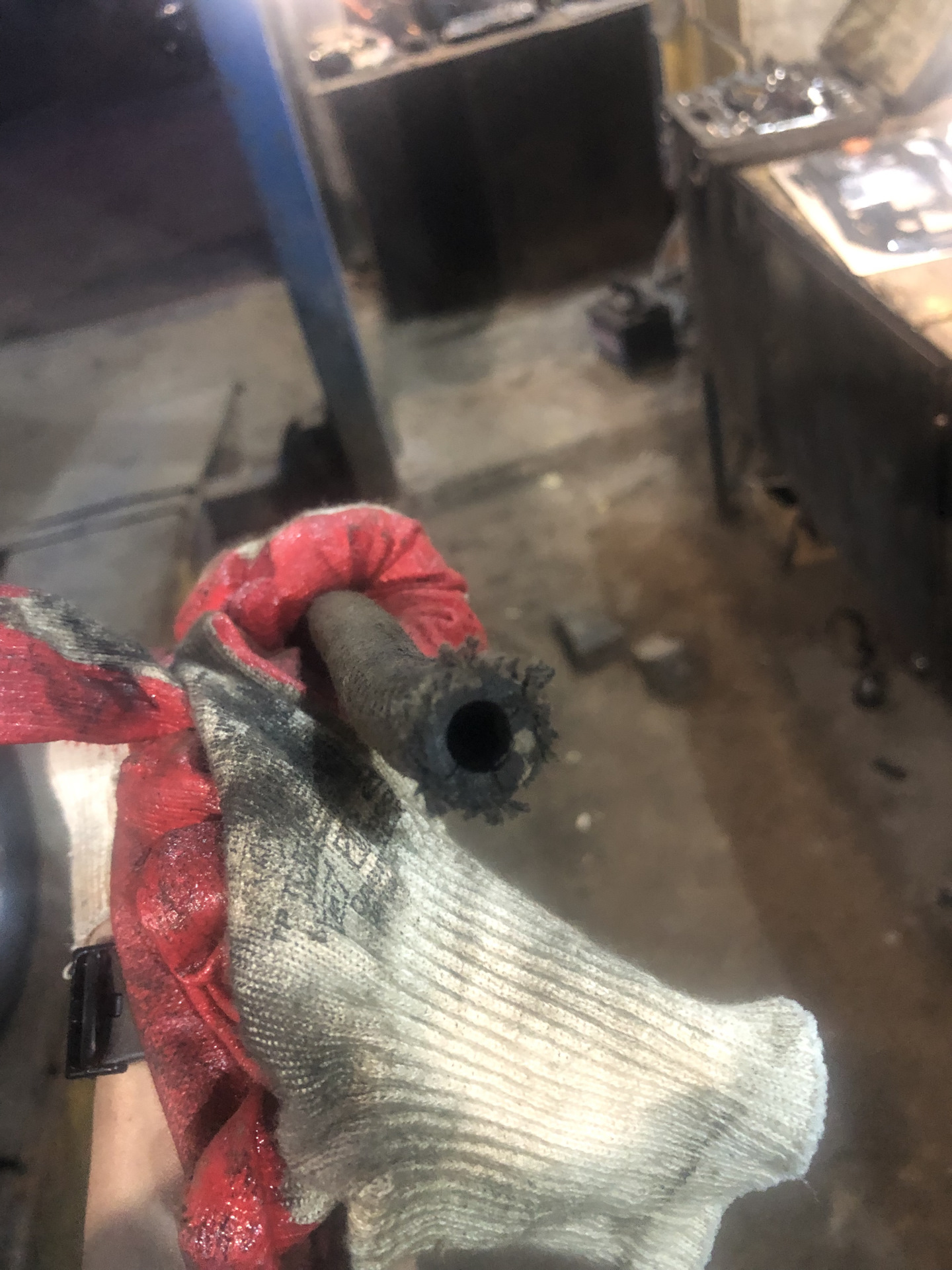

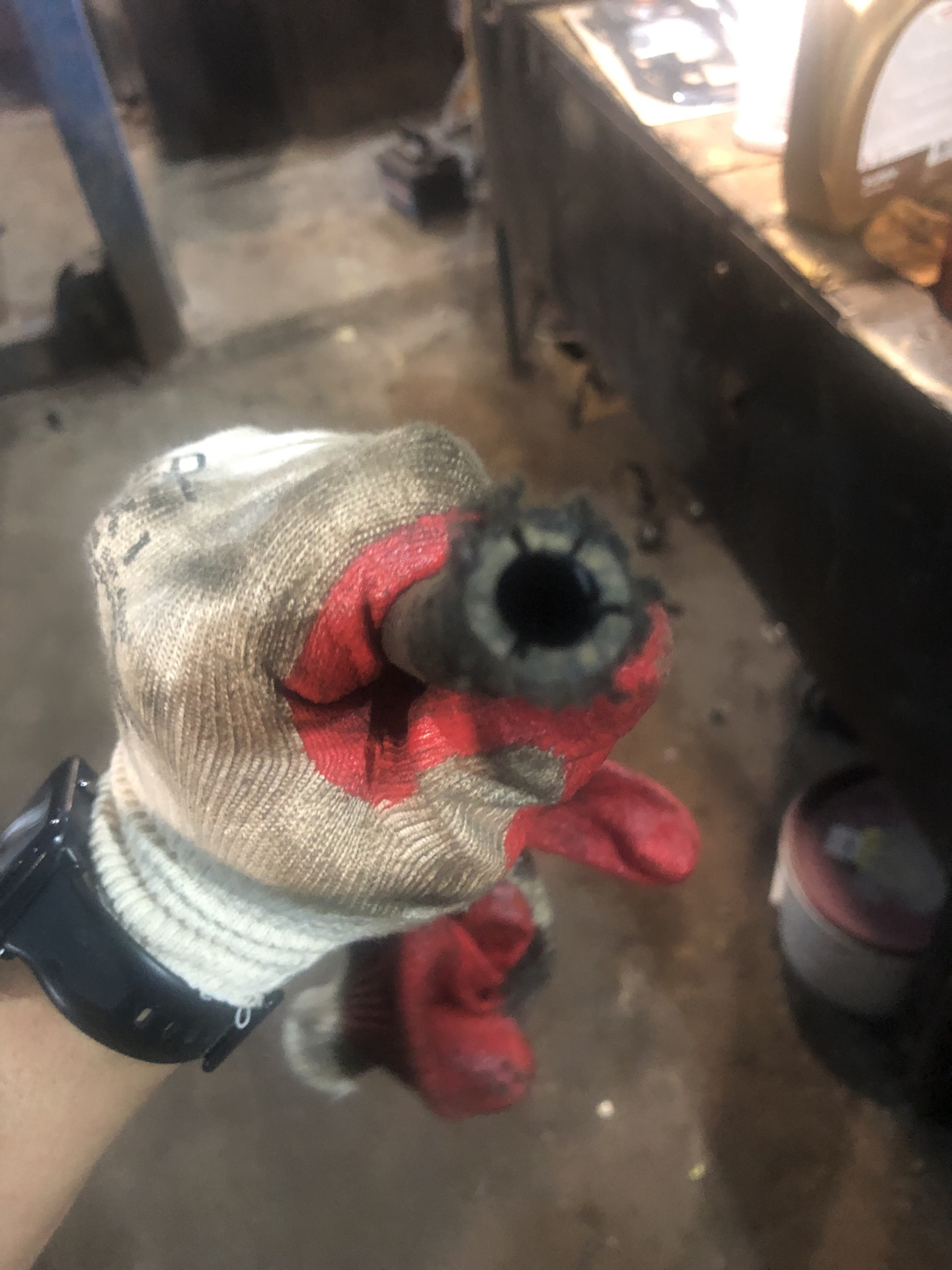

Очень переживал, вдруг проблема не только в шлангах, хотя конечно грешил на них, увидев на одном из нижних масленых шлангов охлаждения акпп протечку, так же обратил внимание, что на шланге присутствуют трещины на самой резине.
А самое смешное, что и шланги видимо меняла прошлая владелица и поставила шланги от жигулей от карбюратора 😬🤦♂️
Ну к делу.
Закупил 4 литра Масло трансмиссионное ZIC арт. 162646 — 2683р
Шланг РВД 700мм(с небольшим запасом брал) — 520р
Хомут на запас червячный 4шт цена 0

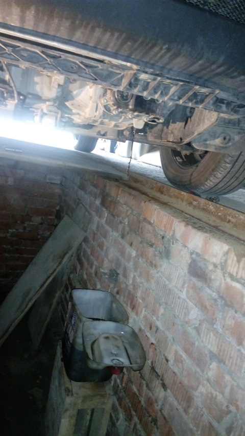

Далее пригнал с корешом в сервак и погнали.

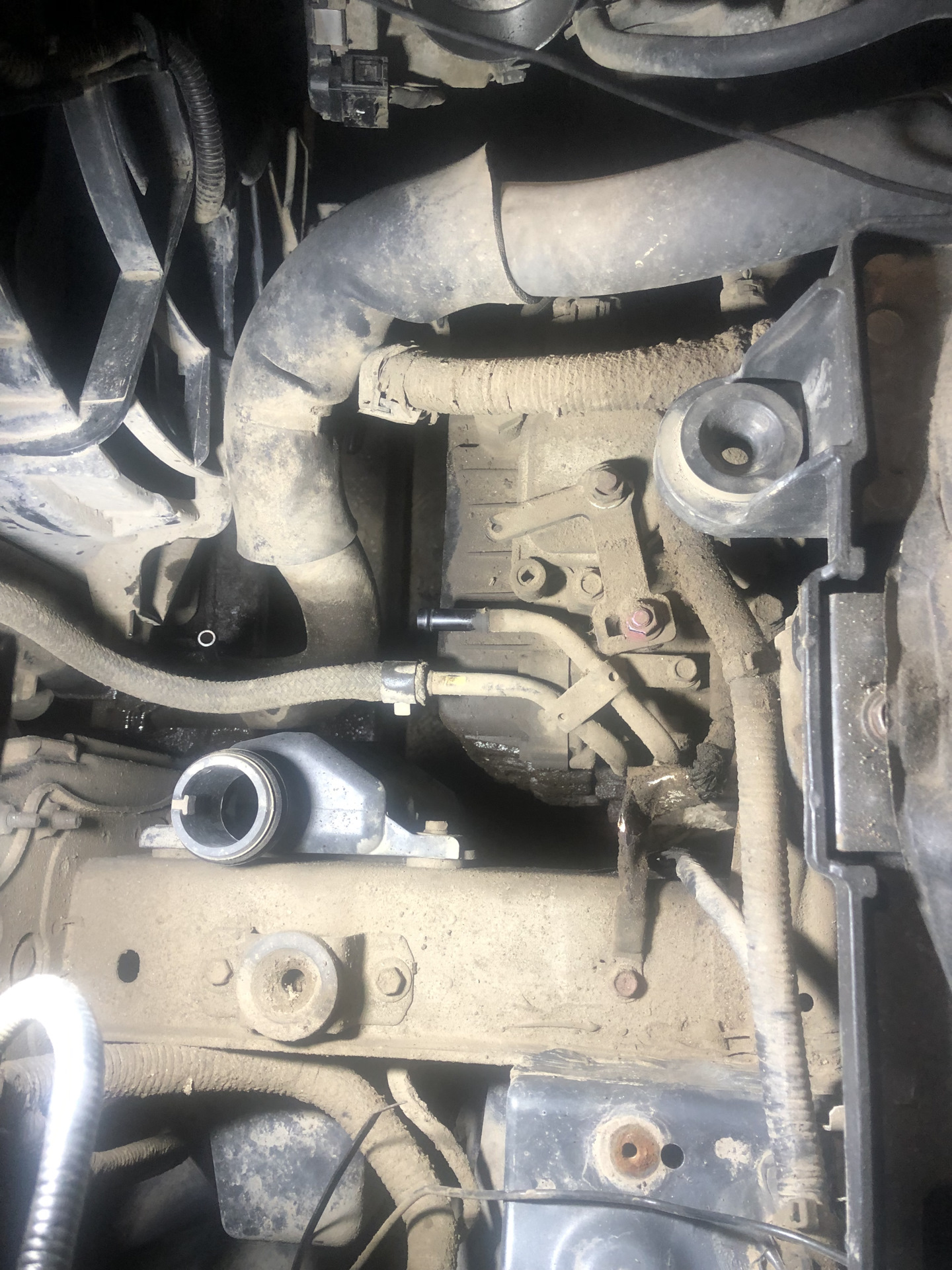

Снимаем защиты двигателя (железо и пластик).
И сразу видим как течёт именно с нижнего шланга.

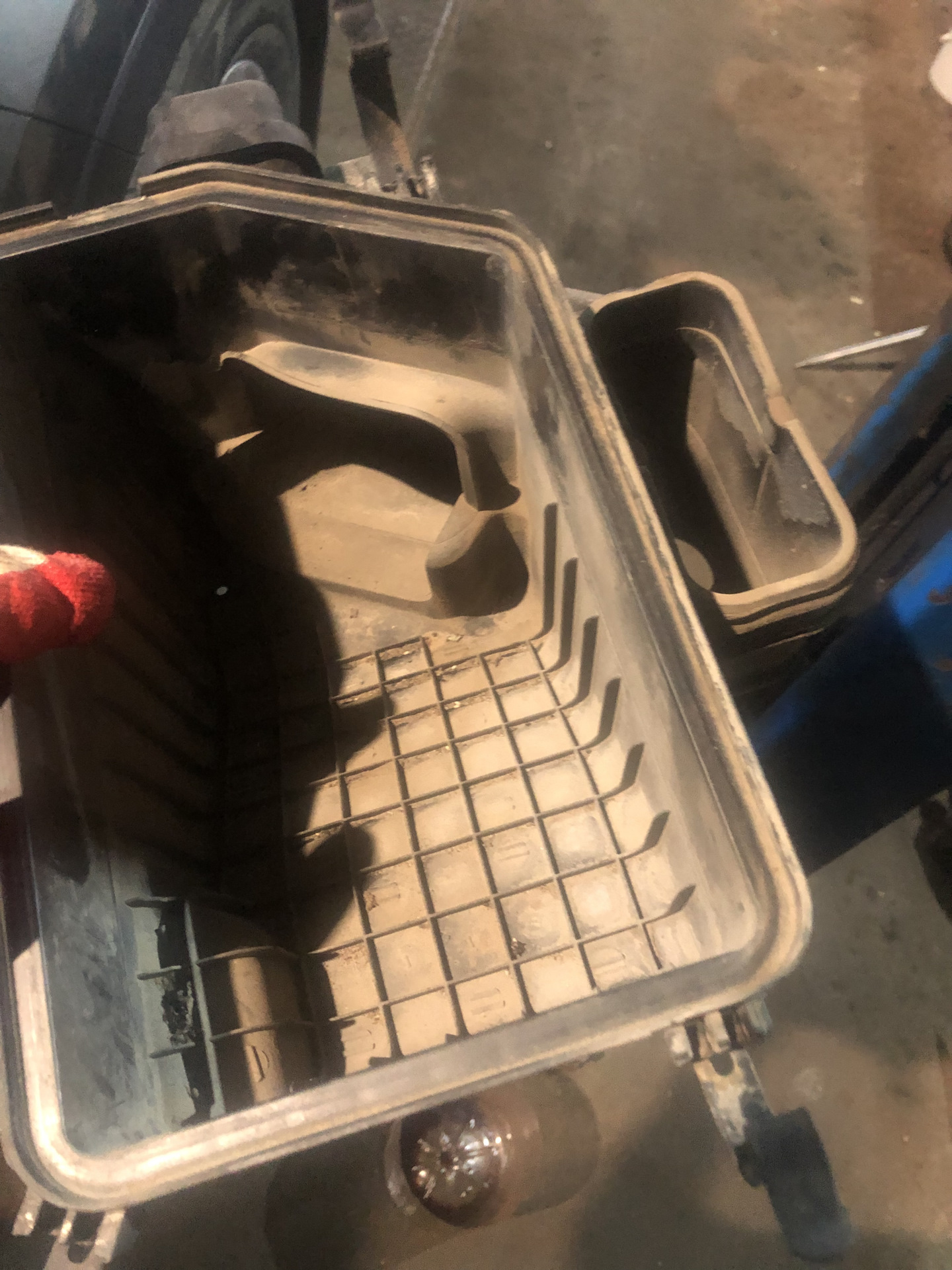

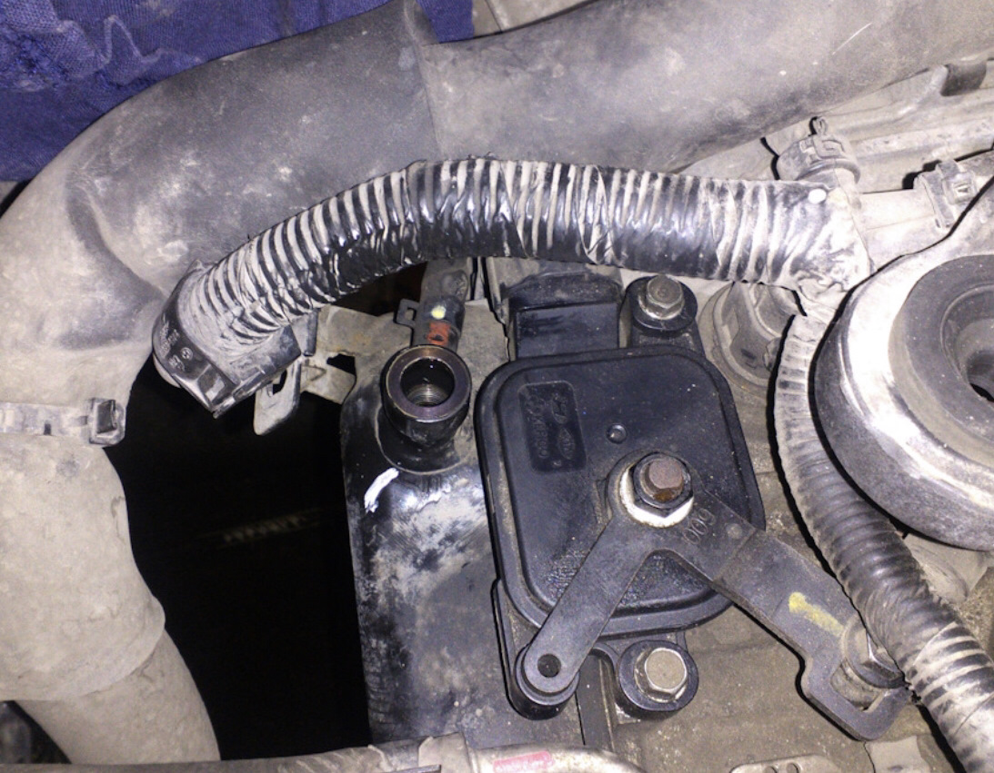

Далее снимаем полностью воздушный фильтр

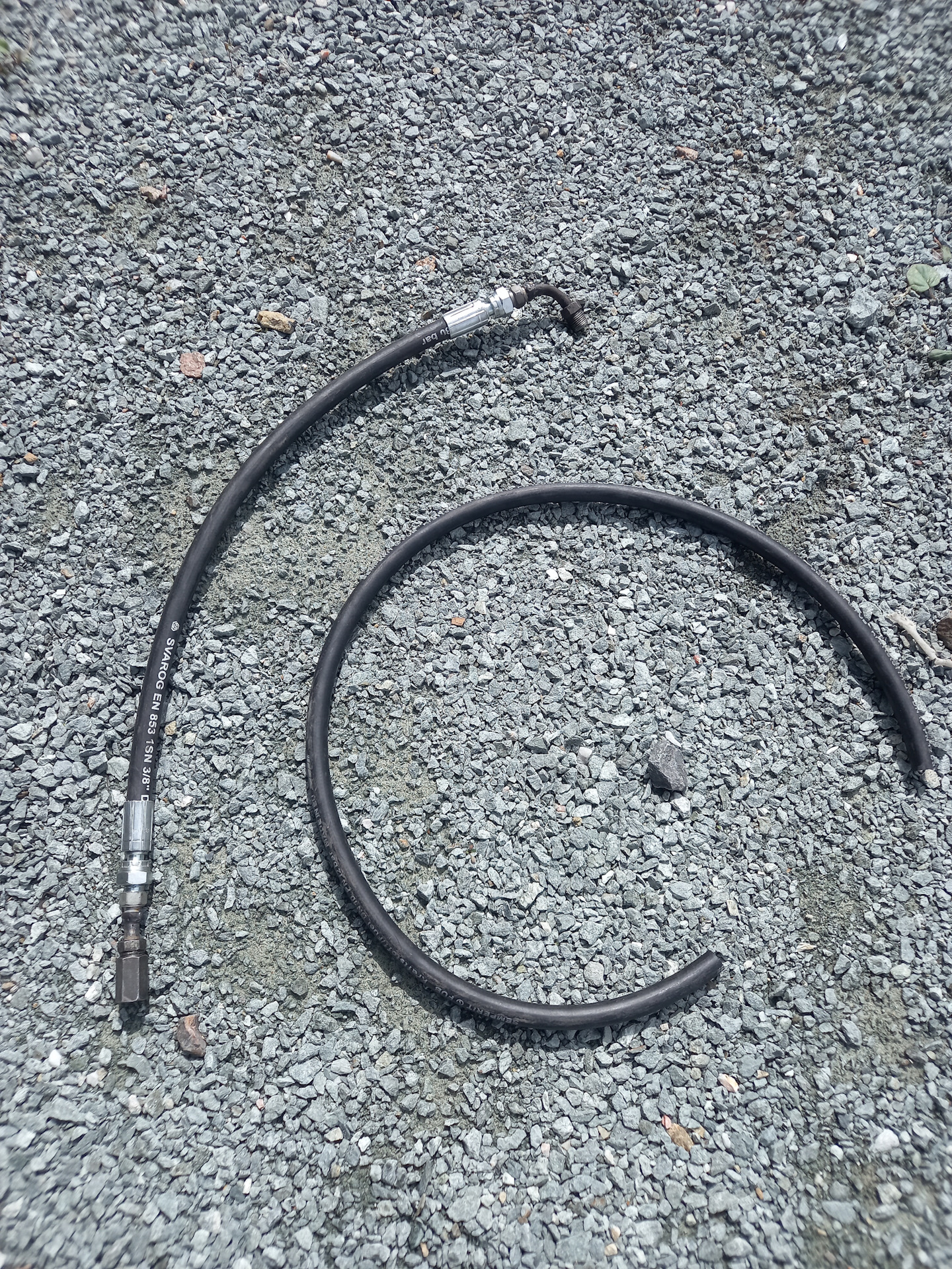

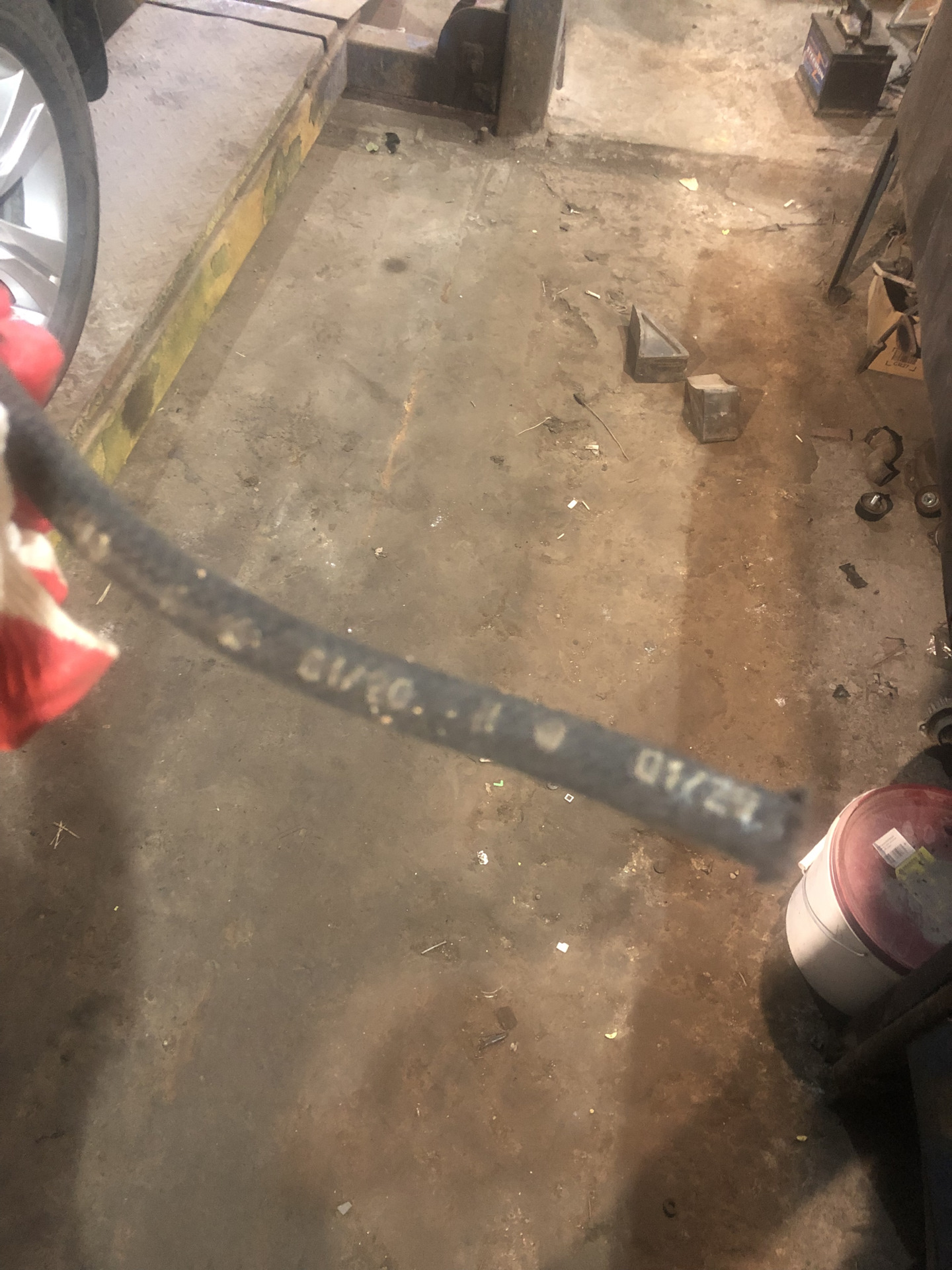

Шланги судя по надписям 2020 года выпуска🤦♂️ и явно не под такую работу предназначены.
Далее по таким же размерам нарезаем болгаркой РВД рукав и устанавливаем.

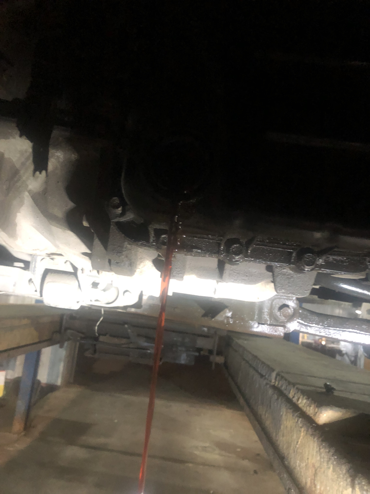

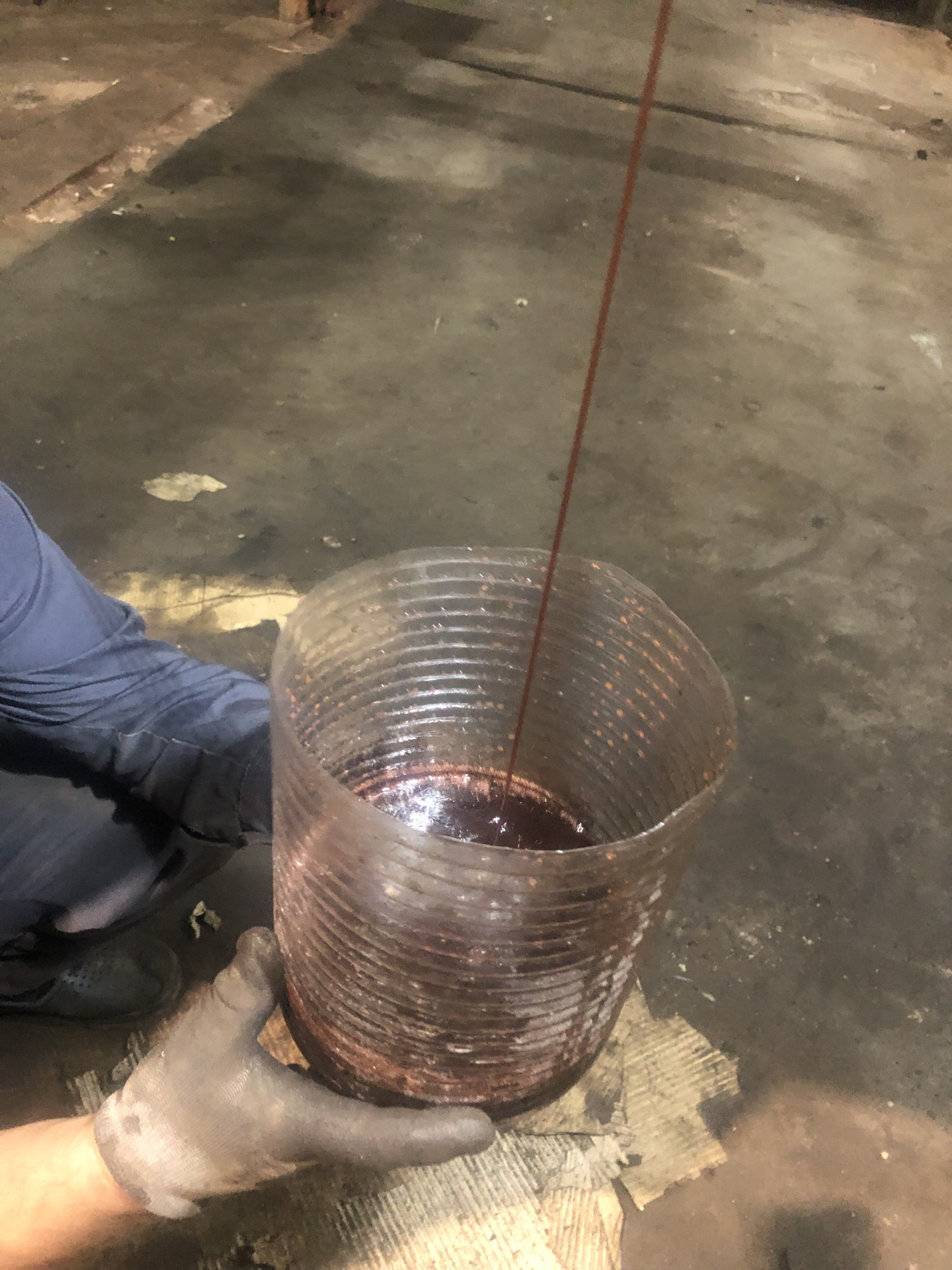

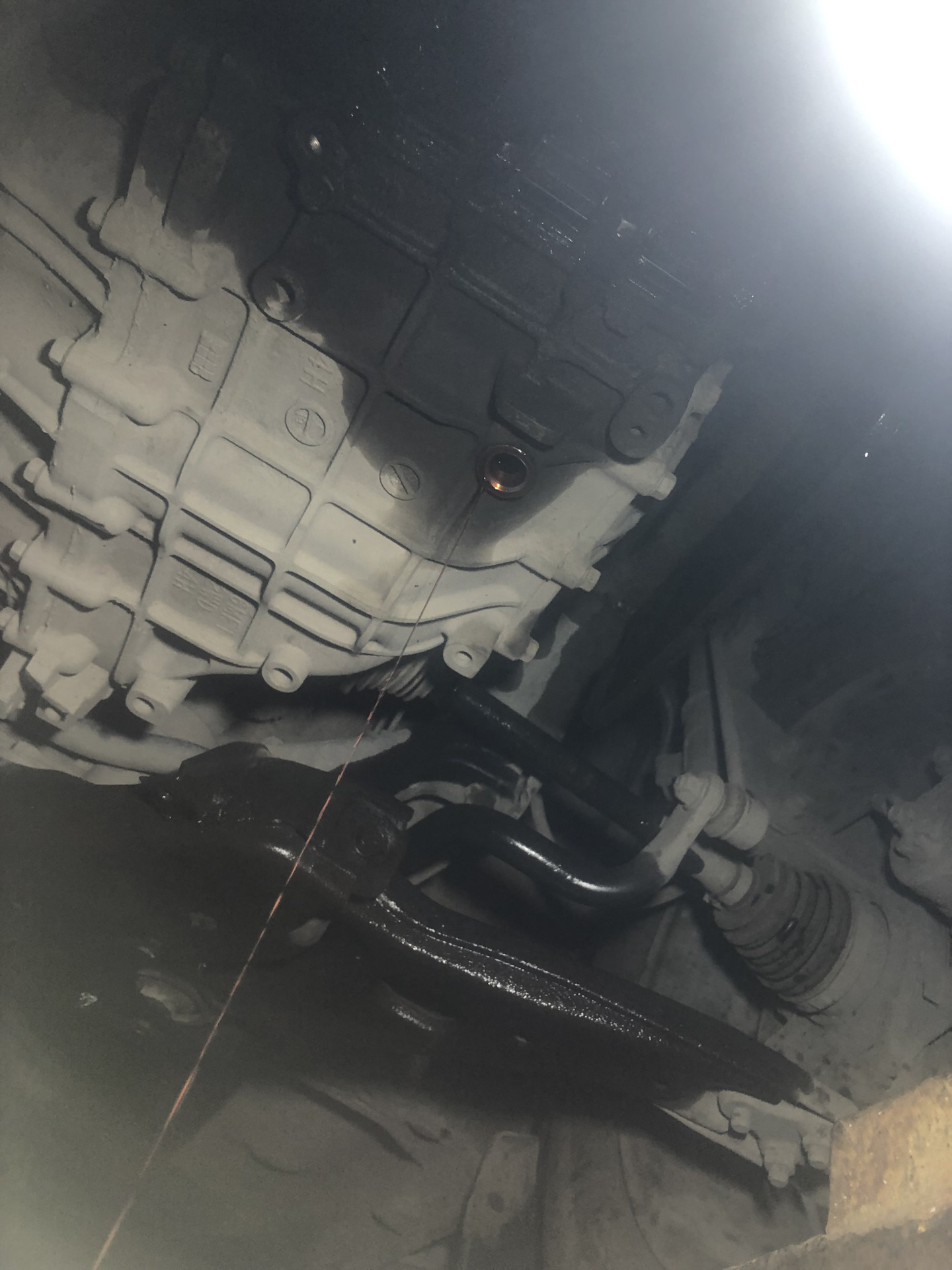

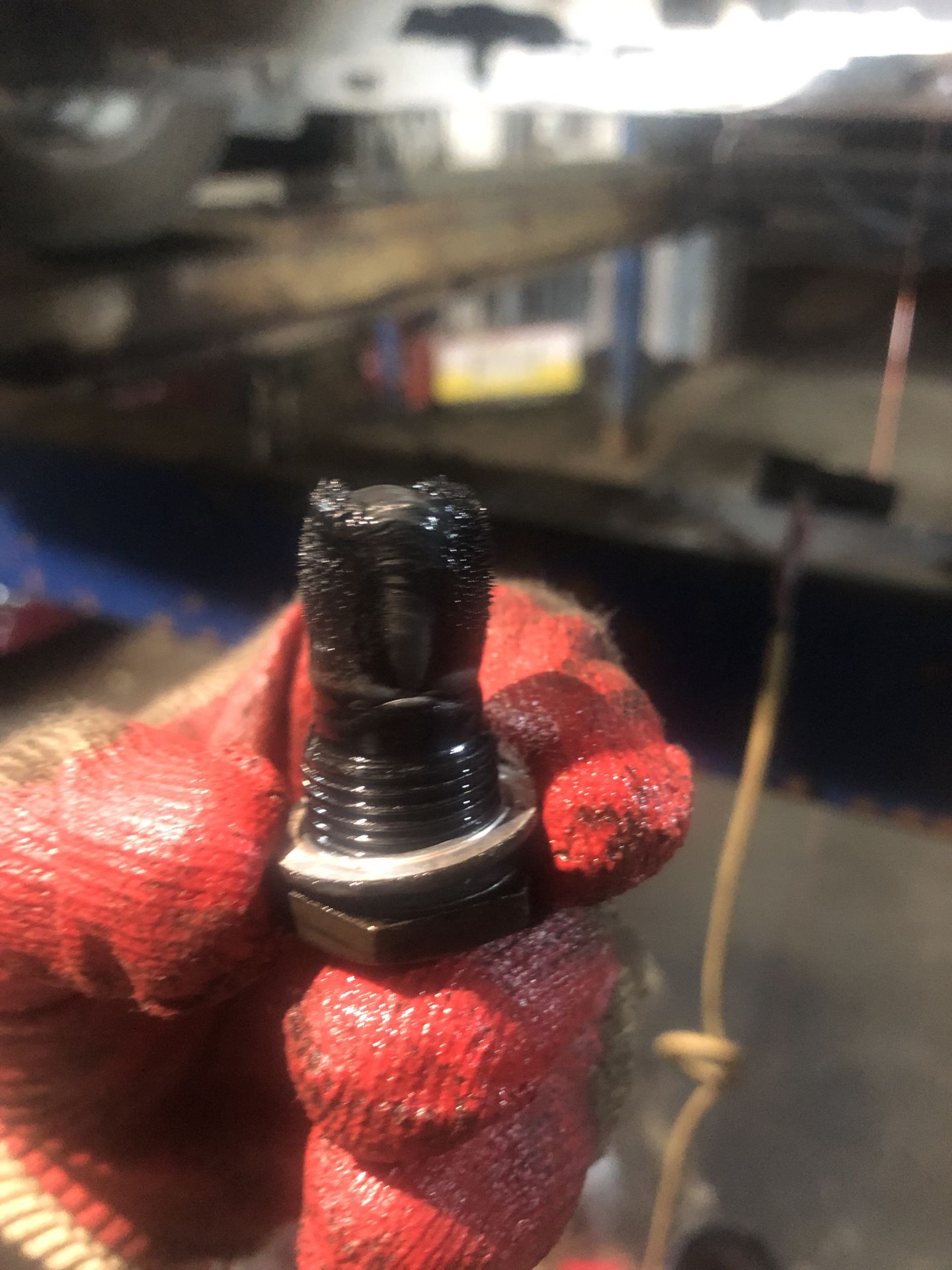

Далее сливаем масло

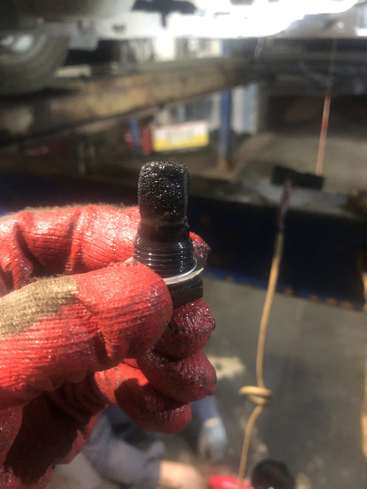

Сначала откручиваем контрольную пробку
Слилось примерно 1литр
Далее откручиваем сливной болт и сливаем ещё порядка 2,5-3 литров

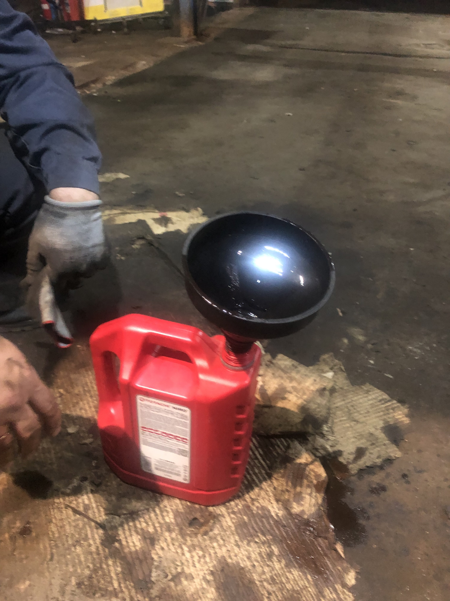

Далее закручиваем и начинаем заливать через верхнее заливное отверстие.
Лить через него долго, и мы залили через другое отверстие, сзади акпп так быстрее)))
Ну залили мы все 4 литра, а далее как и пишут, прогреваем акпп, минут 10 до 50-60 градусов, открываем контрольное отверстие, для слива лишней жидкости, закрываем и все готово.

За шлангами желательно последить через месяца 3-4, масло АКПП более агрессивное и обычные маслостойкие шланги от него распухают и течь начинают, хотя на обычном моторном масле или в системе гидравлики работают прекрасно.
Уже слежу, но тут я поставил не обычный маслостойкий шланг, а предназначенный для высокого давления армированный шланг, который я смог нарезать только болгаркой))))
Так там суть то не в давлении, оно там не большое, а вот АТФ очень агрессивна к резине, шланги для масла АКПП идут со своей маркировкой, где то тут на драйве пост был по этим маркировкам и шланги эти не дёшево стоят, в основном все ставят себе Gates, как альтернативу, но они примерно через 2 года начинают разбухать.
Да прочел, мне тоже предлагали gates, но я пошёл иным путём (по той же цене) я думаю рукав который использовал я будет надежнее, время покажет

Сзади акпп и есть заливное, а с верху это сапун акпп.
Брал инФу с других бж, от туда и брал формулировки, но спасибо, это больше похоже на правду, реально через сапун мудно
