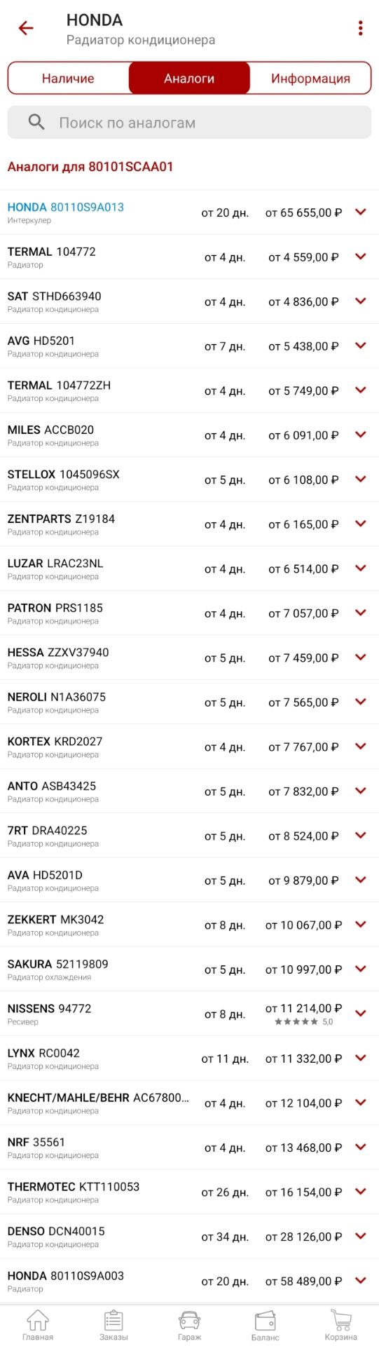

Плюс говорят что нужно менять радиатор кондиционера. Туда якобы попадает стружка от сломанного компрессора.
Думаю что запчасть не сильно нагруженая, можно и рассмотреть фирму Sat.

У меня уже второй год стоит SATовски радиатор кондиционера, никаких проблем с ним нет.

«Думаю что запчасть не сильно нагруженная…» конечно не сильно-летом в конденсаторе давление до 20 Атм доходит и температура до +80 вообще без напряга))
На счёт что стружка в конденсатор летит 50/50 враньё станции-крайне редко такое происходит…

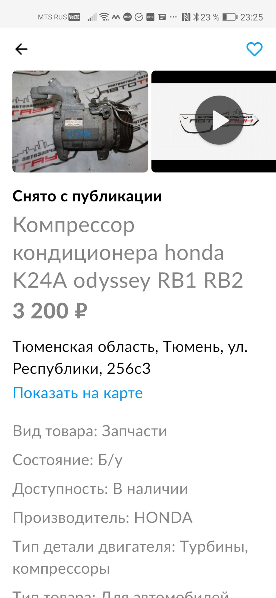

baza.drom.ru/krasnodar/se…rb1-k24a-g9548299803.html
Это я видел, но это не тот что родной стоит. Это как раз таки denso. Со степвагона или чего то еще. Тут нужны нюансы подключения, как изогнуть трубки для подключения
Тоже типа такого стоит. Брал за 2500. Только сгорело сцепление и перегрелся элекромагнит. Купил такой же и переставил. Трубку, пытаясь перегнуть, сломал. Сломанный конец приставил как надо. Поставил отметки, сходил к сварщику. И то что получилось обжал в шланге родном. Обжимал у знакомого, гидрошланги на трактора они так же жмут.
