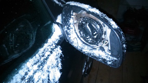

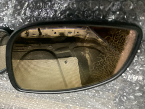

Приветствую вас господа и мадамы. Еще прошлой зимой заметил что перестали греть зеркала заднего вида. При ревизии проводи никаких отклонений выявлено не было. Значит дело в нагревательном элементе. На дворе август, а значит пора озаботиться этим вопросом. По этому случаю были приобретены зеркала Alkar за номерами 6431444 и 6432444
Начитавшись драйва понял, что это элементарная процедура которая подвластна даже ребенку. Снятие старых проблем не вызвало. Все легко отщелкнулось.

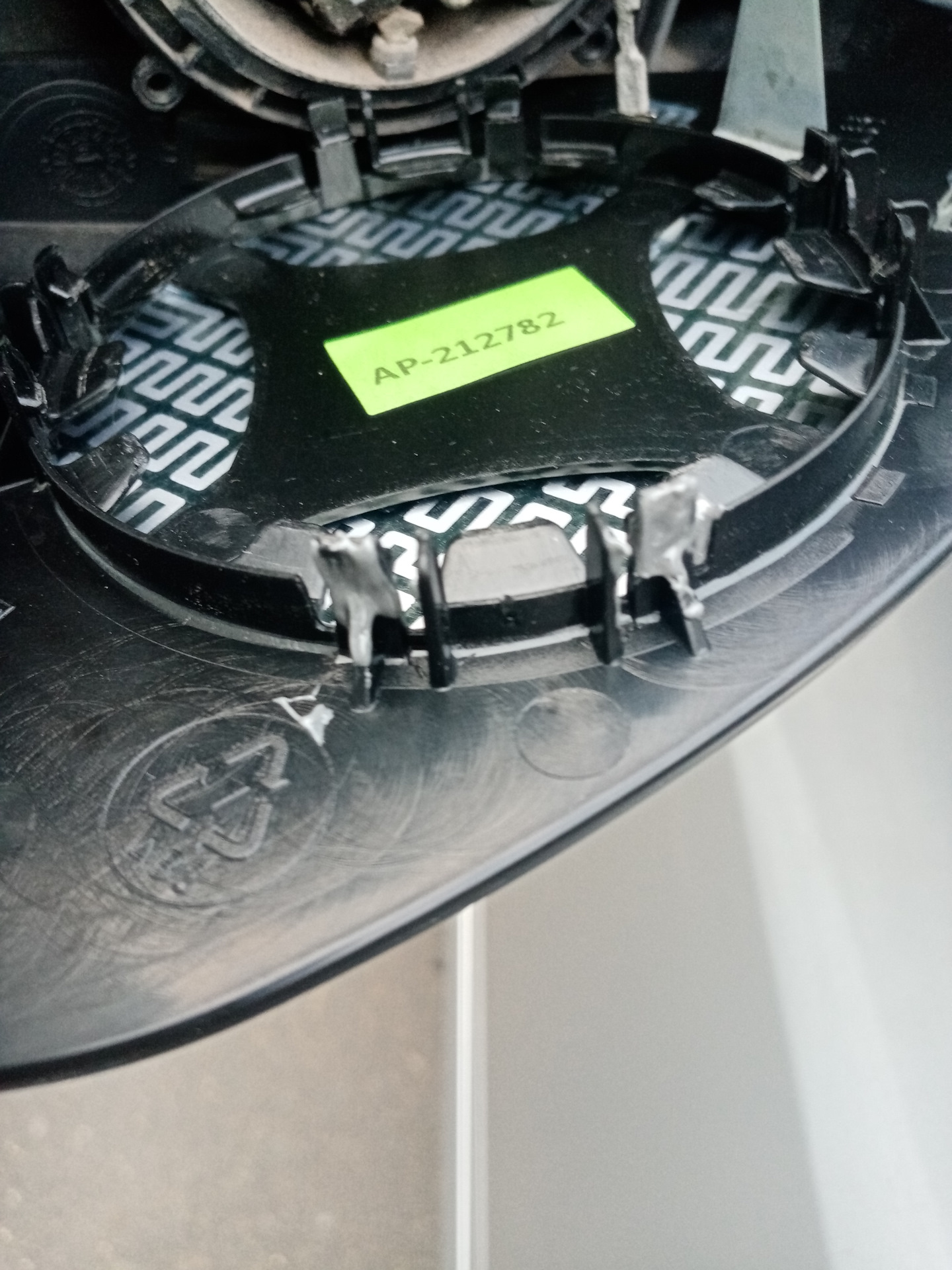

А теперь ответ на вопрос почему же я обращаюсь в сервисы…да потому что я собака криворукая, которая не может даже зеркала поставить нормально ничего при этом не сломав!
Минус 2 верхних крепления на…й, только я могу испортить то что испортить нельзя. Пробовал посадить на поксипол, бесполезно, слишком маленькая площадь. Зеркало вроде держится, но надолго ли неизвестно. В свое оправдание могу сказать что правое все таки встало нормально (тупо везение). Наверное теперь пойду за оригинальным зеркалом и попрусь в сервис что бы люди с прямыми руками его заменили. Как говорится- не можешь срать не мучай жопу.

Мне достался автомобиль на который зеркала ставил наверное твой ученик, зимой все было нормально, а сейчас когда температура под 40 они стали выпадать и обнаружилось что по нескольких креплений на каждом зеркале не хватает, я приклеил их на двухсторонний скотч, клеил в том месте где у тебя зелёная на лейка с номером. А ты их заменил, а старые зеркала и новые ты же проверил мультиметром сопротивление нагревательной нити на работоспособность?
Не верю что есть такие же рукажлпы как я 🤣. Разумеется замерил. И опытным путем потом убедился😁

Надо было на солнце положить до установки, пластик стал бы более податлив
да я как то подумал что в +25 не потребуется никаких дополнительных нагревов.
Не знаю насколько реально, но я бы попробовал бы саму стекляшку из пластика достать, по сути терять то уже особо не чего. Погреть феном и аккуратно отгибать пластик, если прокатит то и со стпрого снять и вклеить новое и поставить.
Да я вот уже думаю в эту сторону. Нагреватель вытащить и поставить в родное))
