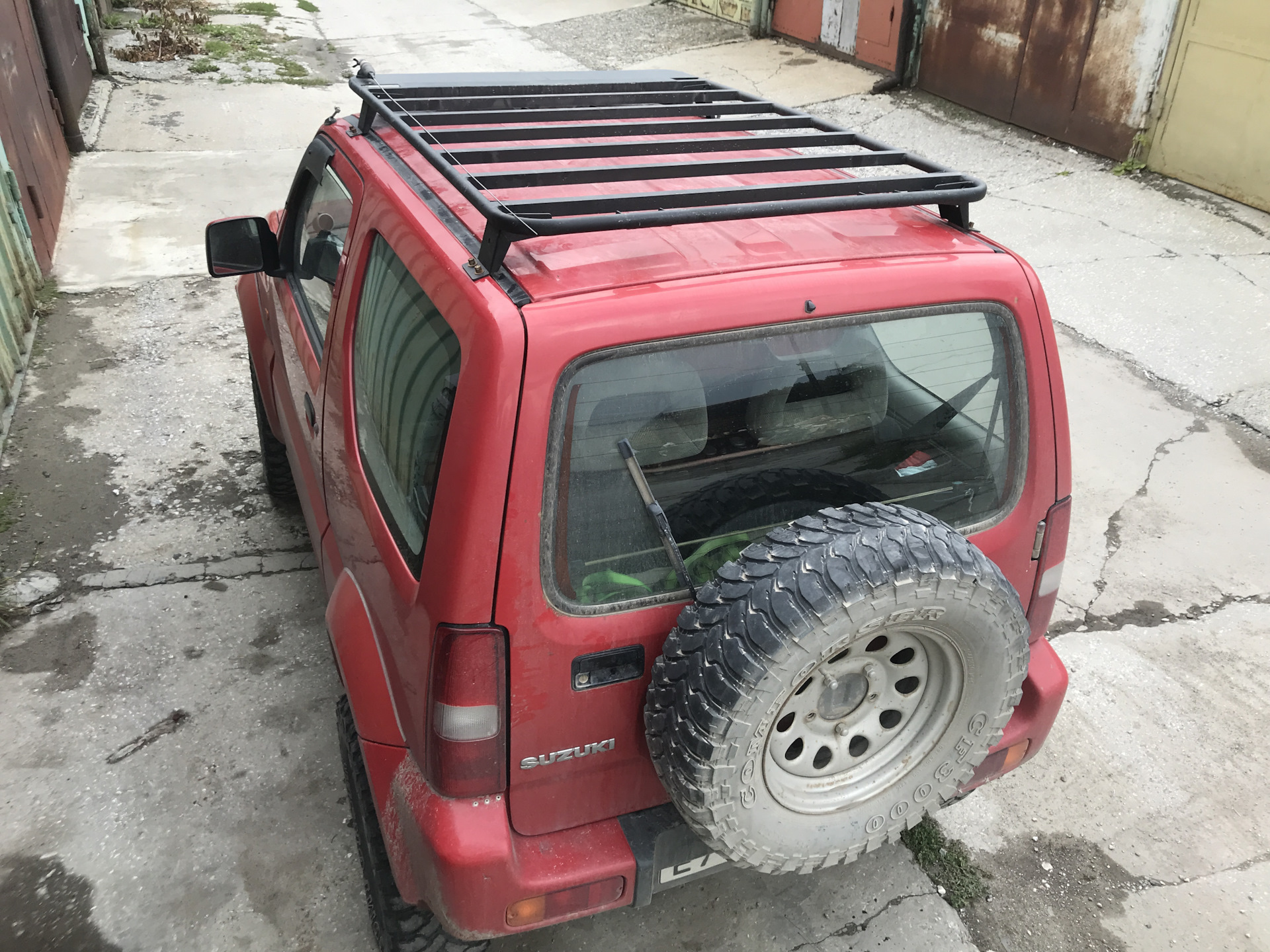

Так как нас теперь четверо, то возникла потребность где-то возить вещи. Любое путешествие, в том числе на дачу, требует чемодан шмоток для детей. А еще необходимо взять свои вещи, еду, посуду и прочее. Поэтому необходим бокс. В тоже время, отказываться от багажника не хочется, так как на джиме очень часто возится разное негабаритное — мебель, доски, что-то из транспортной (или в неё). Бокс выбирал исходя из объема 400-450 литров. Я просто измерил объем "собачника" в джиме, прикинул сколько он литров и вспомнил как мы примерно загружаем его вещами при путешествиях. Конечно, в дальнейшем надо брать другой драндулет для путешествий, но пока джим.

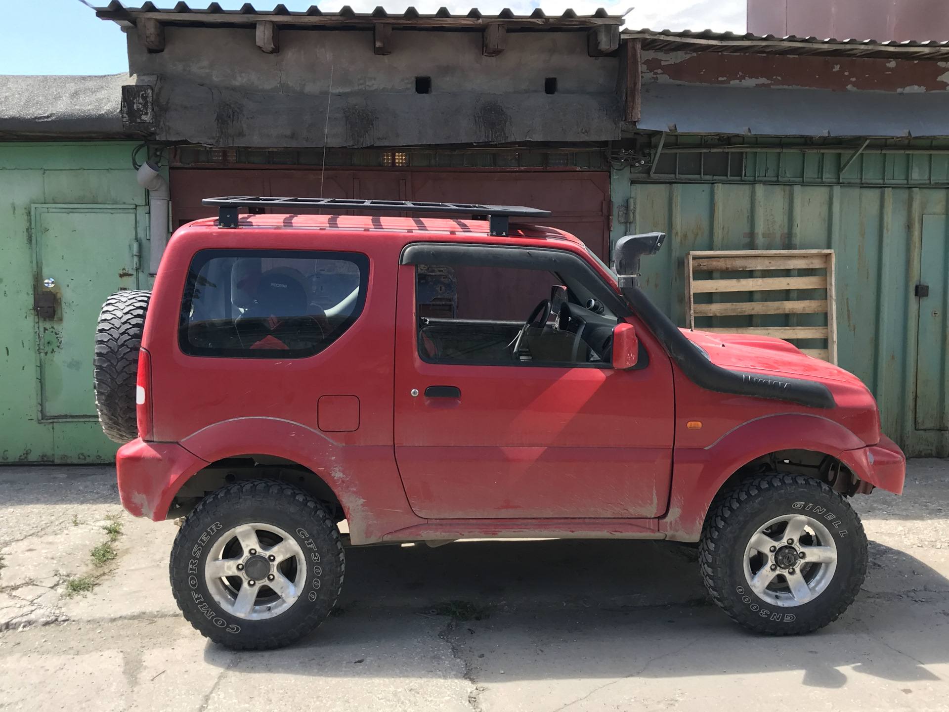

Посему была заказана алюминиевая платформа у Joker4x4 вместе с креплениями для лопаты и адаптерами для бокса. Адаптеры необходимы так как большинство боксов имеют не плоское дно, а с выступами для захода бокса на поперечины. Поэтому, его необходимо приподнять над платформой, иначе он просто не встанет на неё.

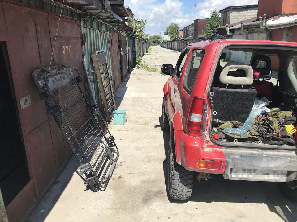

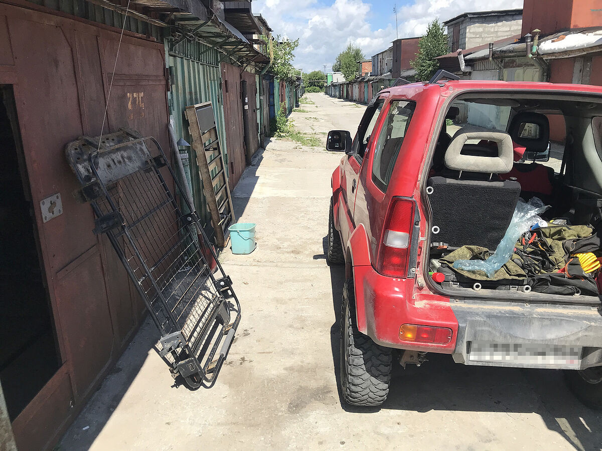

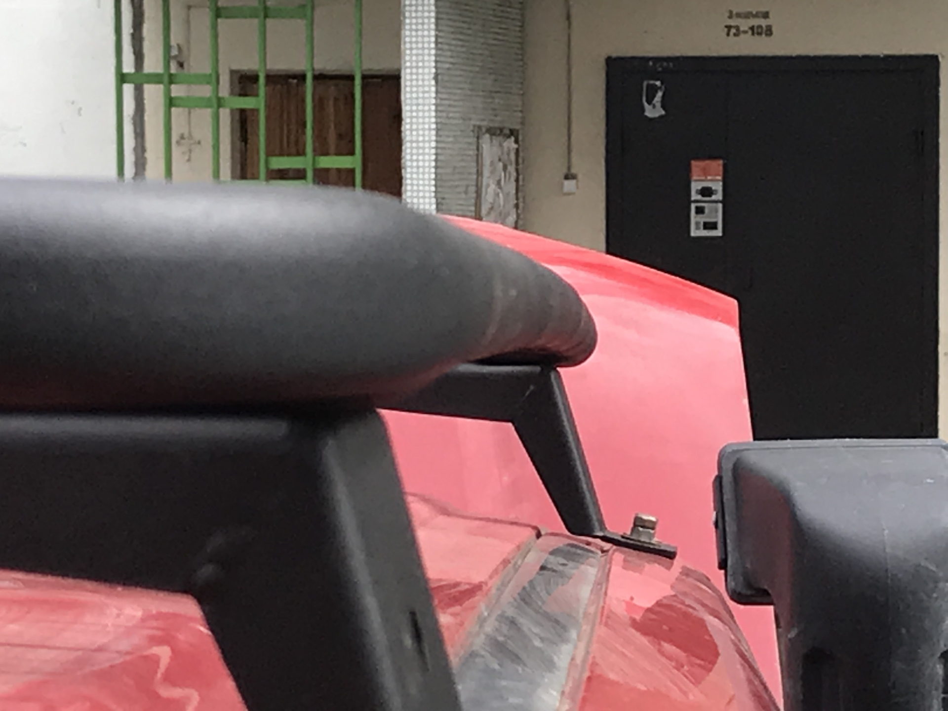

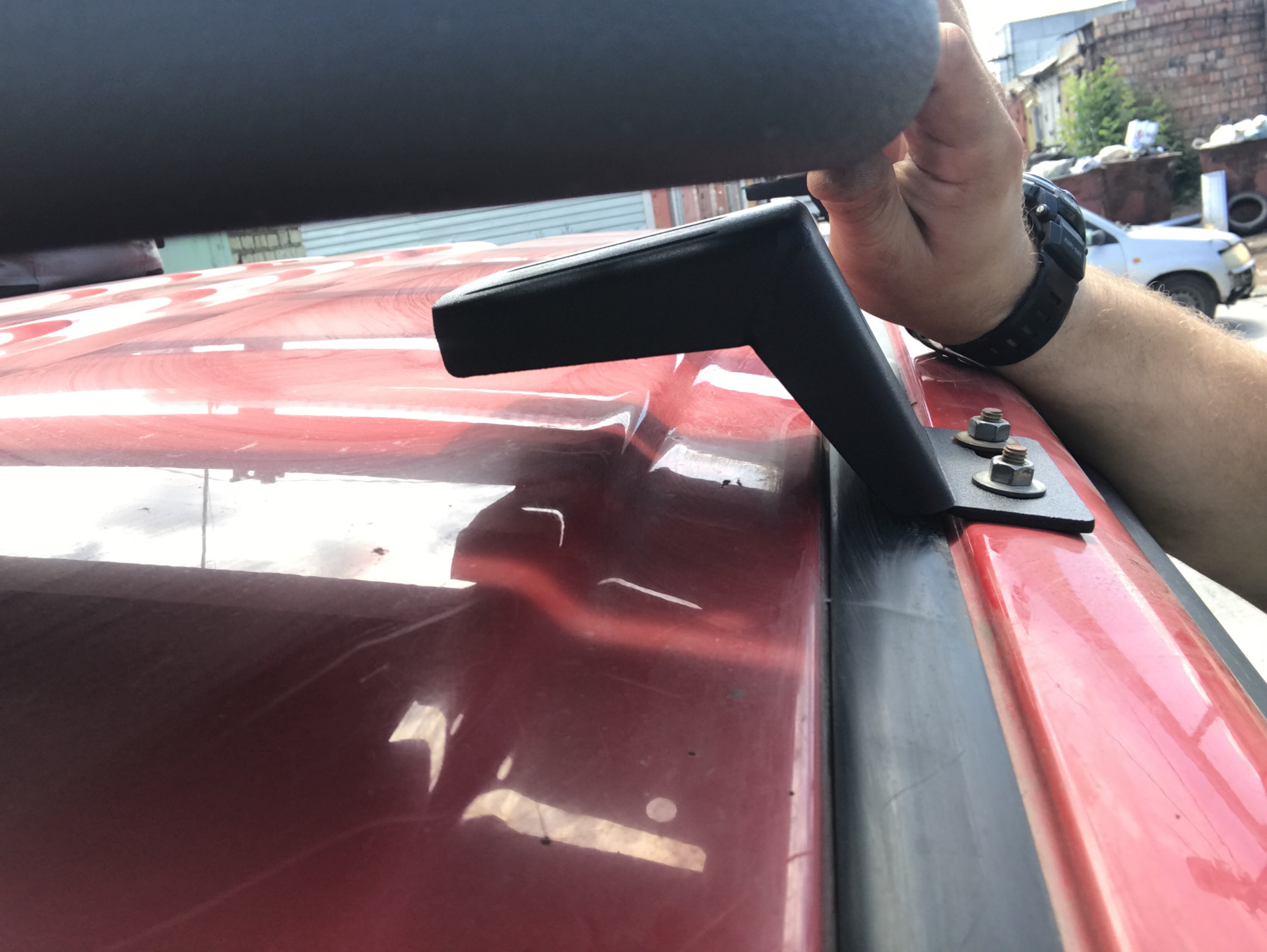

Старый тяжеленный габажник снимали с соседом по гаражу. Новый просто пушинка по сравнению со старым. Закинул его на крышу в одного. Машина без корзины сразу стала казаться какой-то лысой. Платформа тоже смотрелась очень необычно. При установке вышел косяк — ножки имели небольшой недогиб опорной плоскости. Догнул в тисках.
После догибов всех ножек и прикручивания их к платформе был обнаружен еще один косяк. Изгиб ножек перпендикулярный и не учитывает покатость крыши. Поэтому багажник стоит вот так:

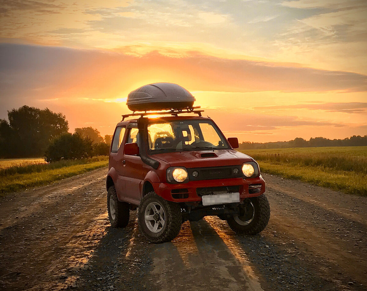

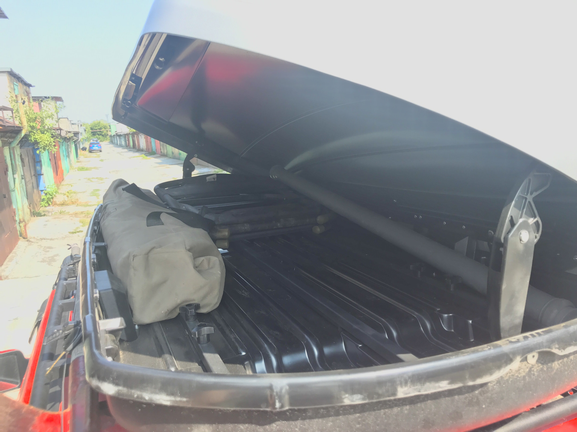

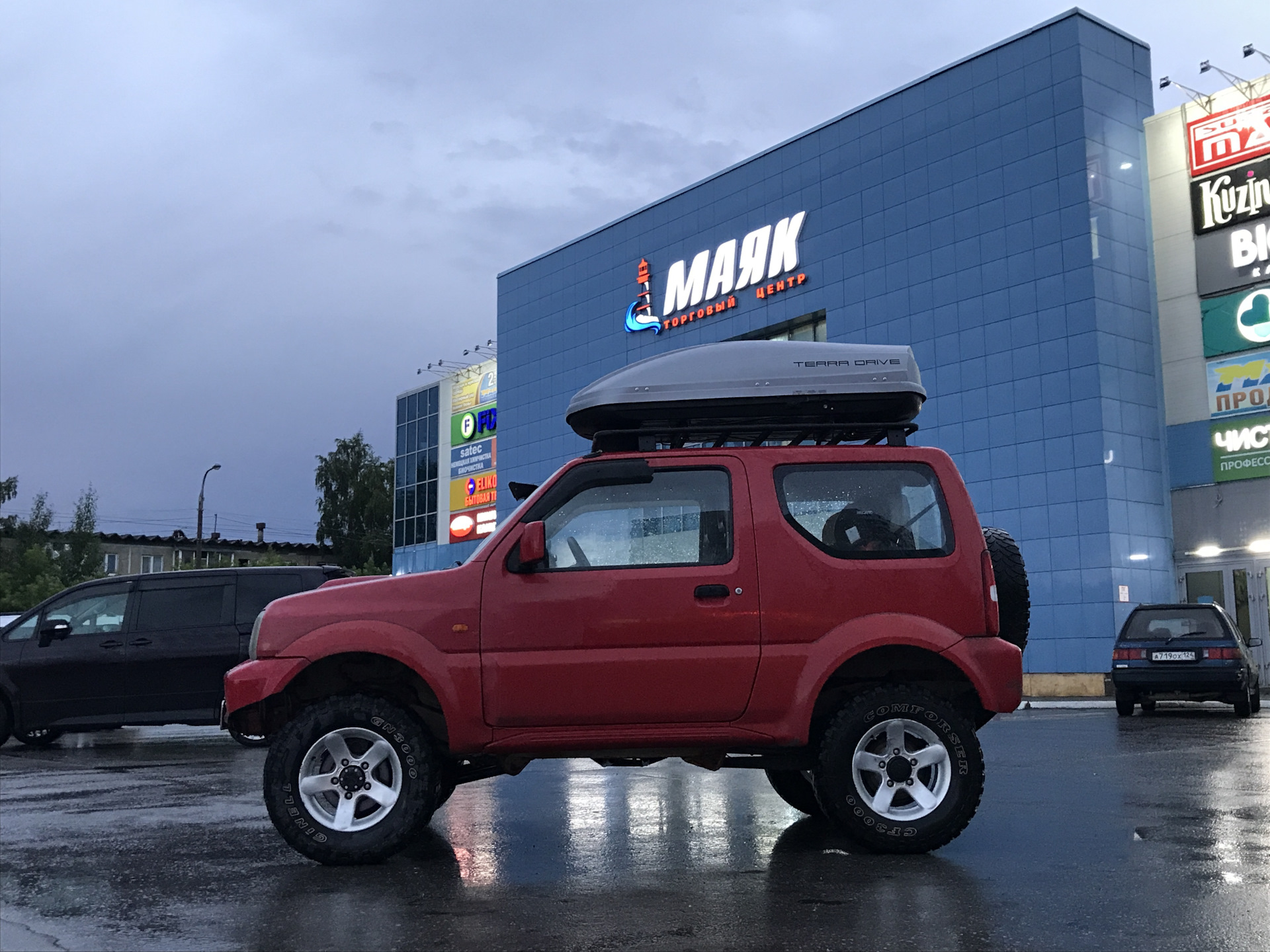

Далее я занялся поиском бокса. На самом деле, мысли о боксе и платформе вместо корзины у меня были уже в прошлом году, но цены тогда скаканули и взять "Тулу" с двухсторонним открыванием было дорого. Yuago, на который я тоже смотрел по совету putok, мне не понравился, так как было много жалоб на тонкий ломающийся пластик (у Путка он собственно тоже весь переломался). Поэтому, я год неспешно присматривался и мне понравилась модель, которую используют многие другие джимниводы — TerraDrive 440. Цвет бокса я хотел или белый, или серый/серебристый. Банально, чтобы он меньше грелся. Как мы помним, после 24-ого февраля мир поменялся, а TerraDrive это украинский производитель. В стране оставались какие-то остатки, поставок новых естественно нет. Вероятно и с Тулой проблемы имеются. Хотел уже было согласиться на доставку бокса черного цвета транспортной из другого города (с покупкой на оф сайте), но мне повезло. Нашел новый серебристый на Авито, прямо в своем городе. Местный продавец имел в запасе бокс, как раз такой модели и цвета как я искал. Связался с ним, но по времени мы не стыковались. В конечном счете оказалось, что ему надо в мой район рано утром, так как он отвозит отца в больницу. Согласовали с ним, что я точно 146% беру бокс и он его распакует, и поставит на своё авто. Утром словились и перекинули бокс на Джима.
Очень порадовал уровень шума и разгон. Бокс добавил наверное где-то +0.5л к расходу, но совсем не добавил шума. По факту мне кажется, что платформа + бокс дают меньше шума на 100 км/ч, чем бывшая корзина. В гараже примерил снарягу, посмотрел сколько места занимает в боксе стол, два стула и удочка в чехле из каналыги. Так же уже несколько раз ездили на дачу и укладывали туда небольшой чемодан размера ручной клади (cabin size) и штуки три сумки/рюкзака. Один раз возили коляску внутри бокса, но запихивать её туда не очень удобно. Вещи притягиваю резинками, а цепляю их за барашки установочных скоб. Но есть мысль насверлить в трубах жесткости отверстий, поставить резьбовые клепки и вкрутить несколько рым болтов. Так же есть мысль положить ЭВА-коврик на дно бокса на случай перевозки чего-то что может протечь, но особой потребности в этом я пока не вижу.

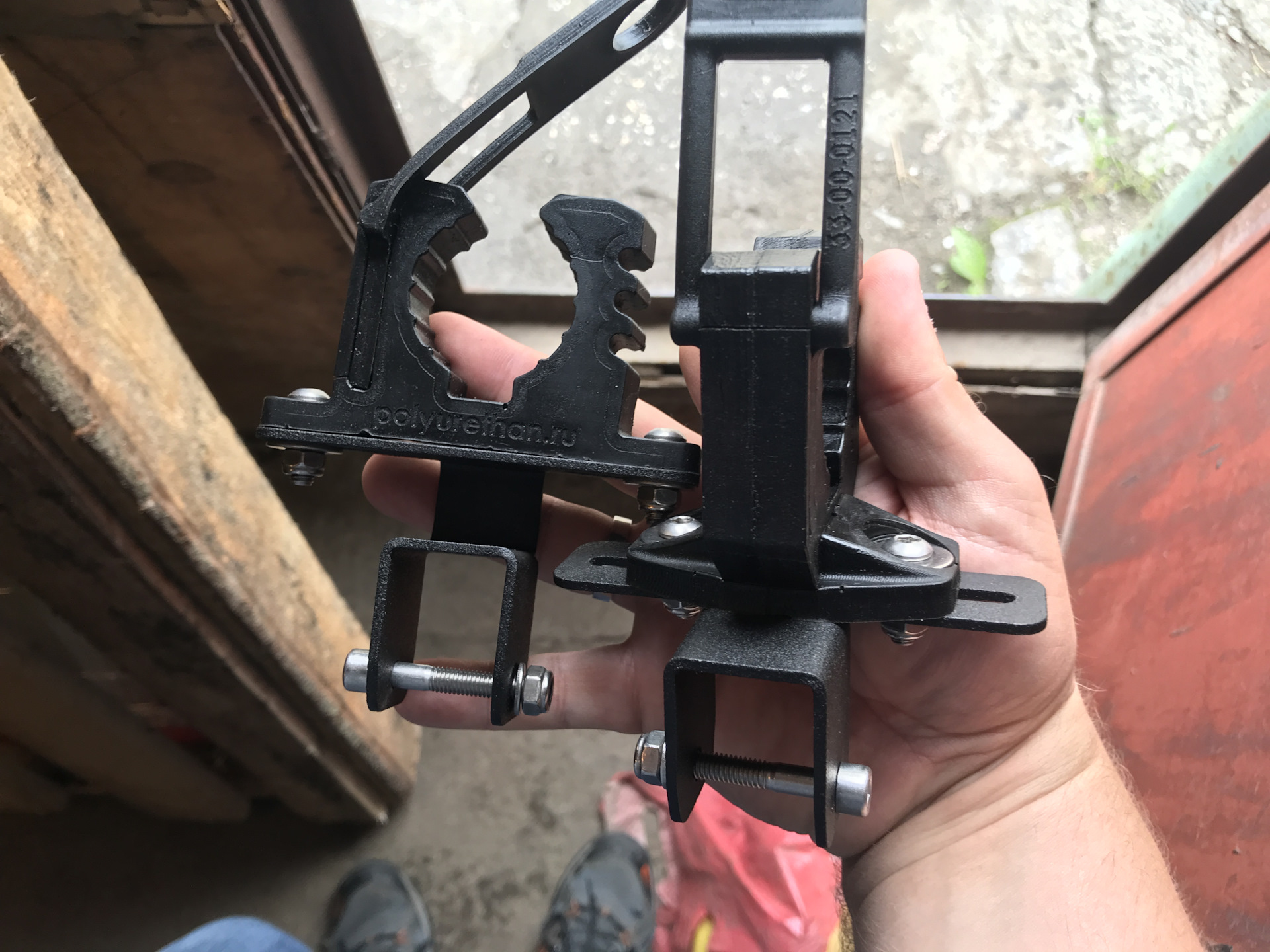

Отверстие для сиби антенны просверлил в платформе со второго раза. Первое вышло сильно далеко назад и антенна сильно торчала сзади бокса, рискуя воткнуться в глаз, если вставать на задний бампер. Перенёс её максимально вперед платформы. С креплениями лопаты вышел конфуз. Джокер прислал два крепления, но одно было неправильное. Дело в том, что он делал их из расчета лопаты с торцевой ручкой, а у меня обычный черенок. Повторно прислал мне две железяки (хотя я одну просил, но спасибо на этом) под черенок. ПУ я докупил сам. Лопату приходится класть немного повернутую, чтобы она не касалась ни бокса, ни багажника.

Выглядит высоковато.

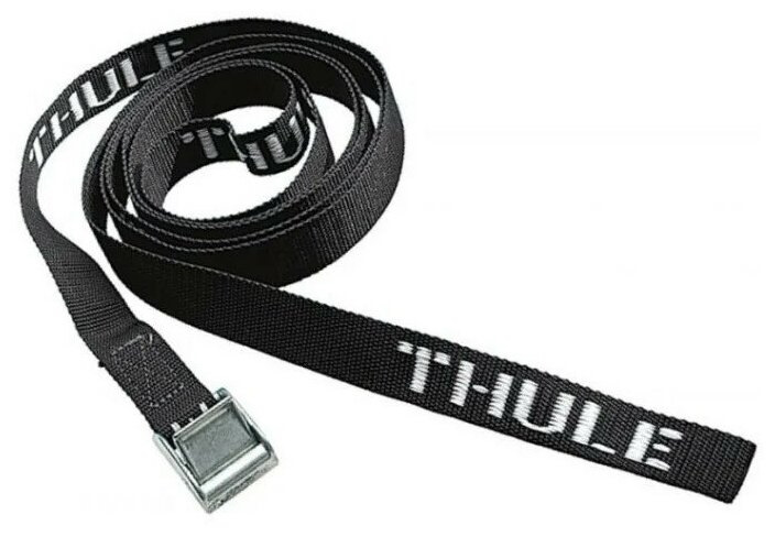

По поводу креплений: в свое время случайно купил вот такие тулевские. Очень удобные
Потом брал такие же на али. Они оказались более слабыми

А фото в профиль с боксом есть?

Общий вид установленной платформы если есть, стоит добавить.
только такое фото. На днях буду снимать бокс, попробую сфотать
konstantinshu
