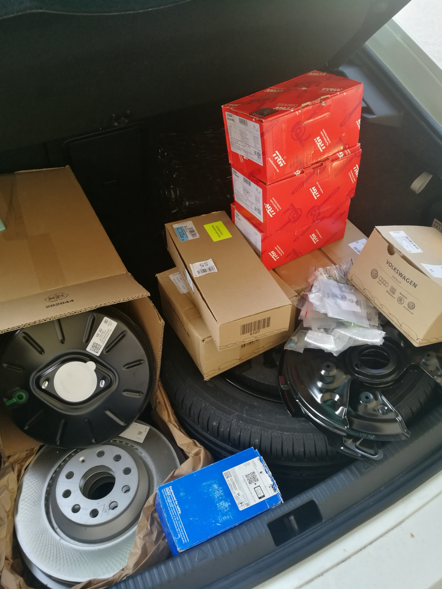

По запчастям:
ОЕМ (красные):

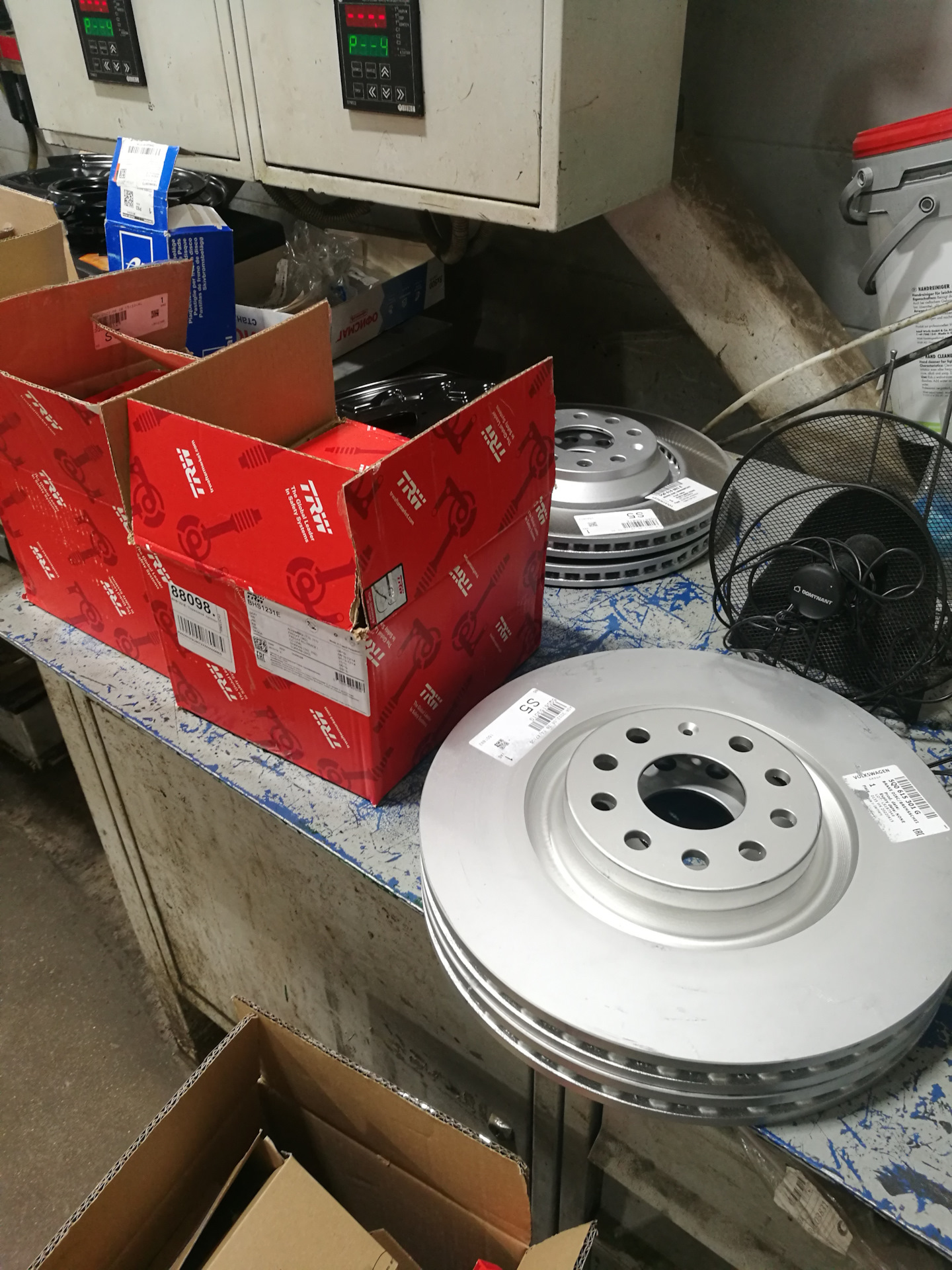

Перед
— суппорта 5G0615123B / 5G0615124B
— скобы суппорта 5G0615125A / 5G0615126A
— грязезащитные щитки 5Q0615311F / 5Q0615312F
— диски 5Q0615301G
— колодки 5Q0698151K

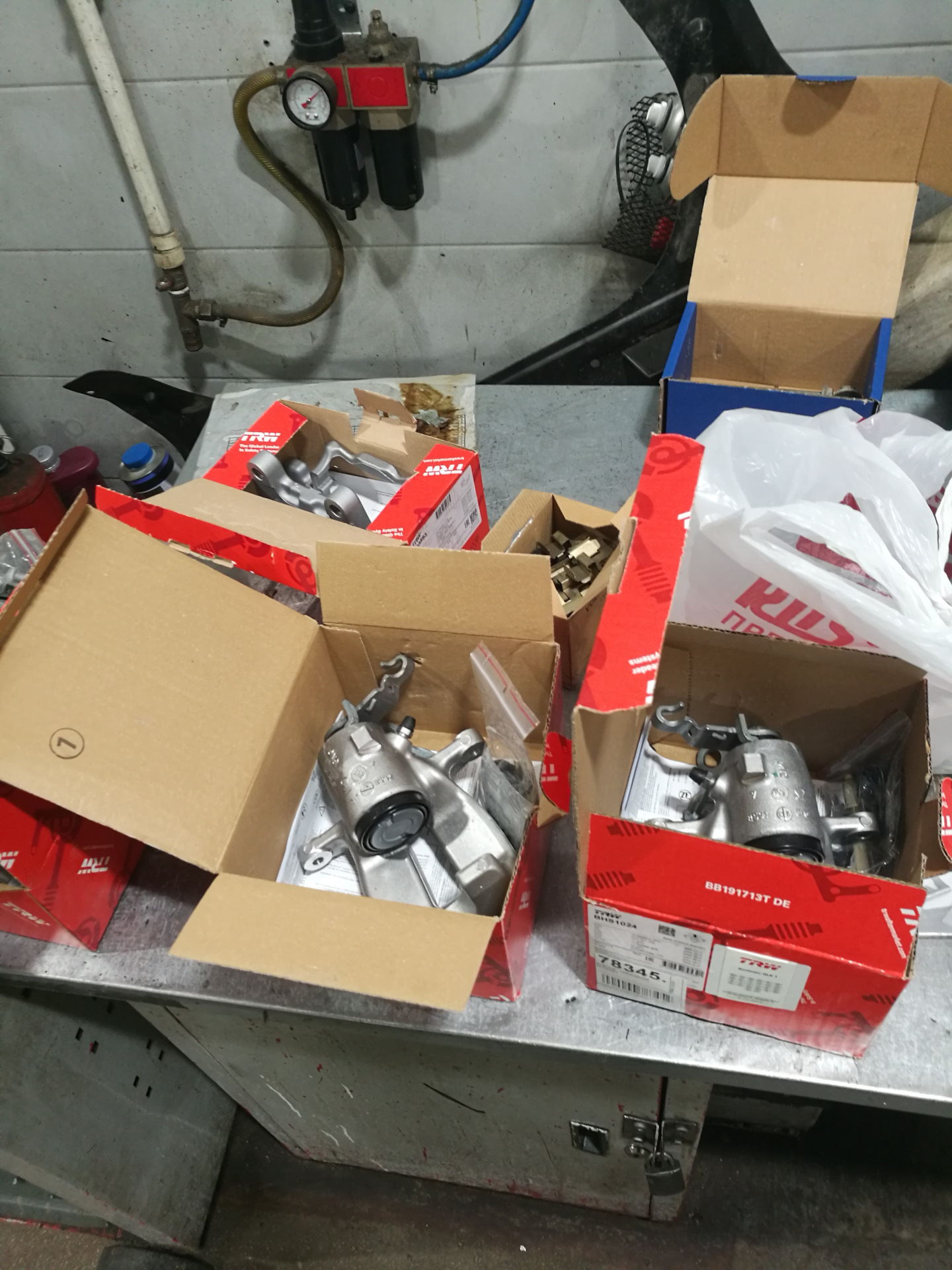

Зад
— суппорта 5F0615423 / 5F0615424
— скобы суппорта 8U0615425A / 8U0615426A
— грязезащитные щитки 3Q0615611B / 3Q0615612B
— диски 5Q0615601E
— колодки 1K0698451K
— шланги тормозные (2 шт) 1K0611775C (TRW PHA486) (нужны для НЕкрашеных суппортов)
— трубка тормозная (лев/прав) 1K0611763E / 1K0611764L (нужны для НЕкрашеных суппортов)
— скоба крепления шланга (2 шт) 191611715 (нужны для НЕкрашеных суппортов)
— болты ступицы (2 шт) WHT007150
— колпачки ступицы (2 шт) 1J0501249C
ОЕМ (НЕкрашеные (серые)):
Перед
— суппорта 3C0615123 / 3C0615124
— скобы суппорта 3Q0615125 / 3Q0615126
TRW (красные):
Перед
— суппорта BHS1359E / BHS1360E
— скобы суппорта BDA1184 / BDA1185
TRW (НЕкрашеные (серые)) (мой комплект)
Перед
— суппорта BHS1230E / BHS1231E
— скобы суппорта (VAG) 3Q0615125 / 3Q0615126
Зад
— суппорта (TRW) BHS1024 / BHS1025
— скобы суппорта (TRW) BDA693 / BDA694
Помимо этого, для полноценного свапа необходимо еще заменить ГТЦ от RS, а если с завода установлен ВУТ (ATE) (как было в моем случае), то еще и ВУТ, так как ГТЦ от RS идет фирмы TRW, а ГТЦ (TRW) на ВУТ (ATE) не встает.
Для замены ГТЦ и ВУТ:
— ГТЦ 8V1611021B (TRW PML480)
— ВУТ 5Q1614106Q (последняя ревизия, идет сразу с прокладкой!)
— теплозащитный экран ВУТ 5Q1612163A (идет на RS)
— фиксатор штока ВУТ в педаль тормоза 1K0721169 (у дилера пробивается как 6R0721165A, он немного отличается внешне. Какой в итоге нужен не знаю, так как мой остался целый. Лучше заказать заранее и сдать если не пригодится, они часто ломаются при снятии ВУТ, на дилере для этого есть специальный съемник и шансов сломать меньше)
— бачок для тормозной жидкости (подходит от стока)
— штифт бачка WHT007916 (металлический с резьбой, на стоке идет пластиковый)
— гайка М8 (крепление ГТЦ к ВУТ) (2 шт) WHT005309
— гайка М8 с буртиком (крепление ВУТ к мот. щиту) (2 шт) N90761103

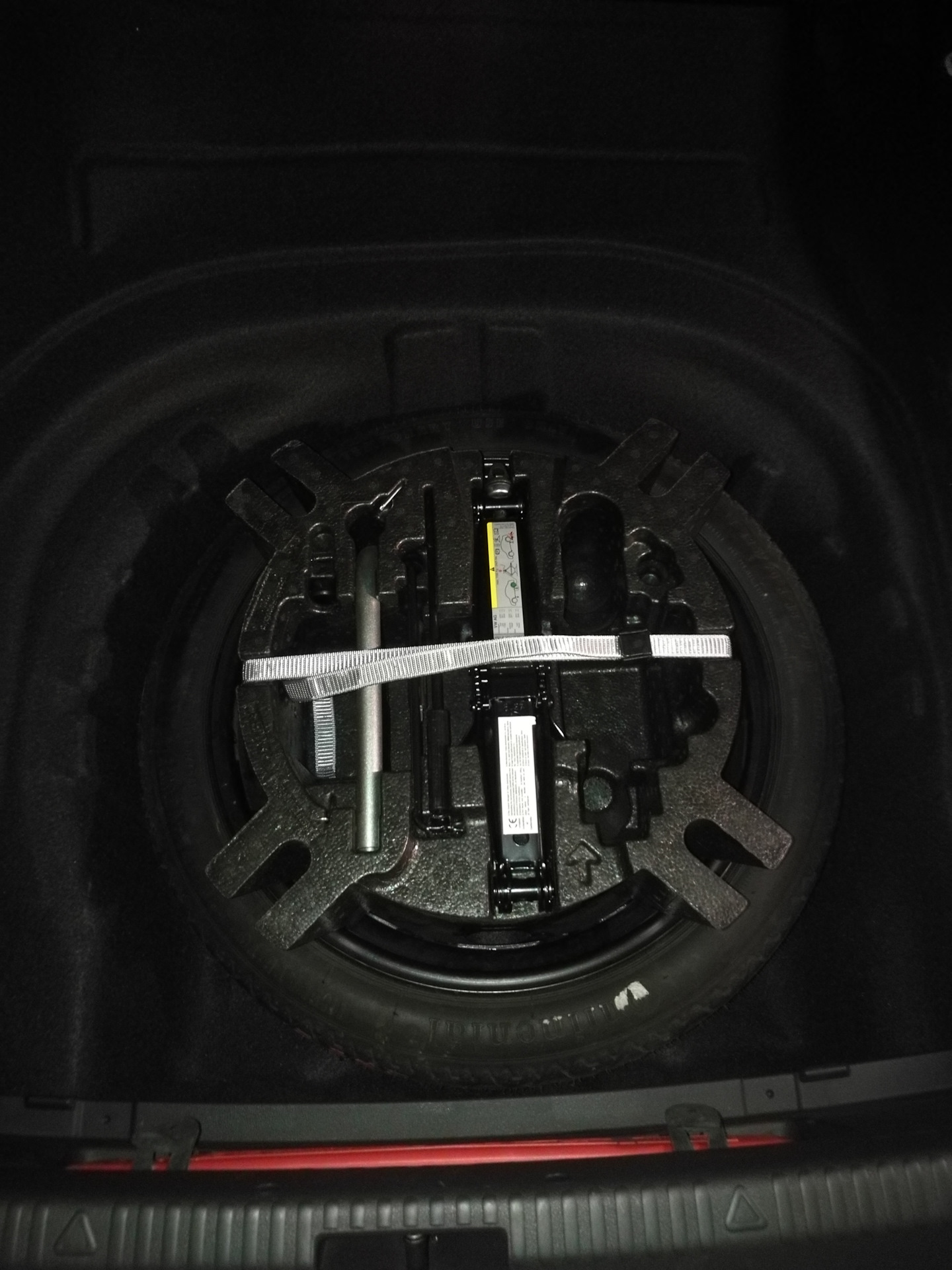

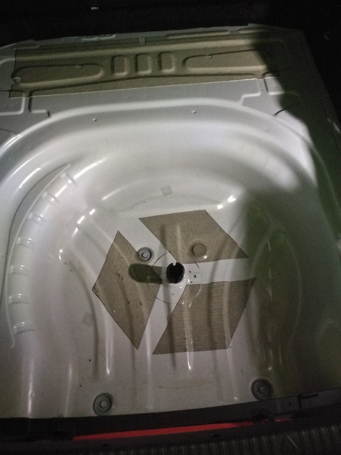

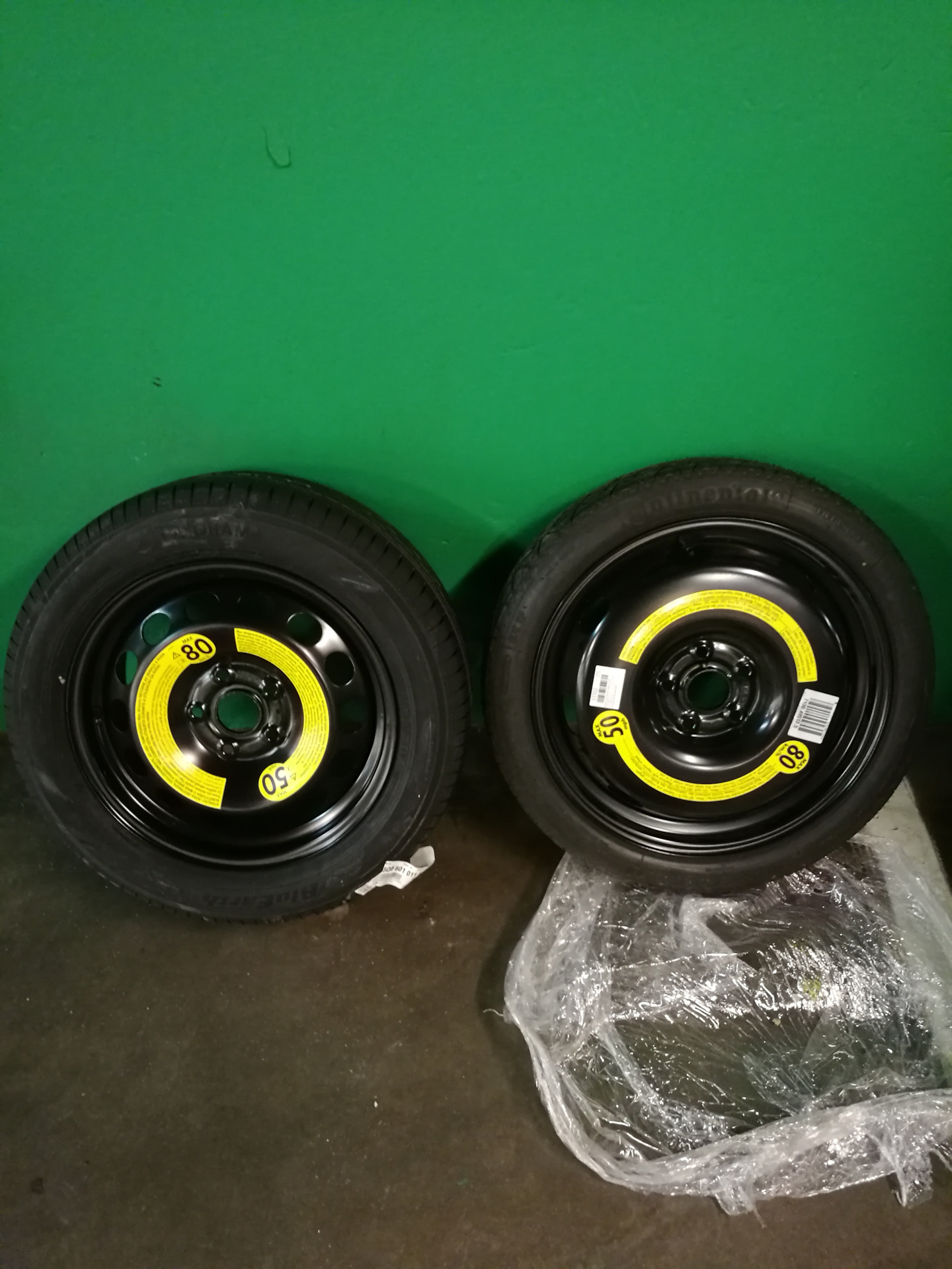

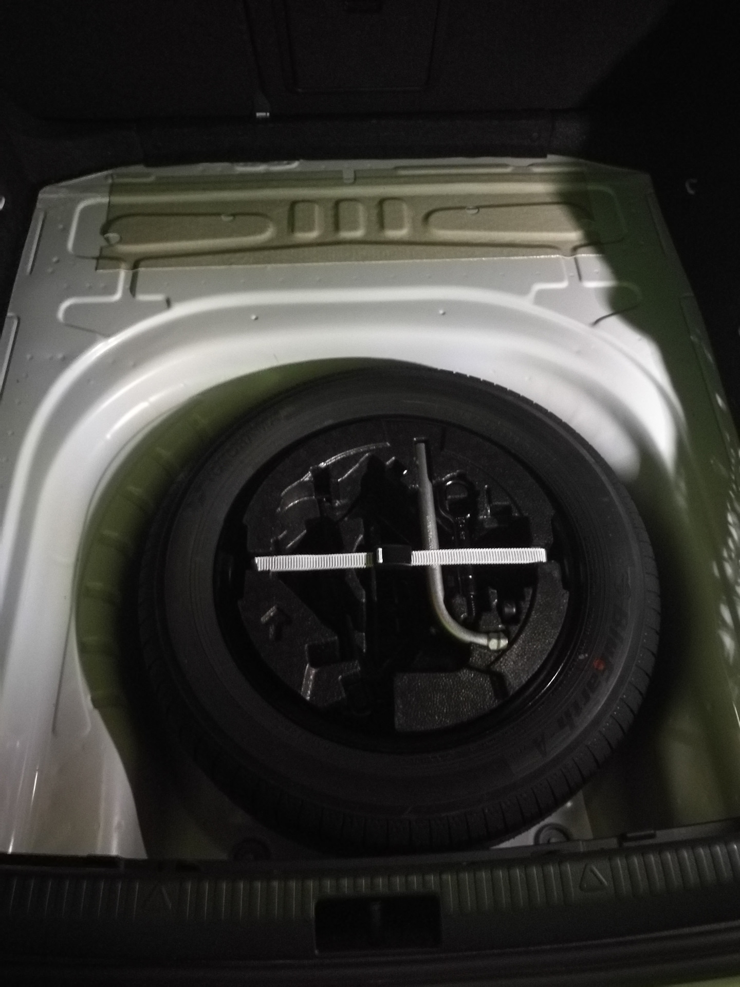

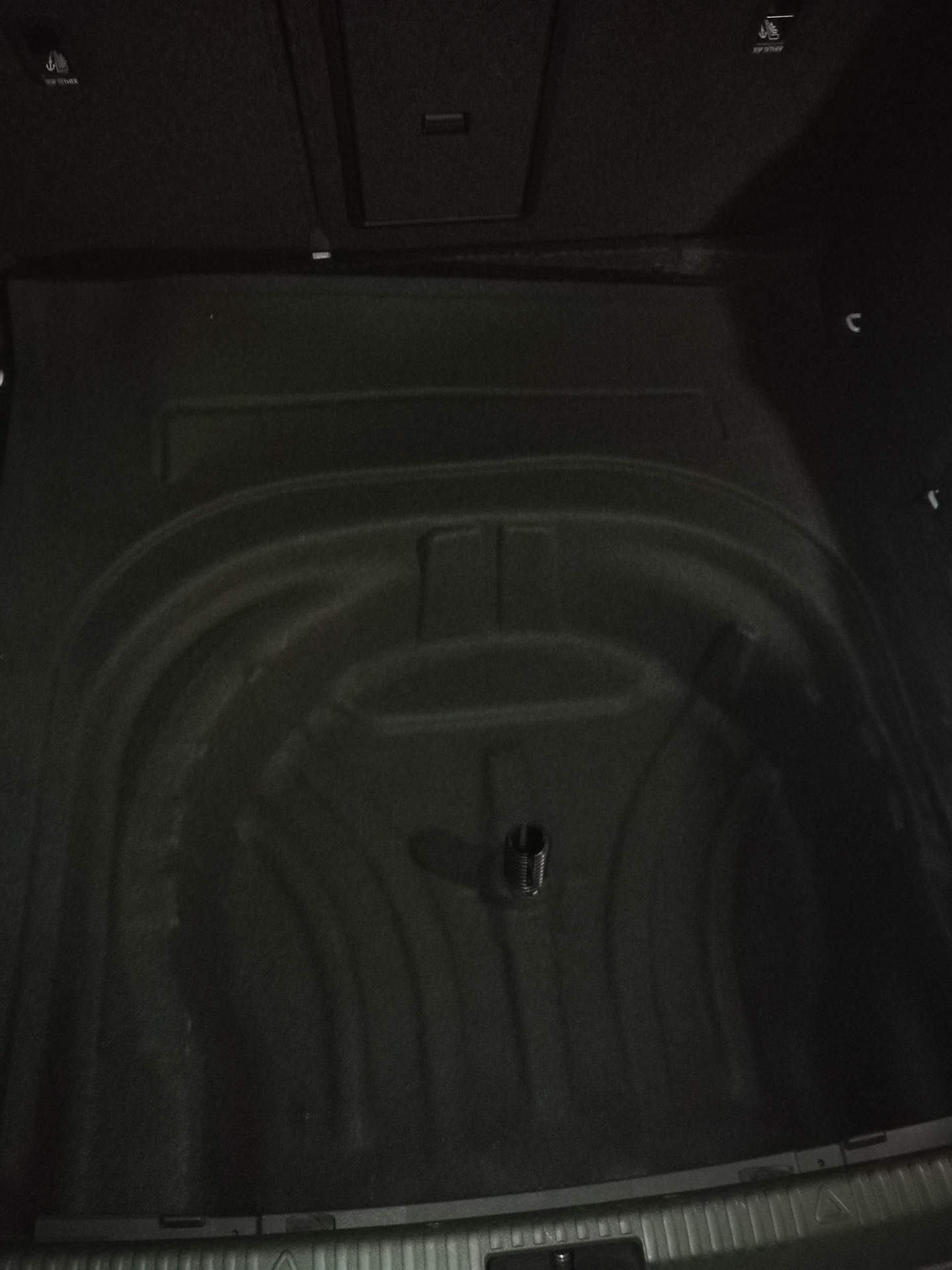

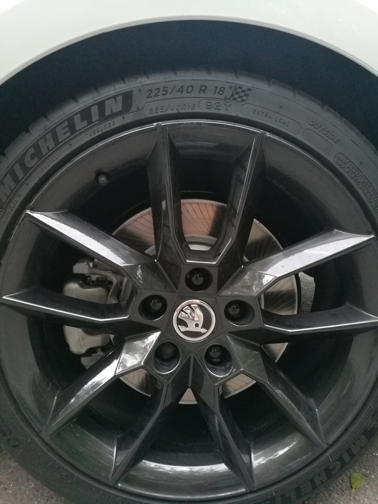

После замены и передних и задних тормозов необходимо заменить еще и запаску😑, штатная запаска R16 на 310 тормоза уже не налезет, а уж на 340 тем более.
Для замены штатной запаски R16 на оригинальную докатку R18:
— докатка 5G0601011
— органайзер в докатку 5E0012115J
— лента крепления органайзера 6H0867749
— ковер в нишу запаски от гольфа универсала 5G9863544BCA9 (не обязательно, но вид имеет😊)
Менял я весь комплект на дилере.

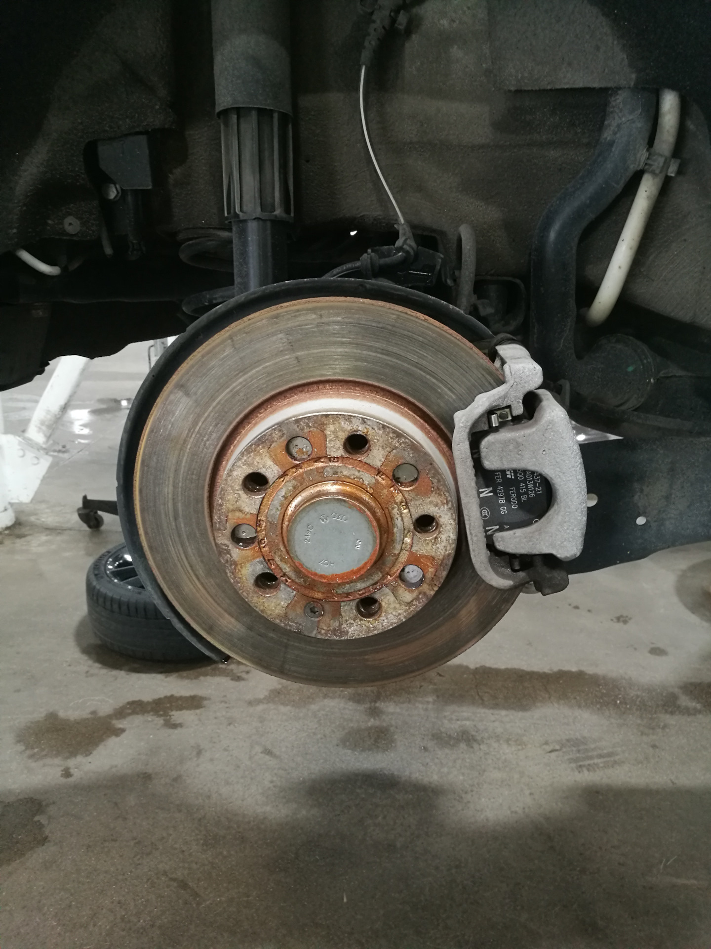

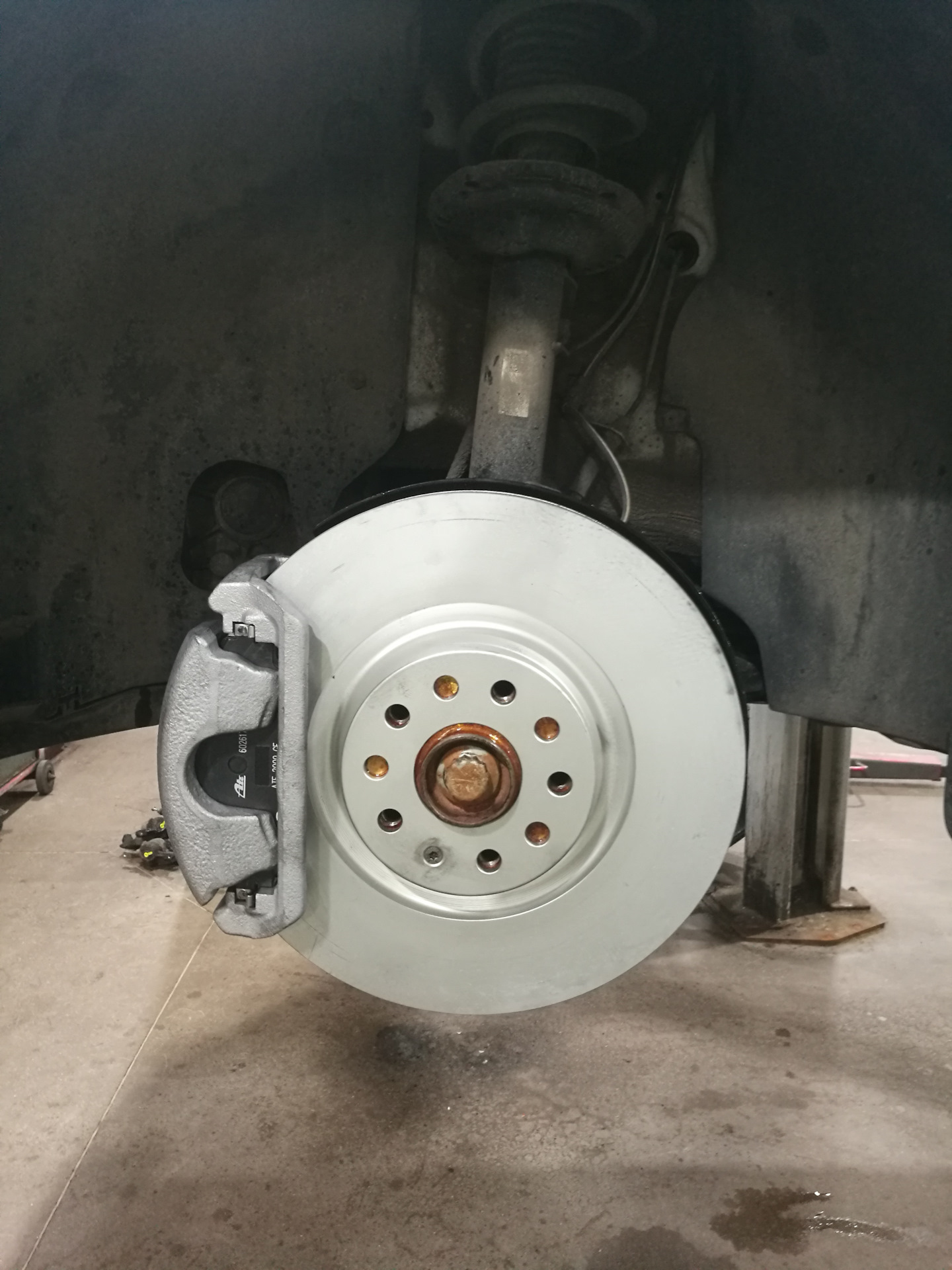

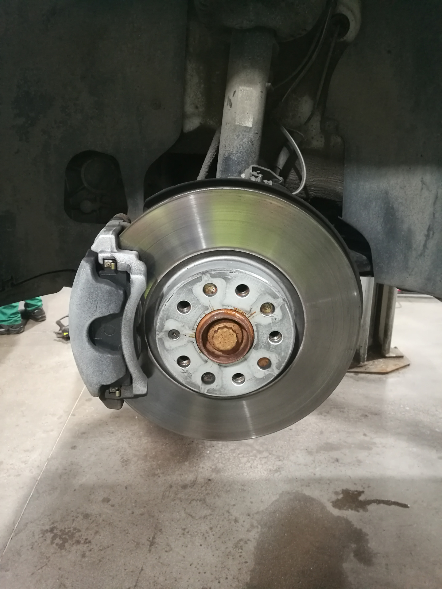

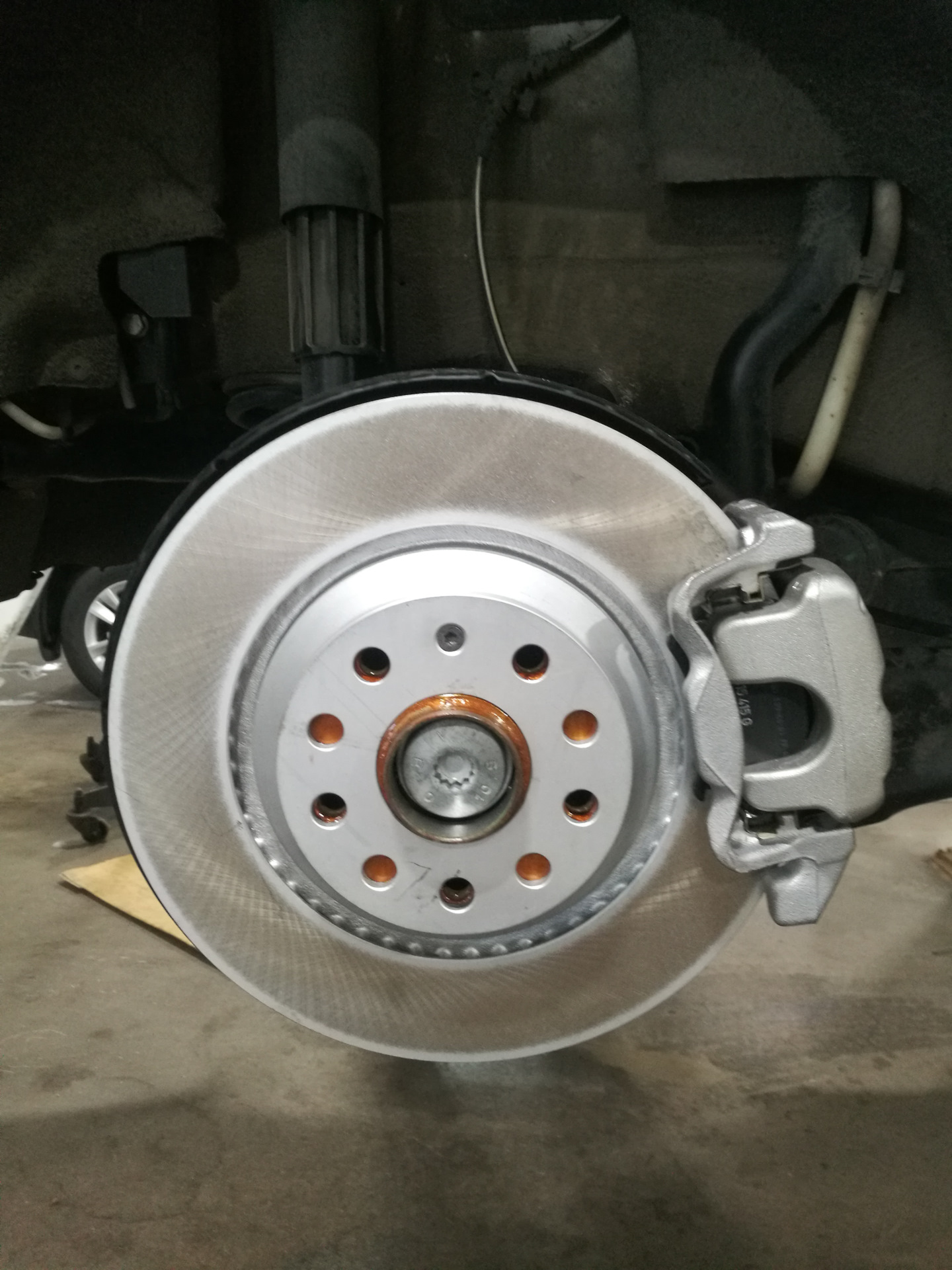

По передним тормозам никаких нюансов нет. Старые снимаем, новые ставим, все встает болт он.

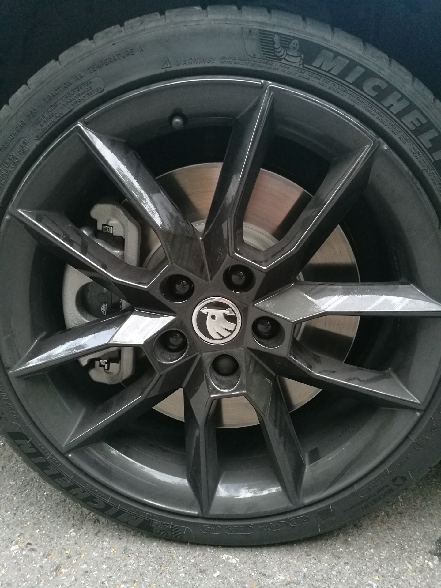

По задним тормозам есть небольшой нюанс: для замены грязезащитных щитков необходимо снимать ступицу, поэтому желательно приобрести новые ступичные болты (колпачки ступицы можно оставить и старые).

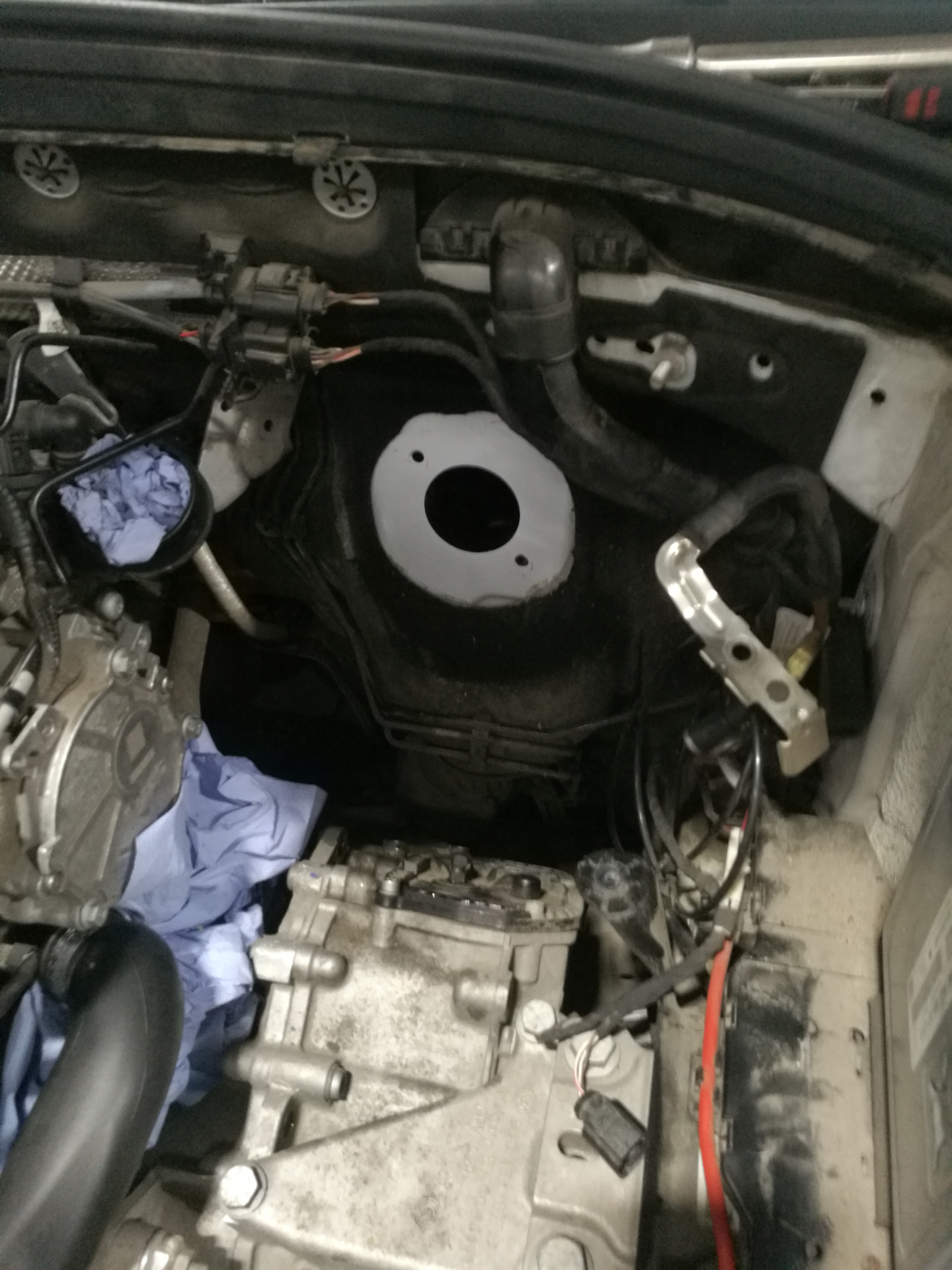

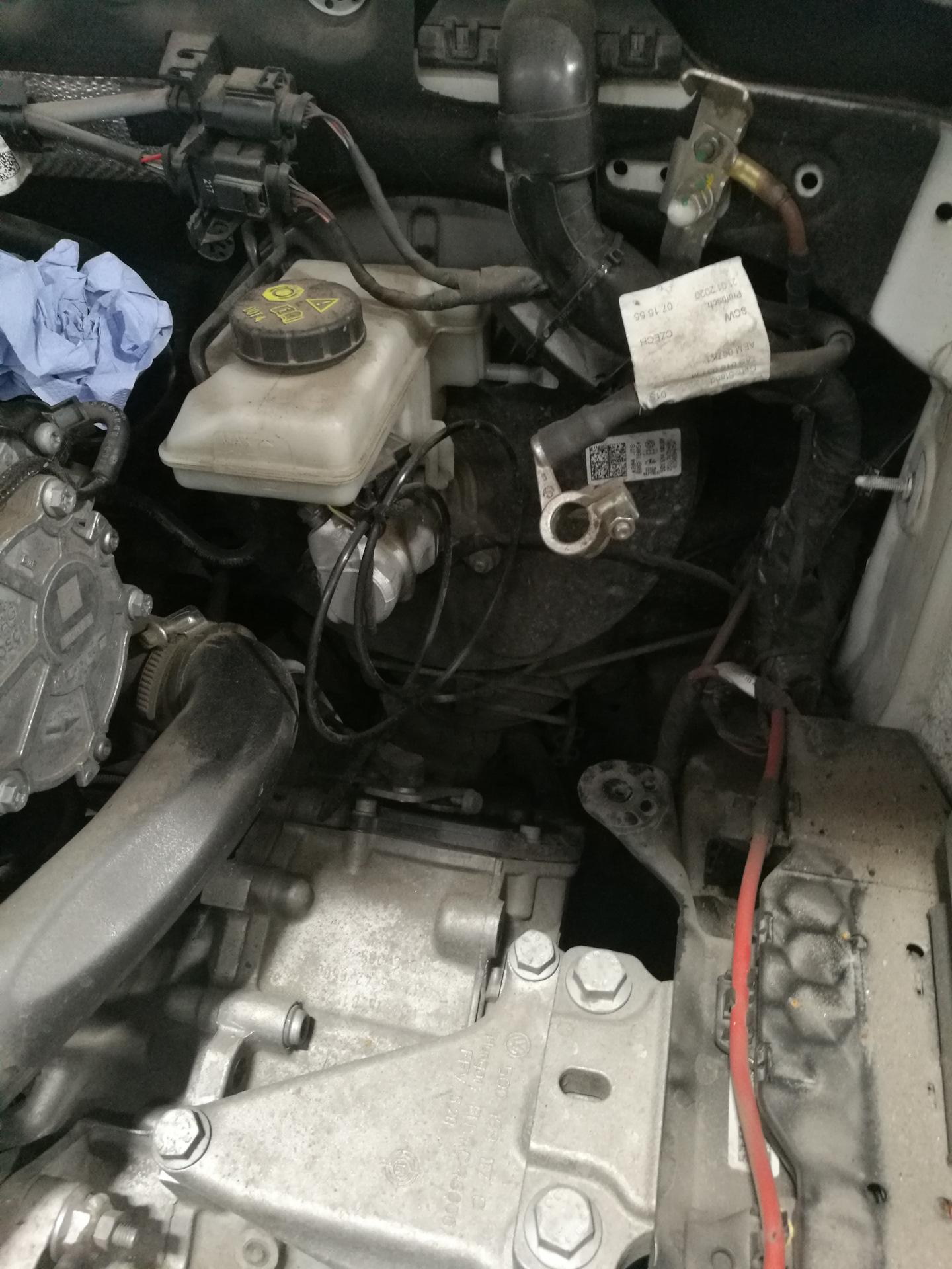

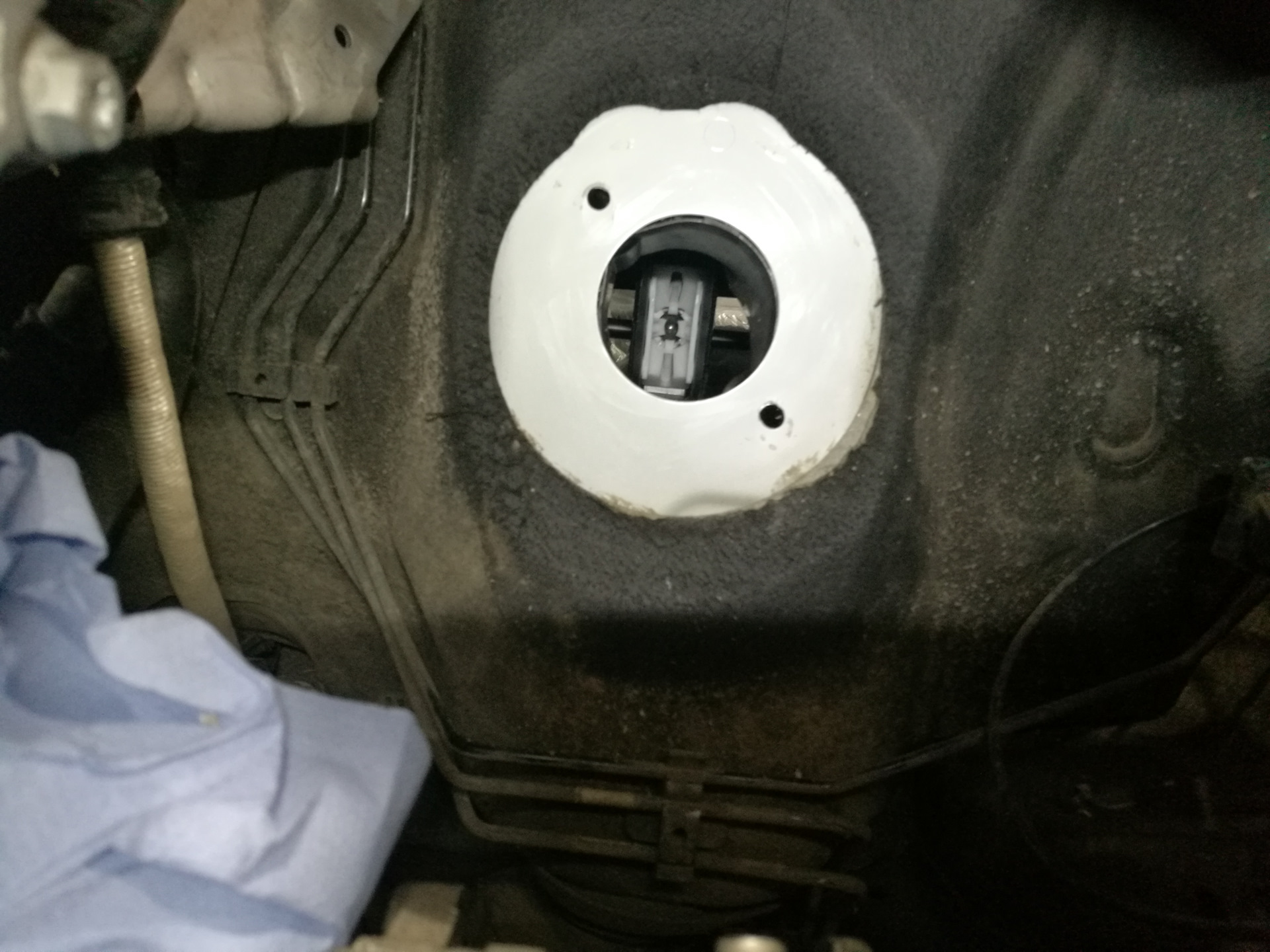

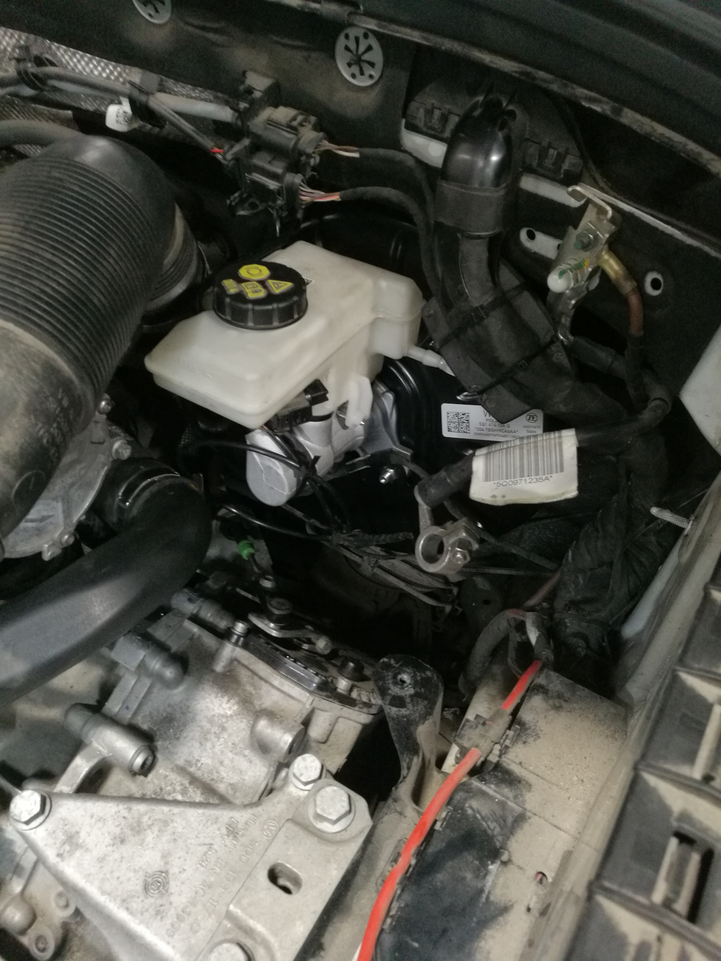

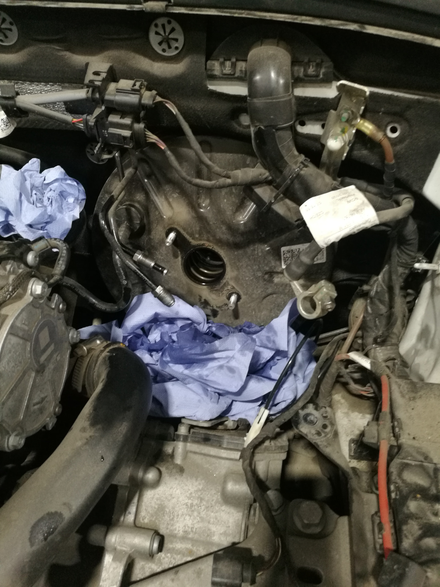

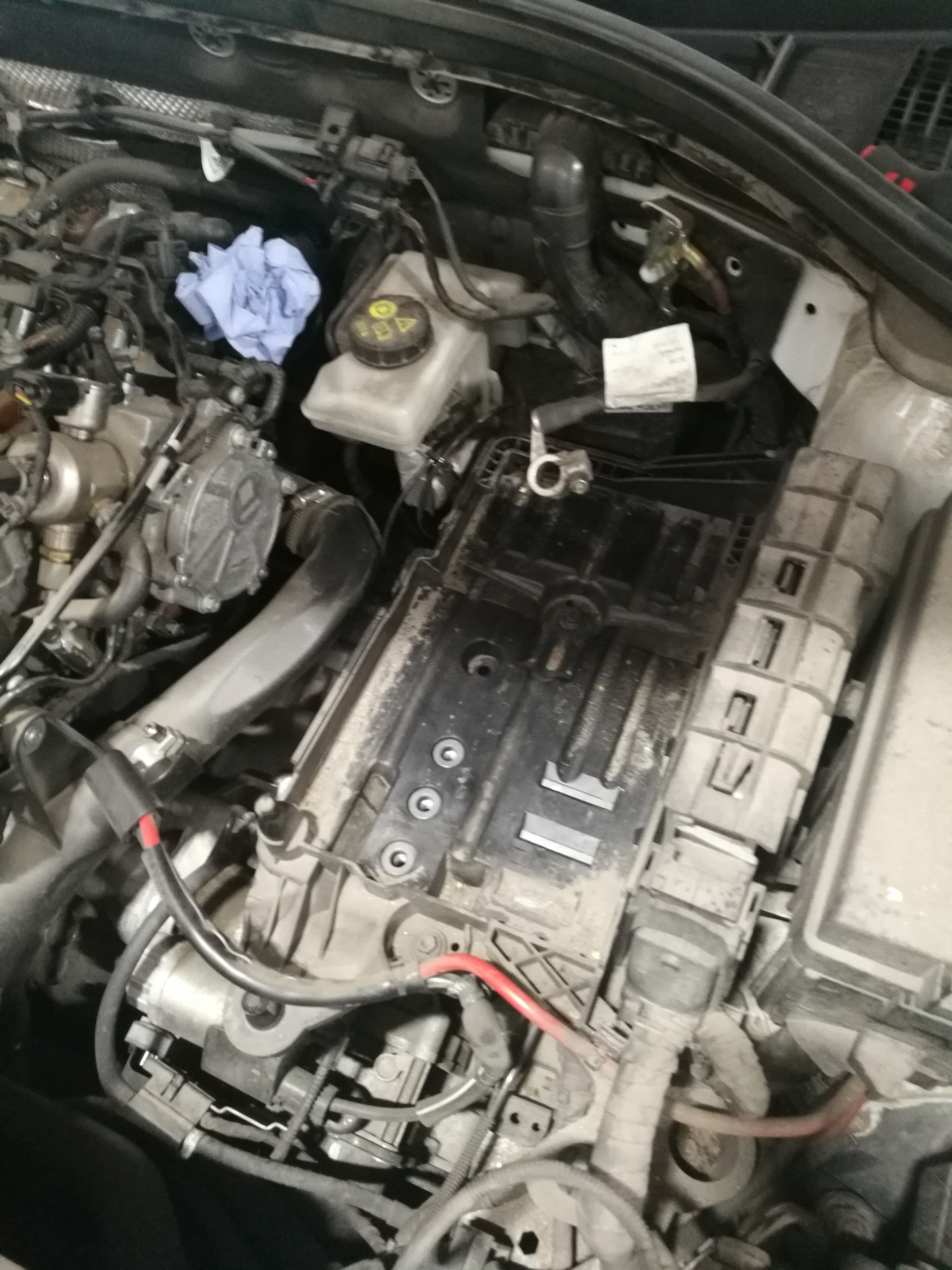

Самый трудоёмкий процесс это замета ВУТ. Для того чтобы добраться до ВУТ ничего сверхсложного делать не нужно, для снятия ГТЦ тоже, а вот дальше начинается секАс со снятием самого ВУТ.
Первым этапом лучше начать с извлечения штока ВУТ из фиксатора в педали тормоза (тот еще квест). На дилере был специальный съемник, благодаря которому времени на данную процедуру потребовалось немного меньше чем без него. Сам фиксатор остался целый, что не могло не радовать)) (не дешевая в нынешнее время пластмасска) . Советую озаботится её приобретением еще на этапе закупки всех компонентов, т.к. если она сломается при демонтаже, уезжать без нее будет небезопасно.
Демонтаж самого ВУТ тоже может принести довольно много "удовольствия". Сам ВУТ с завода неплохо приклеен к моторному щиту, а его "доставание" может стать целым квестом))
Далее все устанавливается в обратной последовательности с новыми компонентами. Бачок для тормозной жидкости можно переставить на новый ГТЦ от стока, необходимо только заменить штифт бачка (на RS он металлический с резьбой, на стоке идет пластиковый)
Ну и завершающим этапом необходимо прокачать тормоза (тормозная жидкость VAG B000750M3).

Ну и не забываем про замену запаски R16 на докатку R18😊
Тут сложного ничего нет. Старое снимаем, новое ставим))
Все поменяли и я довольный выехал от дилера в предвкушении супер мега крутых тормозов😁 и тут я прям как-то приуныл… педаль ватная, схватывает с середины…🤨 Нет, я конечно понимал, что все новое, все должно еще прикататься, но не настолько😕 Все прокачено, все прописано, а даже минимального эффекта "Вау" нет. Ну немного подрасстроился, подзабил и поехал домой…
Но проехав километров 200 тормоза прикатались и блин, результат прям на лицо😁. Машина теперь именно тормозит, запас по тормозам прям чувствуется, такое странное ощущение, которое не передать словами, но оно прикольное😊. Теперь можно точно сказать, что оного того стоило😁 я доволен😊
Ну и вид новых тормозилок😁:

Приветствую! А где приобреталось всё для докатки? Органайзер, коврик, стропа.
Приветствую! В интернет-магазинах через zzap, докатку брал на Авито

И да, RS245 это красные тормоза ;)
Вова, привет! А вот подскажи, пожалуйста, есть ли разница брать по оригинальному номеру суппорта и скобы или по трвшному, разница только в наличии букв wv ag, или все таки по качеству тоже есть отличия?
Трв может быть восстановленным если в артикуле Е на конце. Но восстановленным в условиях завода
GOLF444SAMARA
Там шланги свои, а что точно без трубок это точно.
А может ОЕМ суппорта в этом и отличаются от ТРВ
гж, спс за номера деталек. очень подробно, респект
На здоровье!😁

Серые и красные скобы взаимозаменяемые же?
И в 17 диски влезут?
Да, различие только в цвете) в оригинальные 17 влезут
