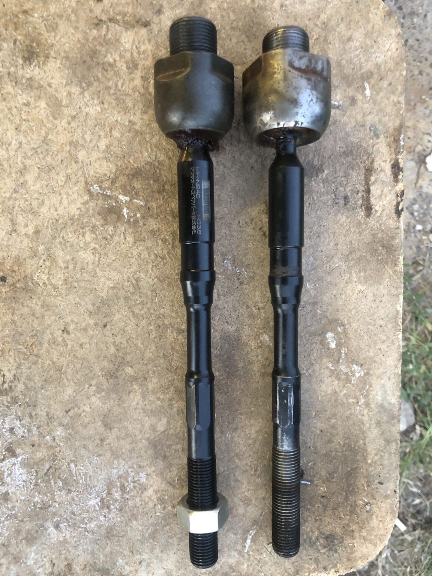

Были намерения давно поменять тяги, дошло дело .

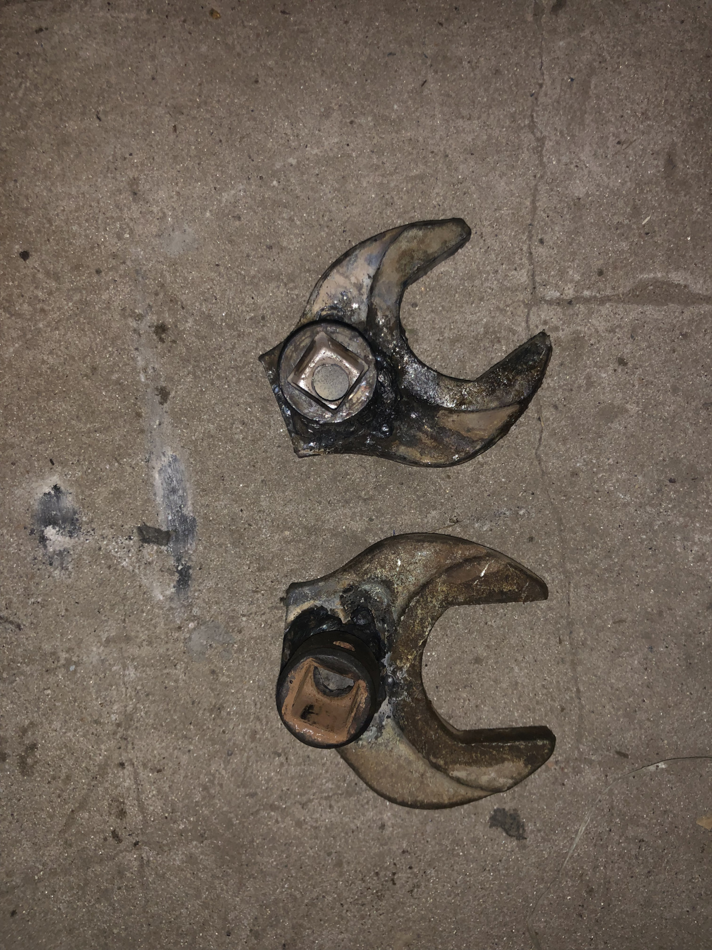

Пришлось попыхтеть, не все с первого раза и без всяких усилий смог открутить .
Из того, что было …
изготовил ключи, на 36 и 32, разные тяги .

На шаре смазки не было вообще, покрыто ржавчиной.

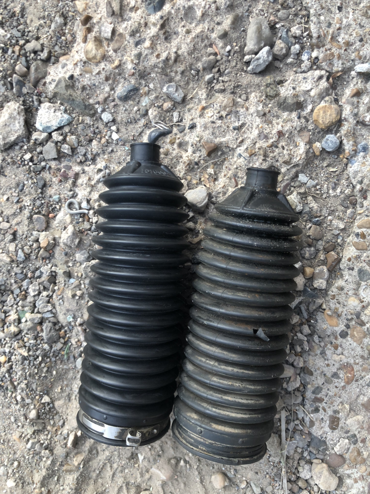

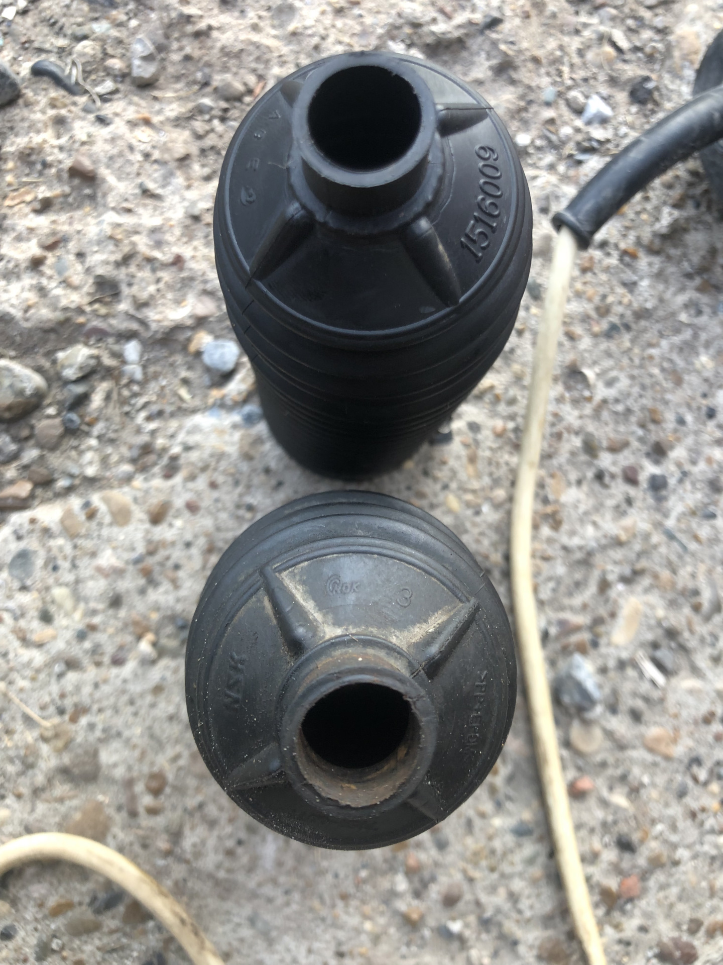

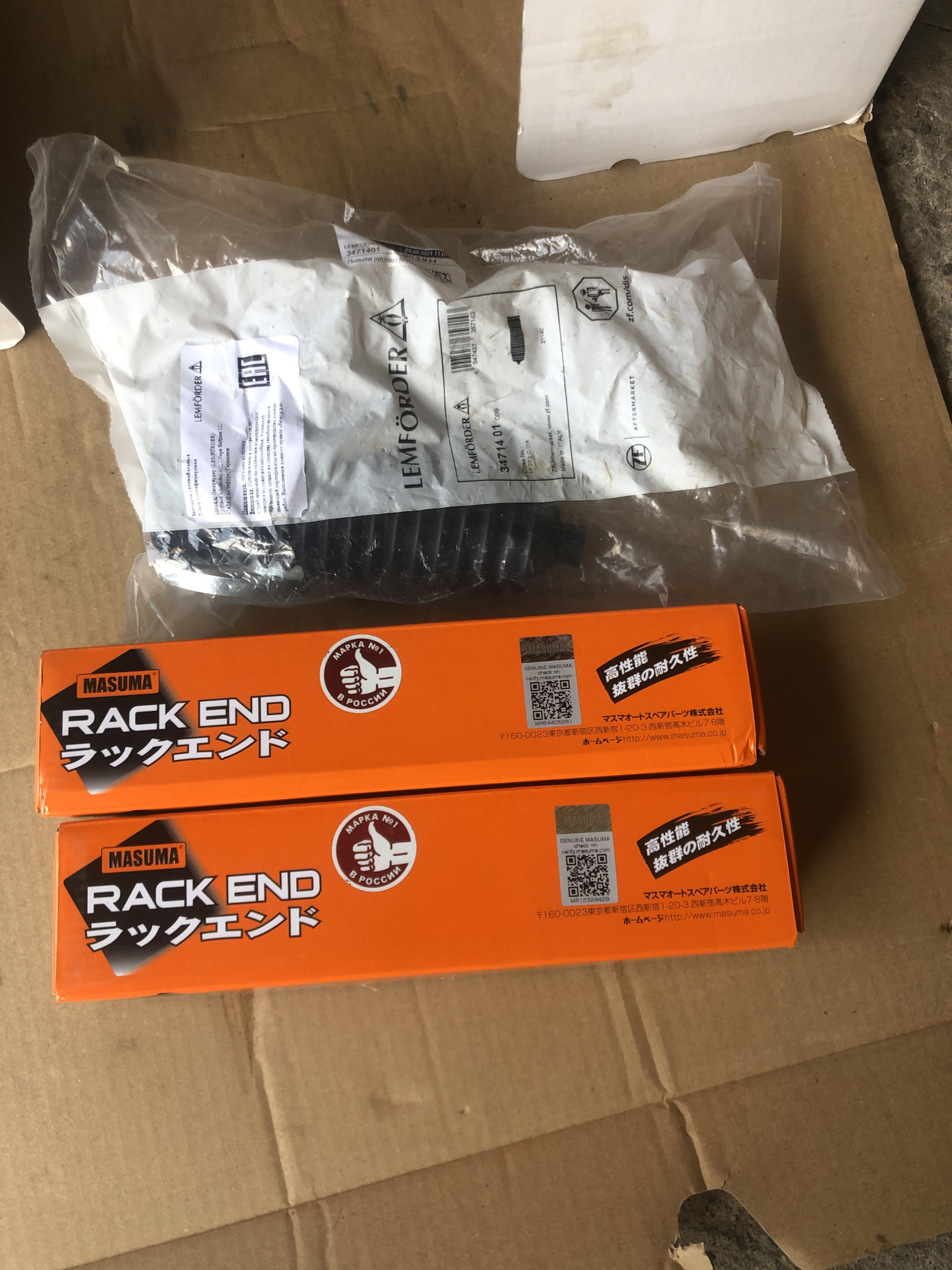

Поменял пыльники, напишу номер может кому понадобится 34714 01 LEMFORDER
Новая фирмы masuma mr-n240

Как поняли, что пора менять рулевые тяги
Появился стук на мелких неровностях где шар

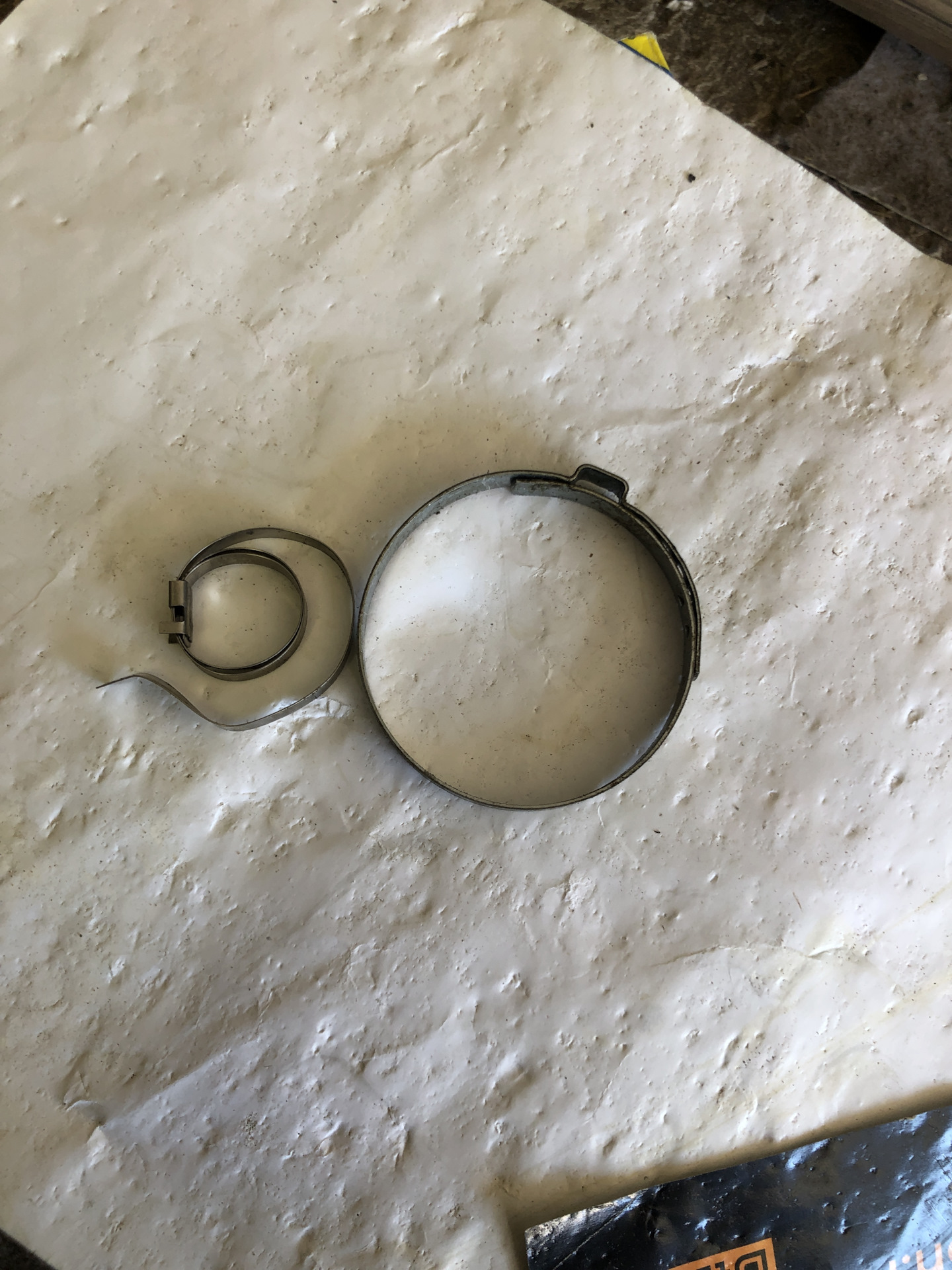

Это у Лемфердера в комплекте разные хомуты большой и маленький?
Да в комплекте были хомуты, но я поставил родные, оригинальные
Пыльники хорошие я тож только их ставлю.
Black462
Родные конечно лучше. Наверное не правильно выразился — хомуты разные, один ленточный, второй под зажимные клещи)). Ну и положили бы одинаковые по конструкции))
Да ))
А пыльники жесткие?
Да
