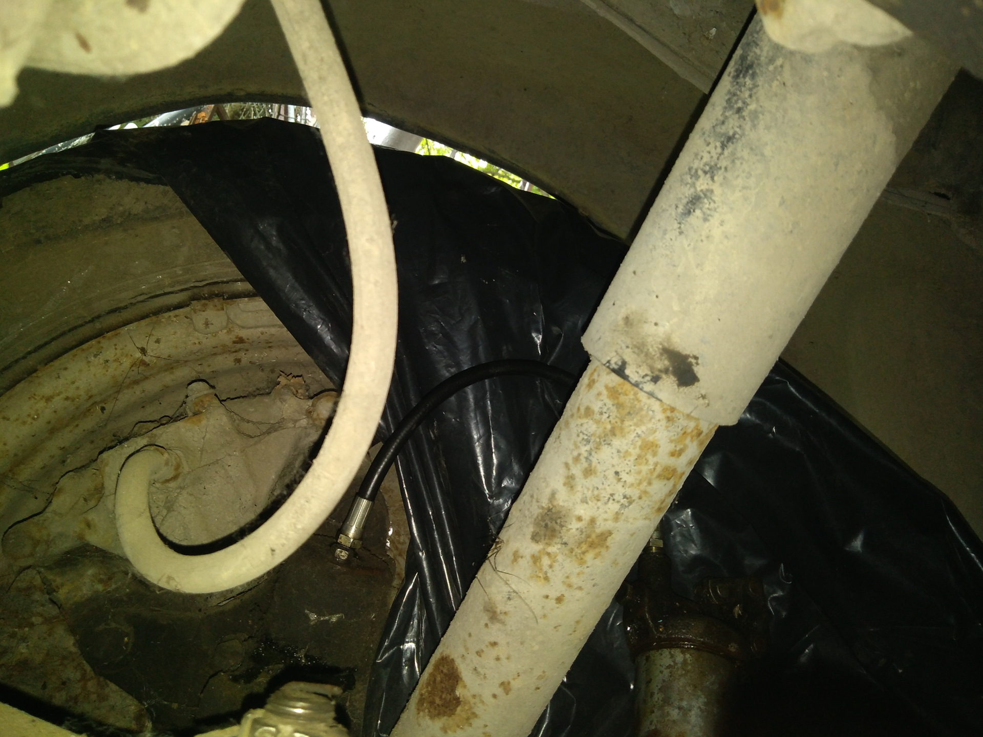

Всем привет! Пришло время прошприцевать шкворня. Сначала решил попробовать пробить трансмисионной смазкой. При помощи шприца и шланга. Выкрутил маслёнки и накрутил шланг. Все 4 точки хорошо прокачал. Руль легко крутится. Теперь попробую закачать синюю смазку в шкворня. Или может кто посоветует что-нибудь по лучше?
Заодно долил масло в КПП.
На колесо просто накинут черный пакет, так как машина пока на ремонте. Колёса вывешены на стойки и закрыты пакетами от влаги.

Шеврон в синей тумбе в шкворня и подшипники ступиц, как сделал шкворня в 2016 и до сих пор нет люфта. Мажу раз в месяц
Понял. Хорошо. Круто!)
Шкворня любой смазка рады будут, главное чаще смазывать и не забивать на это.
А так любая современная смазка в тубах (для втулок) будет справляться со своими задачами.
Ясно. Спасибо. Это точно.)

Это газель. Здесь мажется консистентный смазкой.
Смазка рубин от вмпавто золотая серединка 🤏 либо синяя, кому что нравится, как говорится
Понял. Большое спасибо.
Любой трансмиссионнкой, Нигрол это трансмиссионное масло без присадок…
Спасибо. Я тоже прошприцевал трансмиссионкой. Просто чаще надо это делать.)
