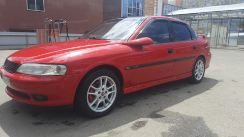

В общем месяца полтора назад, развальщики вынесли приговор рычагам, не смогли сорвать болты. В итоге месяц заливаний и запрыскиваний всякими жижами решил пробовать срывать. Одна сторона сделана, выкрутил полностью и впиндюрил обратно на жижке. Но, другая сказала кердык. 1 болт удачно, 2й прокрутился внутри в скрытой полости, 3й обломился. Пришлось сделать две прихватки сваркой. Вопрос знатокам, как быть, что там внутри вообще, кто нибудь сталкивался с таким гемором? Понятия не имею что с этим теперь делать.

Там внутри закладные гайки. Так бывает в опелях, что там всё нахрен сгнивает, и закладные гайки перестают быть таковыми. Сделать ты с этим ничего не можешь, кроме как поехать к сварщику, вскрыть и переварить, сохранив возможность регулировки рычага в горизонтальной плоскости. Приварил ты его зря
Приварил потому что на 1 болту, далеко не уехал бы. А сварщик не нужен, сам сварщик. Интересно вот, можно ли добраься туда из салона, если прорезать пол🤔
Можно добраться
