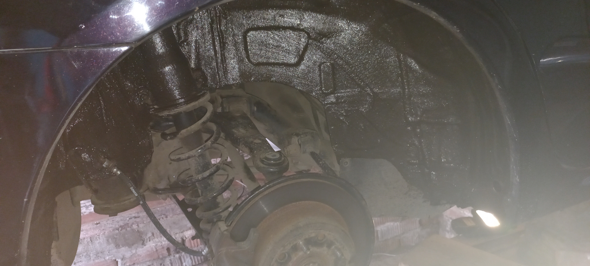

В прошлом году обработал кузов Dinitrolom MLl+ Dinitrol Metlalic.
Антикор арок и порогов.
До этого всегда пользовался резино-битумной мастикой Sintec и пушсалом.
Но в итернетах столько критики на мастику, если ей намазать кузов, то от него через год одни стекла останутся. Мол под мастикой обязательно все будет гнить на 3-й световой скорости.
Начитавшись таких мнений. Так же начитавшись мнений что динитрол это лучший антикор, все им намазал.
Темболее высокая цена намекала что средство должно быть хорошее…

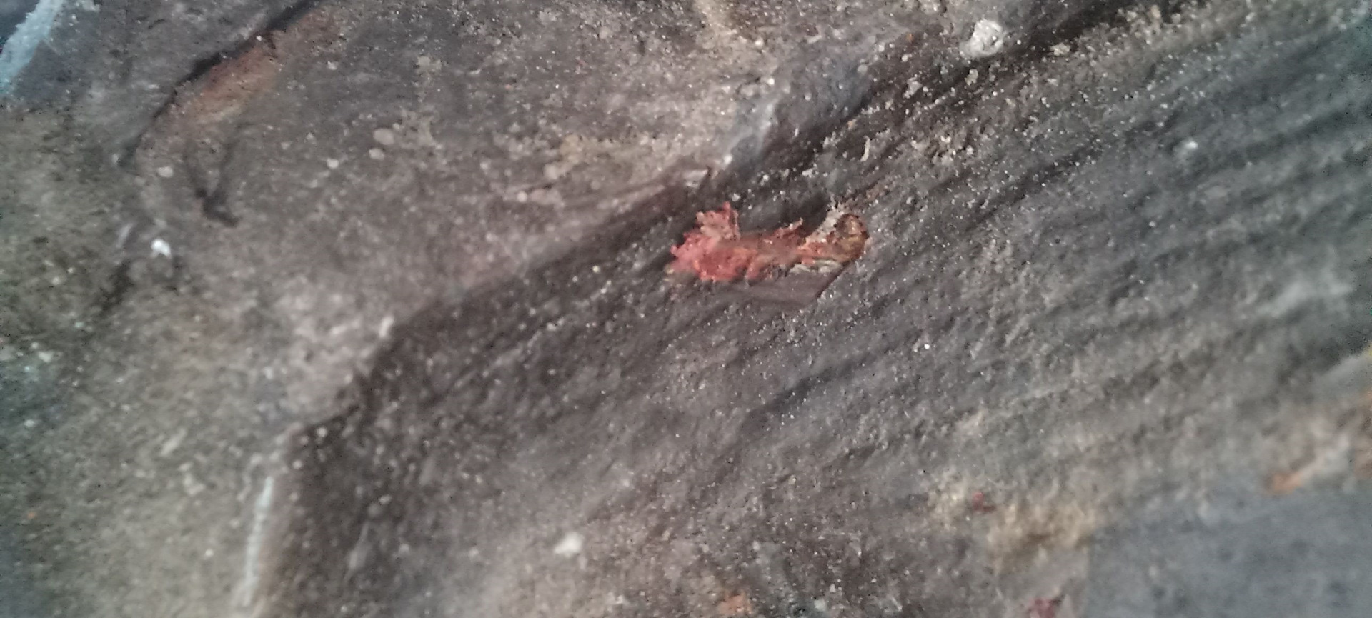

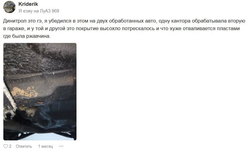

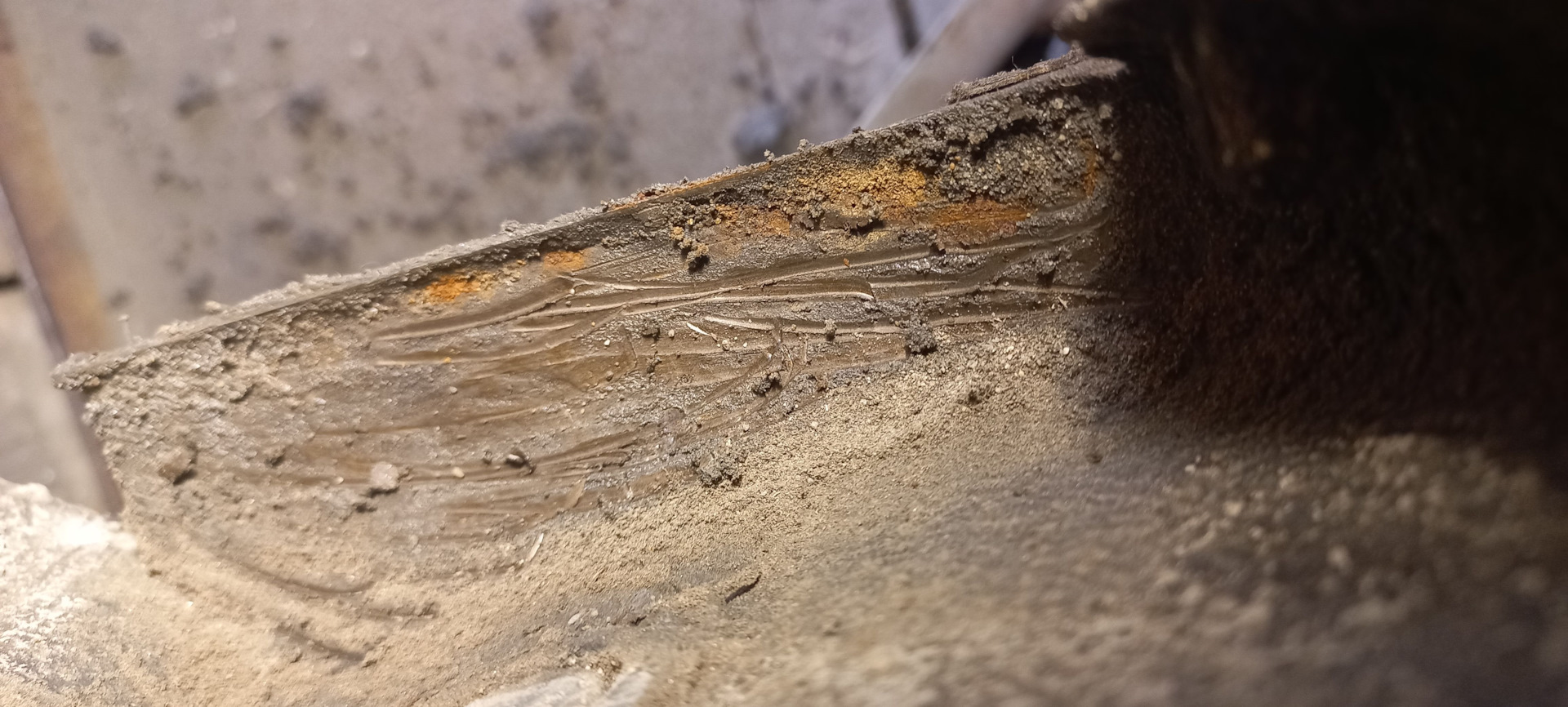

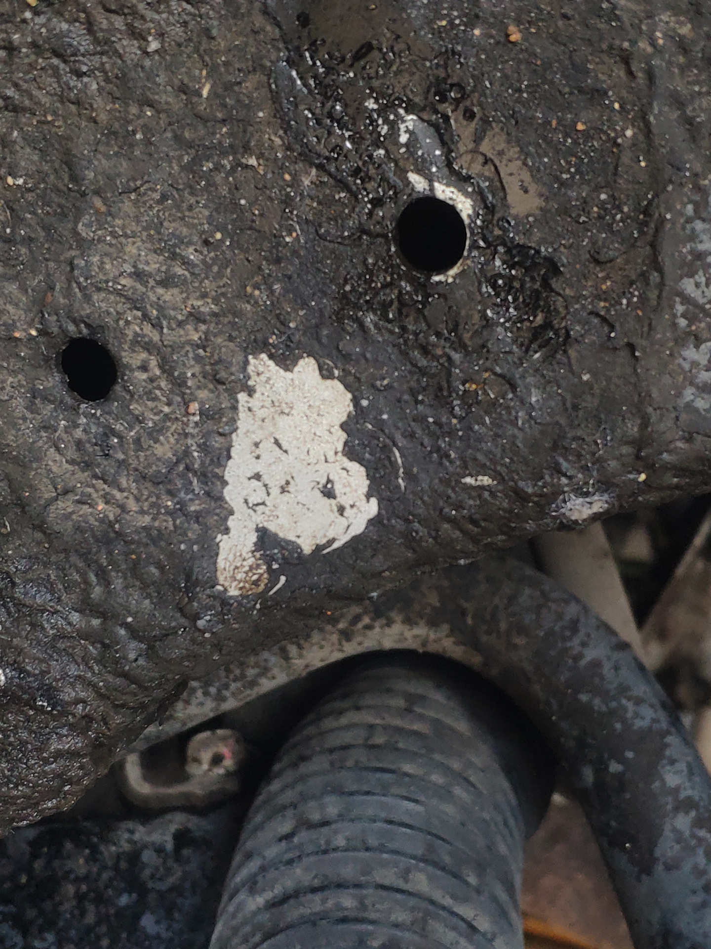

По факту на машине после обработки я проездил с сентября до января, потом машина до лета стояла в сухом не отапливаемом гараже, если что мой гараж поводов для ржавчины не дает.

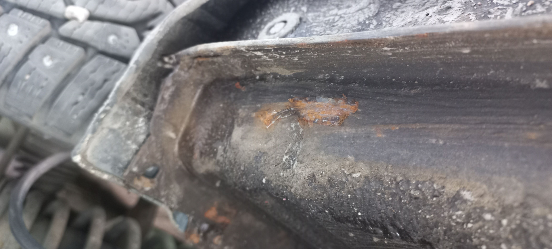

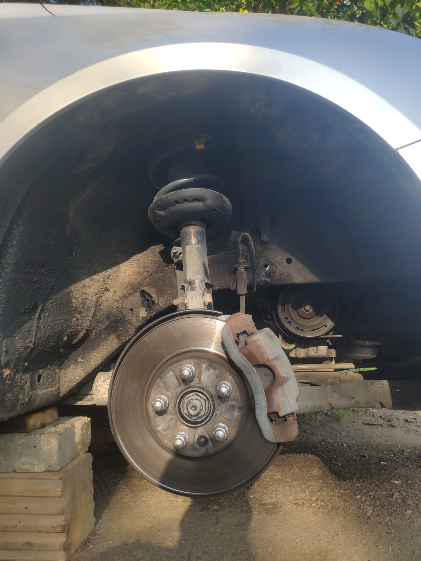

Летом заглянул под машину и увидел следующую картину
Хваленый динитрол отваливается и под ним рыхлая ржавчина.
Обработка была произведена строго по тех картер производителя.
Кузов отмыт, просушен, все зачищено с применением корщетки и местами пескоструя. После мойки машина сушилась в гараже + тепловая пушка.
Динитрол МЛ должен был вытеснить всю влагу если она там осталась, что маловероятно, Металлик надежно защитить. Но как показала практика он вообще не защищает, это самый наихудший и дорогой антикор что мне попадался. На пушсало есть критика что оно бежит на жаре, динитрол мл точно так же бежит, спустя год после обработки дверей, на порогах до сих пор появляются масляные подтеки.
Спросил в покрасочном сообществе по поводу динитрола, все подтвердилось после него машины еще быстрее ржаветь начинают Проблема после обработки Dinitrolom ML+Metallic
Очень жаль что совершил такую ошибку и не обработал как всегда делал, проверенным методом и антикором. А именно битумной мастикой. На Москвиче она проверена годами, и то что про нее пишут ни капли не соответствует действительности.

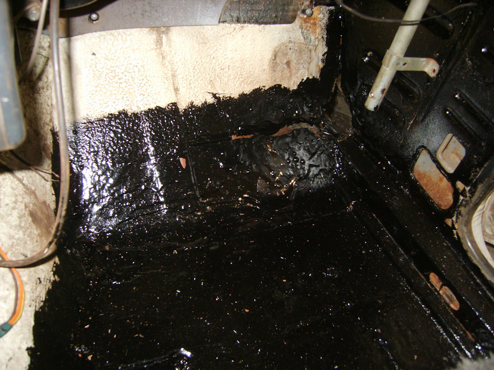

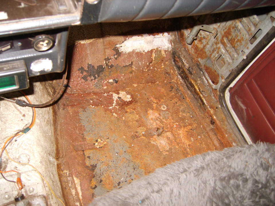

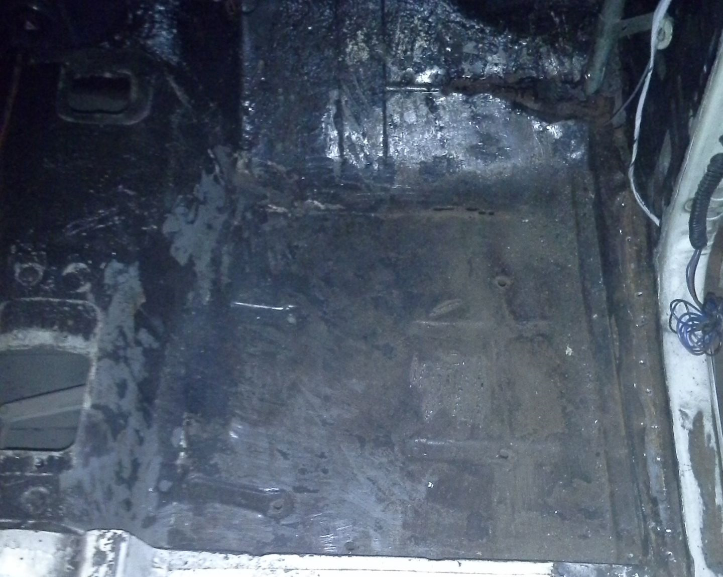

Вот пример:
Это был первый год владения Москвичом, инструмента, опыта у меня не было.
Пол в салоне был в таком состоянии
Зачистил я его металлической ручной щеткой. По сути убрал только рыхлую ржавчину. И замазал мастикой
Прежде чем у меня появился весь необходимый инструмент и сварочное оборудование прошло лет 6. Москвич стоял на улице. После дождя под ковриками был хороший слой воды.
И когда я начал переваривать кузов, пол который был практически замазан по ржавчине, на котром регулярно стояла лужа воды, после зачистки выглядел так:
Нечего не изменилось, не сгнило как пишут, все осталось ровно в таком же состоянии как и было замазано. И так было много мест обработано, дырки в багажнике моторный щит под крыльями, арки. Мастика надежно все защитила. После переварки кузова все так же было обработан мастикой, скрытые полости пролиты пушсалом с маслом, прошло еще лет 6, и нет ни намека на ржавчину.
На Москвиче кстате местами сохранилось родное битумное покрытие и когда я его пытался снять, под ним оказался металл состоянии нового. 40 лет неплохой срок для доказательства эффективности мастики.

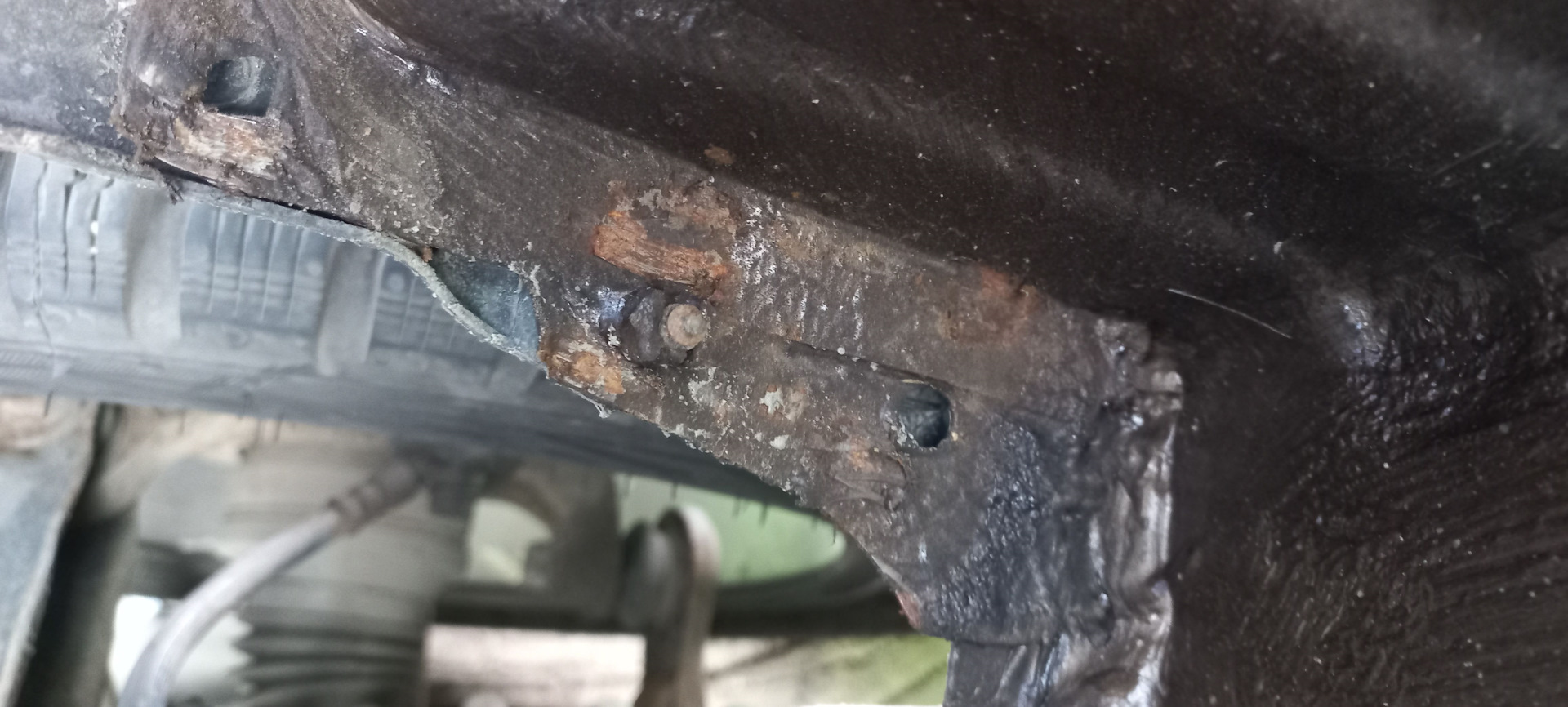

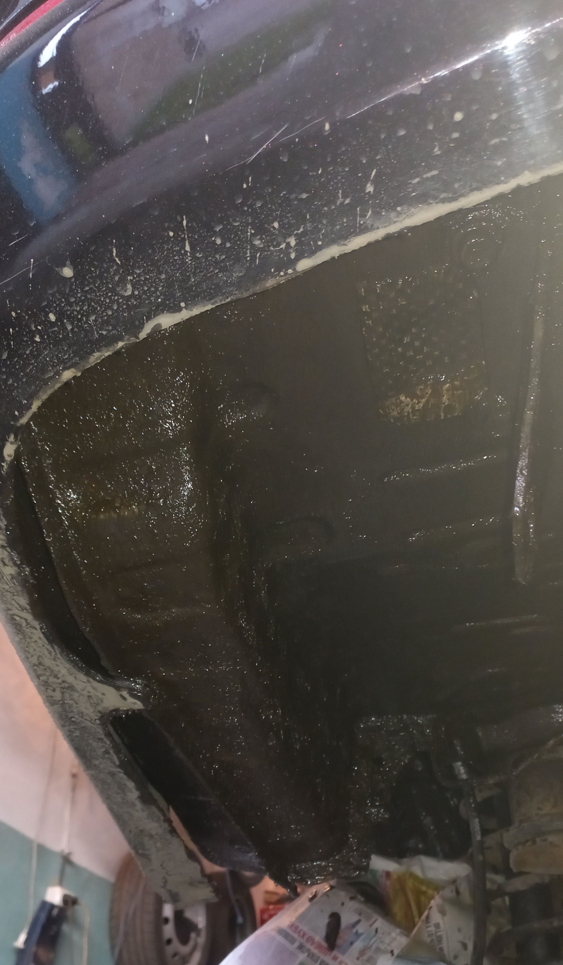

И вот что теперь делать с динитролом на кузове?
Мастикой теперь не намазать.

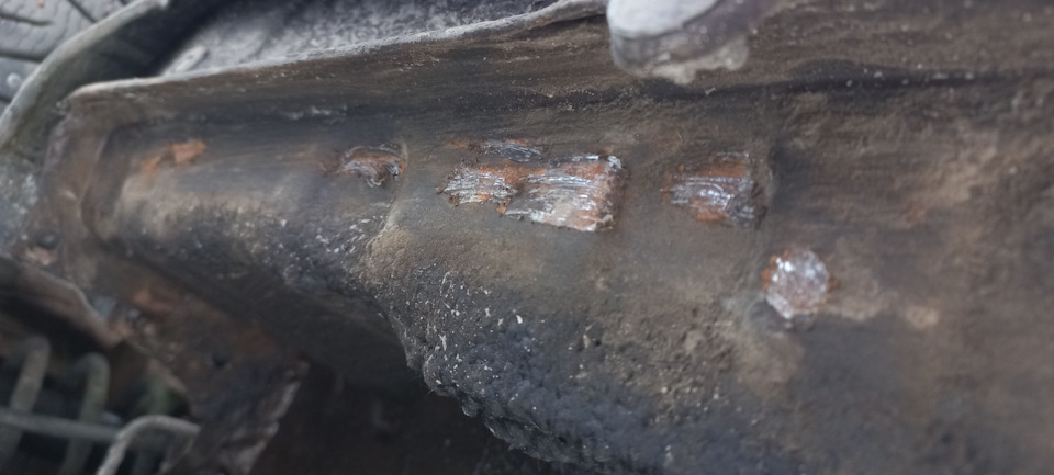

Зачистил корщеткой все места где есть ржавчина. И обработал составом пушсало+ATF(отработка с АКПП)+автопластилин, все это разогрел перемещал. Кузов снаружи обработал более густым составом, внутренние полости более жидки и использовал свежую ATF.
И самое главное теперь надо внимательно мониторить состояние. Если будут проявляться и дальше негативные последствия от динитрола, придется его полностью смыть.
Осень повторю обработку, попробую состав пушсало+ATF(отработка с АКПП)+битумная мастика+автопластилин. В данном составе пушсало защищает, атф хорошо пропитывает, битумная мастика дает прочность составу, не дает стекать, высыхать, смываться.

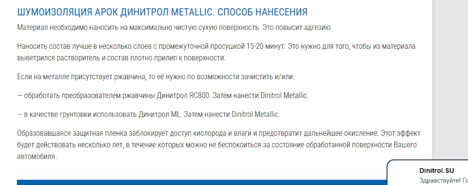

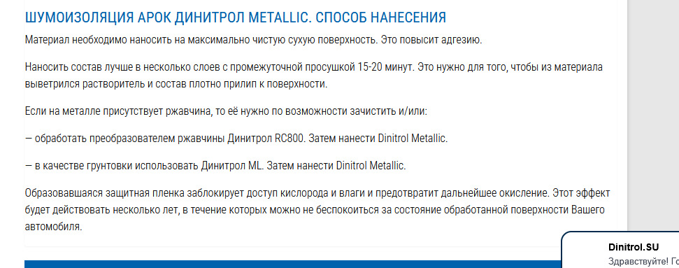

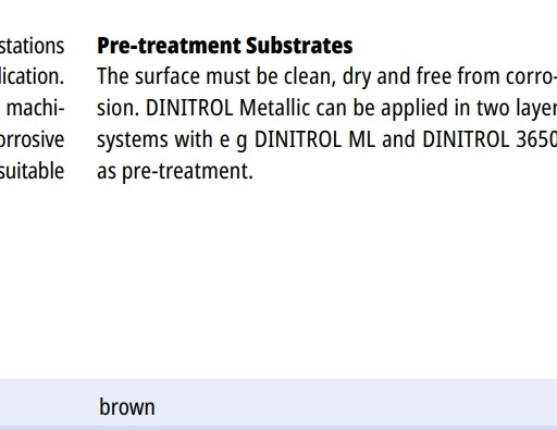

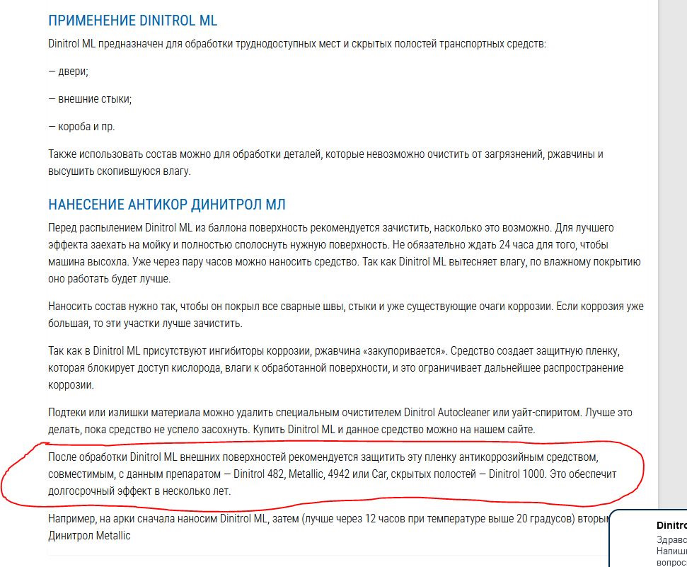

Походу автором был обработан авто динитролои мл предназначенным для внутренних поверхностей на открытые участки) У меня машина обработана динитролои в 2019 году, не каких проблем.
Во первых внимательно читаем запись. Во вторых внимательно читаем рекомендации производителя. Потом думаем и потом только пишем.
dinitrol.su/products/dini…r-dlya-skrytyh-polostej-2
dinitrol.su/products/dini…anka-antikor-dlya-dnischa
Отчасти в одном Вы прав, обрабатывать динитролом была ошибка.
Странная конечно история. Делал обработку динитролом (мл и металлик) лет 6 назад. Весной продал машину. Перед продажей смотрел, всё отлично было. Динитрол отвалился только на хомутах, которые держат бензобак. Но их состояние было ближе к "рыхлому". И даже после 6 лет, днище было чистое, грязь не прилипала.
Отвёрткой пару лет назад пробовал снять (по просьбам) состав. Под ним было чисто, состав эластичный.
А вот приезжал крузах, там проблема была. Кто-то мастикой ему всё задул и она начала частично отваливаться. Я начал сдирать, там кошмар. Естественно битумная мастика и ржавчина это не про адгезию. Появляется воздух между мастикой и кузовом и всё гниёт быстрее.
Сразу сказал, что нужен пескоструй. Она была рыжая вся снизу и уже в некоторых местах рыхлая. Клиент сказал делай так, предварительно съездив на мойку.
Сделал антикор. Мл и 482. Через пол года прислал видео с отлетевшими кусками в сантиметр толщиной. Говорит всё отвалилось.
Отвалился старый мастичный слой. Там где я наносил мл, было сухо. Как будет и не было.
В общем динитрол работает при правильном применении.

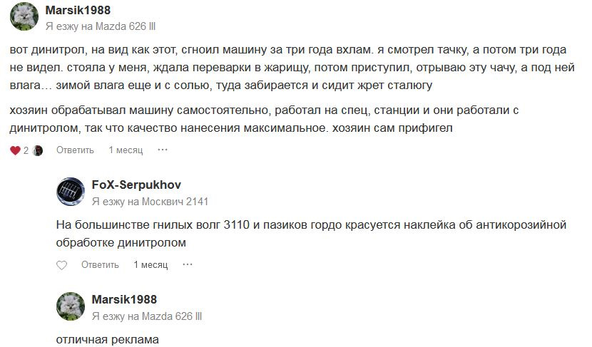

У меня Мазда6 была обработана Динитролом вся, пять лет отъездил и продал, ни одного замечания по всему кузову не было. Покупатель приятно был удивлен. Сейчас Мазда СХ-30, обработана в апреле 21г. на данный момент всё также отлично. Обработки производились на фирменном центре Динитрол, на момент обработки в обоих случаях кузова были без ржавчины или с минимумом ржавчины (так как в каждую щелку не заглядывал). Но результаты эксплуатации слабых на железо Мазд просто радуют.

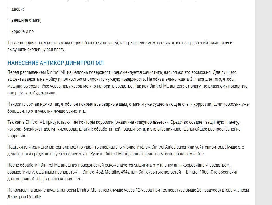

Автор использовал не тот состав и не для того места нанесения. Диметрол МЛ рассчитан на внутренние полости, он жидкий, хорошо проникает в скрытые поверхноности, сварные швы. Более того, не требуется предварительная сушка и чистка. Задача состава — остановить или замедлить возможный, уже имеющийся процесс коррозии. После образования тонкого слоя необходима нанесения более грубого Диметрол 1000, который формирует толстый, жирный защитный слой (но уже не так хорошо проникает вовнутрь как МЛ)
Если этот состав наносить на внешние поверхности — дно и пороги — продержится он недолго, деньги будут выкинуты на ветер.
Для внешних порогов подойдут битумные мастики, жирные составы, которые наносятся толстым резинящим слоев и т.д. Тут выбор огромный и эти вещи стоят недорого, наносить его просто.
А вот такие битумные составы уже не подходят для скрытых полостей, даже если их растопить и разбавить бензом, так как в скрытых полостях создадут эффект прения и постоянной влажности и грязи.
Диметрол-это современный и крутой состав, который нужно грамотно наносить по технологии, тогда он и будет работать годами.
Внимательно читаем запись, потом применение динитрола мл на официальном сайте, потом хорошо думаем, а потом только пишем.

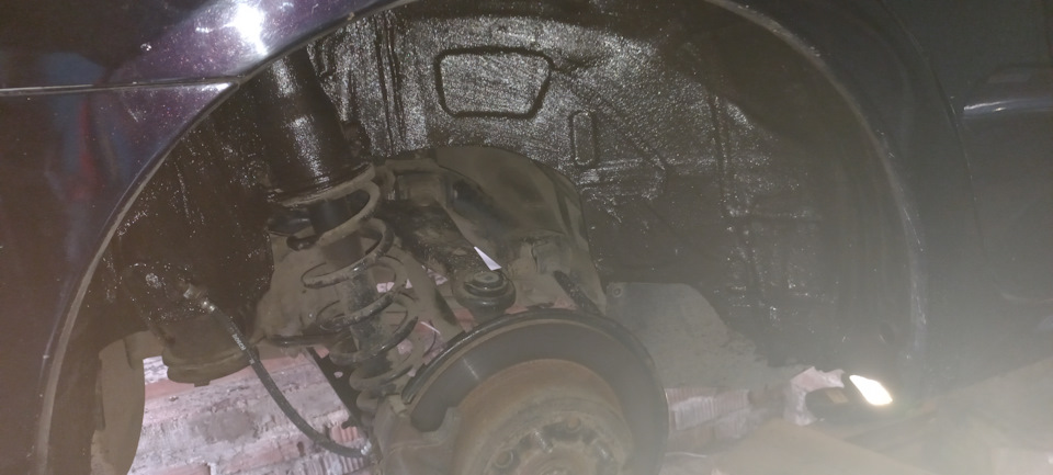

Давай не выдумывай, мой Шевроле в салоне новый был обработан динитролом и мкркасол1в 2013г прошло 11 лет и под подкрылками он еще липкий и под ним нет никакой коррозии.
Прокомментируйте пожалуйста?
Тут и выдумывать нечего, всё на фото, всё зафиксировано. А у вас бортовик пустой, на словах всё что угодно написать можно.
На фото покрытие с 2013 года, под ним нет Коррозии.
сейчас буду обновлять dinitrol 482 нанесу!
Так что ваши фото непонятного происхождения, нет гарантии тоже никакой.
У вас машина 2013 год, по словам вы нанесли антикор в 2013году. Нанесли вы его явно на заводское покрытие, а не счищали его. Машина с заводским покрытием и так без антикоров 10-15 лет отбегает спокойно, без появления ржавчины. В вашем случает отсутствие коррозии не показатель.
Вы сказали что становится хуже после динитрола ? Начитается коррозия еще хуже с Ваших же слов
Как она начнется если динитрол на заводское покрытие нанесен?

Как сейчас ведет себя динитрол через вроде бы пару лет уже вашему посту.
Зачистил динитрол насколько возможно. Обработал пушсалом с атф, проблем нет. Где после динитрола пошла ржавчина, под пушсалом все ок.
Единственное по аркам пушсало смылось частично, летом буду обновлять и делать более стойкую смесь.
А олдним только пушсалом (разогретым) без масла из распылителя можно обработать ?
Для внутренних поверхностей такая обработка пойдет. Насчет распылителя можно попробовать, но где то читал отзыв, что так может не получиться, пушсало быстро застывает и забивает распылитель. Я для рыспыления пушсало разводил бензином "галоша" он быстро испаряется и не имеет резкого запаха.
Для арок лучше делать более стойкую смесь.

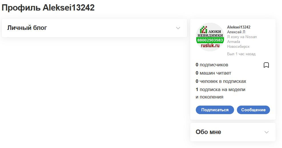

Причём ваша критика исходит с абсолютного пустого профиля, не подписок, не машин, ничего. Да и уж через чур нахваливаете и даже америку приплели. Вот вы то как раз и являетесь рекламным ботом.

А мне оф диллер пишет в письме что динитрол мл можно использовать как грунт перед нанесение динитрол 4479!
Я очень извиняюсь, а где технология?
МЛ — это история про внутрянку исключительно. А ты ее вместо грунта использовал, как я понял. Если понял не так — извини.
Сначала очистка, потом грунт эпоксидка или с цинком — дело вкуса. Можно преобразователь, тоже динитроловский, потом состав для внешних деталей 4941 или 4241 — по памяти не помню. Причем жирным слоем — на легковушку уходит по 5 банок литровых под пистолет.

Не адепт динитрола, брал один раз банку мл. обрабатывал несколько довольно открытых мест… И он там неплохо и долго держался.
Однако, чтоб небыло проблем желательно голый металл сделать не голым.

Я написал как есть. все фото есть и описание процесса тоже. В моем случае результат после динитрола плохой.
Посмотрел фото ещё раз, прочитал.
В описании к мл и у вас в тексте написано что вытесняет влагу.
Вопрос куда? Правильно, наружу.
А снаружи что? Слой битумно-воскового антикора.
Воде некуда вытесняться. Имхо.
Может я не прав?
Ну и мл маслянистый, на него не будет нормальной адгезии.
Поэтому все так произошло ©
После МЛ машина просушивалась, не сразу мазалось металликом.
Держится металлик хорошо, ни где не отвалилось за год кроме мест где пошла ржавчина. там он посыпался
Если честно не знаю как правильно наносить мастику на мл. Нужно знать технологию.
Может мокрый по мокрому, может наоборот сушить надо.
По уму на ржавчину нужно было наверное динитрол rc800 преобразователь ржавчины наносить. Но он гад тоже не дешёвый.

Пороги на жиге отец после покупки тупо залил отработкой по самые уши так что в салон вытекло. В целом живые, за исключением мест стыка у передних дверей.
Чтоб отработка не выливалась а разболталась по всему порогу дренаж залепили пластилином))) и забыли лет на 10 ))
При очередной отработке днища я дренаж расковырял — вылилось несколько литров воды, это конденсат.
Так что чистота — залог здоровья не только наш))

Динитрол металлик судя по отзывам не самый лучший препарат для днища. Вместо него народ советует 482.
Но в tds у него нет инфы что наносится на составы для полостей.
У Металлика в tds 2020 г написано что может наноситься на составы для полостей, но не указано на какие и тем более что на мл. И техногия не прописана двухслойного нанесения. Рекомендовано в техничке обратиться к официальному представителю.
ЗЫ tds 2020 года смотрел на сайте динитрол.ру.
На другом сайте динитрол.су техничка на металлик от 2013 года. Там вообще нет упоминания что возможно двухслойное нанесение.
Единственное где нашел что наносится на мл — это на странице интернет-магазина динитрол.су. при этом это у них tds 13 года где про это ни слова )))
ЗЫ динитролом не торгую ))))
А если уж снаружи такая коррозия как на фото имхо нужно было пользовать преобразователь ржавчины а потом несохнущий состав для днища типа ноксудол 1600 или вюрт.
Вюрт нанесенный дилером несколько лет не высыхал на днище. В следующем году думаю повторить. 10 лет всё-таки ))
Нет про то, что наносится на составы для полостей, потому что составы для полостей — они для полостей и на них ничего не наносится.

Какая практика? Кислотный и эпоксидный это первичные грунты, вам вот и стоит почитать, дело ваше, хоть и по голому металлу мастикой, практика тоже есть вроде у вас ))
В некоторых случаях возникает необходимость совместить оба грунта. Для этого есть специальная технология.
🤣бутерброд…ладно удачи
Ну вот, что и требовалось доказать. На вопросы не ответили. Технологию не знаете. Как наносить эпоксидник поверх кислотника ищите, читайте, практика распространенная.
На голый металл эпоксидник потом антикор а не на голый металл
Эпоксидник нужно на новый или идеально очищенный металл наносить.А вычистить снизу весьма сложно. Лучше кислотник-акриловый-краска. Потом антикор. Но влюбом случае покраска днища это еще то удовольствие
Чем лучше кислотник?)все летаете в облаках что он протравливает?))
Тем что он создает хорошую адгезию для последующих грунтов, в том числе и на ржавчине.
Что вы имеете под словом протравливает? За счет кислоты от в малой степени протравливает поверхность металла, но ржавчину он не убирает.
Эпоксидник в таких условиях наносить это грубая ошибка, он прочный и водонепроницаемый, но хрупкий. Если метал недостаточно очищен, быстр пойдет ржавчина под ним

пушсалом обработал арки, вдоль порогов, всю жопу, год откатал, всë норм.
пушсало+расстопБ+атф.
внутрь порогов — мовиль.
