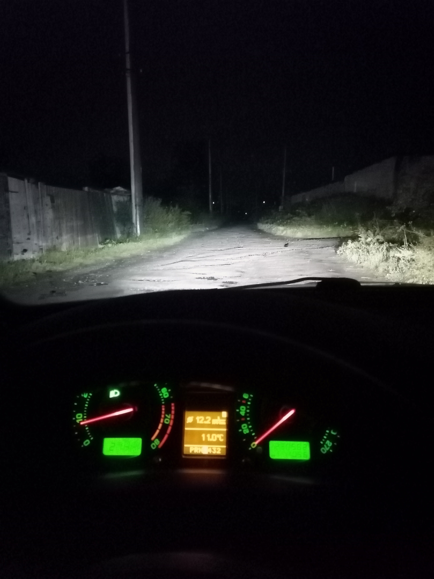

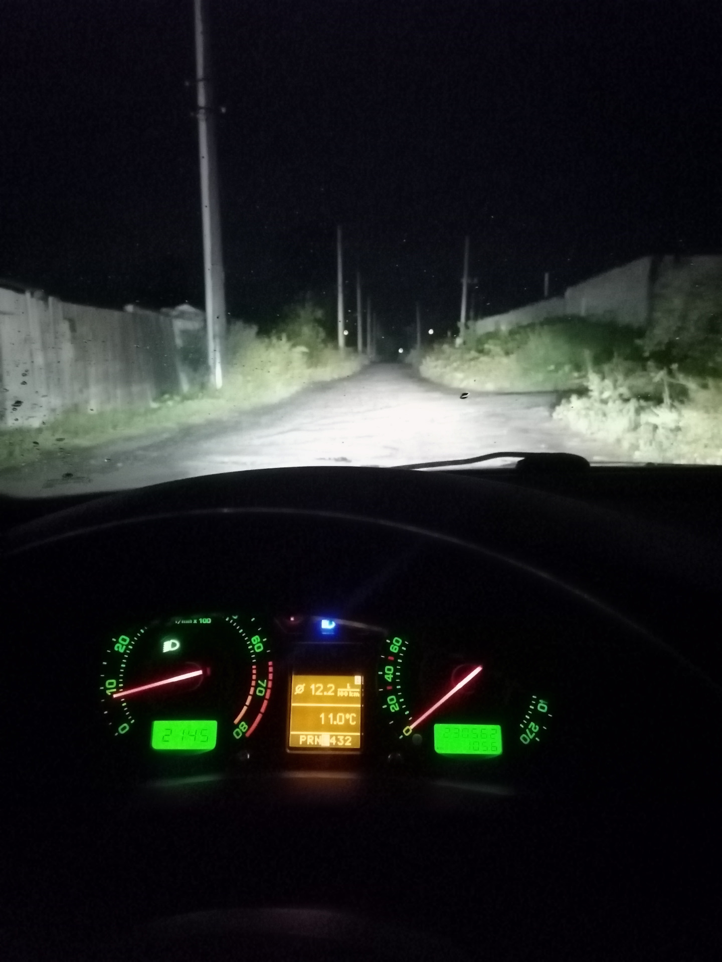

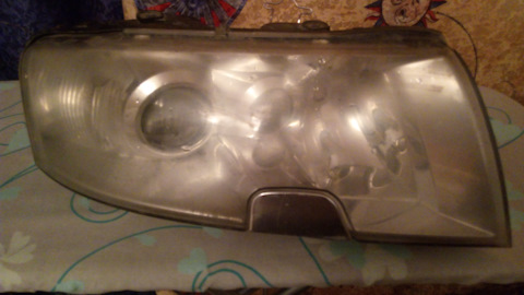

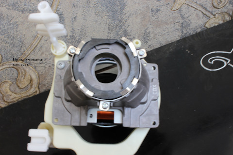

Давече линзы булатные внедрил в фары, отрегулировали свет на стенде и всё никак не выпадало куда-нибудь съездить в тёмное время. И вот срослось…
Раньше света не было вообще. Машина прозрела, дорожные знаки и всё светоотражающее стало виднее намного дальше. Проделанной работой я остался доволен, стоило по…eбаться с разбором фар. Правая немного подпотевает, ничего, исправим.

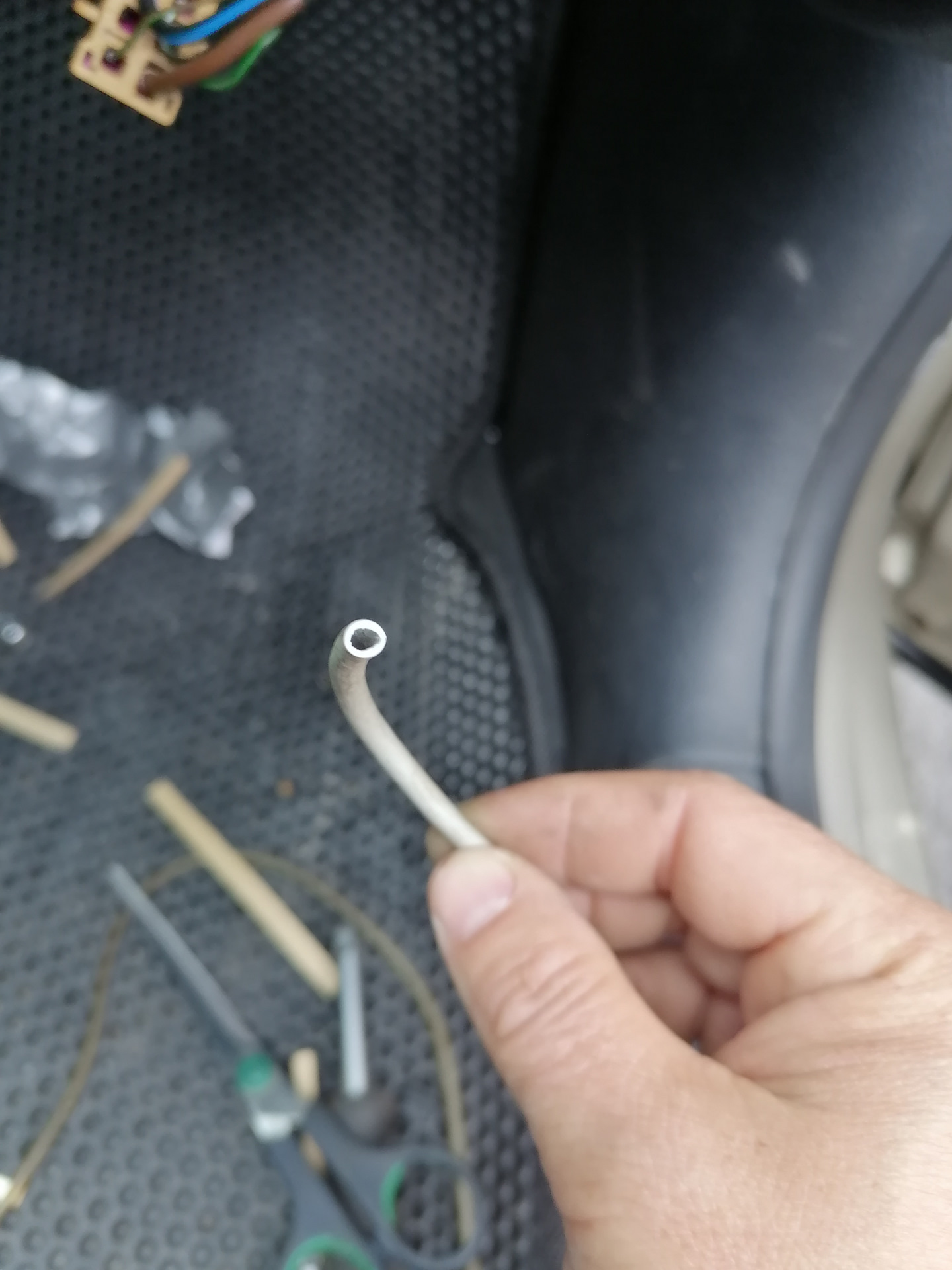

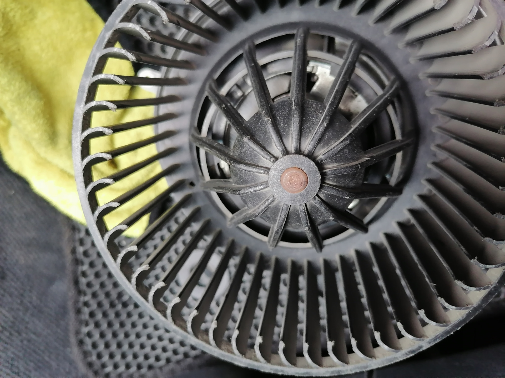

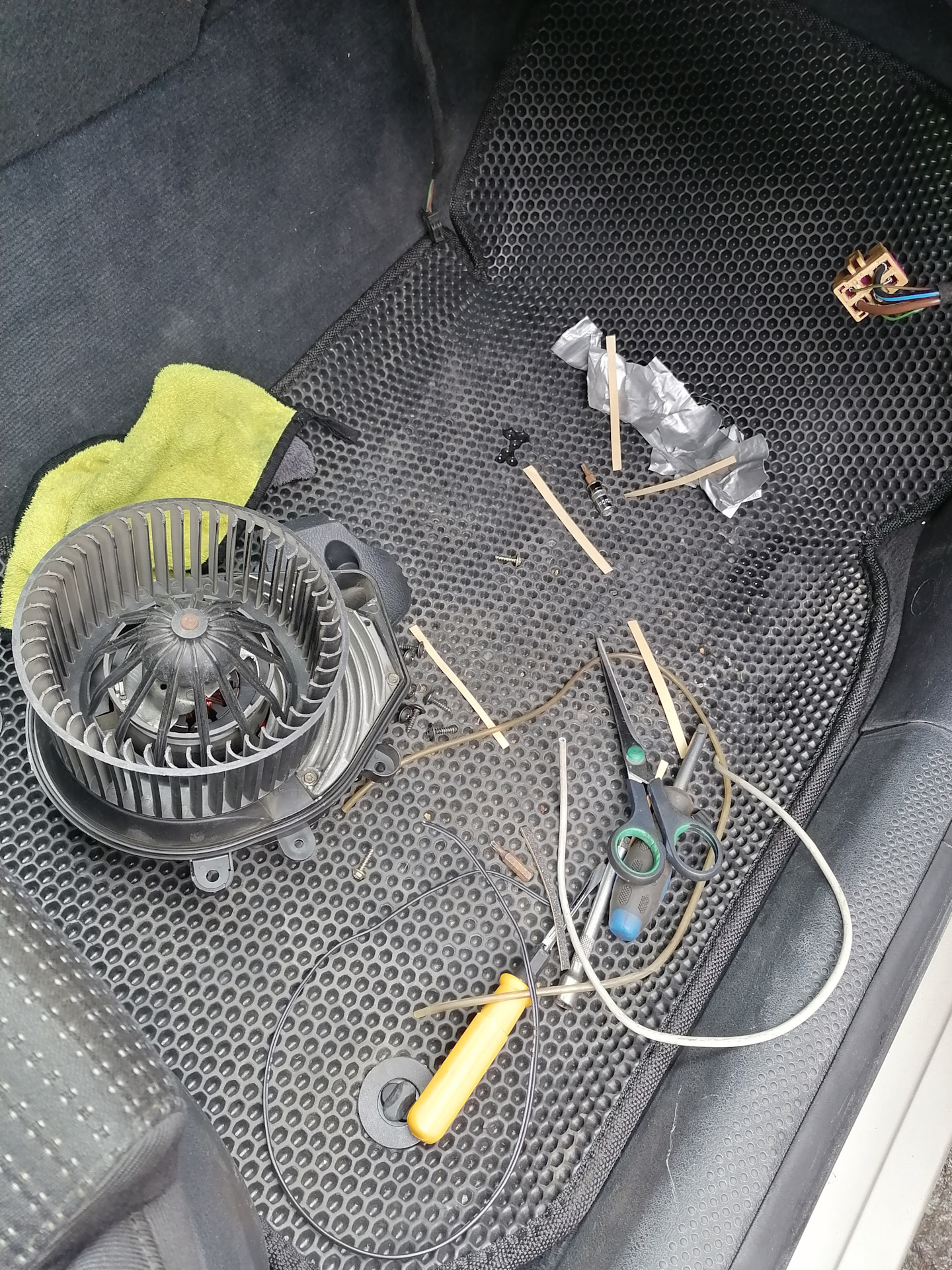

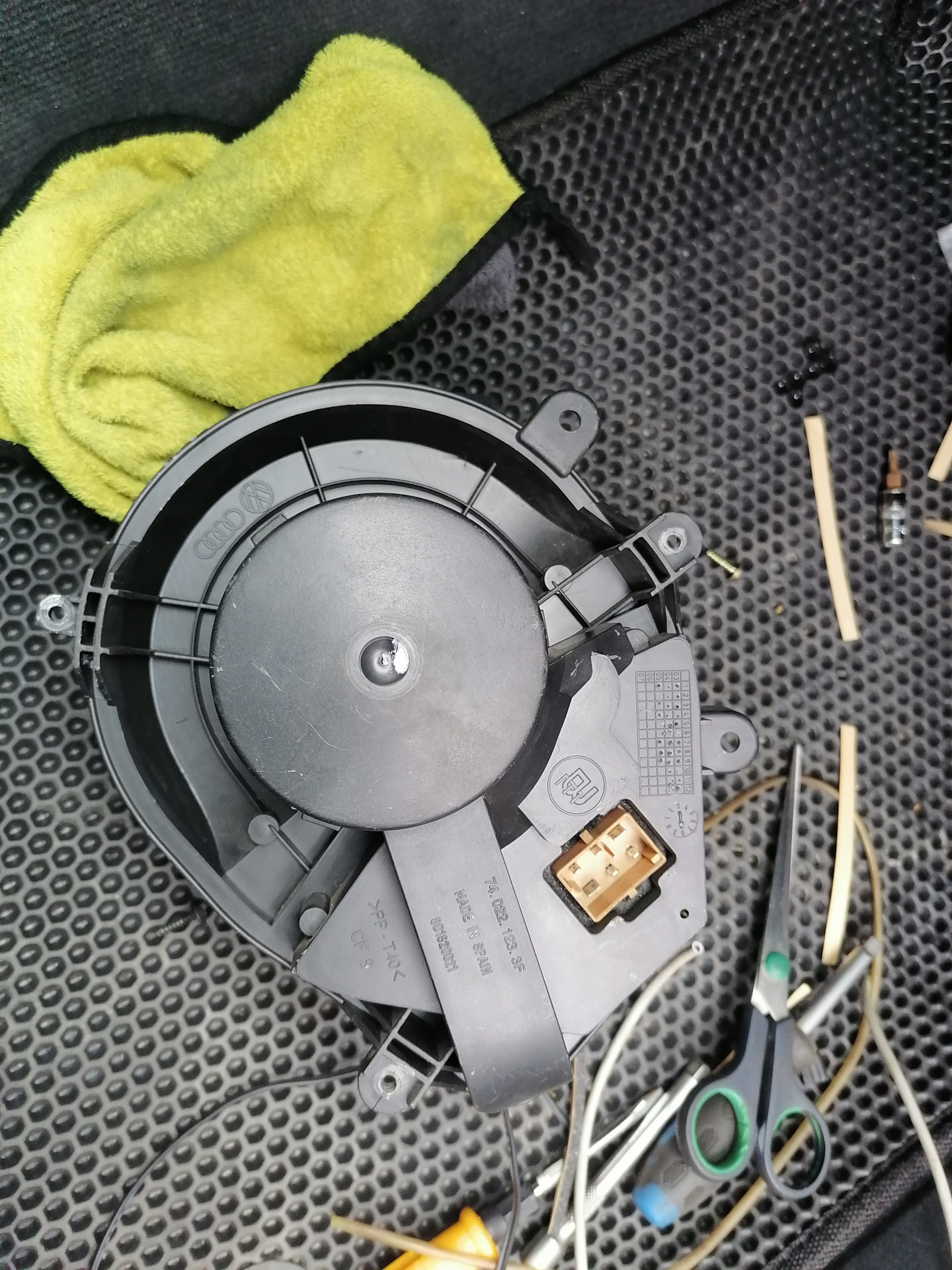

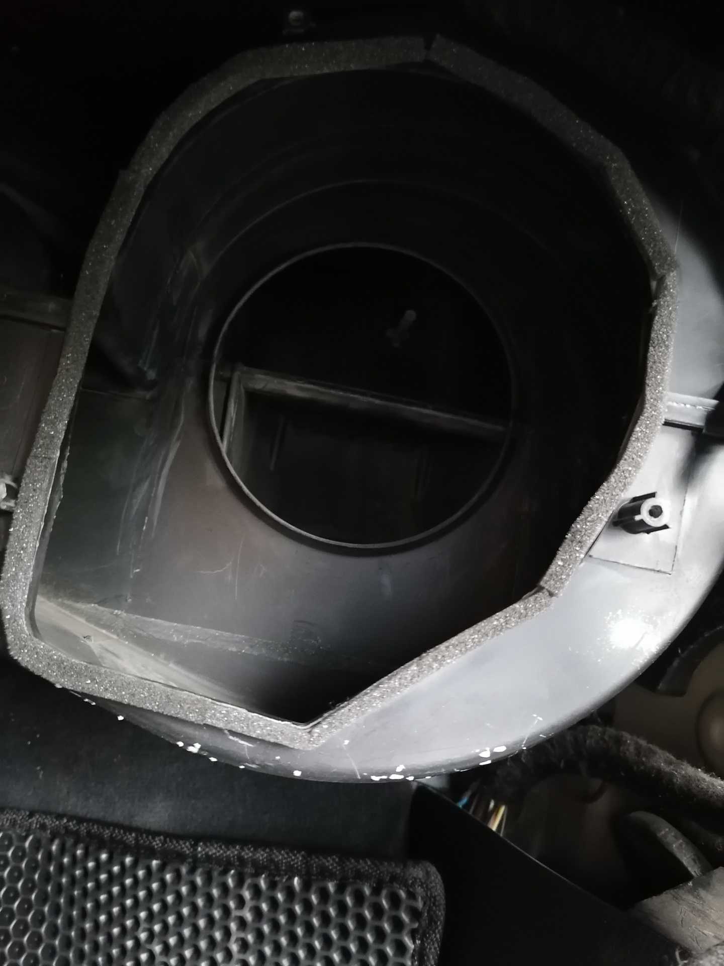

Ещё надоело слушать, как крыльчатка моторчика печки чирикает об корпус. Решил устранить эту херню. Разобрал в паз по контуру проложил пустую мягкую изоляцию от провода, сверху приклеил поролончик, собрал — огонь! Не задевает, не поддувает. Заодно плафон бардачка собрал правильно, там пружинка злоeбучая такая… В общем всё сделал, собрал, езжу кайфую…

Линзы диодные или ксенон поставил?
Биксенон.
Ремонт как боженька нашептал)). ты на корпус печки плюхнул изоляциюя или я не так понял?
На корпусе печки есть паз по контуру, в него входит направляющая моторчика печки. И было так, что моторчик садился лишком глубоко и чиркал об корпус крыльчаткой. Я в этот паз проложил пустую изоляцию от какого-то кабеля, у киповца в кабинете взял, сверху самоклеющийся поролончик прихерачил для исключения поддува от неплотного прилегания. Теперь когда климат температуру нагонит в салон и печка затихает до 1-2 скорости, её почти не слышно.
Фару сильно покоцал при изымании стекла?
Нет, пластик треснул только один раз на изгибе возле поворотника внизу фары, причём на обоих фарах. Думаю, это от недогрева и желания скорее отделить стекло. Трещина потом хорошо соединилась обратно плюс заполнилась герметиком. Нормально.
Тоже хочу линзы сменить, но боюсь фары сломать).
Не сломаешь, достаточно гибко. Главное не торопись, хорошо прогревай. Результат стоит затраченных усилий.
А есть пост поям подробно про замену
Как я ни искал, не нашлось. Когда начнёшь разбирать, всё понятно будет, как и что. Главное — не торопись.
Я би леды хочу поставить го пока не могу понять как их закрепить и отцентровать без переходной рамки
Никак без рамки. Она даёт и точность и жёсткость конструкции.
