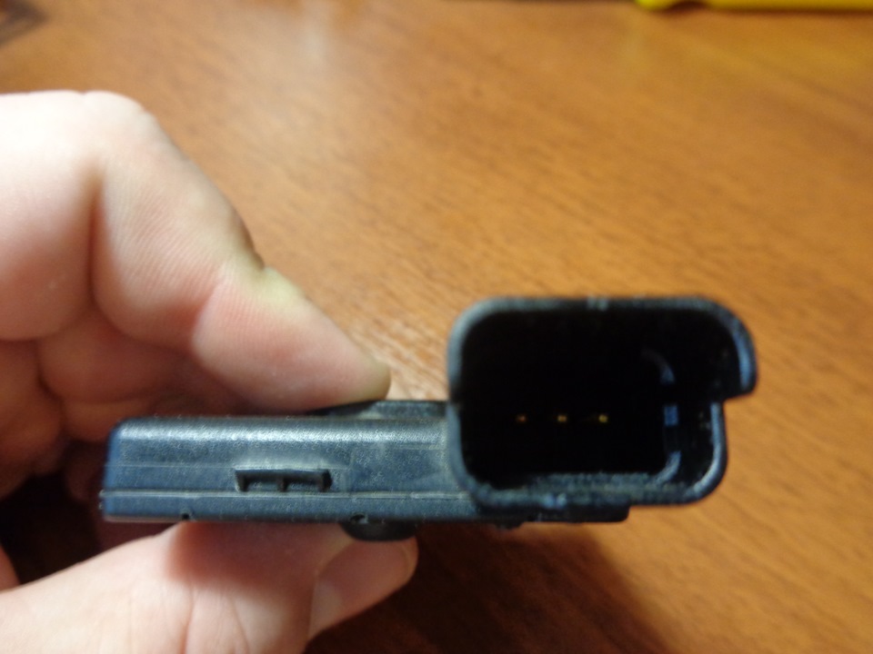

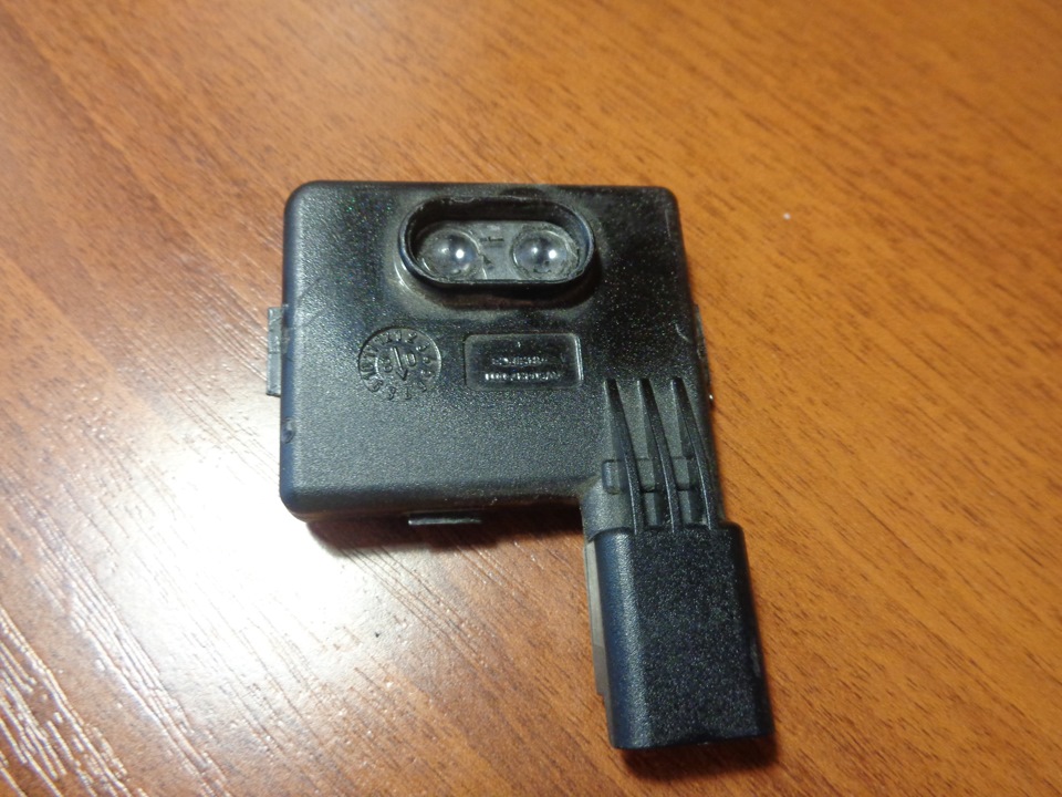

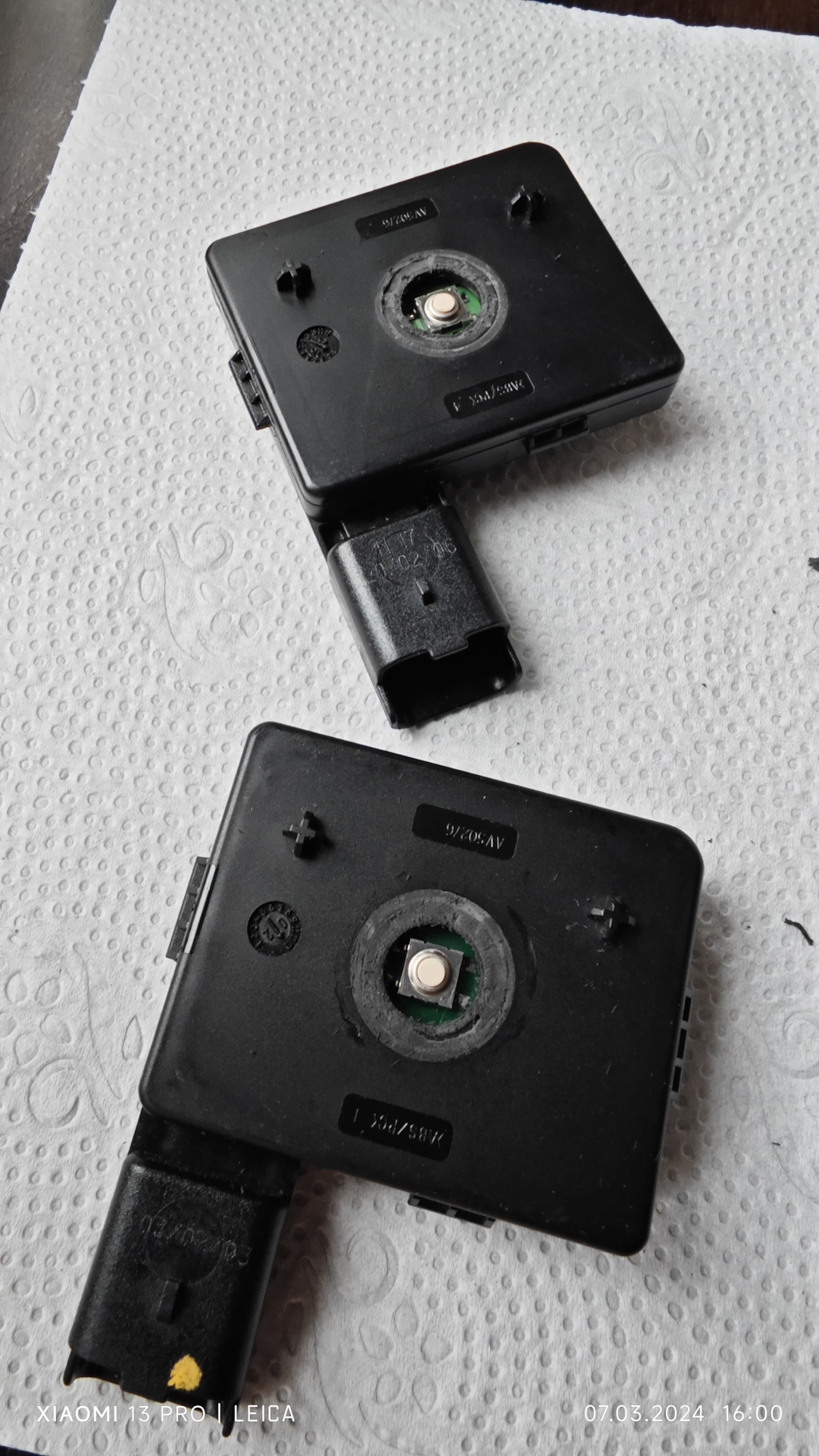

Интересно, а можно разобрать оптический датчик, подлежит ли он ремонту? (Erker)
Оптический датчик можно извлечь из корпуса ручки, отогнув защелки.
Но разобрать его простым способом не получится. Корпус его герметично склеен, и "располовинить" его проблематично.

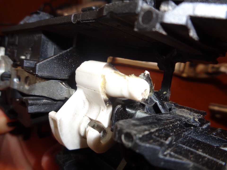

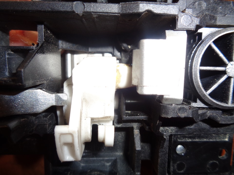

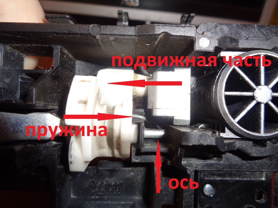

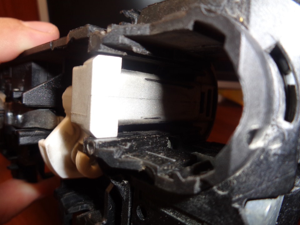

Скажите, за счет чего после открытия двери при вытяжении ручки на себя, она возвращается обратно? Просто на двух дверях плохо возвращаются и я думаю куда бы брызнуть из баллончика смазки жидкой, чтобы вернуть ручки былую подвижность?! (vev1974)
В корпусе ручки за открытие двери отвечает подвижная белая деталь.
Когда тянем ручку на себя, данная деталь вращается вокруг оси и тянет тросик, который идет к замку двери. Когда ручку отпускаем, пружина возвращает белую деталь в исходное положение.
Вот немного фотографий механизма:
Смазать нужно место посадки белой детали на ось. Плюс, посмотреть не забились ли грязью места, где ручка ходит внутри корпуса.

За автоматическое открытие двери при поднесении руки отвечает вот этот оптический датчик:
Он посылает сигнал, который, отражаясь от зеркального элемента ручки, возвращается обратно.
Когда вставляешь руку, рука заслоняет зеркальный элемент, и сигнал перестает возвращаться. Так система понимает, что рука вставлена в ручку.
Еще на данном оптическом датчике есть кнопка, которая нажимается, когда ручка выдернута до упора.
То есть, автоматическое открытие дверей должно происходить не только тогда, когда поднесли руку, но и когда потянули ручку на себя до упора (карточка должна быть при этом в руках или кармане).
Если открытие дверей не работает на одной из дверей, нужно "плясать" вокруг этого оптического датчика.
Я бы проверил следующее:
1. Что этот датчик в ручке водительской двери есть (вдруг его в Европе или уже у нас сняли перед продажей).
2. Что датчик подключен к проводке.
3. Что у датчика не заляпан грязью оптический элемент.
4. Что на ручке есть отражатель (хотя у меня отражатели поотвалились, но все работает).
5. Работает ли открытие дверей, если потянуть ручку до упора на себя.

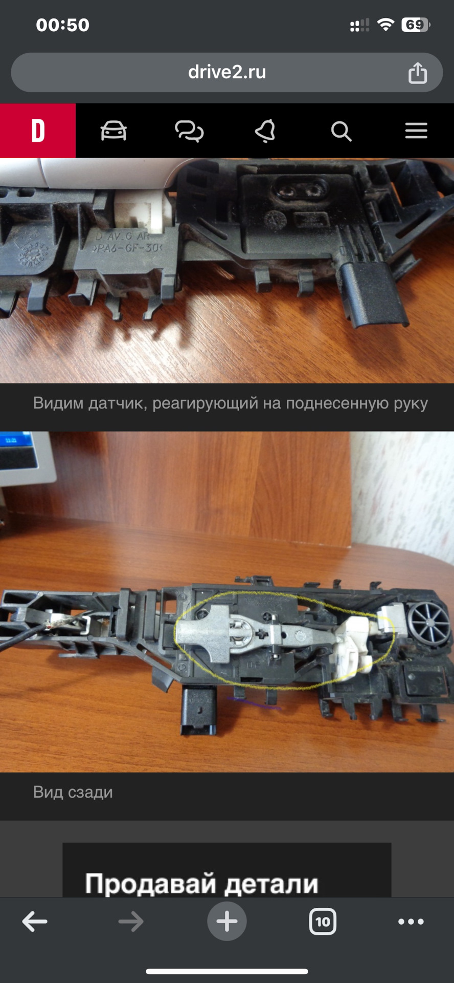

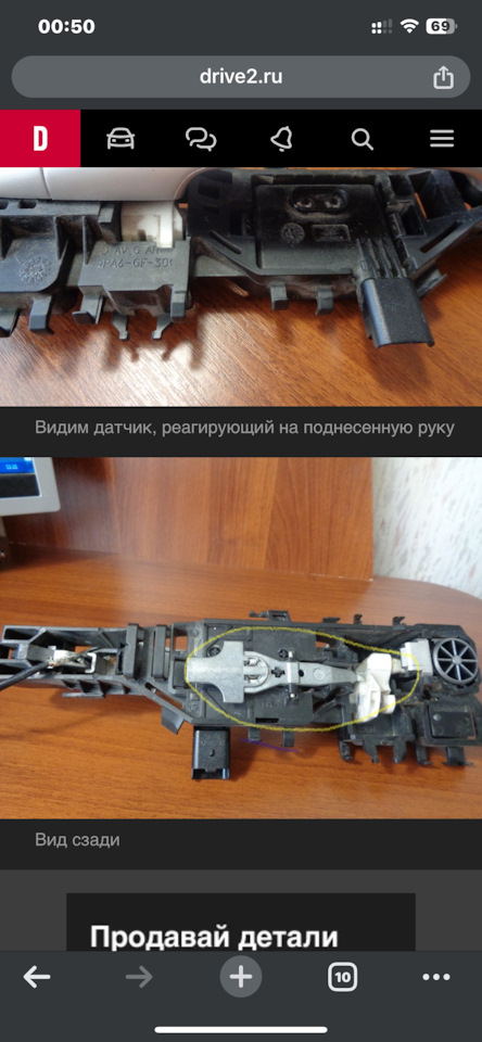

Тяну ручку на себя, что должно нажать на кнопку в датчике что бы она открылась?И если она не открывается что проверять?
Нажимает часть обведенной пластины, похожая на крест.

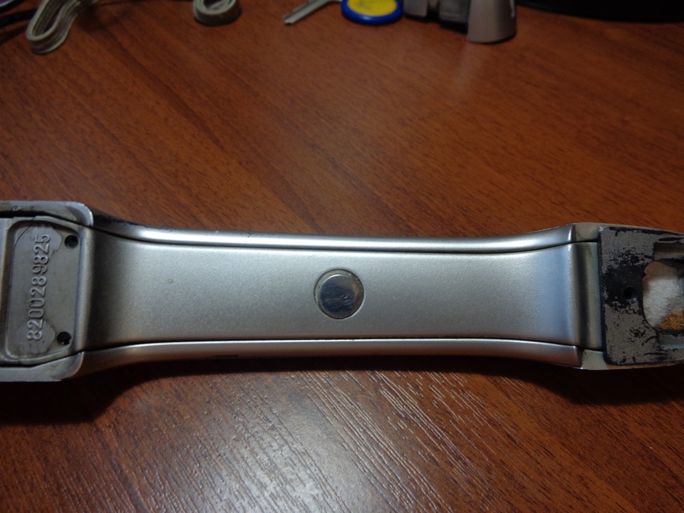

Посмотри, присутствуют ли круглые "зеркала" на обратной стороне ручек. Там должны быть металлические круглые наклейки быть. От них как раз оптический датчик и получает сигнал, что руку засунули в ручку — зеркальце перекрывается рукой, оптический датчик понимает, что в ручке появилась ладонь. Когда эти зеркала отваливаются, начинает глючить открытие при поднесении руки к ручке.
AndrejMevcov
У меня на закрытие работают все кнопки.На открытие сначала работали 3 двери через оптический датчик, одна дверь механически открывала все двери.Потом 3-ри двери перестали работать через датчик и механически тоже не открывают все двери.А одна дверь так и работает, открывает механически все двери.Я так понял надо лезть к датчикам и чистить их?Вариан сделать все самому или там может что то сломаться, что уже не починить и надо покупать новую ручку?Бывает, но очень редко водительская срабатывает через датчик, но это очень редко.Что нужно смазать или поджать или что можно сделать, чтобы работали все двери на открытие хотя бы механическим путем?Эти свободные руки, делают мне нервы)))
Я покупал круглые зеркальные элементы на аклиэкспресс и переклеивал.
Можете кто в курсе как встановить резинки с обратной стороны датчиков ?
Ну что получилось восстановить резинки на датчиках?
На одном получилось, а на другом много клея налил и залил сам микрик, он перестал клацать.
А что придумали наклеить вместо той резинки?
Кнопки на фонарик с алиэкспрес.

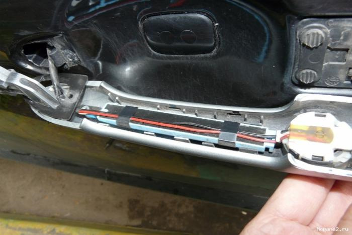

Здравствуйте . У меня такая проблема ошибки обрыв или короткое замыкание по антене водительской и пассажирской двери ключ видит только крышка багажника когда ключ держишь возле крышки багажника свободные руки работают на всех дверях Куда мне лезть Где копать Где находятся эти антенны Как проверить где обрыв
Приветствую! Антенны расположены в ручках двери, внутри той части, за которую тянем рукой. Вот полезный отчёт с фото : megane2.ru/forum/threads/…ix-dverej-scenic-2.18159/
shiza065
Вот синяя продолговатая штука в ручке на фото — это антенна. А чтобы добраться до её разъёма, нужно снимать обшивку двери. То есть, антенна снаружи двери, а её место соединения с проводкой — внутри двери.
Огромное человеческое спасибо. Теперь я думаю знаю проблему у предыдущего хозяина снимали дверные ручки красили всё 4 . И когда я снимал вчера переднюю дверную обшивку то у меня из ручки выходит 2 провода втыкаются в фишку в которой 4 провода поэтому есть предположение что передние и задние ручки перепутали местами . Теперь дилемма Как снять задние карты
GubkoBob
разобрал водительскую сторону оказалась действительно перепутали ручки с антеннами стоят сзади .Скажите как так идиоты могут собирать . Ведь даже по фишкам Видно там четыре контакта здесь два контакта короче теперь водительская сторона работает осталось сделать пассажирскую
Отлично, что удалось найти причину. Ну, а почему так собрали после покраски — сработал человеческий фактор безответственных мастеров.

Там на ручки с внутренней стороны кружочек приклеен на этот кружочек золотинку и будет тебе счастье будет все работать
