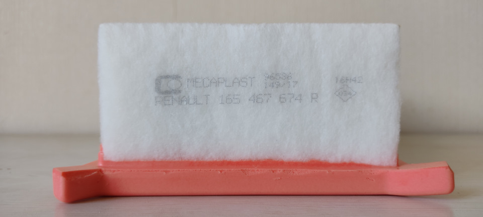

Существует 2 артикула воздушного фильтра, рекомендованного Renault для Renault Kaptur:
— Renault 165467674R
— Renault 165460509R
Примечания:
1. Вышеуказанные воздушные фильтры имеют различия:
— ширина воздушного фильтра Renault 165460509R меньше, чем ширина воздушного фильтра Renault 165467674R;
— на воздушном фильтре Renault 165460509R установлен предфильтр, а на воздушном фильтре Renault 165467674R предфильтр отсутствует;
— на воздушном фильтре Renault 165467674R есть так называемые "ушки", а на воздушном фильтре Renault 165460509R — "ушки" отсутствуют.
Это необходимо иметь в виду владельцам Renault Kaptur 2.0, на которых отверстия в лотке корпуса воздушного фильтра отличаются от отверстий в лотке корпуса воздушного фильтра Renault Kaptur 1.6.
! Есть случаи установки на Renault Kaptur 1.6, в основном от 2020 года выпуска, корпуса воздушного фильтра от Renault Kaptur 2.0. У меня как раз такой случай.
Т.е. если лоток воздушного фильтра имеет шесть одинаковых отверстий (прямоугольников) — то необходимо устанавливать воздушный фильтр Renault 165467674R, а если на лотке 3 отверстия (прямоугольника) одного размера и 3 отверстия (прямоугольника) меньшего размера, то можно устанавливать воздушный фильтр Renault 165460509R или Renault 165467674R.
2. На воздушном фильтре Renault 165467674R указан изготовитель MECAPLAST, артикул: 96536.
3. На воздушном фильтре Renault 165460509R указан изготовитель MANN-FILTER, артикул: С27030.
4. MECAPLAST Group — это бренд из "великой и могучей страны" под названием Княжество Монако с населением 32 000 человек, из которых армия составляет 82 человека, а военный оркестр 85 человек (на 3 человека больше, чем армия). Бренд MECAPLAST Group как-то особо не известен и тем более не популярен на территории Российской Федерации, в связи с чем выбор Renault является очень странным, если конечно эти фильтры не производят на "дешевых" производственных площадках где-нибудь в Китае, в Мексике или в Бразилии. Видно этим и объясняется "качество" изготовления рамки воздушного фильтра (наплывы).
5. Рамки воздушных фильтров для Renault Kaptur бывают с так называемыми "ушками" и без них. Наличие или отсутствие этих "ушек" не влияет на эффективность работы воздушного фильтра. Есть информационное письмо MANN-FILTER об идентичности технических характеристик воздушных фильтров MANN-FILTER на Renault Kaptur с "ушками" и без них).

Вначале пошел по Варианту 1 — решил приобрести оригинальный воздушный фильтр Renault 165467674R.
4 раза заказывал этот артикул воздушного фильтра у разных продавцов и 4 раза поступали контрафактные воздушные фильтры, да еще и в поврежденном состоянии (надорваны "ушки" и(или) повреждена полоса-склейка крепления гофр). Все эти воздушные фильтры были упакованы в целлофановые пакеты, хотя такая упаковка не используется в розничной торговле, а предназначена только для обеспечения сервисных центров расходными материалами для ТО. Сами целлофановые пакеты имели различный вид и различные геометрические размеры, сварка швов пакетов была осуществлена "криво". Бумажные таблички (наклейки) подтверждали контрафактность товара (информация напечатана на простой офисной бумаге; шрифт основных надписей не соответствует оригинальному; шрифт проверочных надписей не соответствует оригинальному; штрих-код определяется с ошибкой и т.д.). Маркировка на самих воздушных фильтрах была нанесена не установленным шрифтом и бледно, а на одном фильтре — с поворотом на 180 градусов.От всей этой "продукции" отказался.
Стало понятно, что ситуация с оригинальными воздушными фильтрами Renault 165467674R на территории Российской Федерации критическая, контрафактная продукция от недобросовестных продавцов заняла почти весь рынок.

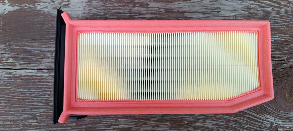

Перешёл к Варианту 2 — решил приобрести воздушный фильтр проверенного производителя.
2 раза заказывал воздушный фильтр FRAM CA11654 у различных продавцов и 2 раза поступала контрафактная продукция (гофры были вдавлены в рамку воздушного фильтра, маркировка на воздушных фильтрах была нанесена не на установленном месте и не установленным шрифтом, на одной из гофр была закрашена черной краской информация о другом производителе). От всей этой "продукции" отказался.
Решил больше не экспериментировать и заказал воздушный фильтр из категории "дешево и сердито" и с низкой вероятностью контрафакта: FILTRON. Артикул: AP 133/5. Стоимость в Автодок: 546,00 российских рублей.

2023 год:
В целях прохождения ТО-4 — решил заранее приобрести воздушный фильтр.
Снова заказал воздушный фильтр FILTRON AP 133/5. Стоимость в EMEX: 538,00 российских рублей.
Качество фильтра, как всегда, на высоте.
2024 год:
В целях прохождения ТО-5 — решил заранее приобрести воздушный фильтр.
Снова заказал воздушный фильтр FILTRON AP 133/5. Стоимость в Автодок: 887,00 российских рублей.
Продукция FILTRON подорожала.
2025 год:
В целях прохождения ТО-6 — решил заранее приобрести воздушный фильтр.
Сначала заказал воздушный фильтр Kolbenschmidt 50014722 — надеялся, что продукцию этого производителя не подделывают. Пришел китайский гаражный контрафакт. Отказался.
Снова заказал воздушный фильтр FILTRON AP 133/5. Стоимость в EMEX: 591,00 российский рубль.
