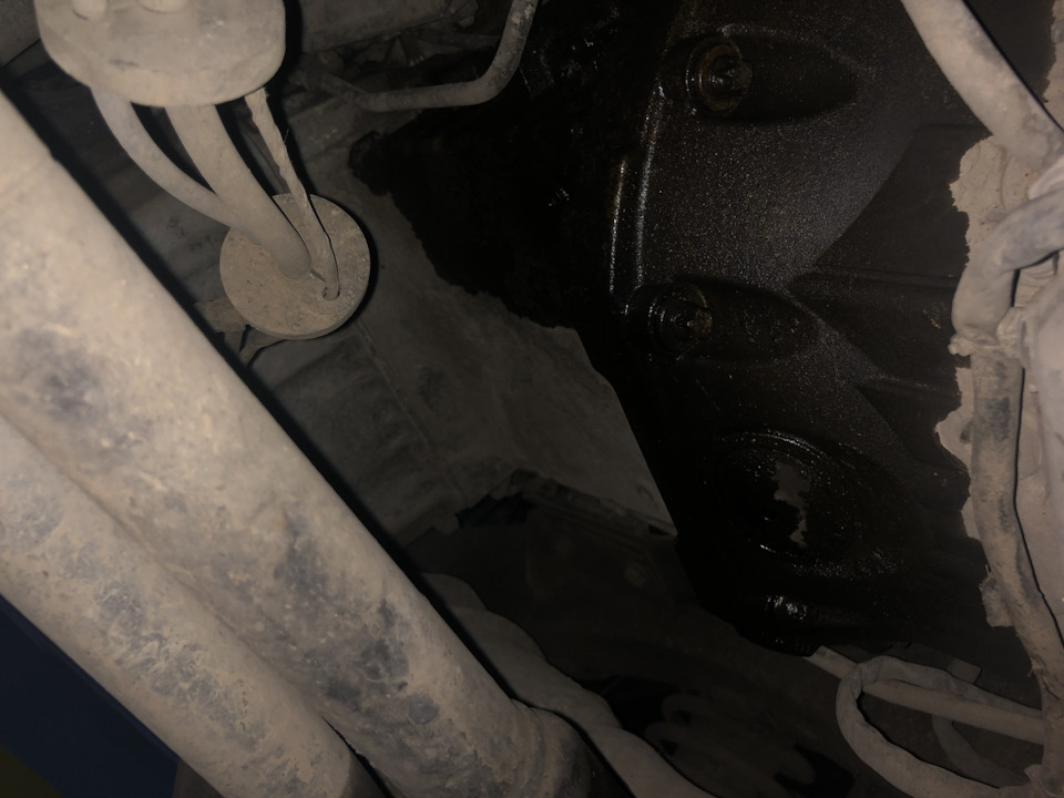

Увидел капли масла под машиной, заглянул- а там Картер мокрый.
Первая мысль- ТО было 1000км назад, может пробку сливную/фильтр масляный недозакрутили.
Поехал в сервис, там 2 гипотезы:
1. Сальник коленвала
2. Прокладки теплообменника, который в развале блока
Разобрали чуток, чтоб глянуть и исключить теплообменник. Не исключили, оно и есть.
Почитал, погуглил- на моем моторе такое у многих бывает, вот и меня настигло).

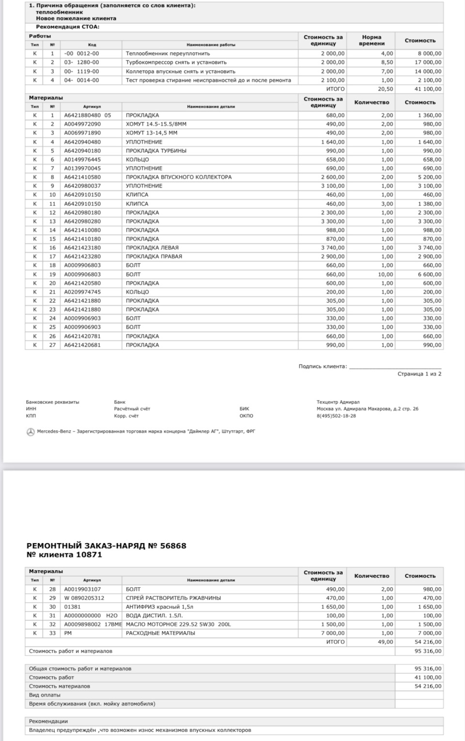

Теперь по ремонту:
1. Гелеотека озвучила 55-60тр, по телефону без осмотра.
2. Профильный сервис по мерсам, где обслуживаю машину 2 года уже- (Адмирал)выставили 95тр 🤬(41тр работа и 54тр запчасти. После осмотра, и когда залезли вовнутрь. Список на фото).
3. Ещё один профильный мерс-центр озвучил 45-50тр (30 работа и 15-20з/ч). Без осмотра пока.
4. Офиц дилер Мерс Автофорум сказал, что цену сказать не может, ориентир по работе очень примерный 60, а з/ч после разбора машины только, но их нет, запчастей, ждать сколько не знает, да и вообще они такими работами мало занимаются).
В пн поеду в место 3, на осмотр/решение, там рекомендации очень хорошие, и по разговору предварительному понравился подход.
Основной вопрос у меня к тем кто менял -там реально все эти прокладки надо менять на новые? То есть не только на теплообменнике, а и те, которые по пути к теплообменнику, при разборке.

Расходные материалы 7000 руб?! Ветошь? Растворитель ржавчины? Где она там интересно?! Антифриз 1.5 литра плюс воды столько же? Они его помыть хотят таким количеством? Там половина из перечисленных позиции из пальца высосали, но так как это официальный сервис Мерседес то палец заменили на что-то более…
Не, это заказ-наряд предварительный не от Дилера Мерседес, от профильного Сервиса по Мерседесам
Турбокомпрессор снять установить 8.5 часов 😄😄😄😄. Это не знаю как нужно делать?! Сразу вспоминается "Формула Любви" фильм, а за неделю справишься?! Нет ну тут без помощников не обойтись.
А если просто замена прокладок то часа 3-4. Я не представляю что там можно делать 21 час?! Это если только мастер однорукий с синдромом дауна будет ковыряться. А так неисправность конечно противная зараза, прокладки эти две стоят копейки, но чтобы поменять надо пол машины разобрать и кучу сопутствующих деталей поменять. Короче меняешь две прокладки надо купить почти вдвое больше. Но мой тебе совет, раз уж неприятности случились делай все комплексно. Если будешь рядом стоять когда снимут впускные патрубки увидишь сколько там г налипло. Мне перед тем как в ванную откисать закинули сначала в ручную подручными средствам все отложения убирали, там отверстия наверное наполовину уменьшились
