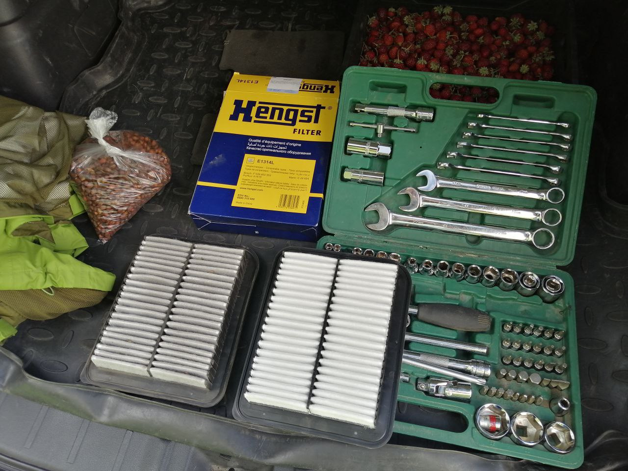

Воздушный фильтр (как не накосячить)
Я ещё с прошлых машин обратил внимание как не удобно менять воздушный фильтр на этом Ниссане (Калуга с Сырежей, будут рады упоминанию этого мемчика 😅). Не удобно тем, что он расположен далеко от края и рабочая плоскость фильтра стоит вертикально. Первые две замены корячился, а потом случайно на драйве наткнулся на запись парня, где он промазывал фильтр герметиком… ЧТО?! Я тогда сильно удивился. Отмечу, что сам фильтр тоже был у него Hengst. Герметик, серьезно? Что-то тут не так…
И так сначала о фильтре Hengst E1314L, ставлю я его второй раз и в отличие от других фильтров он имеет более толстый, что-ли, край и ребро жесткости по середине. Первый раз он у меня вовсе отказывался залазить в своё место… второй раз, т.е. сейчас, я решил снять корпус и провести расследование и тут то я удивился, что видимо первый раз я его устанавливал в корень не правильно!
Как правильно установить воздушный фильтр! Первая и важная особенность, на фильтре есть каемка, а в каемке есть паз под ответную сторону Грязной части кожуха. Именно в грязную сторону, сначала нужно положить фильтр и он ляжет аккуратно. Вторая особенность, это сам корпус, с одной стороны у него стальные защелки, с другой (нижней, где при не правильной установке может происходить подсос воздуха) имеется просто пластиковый разборный шарнир. Я думаю без должного опыта вертикально его правильно не установить (рекомендую всегда снимать). И когда даже я его снял, почему-то интуитивно сунул фильтр сначала в чистую сторону корпуса, а потом грязный одевал сверху и тут то я заметил сильный излом… сложно объяснить словами, может потом сниму видео. Но, повторюсь, сначала нужно положить фильтр именно в грязную часть корпуса и потом всё закрывается отлично без изломов каемки.
Вот такие тонкости и сложности в простой установки воздушного фильтра. И да, это единственная расходка, которую я поменял сам, совсем обленился и не стало времени. Дальше мы перемещается в сервис GT Auto (Иркутск), хорошие ребята — рекомендую местным!

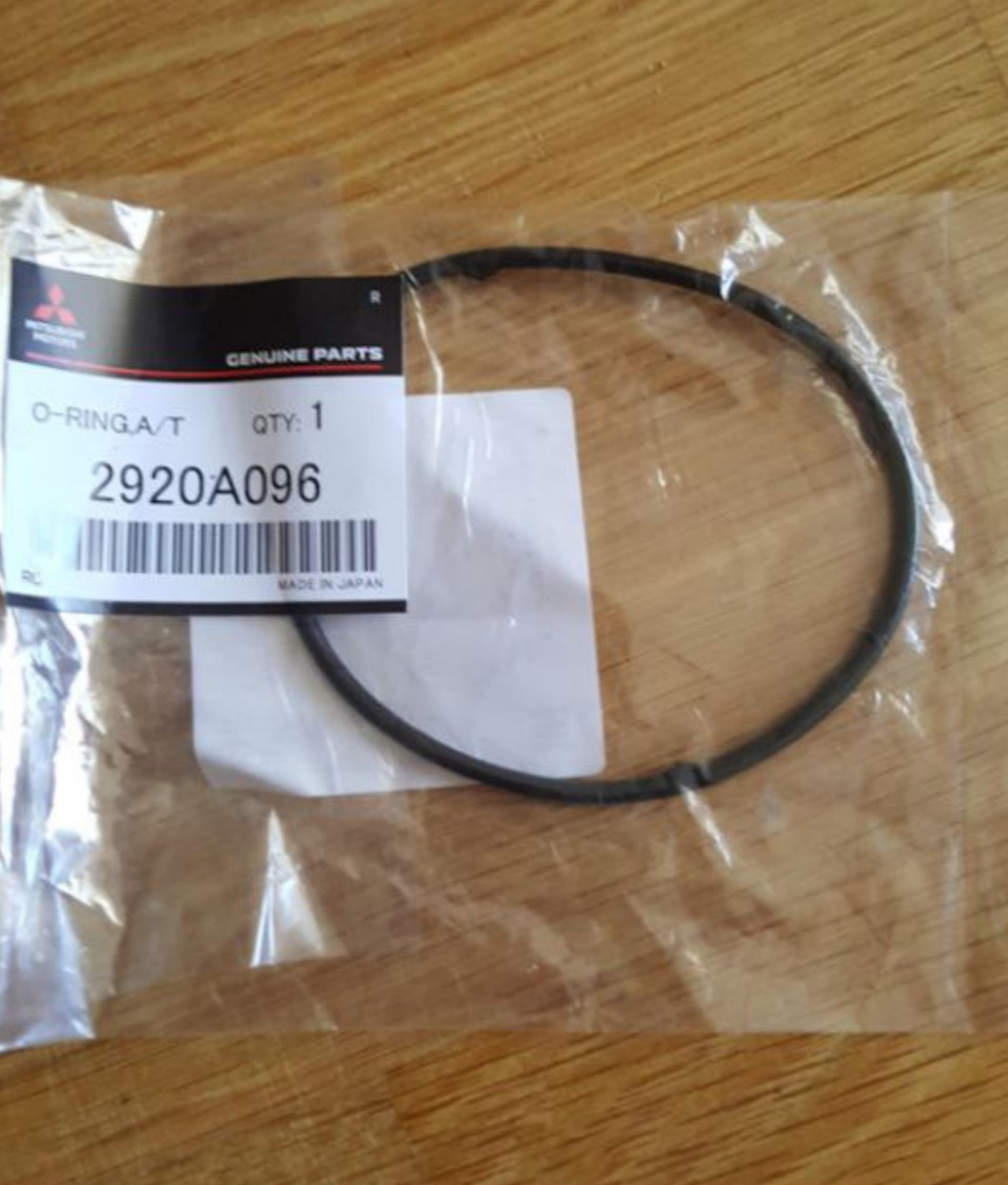

НАЧНУ С ГЛАВНОГО ПРОВАЛА! Колечко от МАЗа не подошло.
Ранее в предыдущей записи спрашивал альтернативу нашему колечку в блоке фильтра тонкой очистки АКПП. Порекомендовали попробовать Мазовское, оказалось не по размеру, но я снял текущие размеры. У меня требуется колечко 66 мм (внешний диаметр) и 3 мм тощина. Мазовское было 3,5 мм толщина и диаметр меньше внешний 63 мм. По этому МАЗ 0570633622 не подходит ни как.

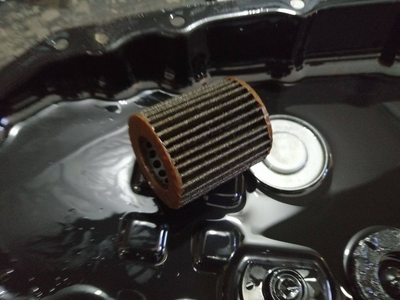

Факап с фильтром АКПП тонкой очистки
Купленный фильтр Cob-Web SF332CFS просто вывалился частями, фильтрующий элемент и нижняя и верхняя его стальная часть развалились… как так то… обидно, что купил его же. Так что буду рад советам, что брать взамен!
Масло уже как понятно в вариаторе менял со снятием поддона, почистили и поставили всё обратно, залив свежей жижи.

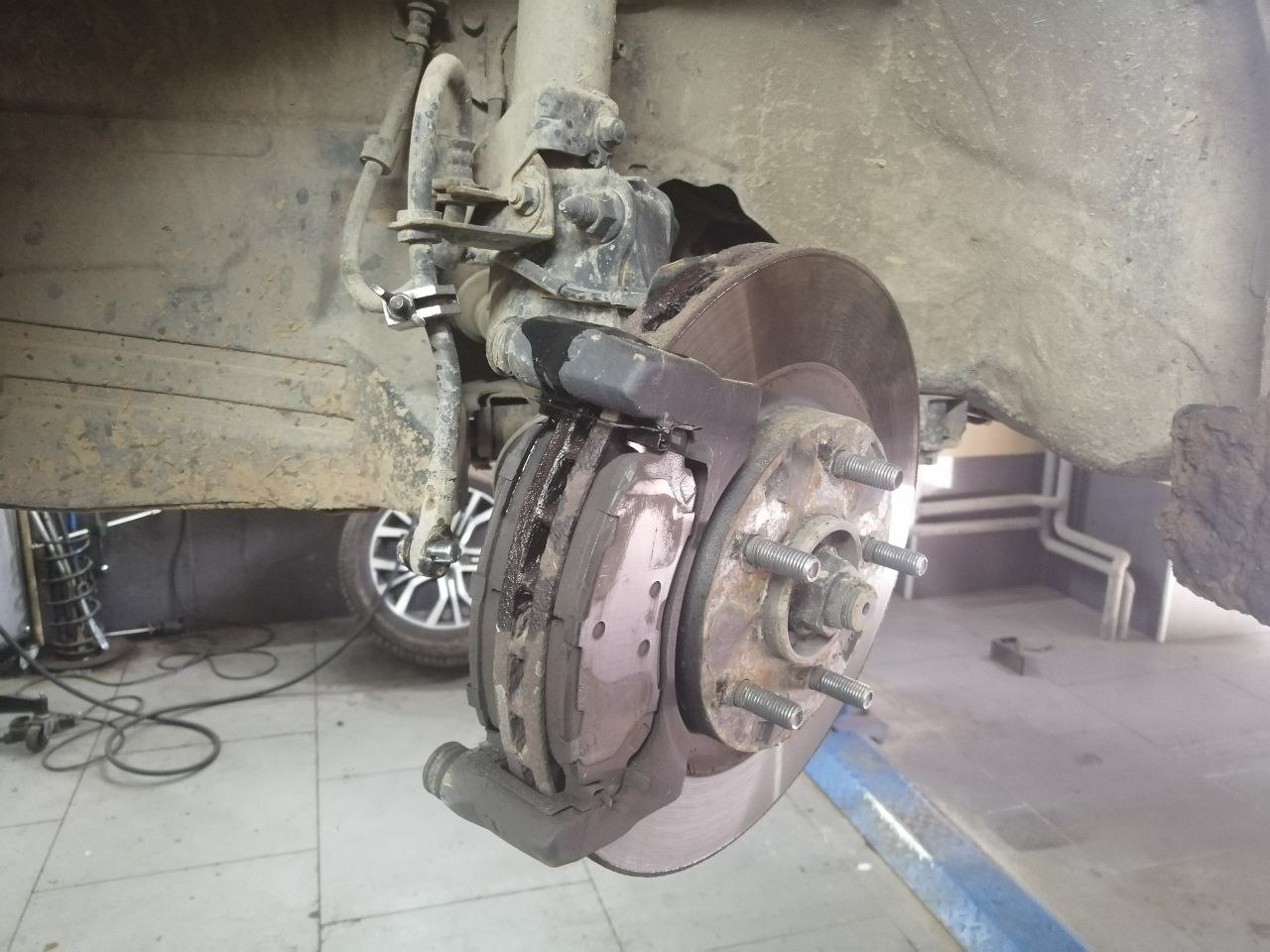

ФАКАП С ТОРМОЗАМИ…
Первый раз за всё владения автомобилями (у меня были только Тойоты!) я связываюсь с ремонтом суппорта! Ну правда, никогда не разбирал цилиндр, а тут сразу оба, пыльники оказались порванными, ну а там цепная реакция и цилиндрам пришел конец. Поставили LYNX и их же рем-комплект резинок.

Тож недавно с воздушным фильтром намучился, снял кожух но все равно не лез, уже барыги отзвонился, что это 💩 Patron не подходит, слишком толстый, но потом как то неожиданно сел

По колечку есть уверенность, что родное не растянулось и не обжалось? Надо мерить размеры нового кольца, того что с крышкой идет. По логике все должно встать — диаметр чуть меньше, т.к. растянется, толщина чуть больше, т.к. обожмется.
Увереность есть, что не растянулось… ну может на 0,5 мм растянулось. Обжаться тоже не могло, померил новое с вариатора 2012-2014 готов, толщина такая же 3 мм
Если фильтр грубой очистки вариатора не ориг., стоит обращать внимание на его сетку. Здесь писал про это www.drive2.ru/l/606364995751524248/ если интересно почитай.
Понял, нужно видимо всё брать оригинал что связано с вариатором, ибо ремонт вариатора и его капризность зашкаливает
Можно сэкономить только на фильтре тонкой очистки, если купить ниссановский 317261XF00,

Спасибо за МАЗ, удалил из закладок.
Но висит еще эта. Может тоже не наша?
Выглядит большим, думаю не наше, вероятно это шло на 2012-2014 года,
Может и так

Мне больше понравился воздушный фильтр без каркаса, именно как он сел в корпус.
Это какой?
Если не ошибаюсь Zekkert LF2154

С колечком для крышки вариатора действительно "косячок" вышел. На форуме появился аналогичный отзыв о колечке.
Ага 3 мм не хватило для счастья)
Всегда снимаю короб, что б наверняка…Ключ на 10 и уверенность в установке)))
Теперь так же буду делать) причем его снять, два болта и две клипсы…
