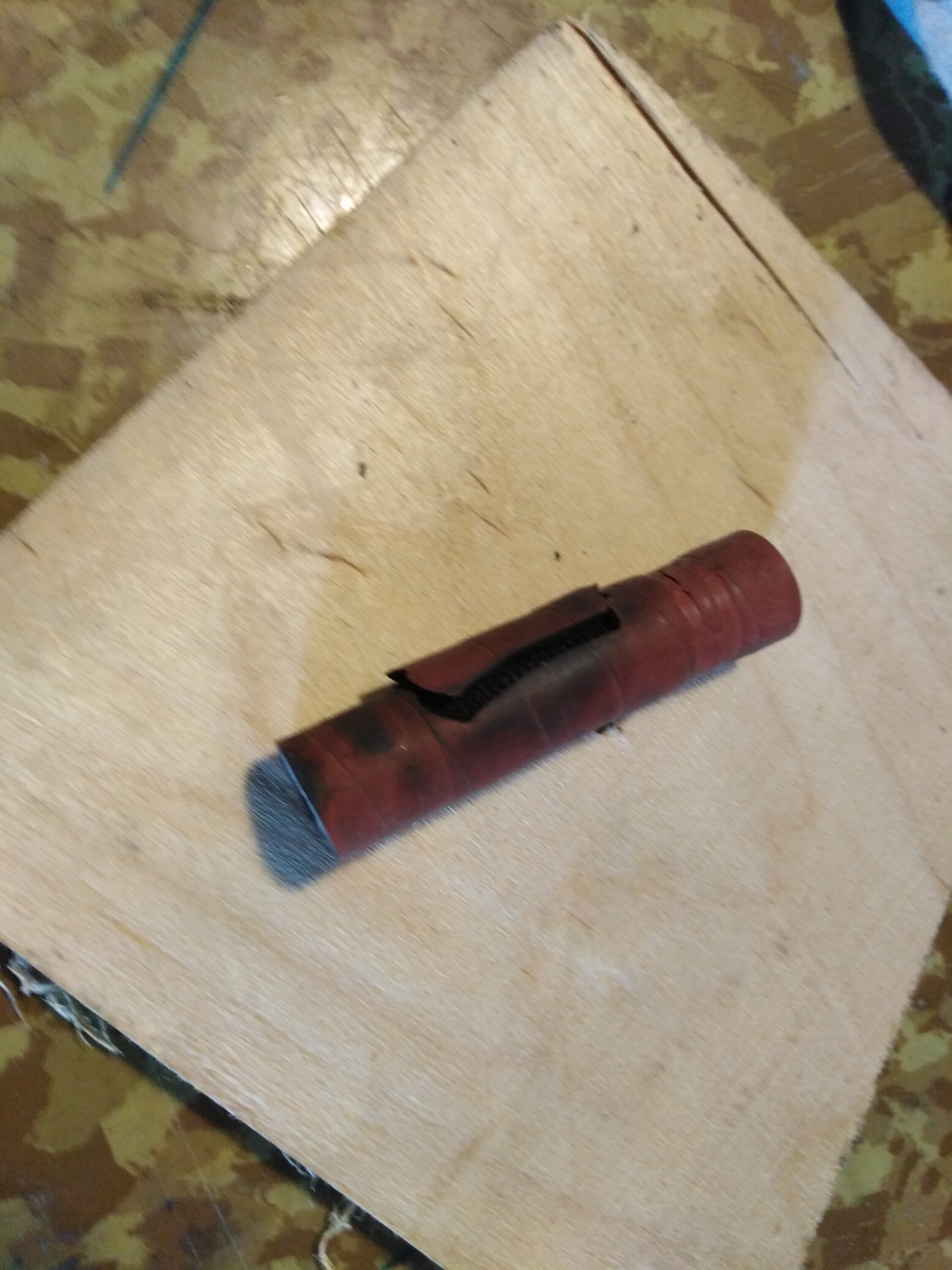

Перевёл свой танк на Cupper NSline 5w30. Сделал всё строго по инструкции, слил старое масло, залил промывочное, запустил мотор, дал поработать 20 минут на холостых оборотах, затем заглушил на 30 минут. Далее снова запуск мотора на 15 минут. Слил промывочное масло, сменил масляный фильтр, залил свежее 5w30. В обоих случаях масло было очень чёрное. Доехав до дома 10 км, масло даже не потемнело. Мотор стал заметно тише работать, вибрация тоже уменьшилась. Единственное может кто подскажет, при спокойном разгоне мотор работает тихо, если же педальку выжать в пол на оборотах около 1600-1800 в минуту появляется шипение из под капота. К дому подъехал, под капотом всё чисто, сухо, масло нигде не давит, уровень на месте. Мои идеи что это турбина сбрасывает лишнее давление. Может кто подскажет. Раньше такого не слышал.

Посмотрите патрубок давления отработанных газов. Такой красный шланг. И стоит, как крыло от Боинга. ))
Он находится за впускной трубой, левее ЕГР. Его можно нащупать. Может он прохудился.
Уже разобрался, вчера не до конца установил на место патрубок интеркулера, вот он и травил воздух на улицу при повышении оборотов. Заодно и датчик расхода воздуха ругался из-за этого
