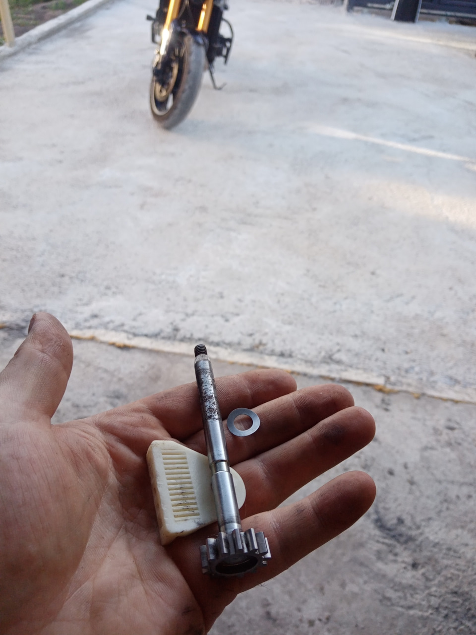

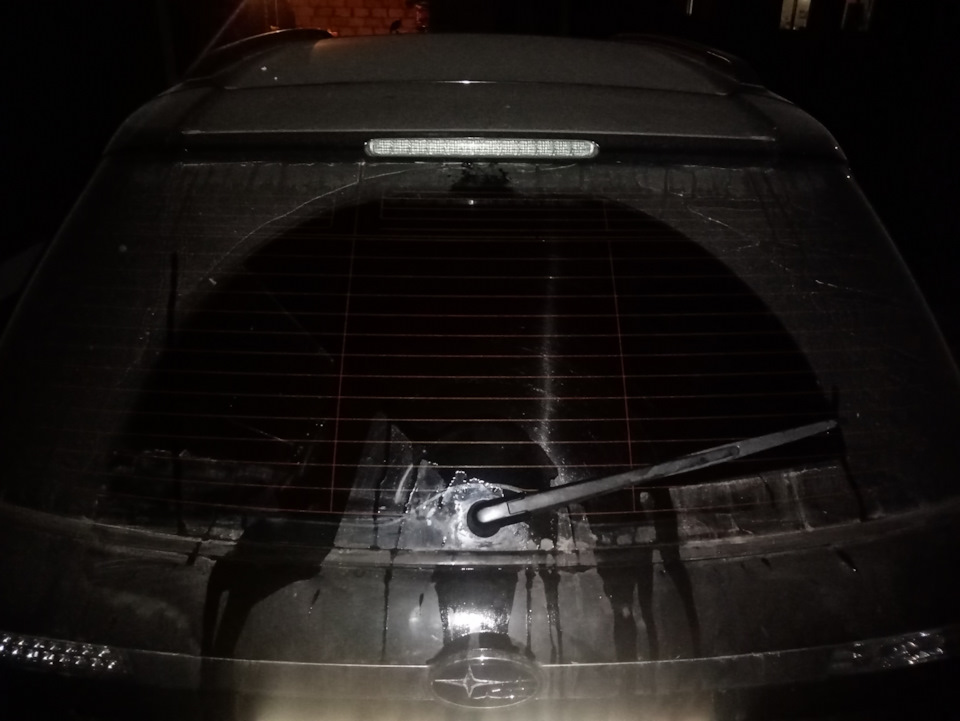

Задний дворник не работалт с момента покупки. Болячка у bp9 известная — закисает вал в корпусе. Мой легась не стал исключением.
Ровно неделю отмачивал гайку wd40. Снялась в итоге с помощью молотка.
Снял, все разобрал и зачистил вал наждачкой и естественно забыл как стояла шестерня. Об этом чуть ниже
Собрал, и дворник стал чистить стекло только на 1/3, так как шестерню поставил неверно. Пару взмахов и дворник опять встал намертво. Разобрал, залез в моторчик, а там сюрприз: коллекторная пластина оторвалась. Помучился, но починил.
Щетки в порядке.
Вот пример моего случая неправильной установки шестерни: дворник работает не в ту сторону. Мучился долго, снимал ставил раза три 😂…
Спасибо записям sunkanabis . по его фотке понял как ставить шестеренку.

Привет, гайка отличилась керосином и атф, открутилась без проблем, а вот снять дворник не могу даже съемником, уже аж накернил немного им ;) что я делаю не так? По че у ты бил конкретно?
Привет. Каждый день проливал во все щели штока wd40 в течение недели. Потом по штоку аккуратно тюкнул пару раз молотком и всё.
ок, спс, будем лить значит
Получилось?
попытался съемником дворник еще раз снять, не идет вплоть додеформации дворника, по бокам сдерает-выламывает. еще пару раз залил теперь вд40, а то могет мой керосин с атф не тот. ЗАвтра буду снимать гайки механизма изнутри и попытаюсь долбить уже по штоку на который накручу предварительно гайку.
