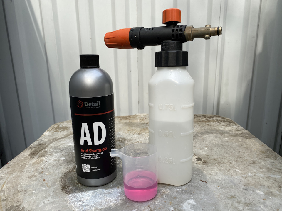

Следом идёт шампунь для второй фазы — ручной мойки
Сначала наношу на диски и низ авто и хорошенько всё промываю

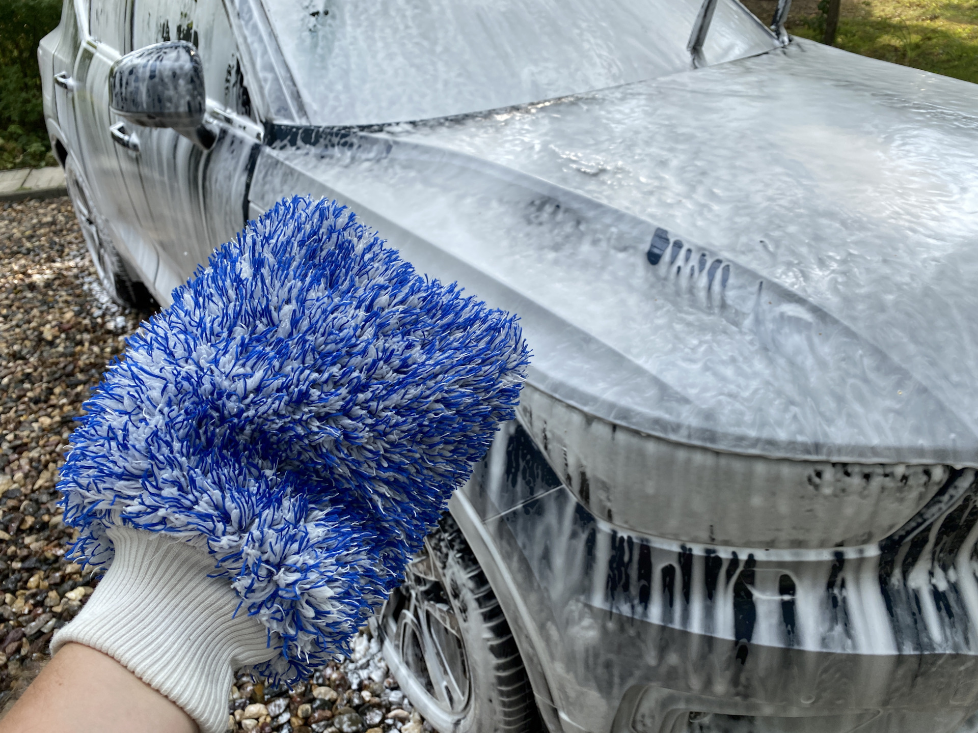

Следом идёт кузов, мою крупноячеистой губкой
Толи в честь Дня рождения, толи потому что планировал нанести кварцевое покрытие, но решил вдобавок пройтись ещё и варежкой для кузова, чтобы уж точно всё отмыть
