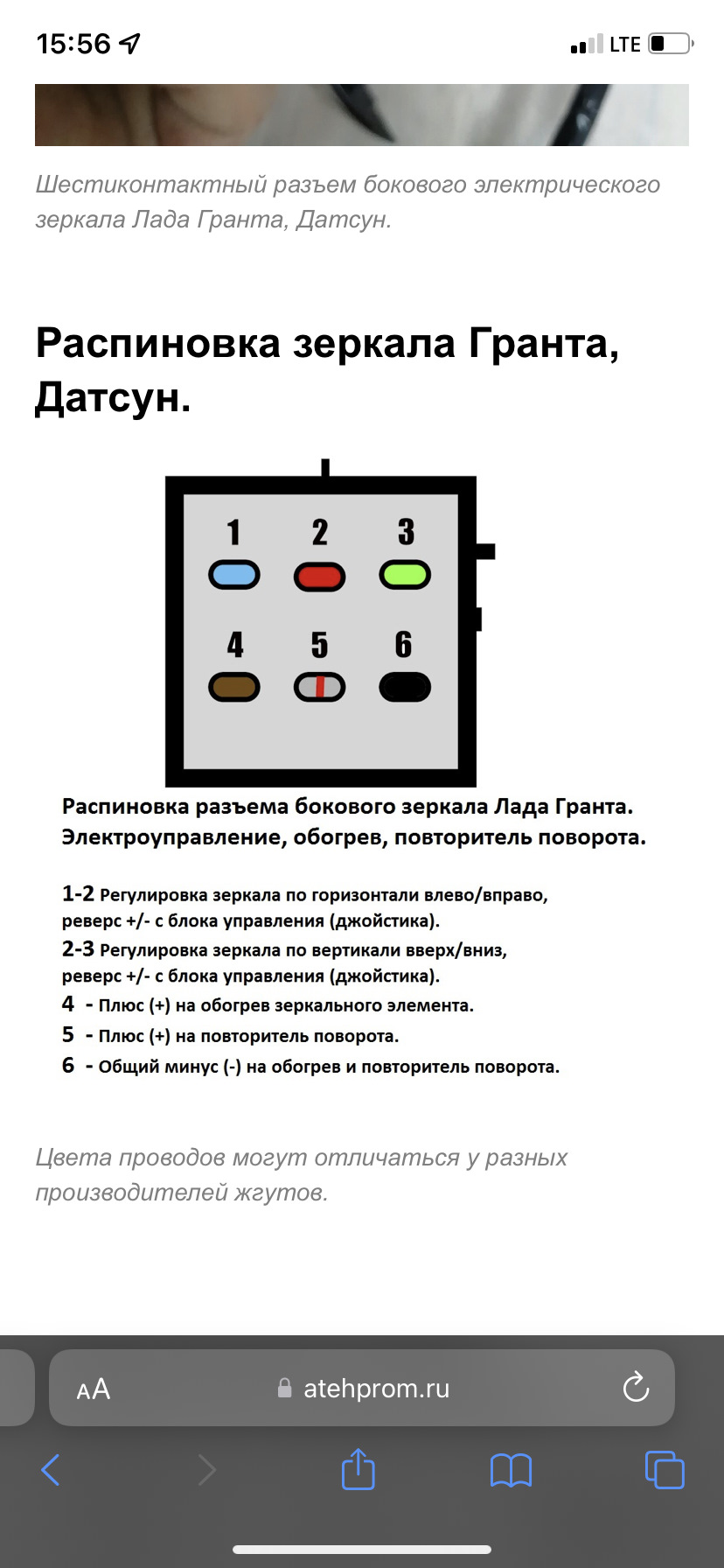

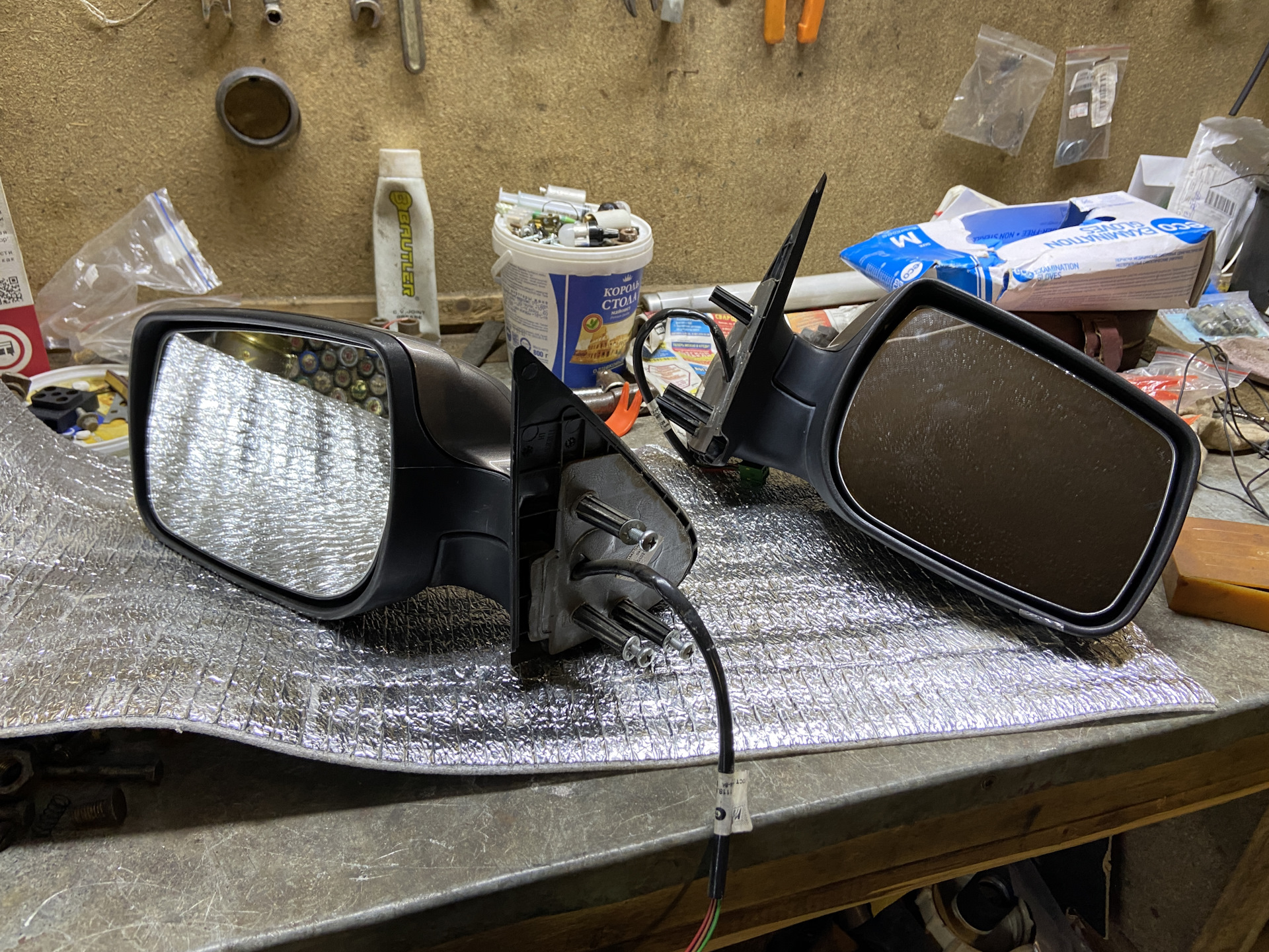

Забыл поделать фото. Вообщем поменял стандартные зеркала (1118 -калина) на зеркала гранта лифтбек или гранта фл, кому как больше нравится. Тянуть нужно было всего по одному + к каждой колодке (-общий с обогревом зеркал) сделал все по заводскому, подключился с проводки под ковролином, провода на повторители в крыльях заизолировал и оставил в крыльях. Заглушки se покрасил в цвет кузова.

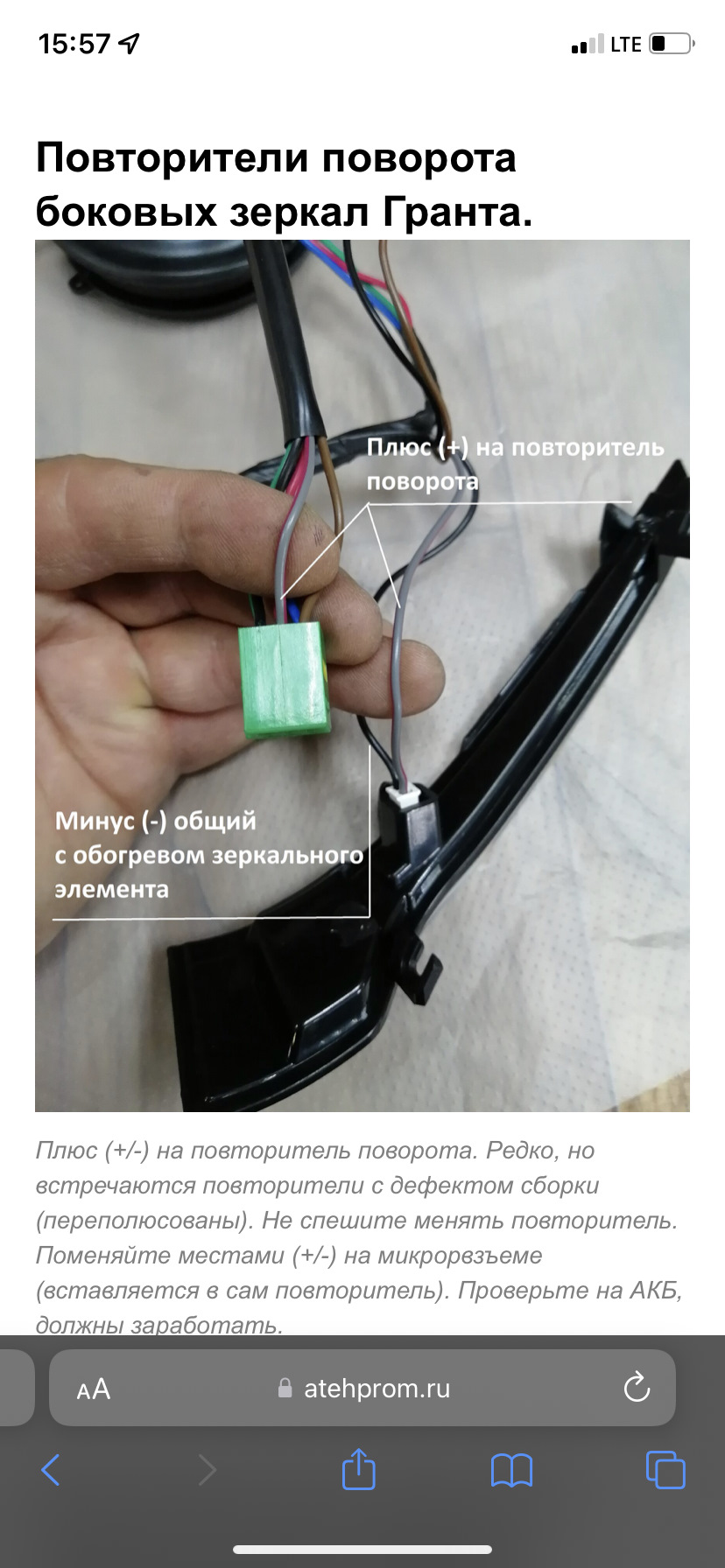

Такой момент: в наличии было зеркало левое фирмы автокомпонент ( их ставят на заводе), правое фирмы АТП. Так вот, мало ли кто надумает покупать такие — берите только автокомплект. У автокомплекта стоковые болты крепления подходят, вся проводка по цветам как в инете, повторитель чуть ярче. У АТП перепутаны пины на повторителе самом, перепутаны на регулировку зеркал, а самое главное…масса представлена проводом красного цвета 🤦♂️ красного, Карл. Не чёрным, не синим, не серым, не коричневым, а красным! Это ли не бред. Пришлось все перепиновывать.
Сама колодка чуть толще, влезает хуже, чем стандартная. Пришлось искать болты толще, чтобы прикрутить зеркало. Вообщем и целом. Кооператив — он и в Африке кооператив.

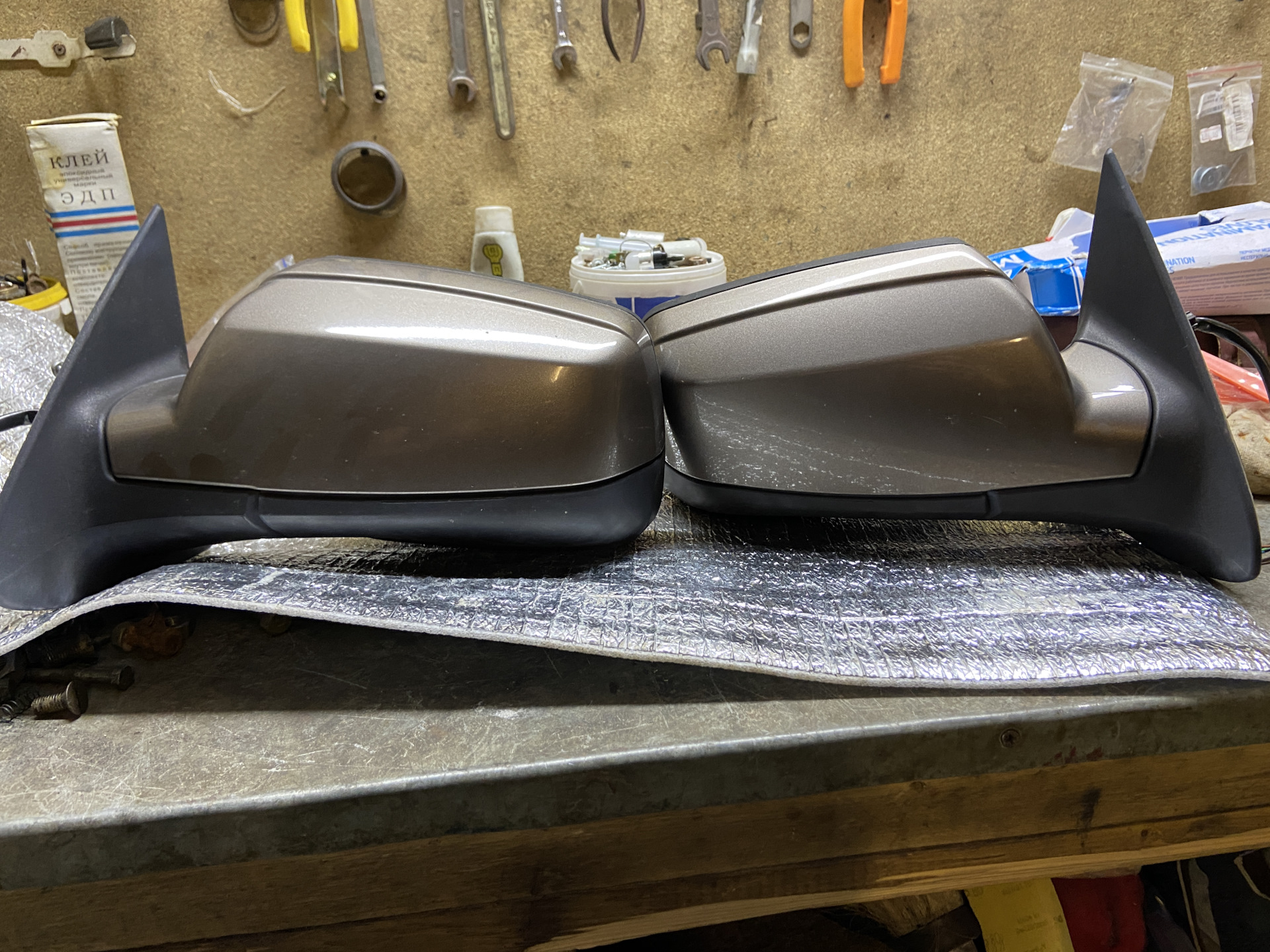

Накладки покрасил друг с пулика.
По обзорности…если честно, то калиновские зеркала топ . Но вид, и повторители зарешали)
Вообщем + к секасности 😄😋

привет есть вопрос колодка которая в двери там подходит 5 проводов при том 5 это и есть повторители
У меня машина 15 года. Там точно нет плюса на повторители. Я прозвонил провод и запитался к нему. Тянул только +, так как масса с обогревом общая, а на зеркалах калина был обогрев тоже
у меня тоже нет в колодке этого провода, ты купил клейму и вставил в родкую колодку
Да
Razboinik88
По зеркальной колодке подобрал клемму ‘папа’ и поставил
