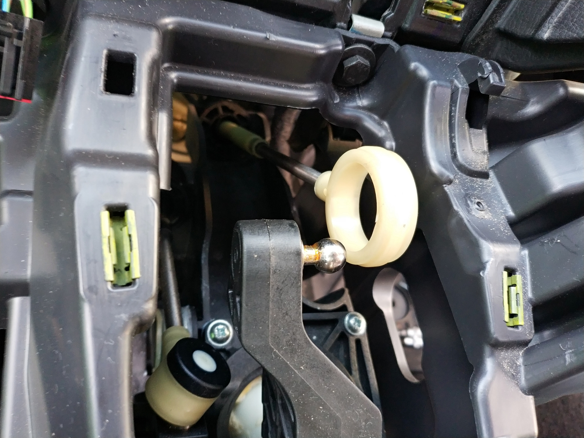

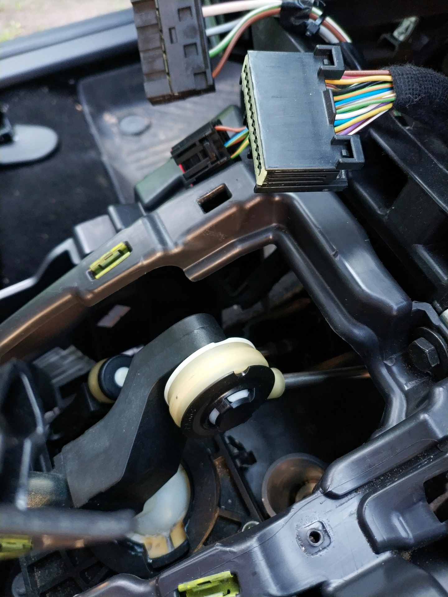

При замене крутилок блока управления печкой, был открыт доступ к тросам мкпп. Около года в подлокотнике лежал ремкомплект 1619959 специально для этих целей.
Кстати его обычная цена 90р, после февраля стало 300р, на момент этой записи ремкомплект пропал из наличия во многих магазинах!
Родной крепёж не люфтил, как это было со стороны двигателя, но свободно проворачивался в ухе троса. И еще подозрительно легко отстегнулся с металлического шарнира…
Приступил к разбору. Взял советские ножницы, поддел одну сторону и без особого усилия пластик лопнул пополам.
Со стороны двигателя, когда менял в том году, то провозился с разламыванием и снятием крепления с шарнира. А тут чет хрупкое очень.

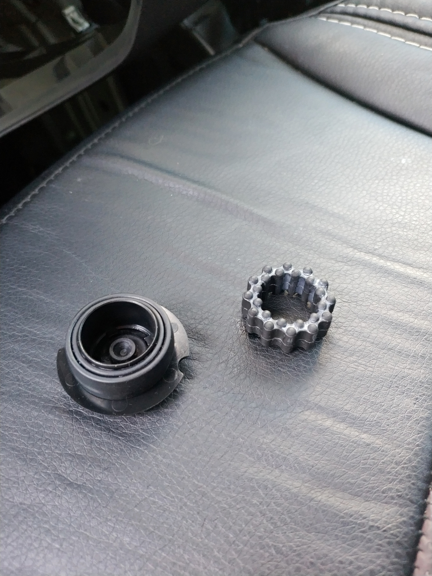

Перекинул резиновое кольцо на новый ремкомплект, стал запрессовывать в ухо тросика — не лезет😅 Вообще ни как, даже с силиконовой смазкой! Подобная история была со стороны двигателя, правда там все получилось без мучений.
(У ремкомплекта посадочное под резинку больше в диаметре, чем у крепления с завода, поэтому такая ерунда)
Достал резинки которые, сохранил после установки бушингов: www.drive2.ru/l/620799384400959147/
Имейте в виду этот момент если вздумайте менять, в противном случае придётся подрезать пупырчатую резинку!
На переключение и люфт кулисы ни как не сказалось. Цель замены обновить 10 летние крепления — вот и все, личные хотелки😁
