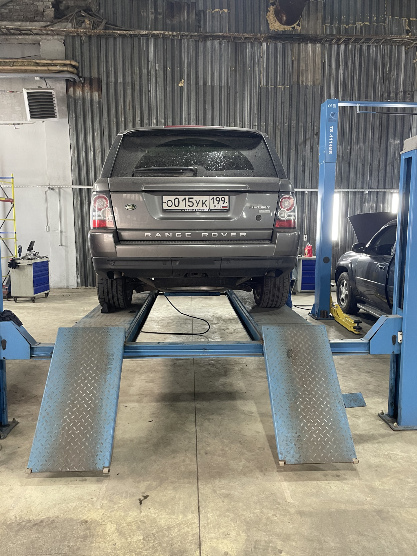

Появилась возможность проверить рулевую рейку, за одно и состояние рулевых тяг и наконечников а так же рулевого вала и карданчика.
Приехал по знакомству в сервис «Автогидравлика» в Мск, рассказал что хочу проверить рейку, что чувствую микро люфт при проезде неровностей с их отдачей в руль (хотя машина не новая, а как хотелось бы), так же еле слышный похожий на стук/звук, возле левого колеса при не запущенном моторе.
Мастера все это выслушали и приступили к проверке: запустили машину, крутили рулём, раскачивали машину и ничего не услышали. Далее машину на подъёмник, проверили всю подвеску, активные стабы, сайлентблоки и рычаги и так же без замечаний. Решили снять рулевые наконечники с тягами, снять пыльники и посмотреть на состояние штока рулевой рейки и наличие люфта. Всё разобрали и особой критики не увидели. Так же смазали карданчик рулевого вала, сам карданчик вообще редко выходит из строя даже при больших пробегах.
Вердикт был такой, есть небольшой люфт вала рейки, совсем не критичный, который характерен данному пробегу. Рейка сухая, шток рейки/гребёнка на штоке в отличном состоянии, в целом без каких либо ярко выраженных дефектов (кроме тех к которым я придираюсь). Ремонтировать сказали можно, но сейчас особого смысла в этом нет, сказали ещё покататься а там будет видно. Мастера по ремонту реек сказали что себе бы ещё не стали делать при таком состоянии рейки.

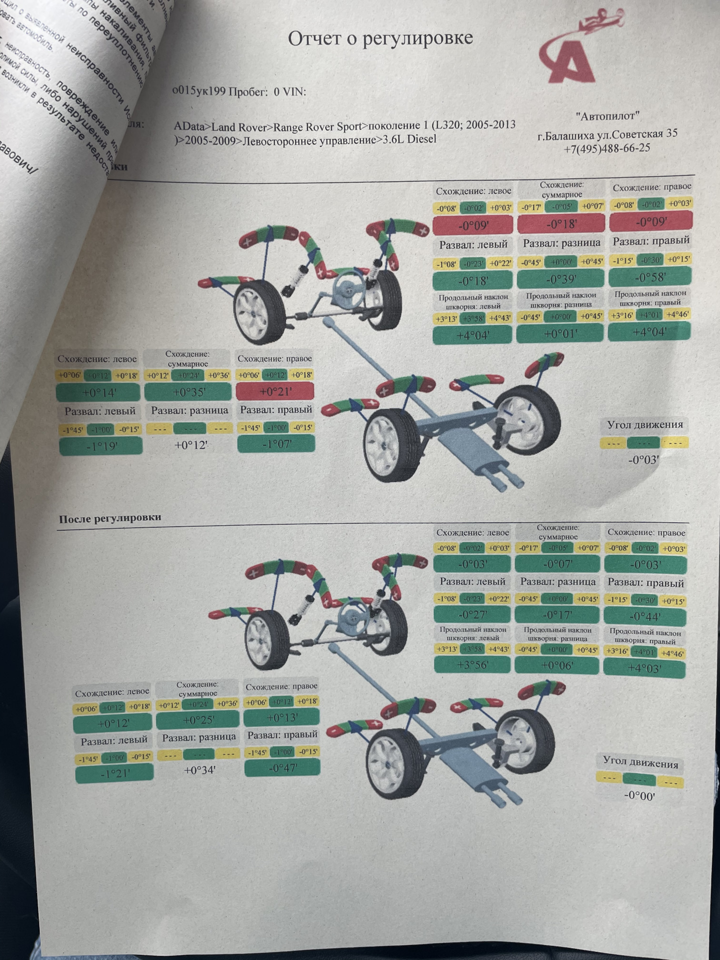

Возле дома в сервисе сделал сход/развал и поставил машину в гараж. Теперь сон должен стать более качественным и спокойным 😂🤫
