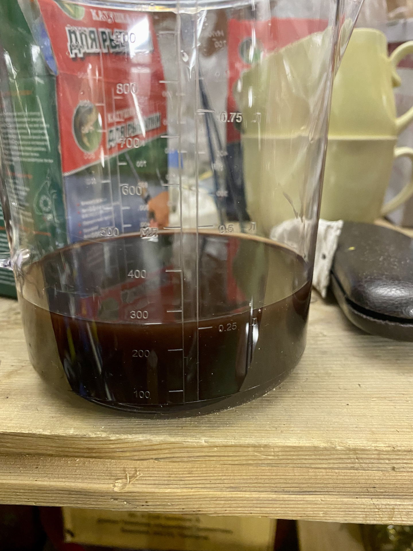

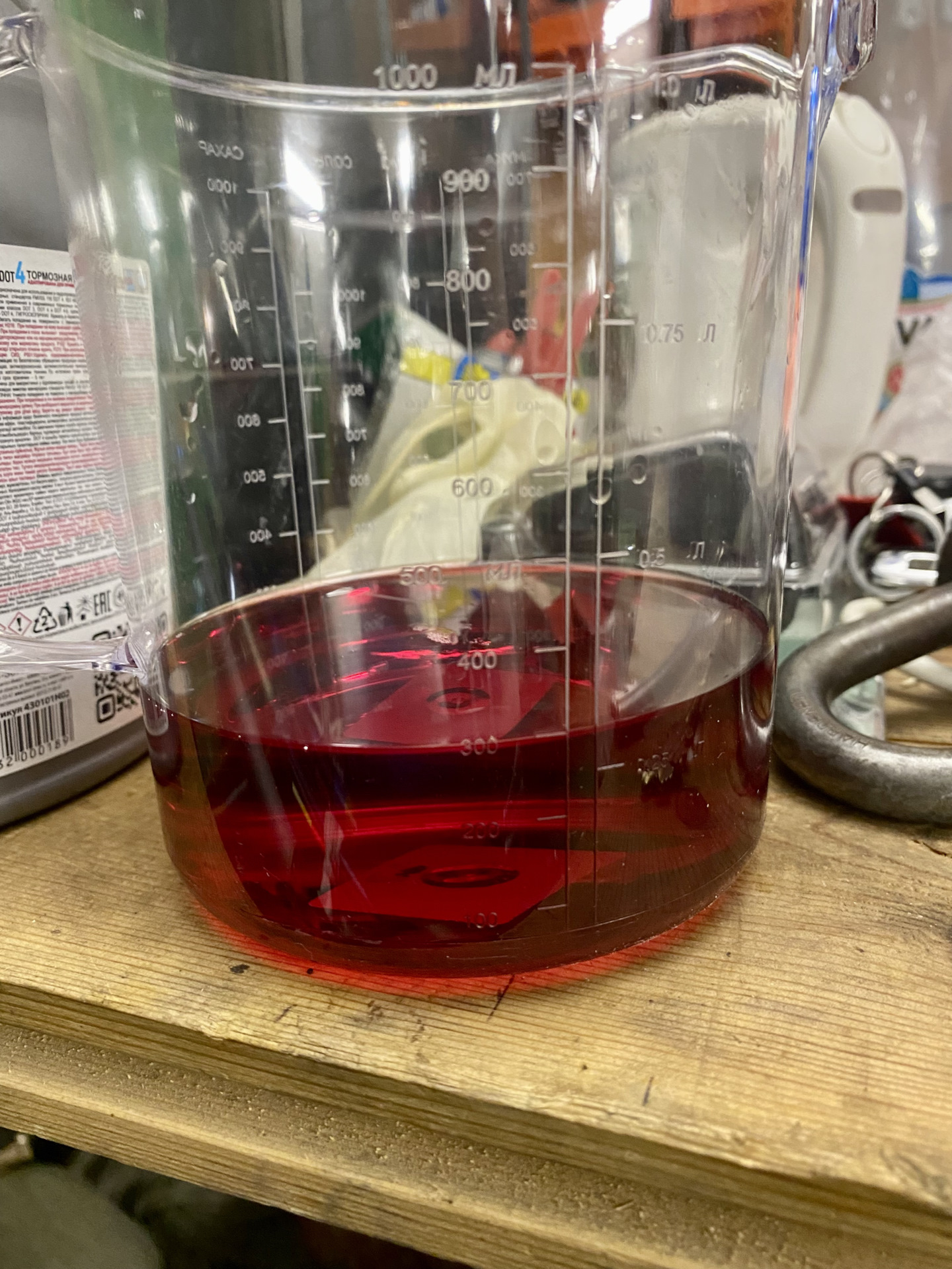

Загнал машину в гараж к отцу, слил масло с коробки ~ 4,27 литра чёрного.

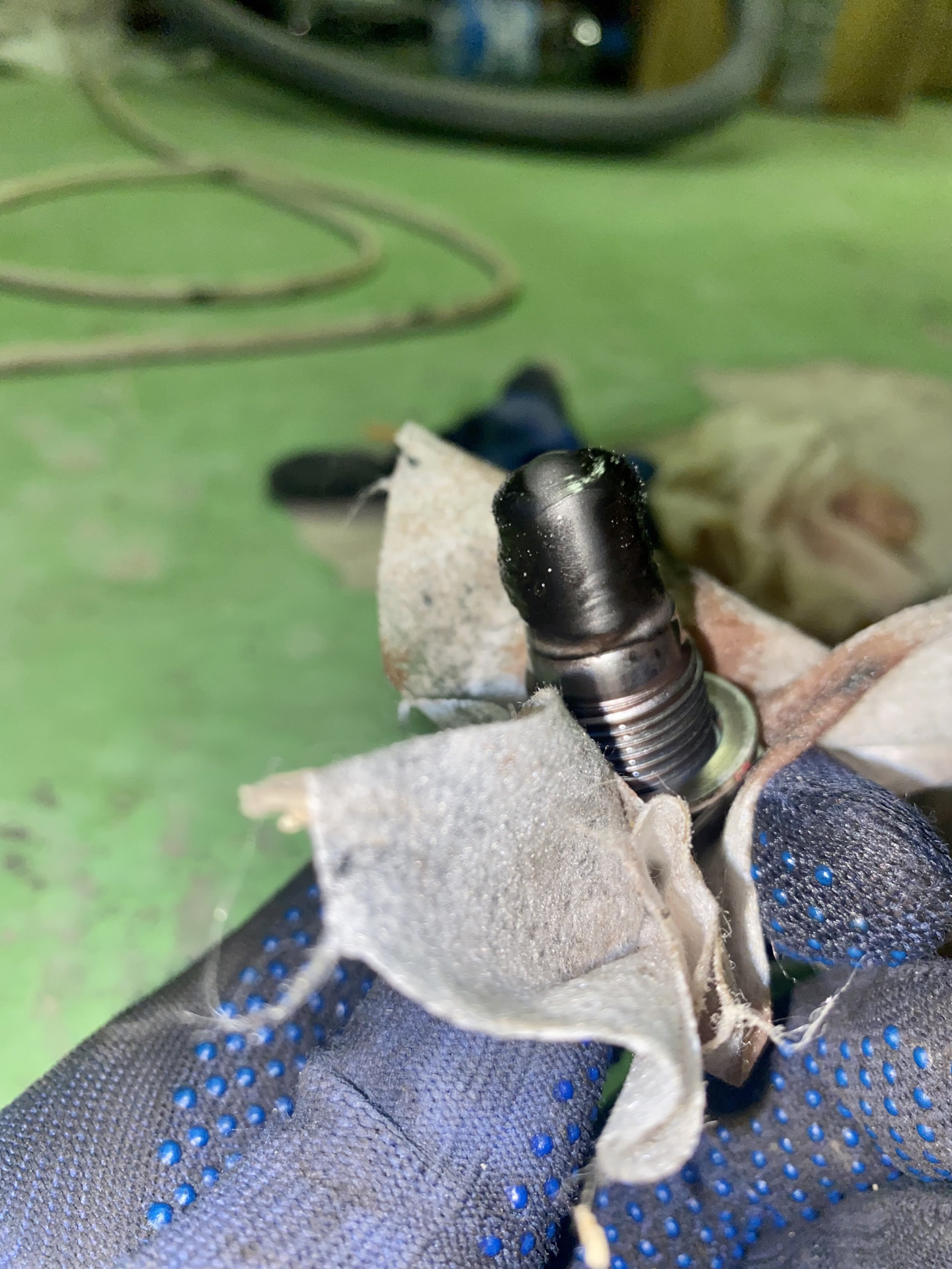

На пробке за 4 года накопился приличный ком «пластилина».

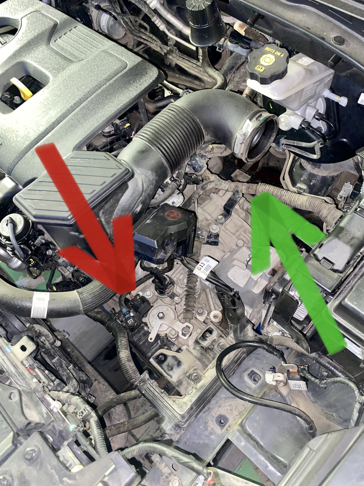

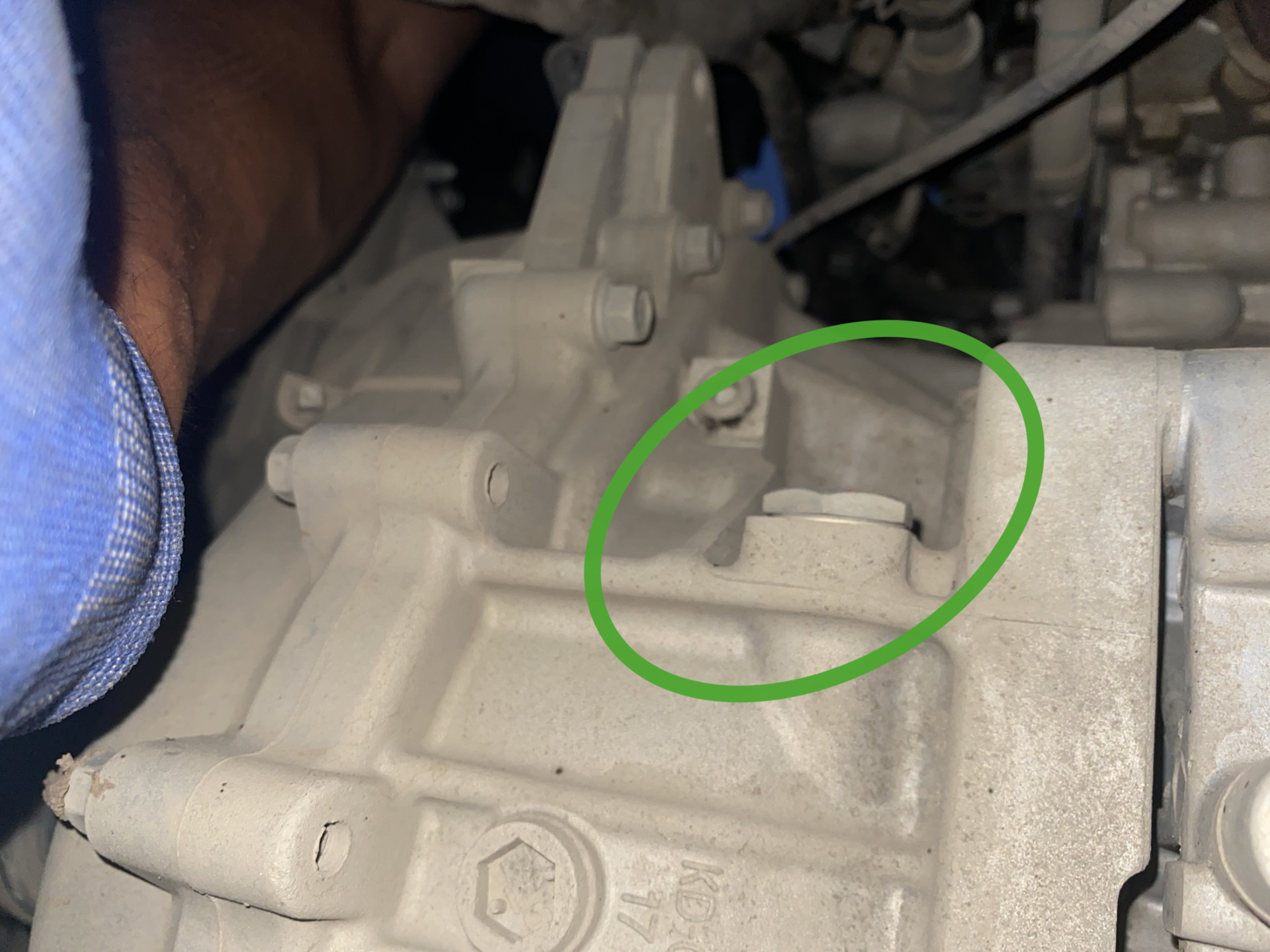

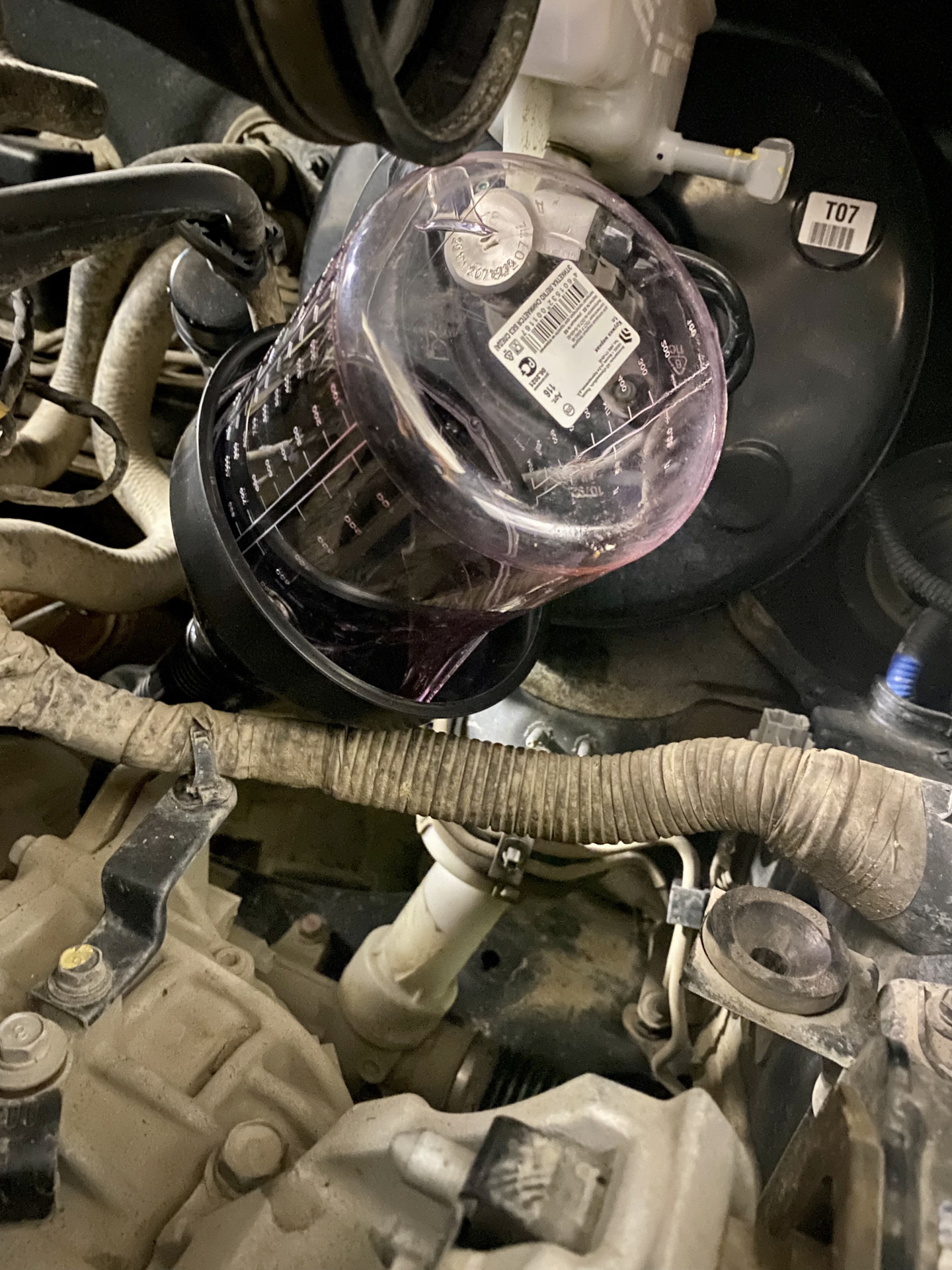

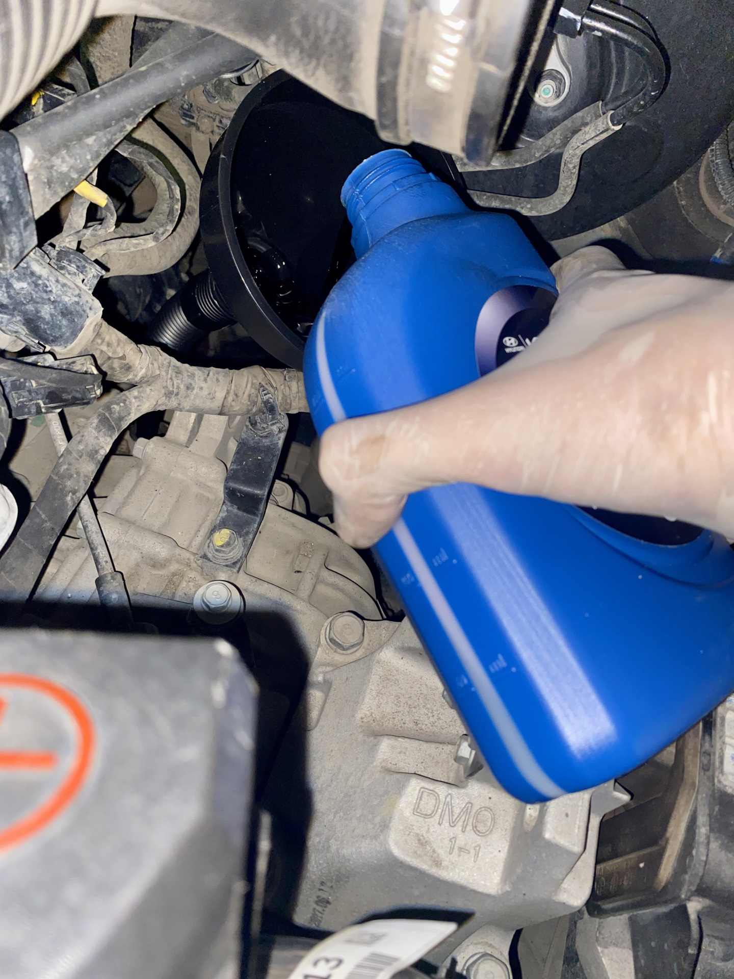

Для удобства залива скинул воздушный фильтр и аккумулятор с площадкой. Но масло решил заливать через дальнее технологическое отверстие (в районе моторного щита), да простят меня эстеты залива, манипуляций с отсоединением шланг радиатора и сапуном. А пространство после снятия навесного (фильтр и АКБ) отмыл для успокоения души 😁.
На помощь пришла лейка с длинным гибким носиком, с её помощью влил 4,3 литра свежей ATF.
Запустил двигатель, прогрел до рабочей температуры, а после «пощелкал» передачи по 5 секунд каждую по несколько раз.
Поначалу изменений в работе АКПП не заметил, но спустя десяток километров машина поехала плавно и без рывков.

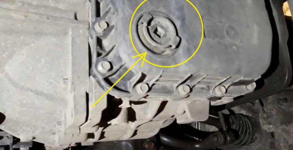

Уровень проверяли на заведенном авто?
Конечно, есть пробка через которую можно определить выставлен ли уровень
А то тупанул проверил на заглушенной-слился литр, хорошо баклажку подставил, пото налил завел и на нейтрале слилось 100 грамм
Должна литься тонкой струйкой на заведенном моторе
Да, уже разобрался, спасибо

Отсоединения шлангов, может потом повлечь их слетание.
Сапун долго и неудобно
Дану, я конечно понимаю, технология и все такое. Но в 100% из 100% обходные технологии при бытовом обслуживании удобней и безопасней. Проще, удобней и безопасней ( не волнуясь о грязи занесенной в механизм) менять через сапун, даже если для особо спешащих нужно трубочку с радиатора снять.
Вероятность попасть загрязнениям всегда есть, я предварительно все очистил
