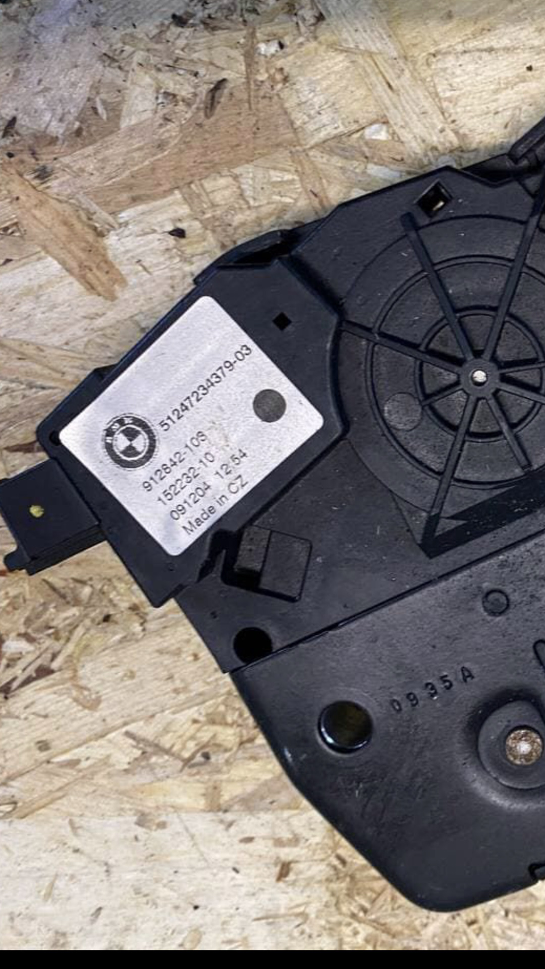

Приехал домой и не смог открыть багажник(на первом видео суть). Дернул аварийный трос, открылся багажник. Язычок замка в 2 положения легко защелкивается, но обратно не отходит при нажатии кнопки на пульте/крышке багажника. При нажатии на кнопку видно как отрабатывает дожим на нижней крышке, с ним все отлично оказалось.
В общем позвонил на разбор, где покупал кресла, приехал и забрал древний, как наш президент, замок. Внешне просто ужасный вид, язычок с приличной выработкой, часть пластика сломана, но он работает, и не щёлкает, и не делает мне голову. С самого первого дня покупки была проблема с багажником, представьте ситуацию, стою на границе с Абхазией, меня просят открыть багажник прям не выходя из машины, чистая формальность на камеру, я нажимаю кнопку 1 раз и слышу щелчки, нажимаю второй раз — щелчки и открывается на сантиметров 30-40, нажимаю третий раз и наконец желаемый результат. И таких ситуаций не сосчитать😖
Мой замок с виду в идеальном состоянии, может мотор сдох, не пойму, на язычке выработки 0, ничего не торчит, не болтается.
Процесс замены прост до безумия.
И наконец я теперь могу открыть багажник и не получить массу кривых взглядов.

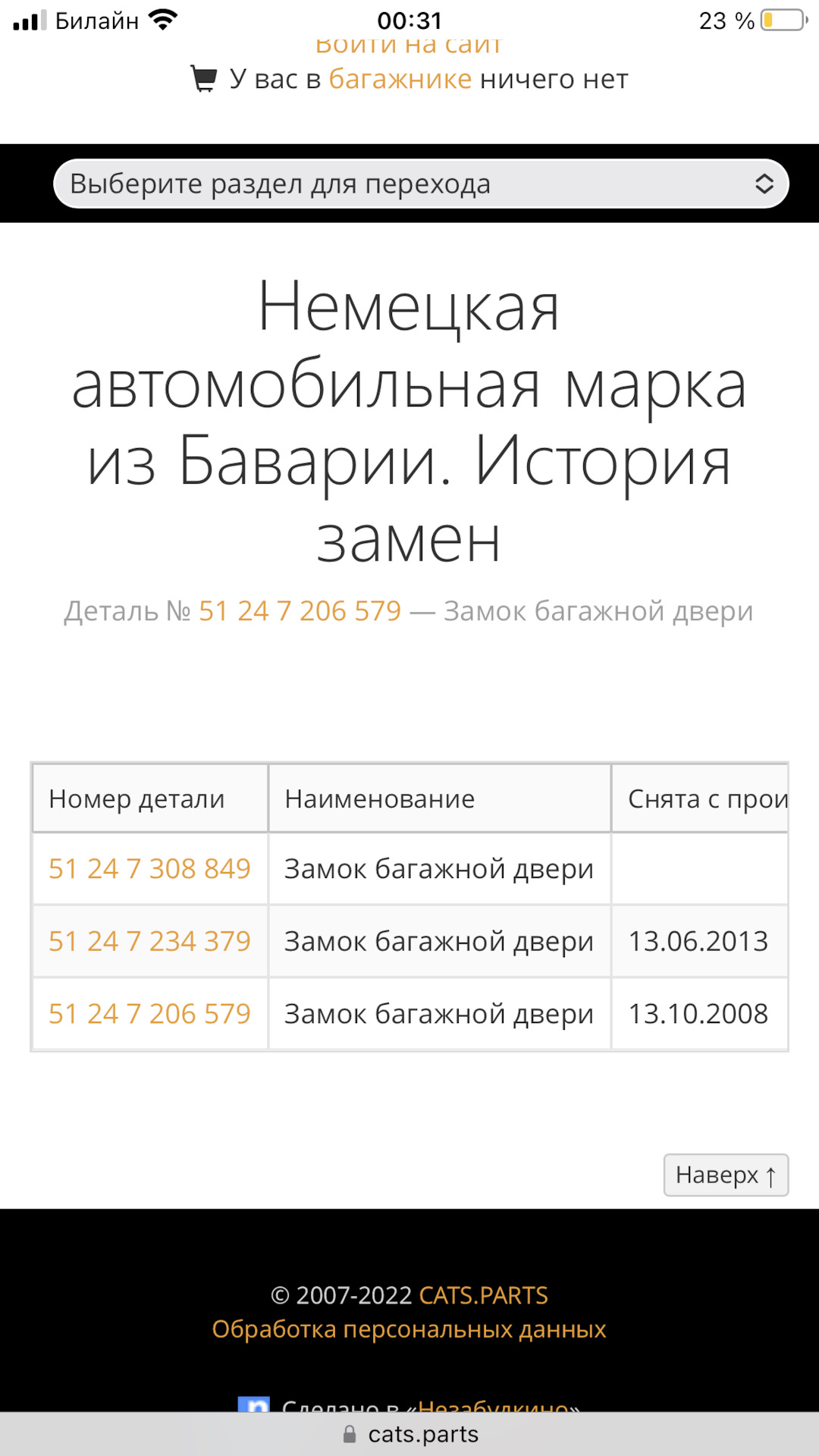

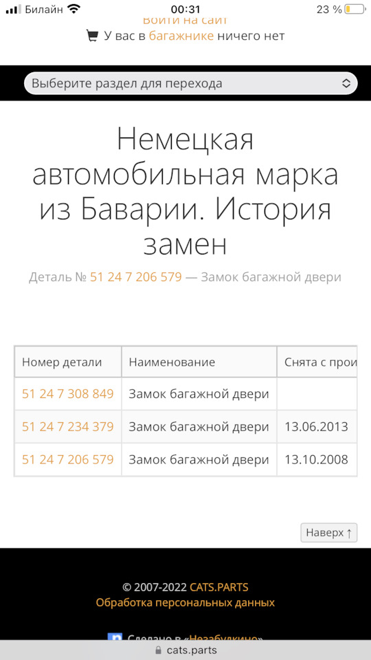

С замком такая же история была. Заменил на замок с новым кодом, разницы чувствуется сразу, закрывается мягча и бесшумней.
А что за замок с новым кодом?
Их 3 ревизии было если верить каталогу. Специально искал более свежий
Ох ты, не знал, у меня самый первый похожу, на разборе Авто 2008 Года, не вспомнишь код или где поискать? С каталогом не особо дружу
BigBenjamin
Не самый свежий, но новее.
Спасибо, если вдруг отъедет этот, то новее буду искать
