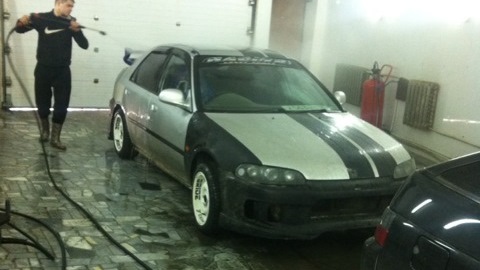

всем привет
тут возник вопрос
примерно пол месяца назад поехал на диагностику
и тут мне выдаёт комп
что в 5 и 6 цилиндр не работает )))
и сбросить эту ошибку не получается но бенз на них Якобы поступает)))
и еще куча ошибок которых ну вообще в этои машине нету и быть не может
маркировку мозга не помню((
позже смогу сказать
и так же когда привышаю скорость ну свыше 120 загорается ЧЕК заглушу опять завожу тухнет
что это может быть?
и вроде замечаю что бензо насос чтото начинает подтраивать тоесть было пару случаев не заводился(
поднимал диван стукну по баку и норм с пол пинка заводится))

Вы не к тому подключались
Диагностический разъем на твоей машине, это фишка на три контакта.
Да
И на 2 контакта есть
Фишка на 2 контакта, это для того, чтобы зажигание выставить и ошибки по чеку считать. А диагностический разъем на 3 контакта фишка. Вот к нему и надо подключаться, чтобы ошибки диагностическим компом смотреть

вот этот мозг стоит
37820-P70-900
OBD 1 мозг же, тут надо замыкать фишку и считать моргания.
Сделай сам и определи ошибку конкретно.
Через что они цеплялись к мозгу?
Вечером фото покажу через что…
Там стандартные выходы под комп диагност

Поставил дрыг с всей проводкой и вот показывае диагностика
кто проводку сращивал?
Она полностью и салонная
От Домани стоит
Старая с цивика вся до самых фар дома лежит
чудес не бывает! смотри проводку или плечи того мастера кто это делал возможно рук вы там и не найдете!
Всё возможно может чего не так собрали?
