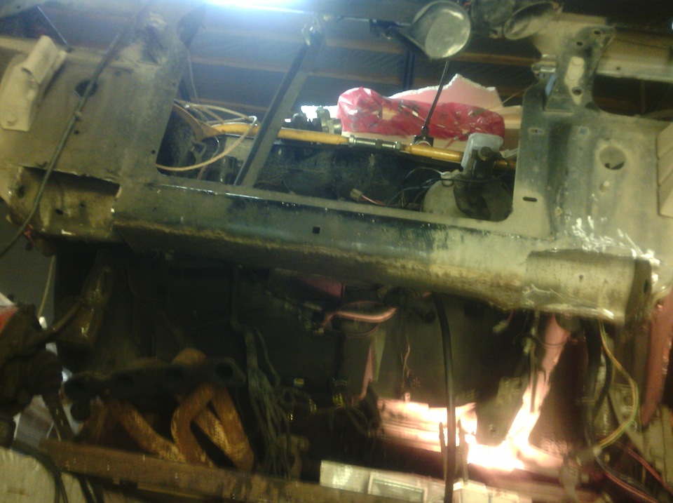

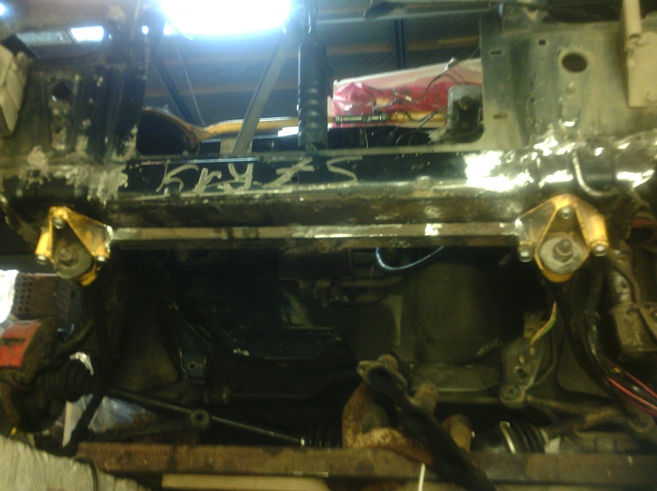

Решился на исправление давнишних косяков… Загладные гайки в пятаках под крабами повырывало еще давно… (со времен Большого Первомайского родэо) Год назад в экстренном порядке был усилен теливизор 5мм пластиной в которую заложил новые гайки…
Но их билят всеровно пвырывало… (не жалею я машину…) А во всем виноваты борьщи! когда в темноте загораеться жезла ты без прав, мысли о жалости к подвеске уходят кудато ооочень глубоко…Чтож тут поделать. Есть косяк его надо исправлять.
Приступим…

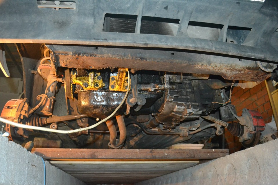

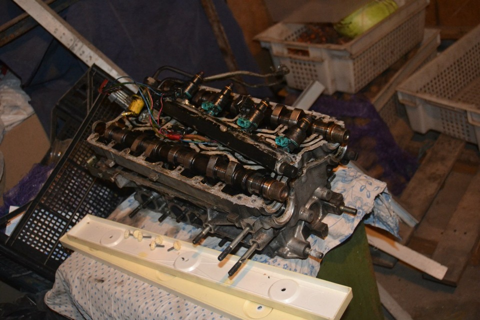

Сначало мы с моей модамо скинули мотор с коробкой
Заранее приобрел ремонтные пятаки под крабы

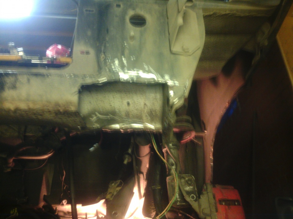

Пока я корчевал теевизор

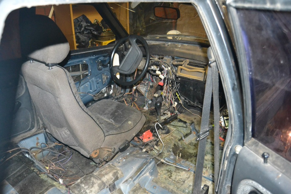

Мая мадама корчевала мне салон…
Успешно все подогнал и обварил

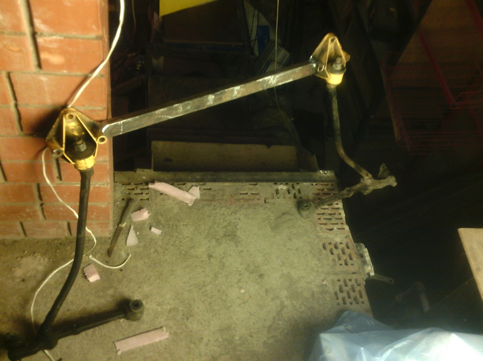

Уже давно заинствлил металичиские крабы…и так же давно хотел сделать подрамник… так сказать первы шаг

С крабами правильно поступил!
вот блин тока потом до меняч до перло что надо было их ввприть в телевизор внутрь всеровно варил))так теперь положить не получиться
