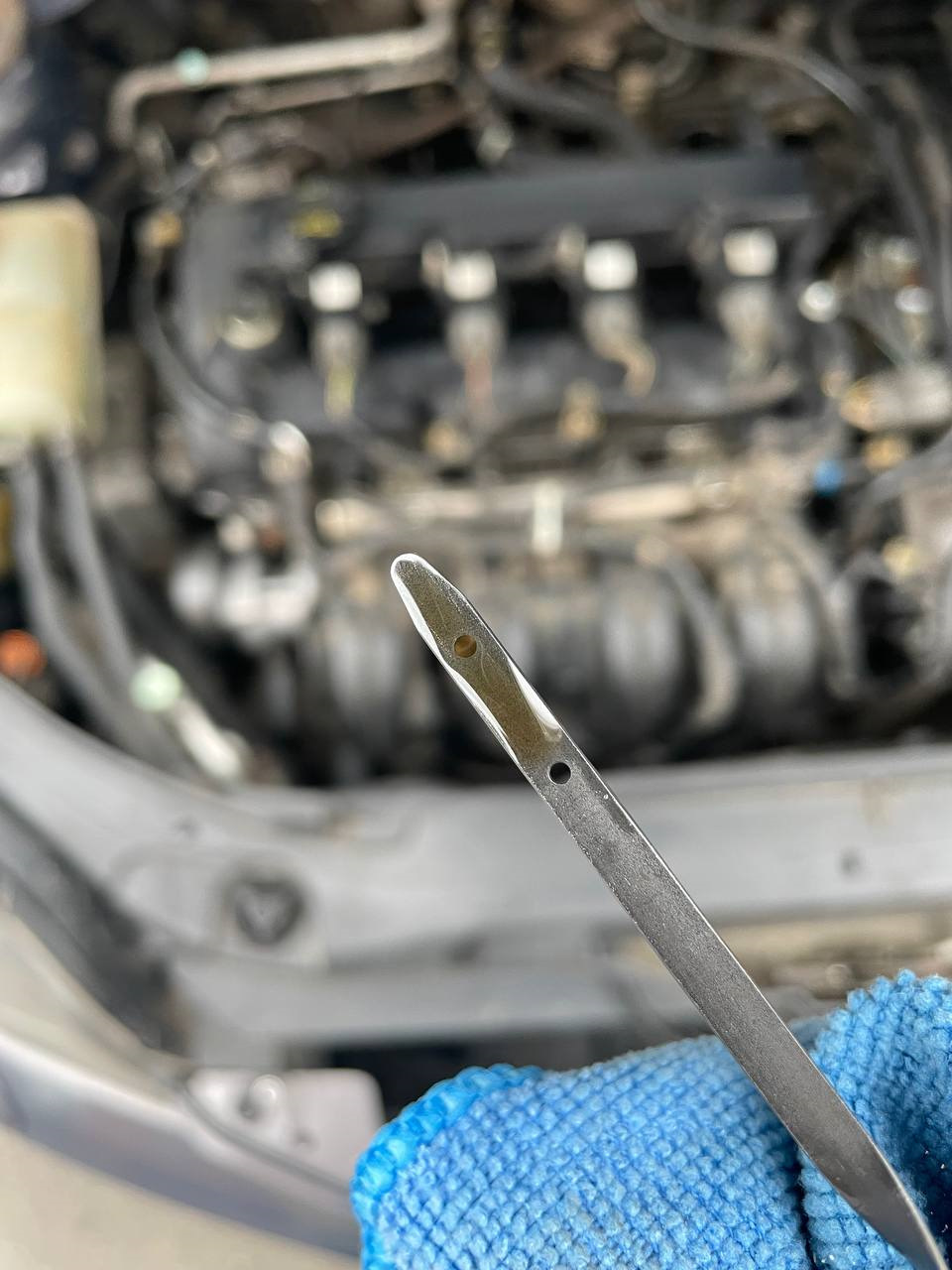

Каждый раз удивлялся, что она не дымит, вообще никак. И что банка глушителя чистая, не черная от масла, и что машина не оставляет после себя маслянных извержений из того же глушителя. Да и щуп тоже постоянно на одном уровне, что вообще для меня в новинку. Ах да, щуп тоже поменял на православный LF5G-10-450.
Раньше к старому претензий не было, так как масло было черное как квадрат Малевича, но когда масло оставалось чуть ли не прозрачным, проверять его стало куда сложнее. По сути осталось только поменять бачок омывателя, расширительный бачок и купить+поставить компрессор кондея, который, скорее всего, свистнули перед продажей, ибо его полное отсутствие я иначе объяснить не могу.
Бачок купил без омывателя фар, так как он стоит космических денег, да и омывашек самих у меня тоже почему-то нет (об этом писал тут), бачок тоже с разборочки, туда-сюда и все на месте. Правда, конечно, патрубок один раз решил скинуться в пробке, но тут уже я не углядел. Бывает ¯\_(ツ)_/¯
И вроде все хорошо, но машина по ощущениям уже не едет. И вдобавок к этому, за 3 дня до написания поста, внезапно, щуп стал суше примерно на половину. Ну, думаю, че за нахрен? Каждый день же смотрю, нормально же все было. Это два раза я решил до 5 тысяч крутануть и масло тут же вышло из чата? На следующий день ничего не изменилось. Странно. Машина не дымит, единственные следы что оставляет — конденсат, но масло куда-то пропало. В общем, на данный момент нахожусь в замешательстве, но остается наедятся на какую-то мелочь. Масло долил, буду следить и надеюсь на положительный исход…

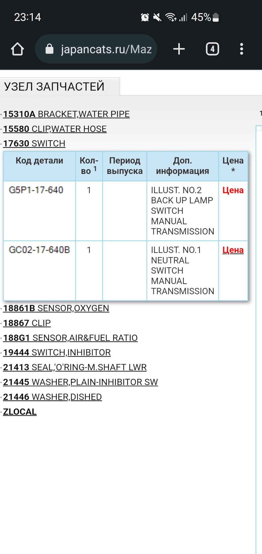

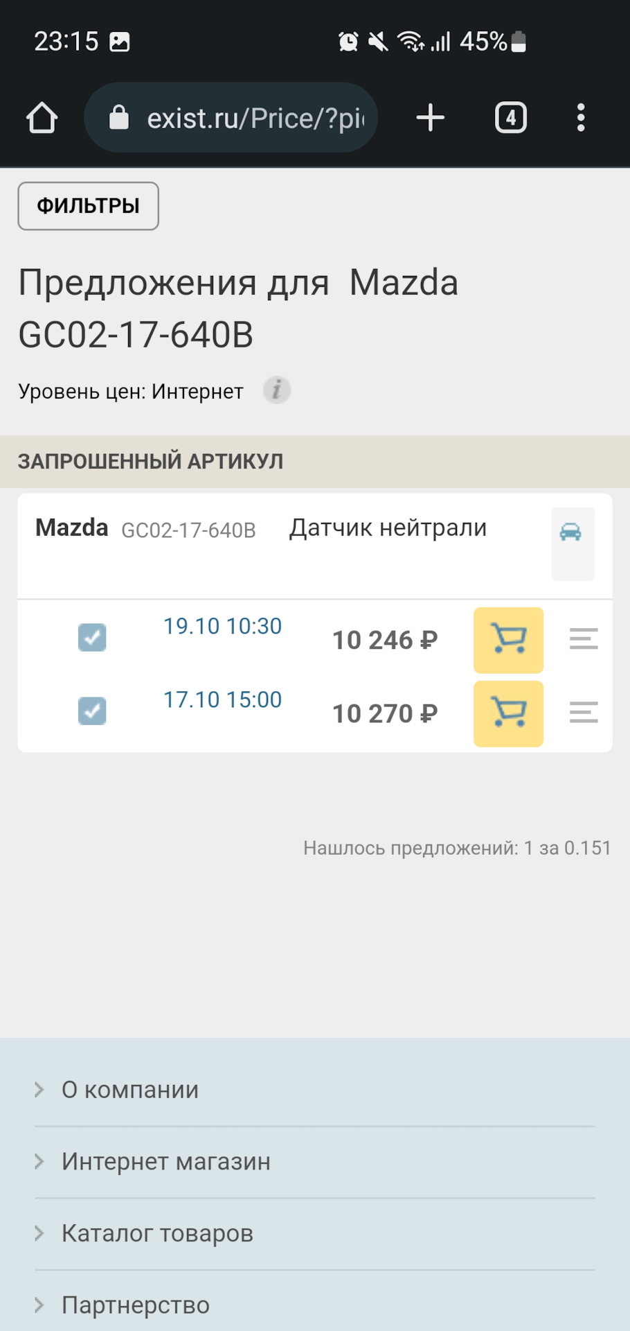

На драйве есть пара записей про эту ошибку. Из прочитанного выяснил, что если в коробке откинет копыта датчик нейтрали (или как его там зовут), то появится эта проблема. При покупке машины этой проблемы не было, появилась в какой-то момент. Знаю, что проводка датчика померла, и не уверен насчет его наличия в коробке на данный момент, но найти новый/аналог на просторах интернета у меня не получается. Закрадывается мысль, что датчик задней и есть датчик нейтрали, просто устанавливается в другое место, и если это так, то это отлично, так как у меня не получилось найти его упоминание или номер.
Надеюсь, что ответ найдется, так как проблема вроде и не значительная, а в пробках стоять на тысяче оборотов уже достало.

Mazda G5P1-17-640 датчик включения заднего хода.
Mazda GC02-17-640B

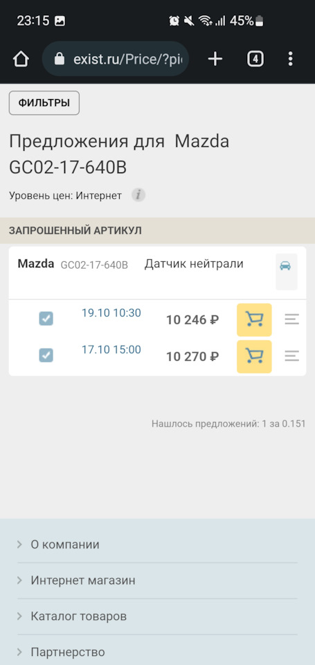

Датчик нейтрали
Есть ощущение что уже гуглил этот номер, все его зовут датчиком включения заднего хода
Спасибо, буду искать его
Пожалуйста
Не знаю как все. Но экзист называет правильно )))
В экзист не додумался вбить)
Спасибо ещё раз

Аналогов не находит. Если считаешь их одинаковыми, поменяй местами. И расскажешь нам.
Надо как минимум понять что с моим вообще, может будет возможность его к жизни вернуть, а потом уже что-то пробовать. Внешне очень похожи
MimozaNik
Апдейт спустя 9 месяцев)))
Попробовал купить датчик заднего и вставить на место датчика нейтрали. Заработало! Оказывается они одинаковые, отличаются только хвостом и, соответственно, фишкой
Инфы в инете до этого такой не видел, даже в магазине мне сказали что они разные, но это не так
