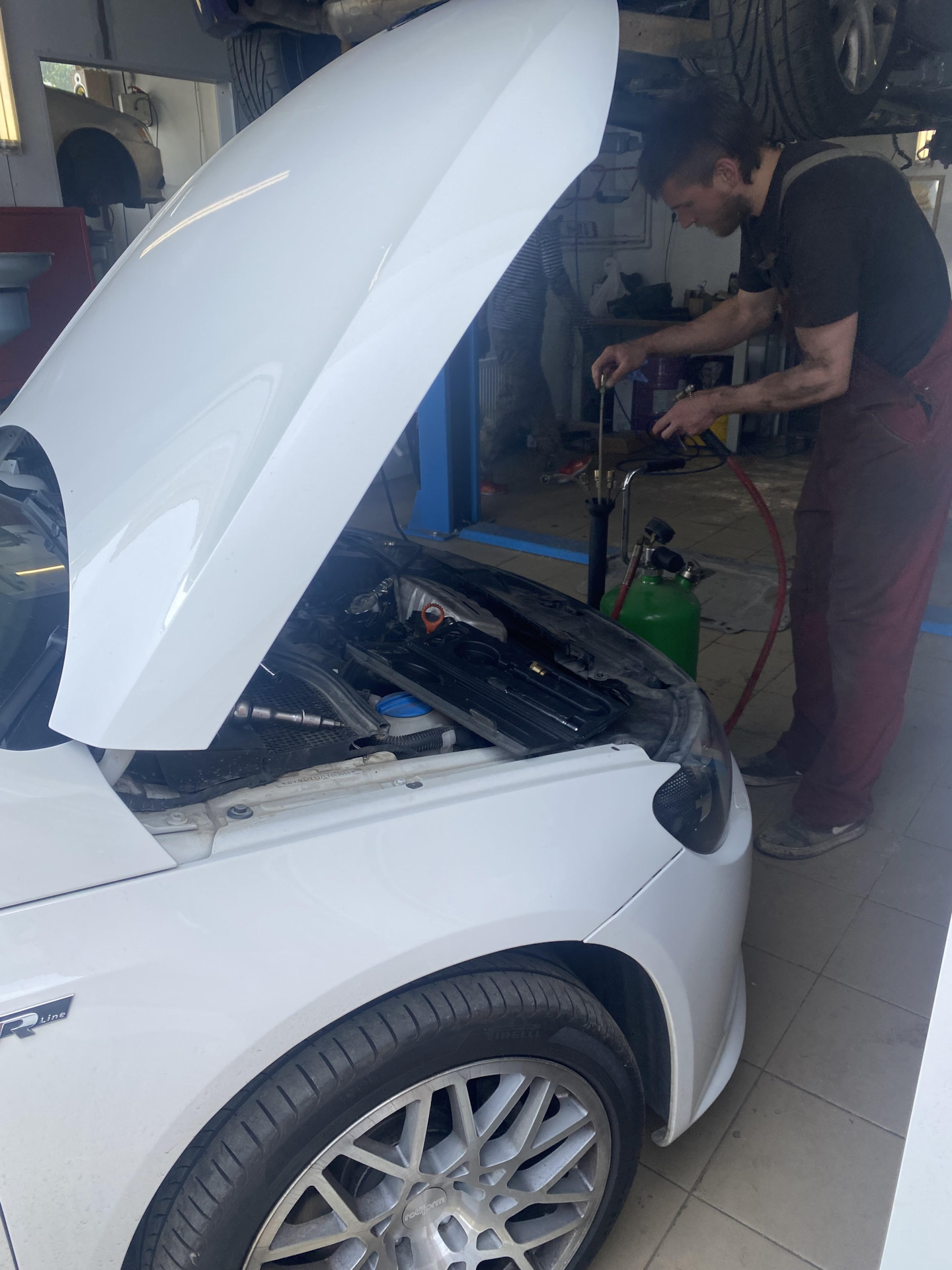

Проверяем: 1-й цилиндр – норма, 2-й – норма, 4-й – норма, 3-й – падает компрессия.
Я, честно, не копалась так глубоко в показателях компрессии, но, когда мне сказали, что компрессия набирает и потом спускает – испугалась.
Впереди путешествие в Тольятти (1 700 км в одну сторону) и если что случится с мотором – я останусь где-то в Шацке.
Потом сделали какой-то аля «лик-тест», залили всё маслом и решили озвучить приговор: мотор на стол (возможно клапана прогорели, возможно цилиндры, возможно…)

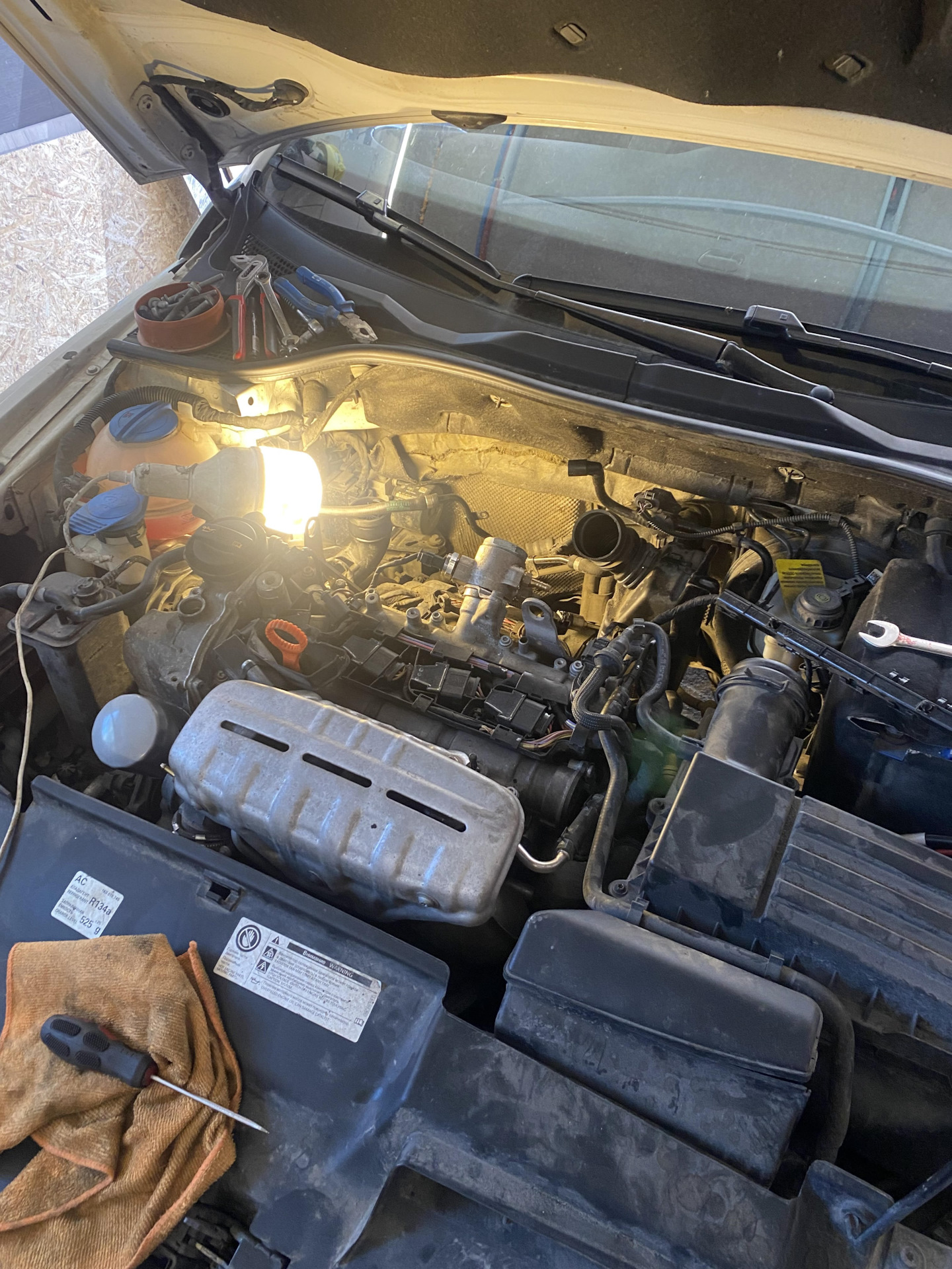

Поехала к админу клуба, он очень рукастый парень, который рассказал, что оказывается, компрессия не может падать. Она либо есть, либо её нет. Спуск компрессии – вопрос к прибору.
Замерили снова – всё ок. Залезли эндоскопом — всё ок.

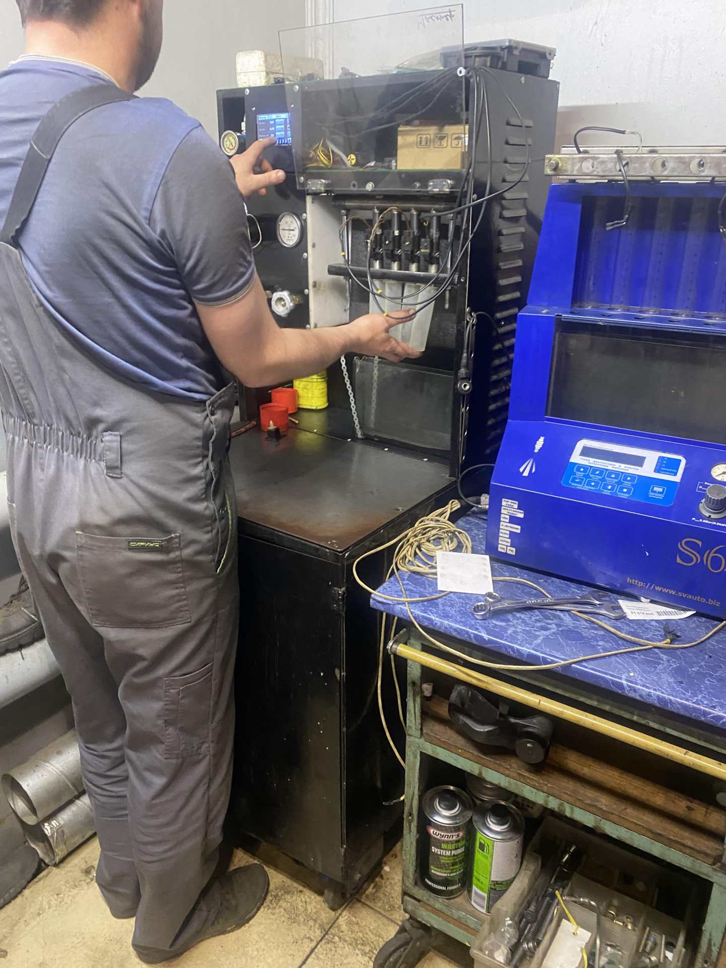

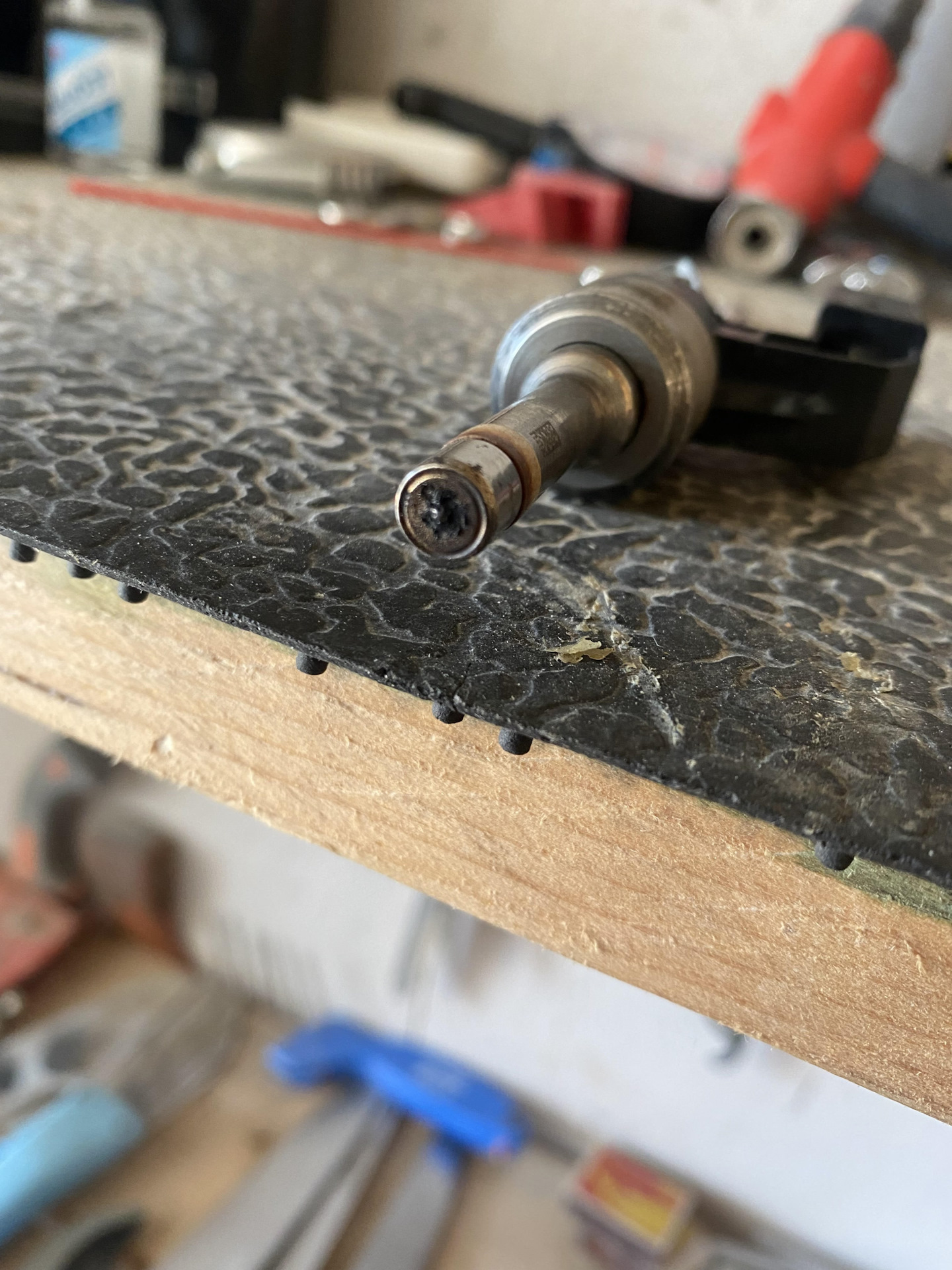

Решили снять и проверить форсунки. Отвезли к каким-то мастерам, мол только у них есть стенд, который может нормально проверить и сразу промыть.
Решили заменить одну, т.к. ссалась больше остальных. Купили 3 б\у форсунки в евроавто, проверили, из них выбрали лучшую, остальные сдали обратно.
Мастера там сказали: замени топливный фильтр и посмотри ТНВД на всякий случай (!)
Всё собрали, я уехала. Ничего особо не изменилось.

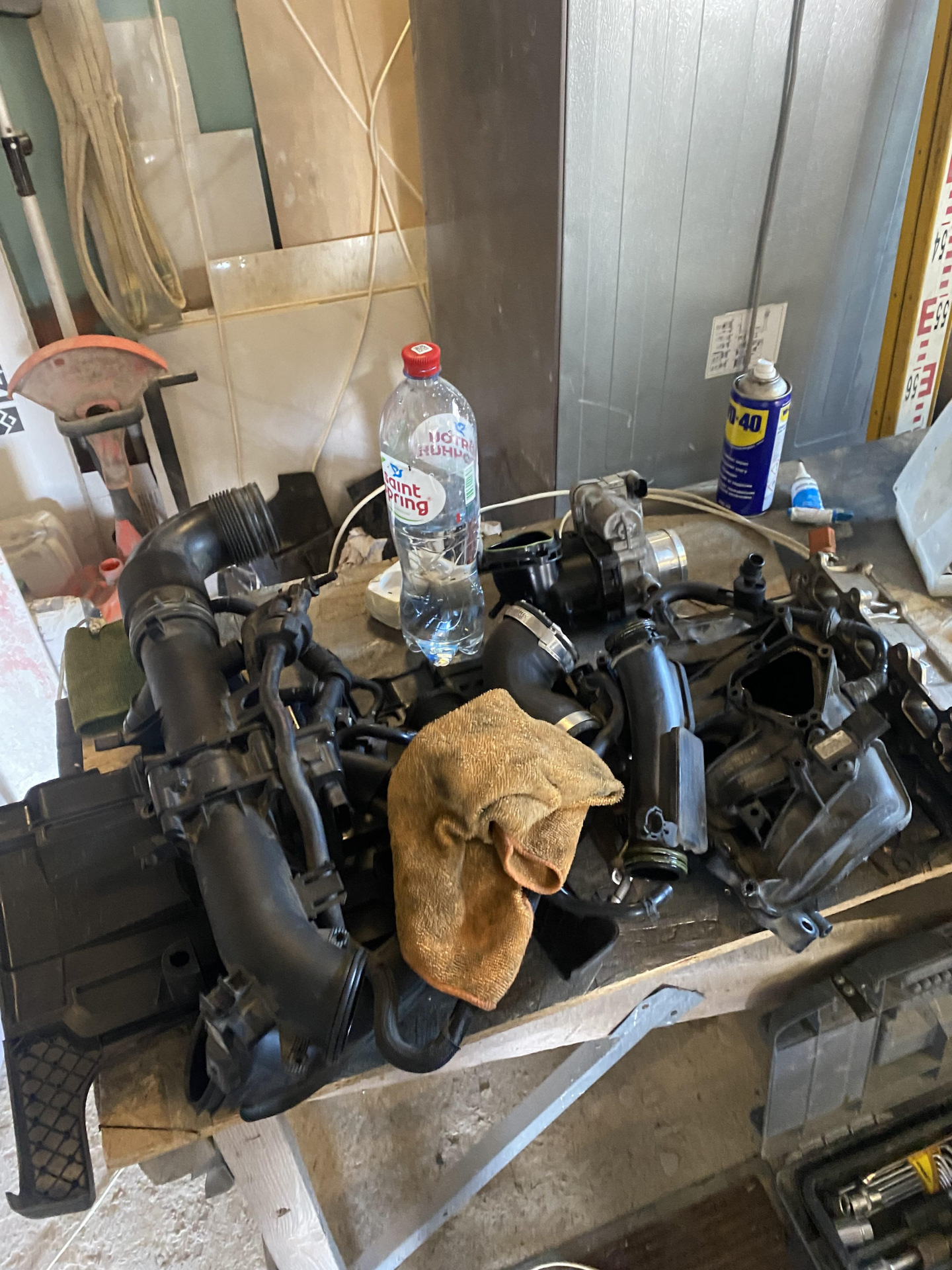

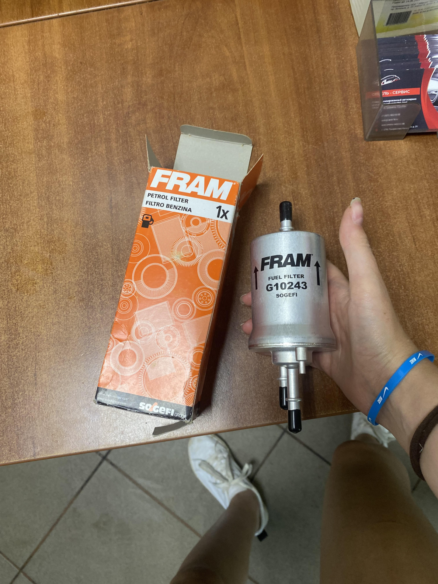

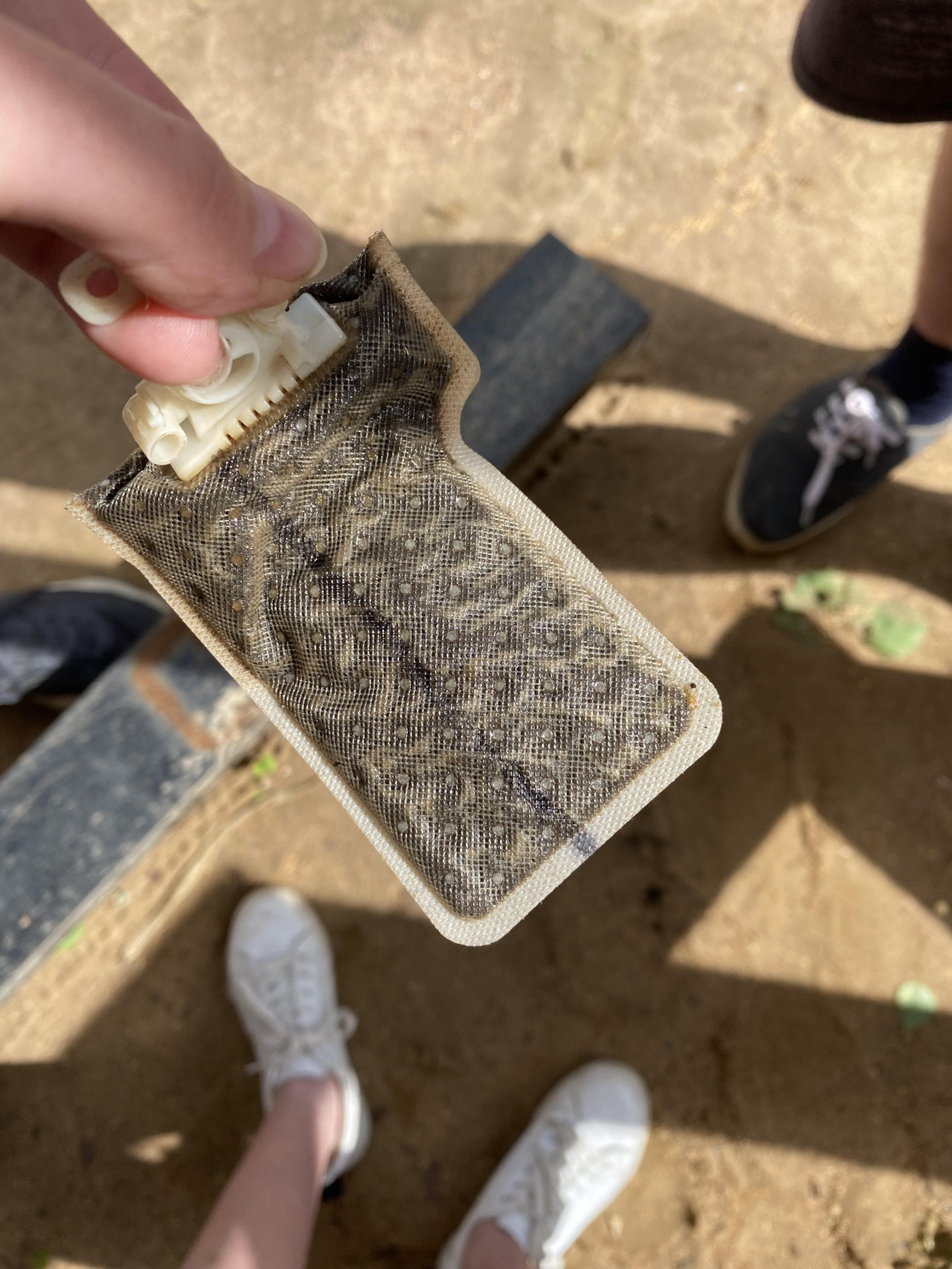

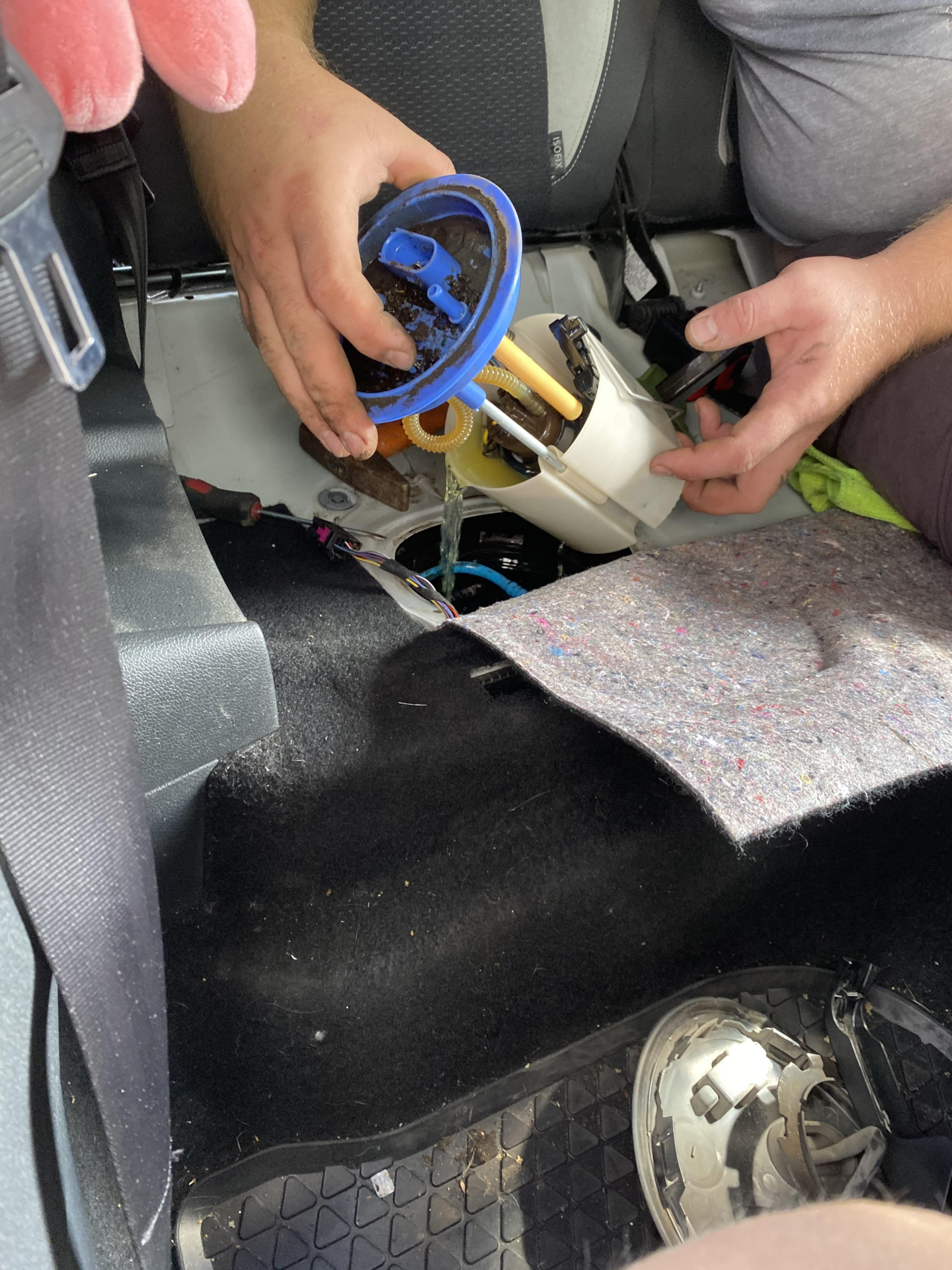

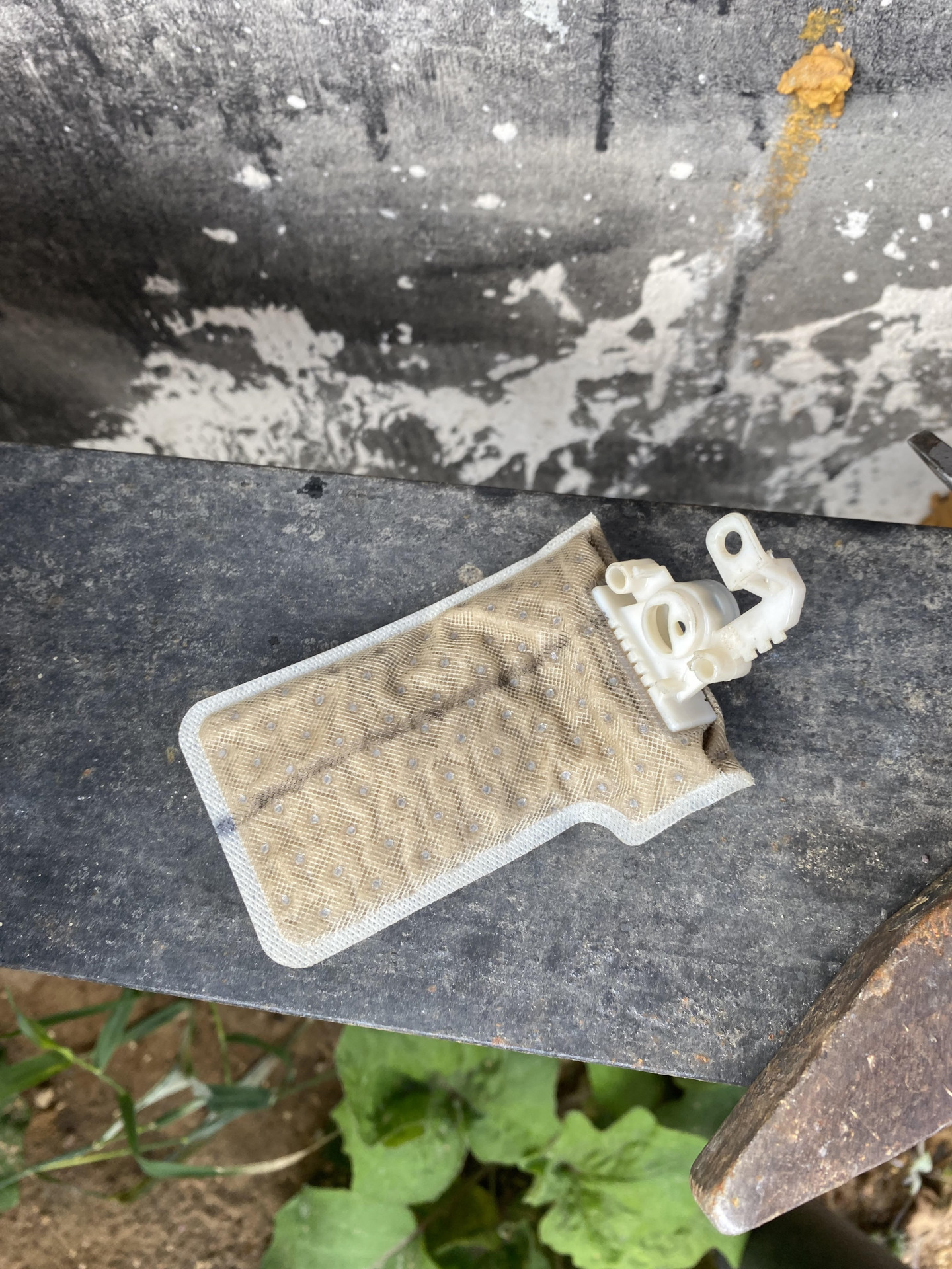

Заменила топливный фильтр и поехала к нашему рукастому админу чистить сеточку безнобака и снимать ТНВД. (ох уж этот запах 100-го бенза)

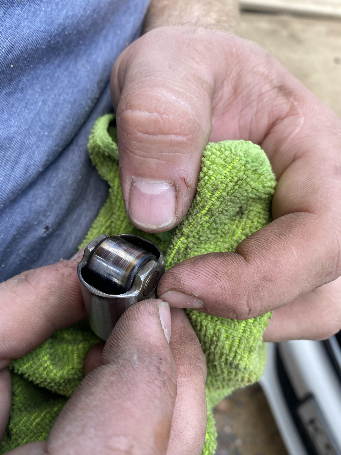

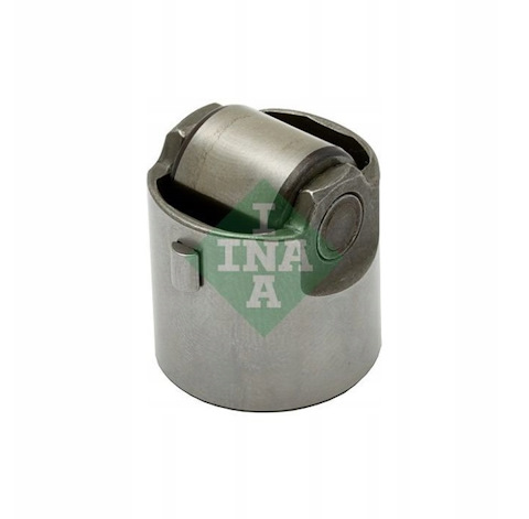

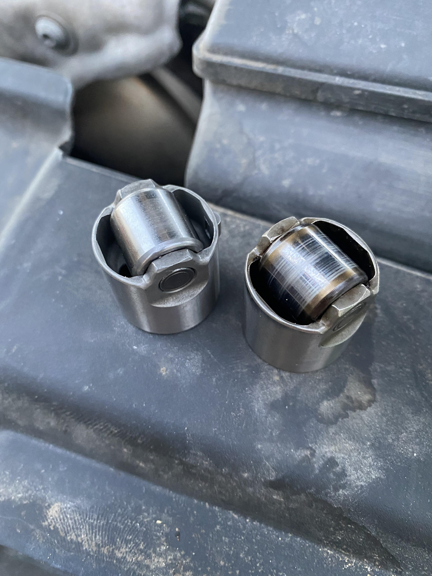

Сняли и увидели состояние толкателя (в Тольятти я успела вычитать, что к сотке изнашивается именно он).

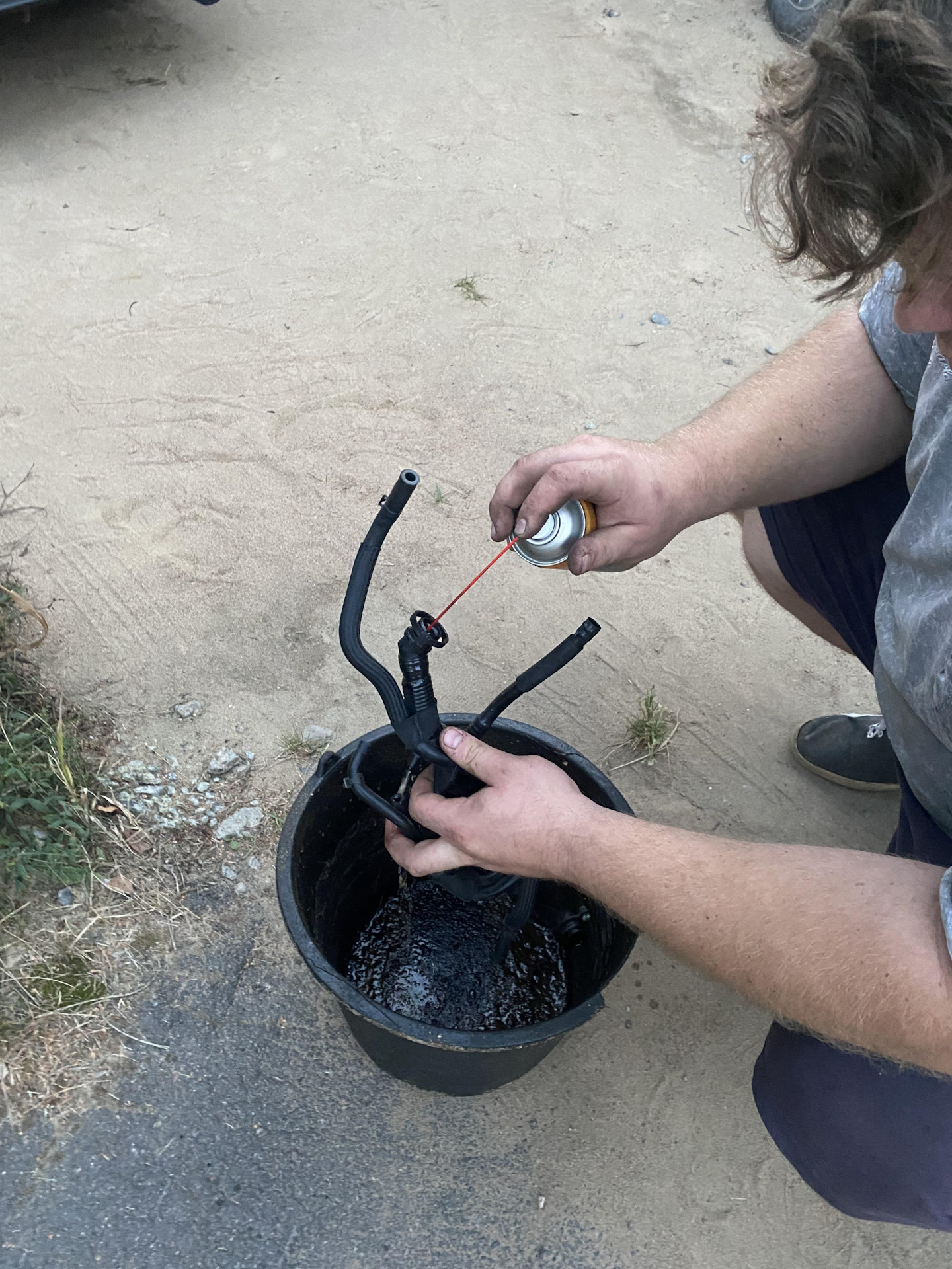

Заказала ИНУ, через неделю махнули, прочистили трубки картерных газов.
И наконец-то проблема решена.
Машина работает ровно, тихо. Так как должна работать.

Я на твою сетку посмотрел и мне жутко свою заменить захотело)
Цена вопроса 200₽, заказ оформлен
Теперь сижу жду )) мыть старую ну такое себе, но можно:)
Я просто была не в курсе, как она выглядит
А когда мы разобрали — поняла, что могла ее купить за 200 рублей))) но уж ладно )))
Ты главное глянь как менять, она не снимается
Мне ломали крепления, а потом с помощью паяльника ставили обратно… Я на этот вандализм не смотрела 😀
