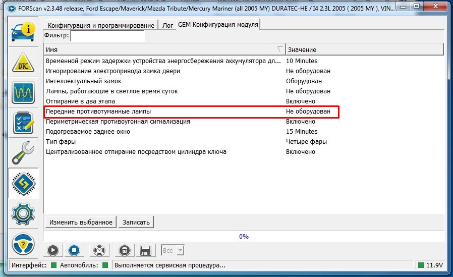

Когда-то я купил кнопку для ПТФ, правда я тупанул и купил для задних, но вроде переделал под передние =) И вот при подключении понял что комплектация машины без ПТФ, и просто воткнуть провода не получится, надо активировать с компа, но надо было купить (или найти у кого есть). Решил отложить это на потом…

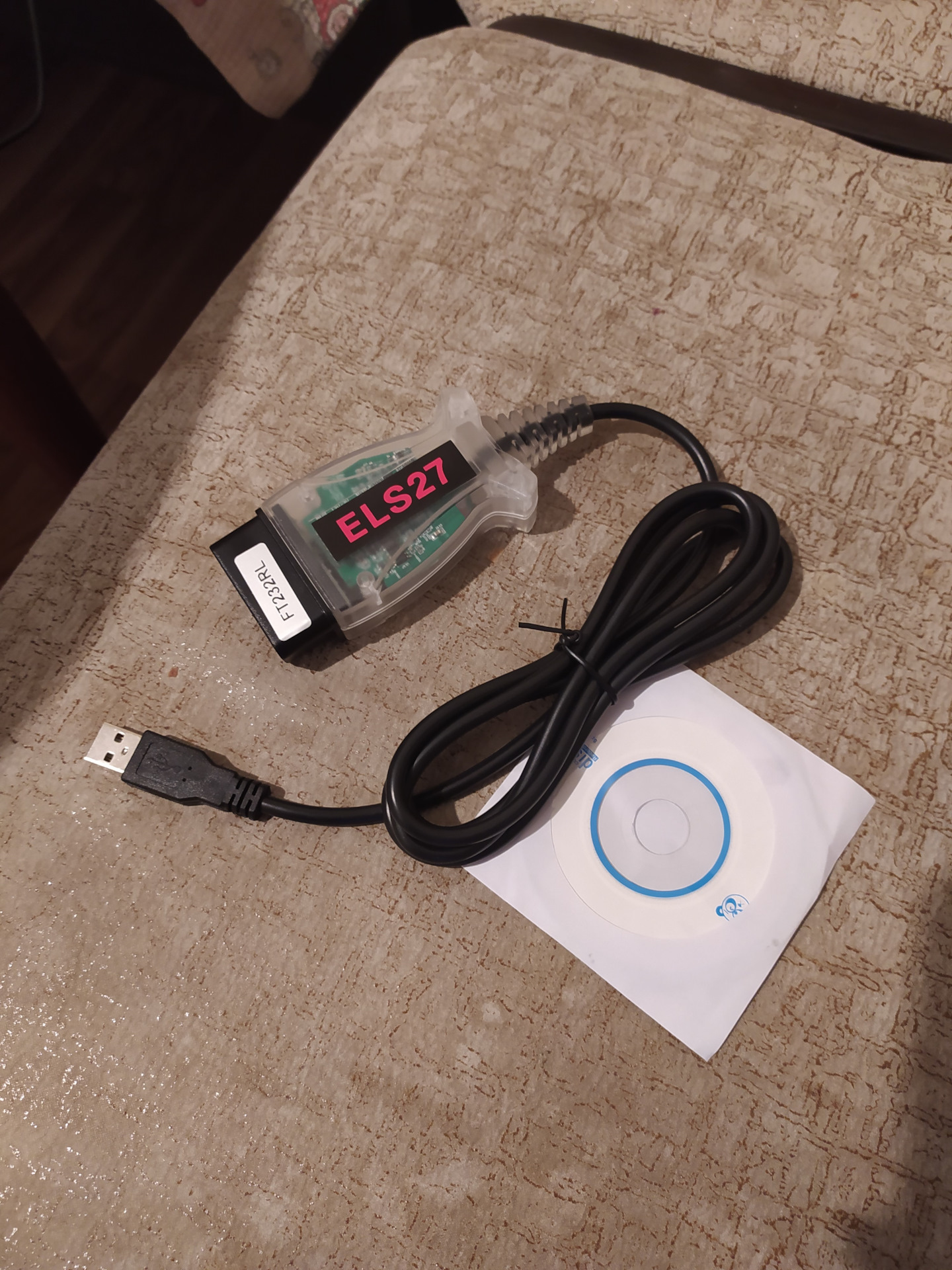

В общем, в какой-то момент я решил купить ELS27, который должен был помочь. Но вот информацию по поводу приборки я не нашёл.
Так вот, на алике купил…

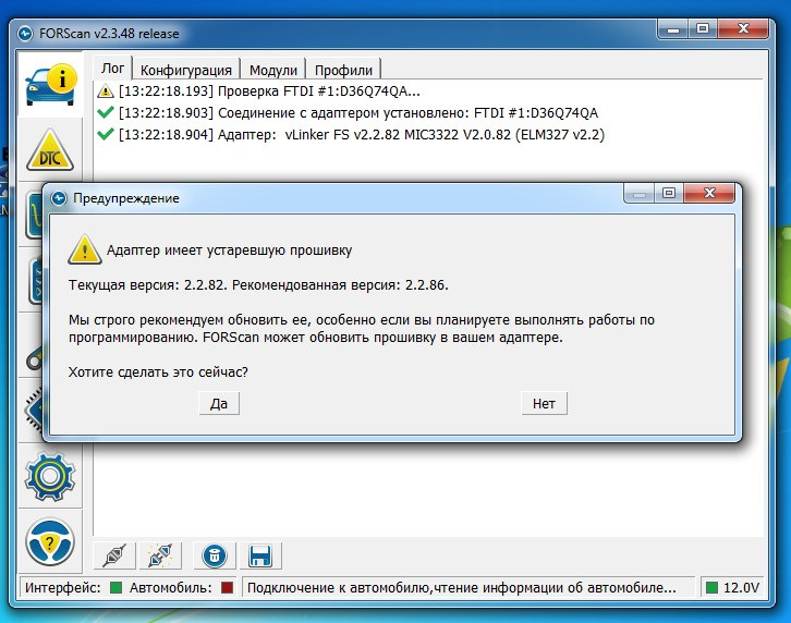

Получил, поставил драйвера, установил FORScan, получил лицензию на 2 месяца и пошёл подключать машину…
В общем, 2 недели я пытался подключить ноутбук к машине. Писал китайцу на алике, он предлагал варианты как сделать что бы всё заработало, но ничего не помогло. В итоге открыл спор на возврат денег, прикрепил фотки и видео. Вот жду решение "алика".

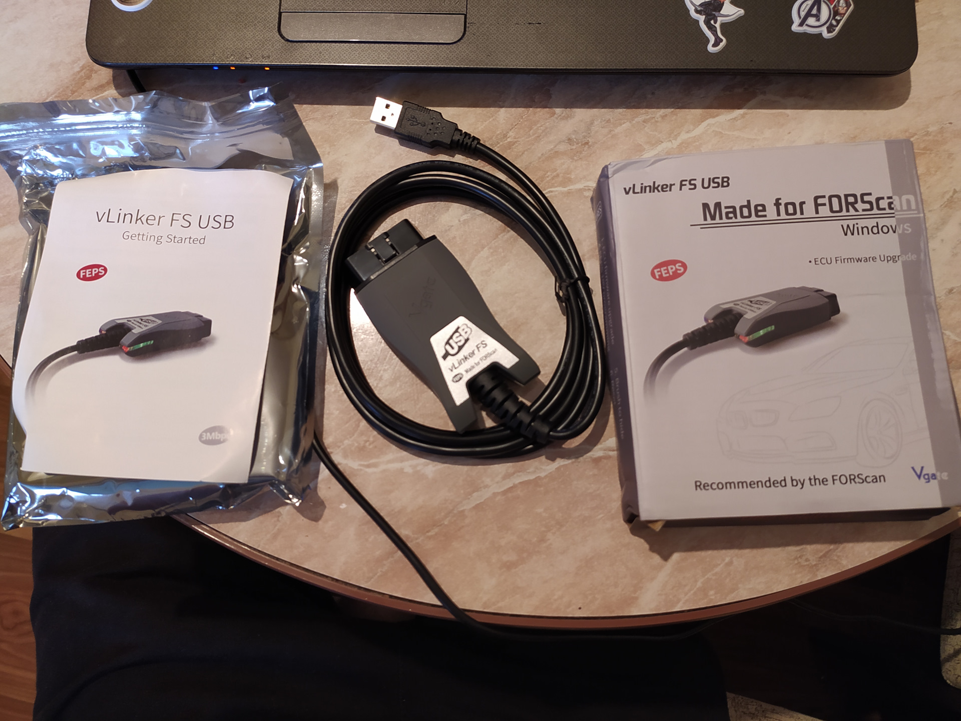

Дальше купил ещё один адаптер, который предлагают на сайте FORScan, чуть дороже первого. Скупой же платит дважды =)
Выглядит уже приличней. Всё сделал по инструкции, подключил, установил драйвера и пошёл тестировать. И вуаля!

Позже буду пробовать подключить ПТФ и ДХО, а пока пытался решить вопрос с приборной панелью.

Вечер добрый, как птф будешь подключать
Добрый вечер. Вроде проводка должна быть заводская, только 1 провод кто-то до меня прокинул дополнительный. Я его отключу, попробую подключить обратно родную проводку и активирую ПТФ через FORScan
Вот из за этой надписи не оборудован ее нельзя активировать, по крайне мере мне не смогли даже форсканом пришлось через реле но через штатную кнопку

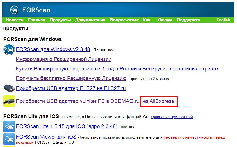

А где покпали и сколько стоит сканер? А то на моём трибьюте 2001г els27 тоже не работает. А надо прошить ключи иммобилайзера.
Вот aliexpress.ru/item/100500…0235-346856411.1660763066
Так же добавил скриншот с сайта FORScan, там я нашёл эту ссылку. И цена адекватная (сейчас 1761 руб) и по срокам приходит быстро (4 дня вроде)
Странно, что Els не подключился, но тут как повезет. Я себе тоже покупал на Али, работает отлично, правда схемотехника немного отличается от твоего. У моего гибрида видит много чего, а вот Мондео 99 года не увидел. У меня ещё Autocom есть, так им читал того Мондео 1999 года и Мавра 2006 года. У Мавра показывал даже где и какие лампочки не работают.
Наверное разная начинка ELS27. Но я ничего не потерял, т.к. открыл спор и вернул деньги за первый адаптер.
