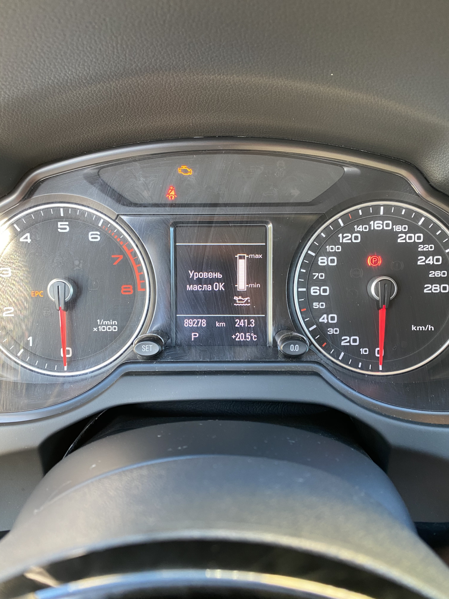

Итак, сама волшебная процедура, смотрим только на приборку:
— Прогреть масло до 90-100 градусов
— Выключить мотор
— Через 3-5 минут дёрнуть ручку открывания капота (открыв левую дверь при этом)
— Включить зажигание (педали не трогать, мотор не запускать!)
— Появившиеся сообщения: Ignition is on (или по русски там ) и значки об открытом капоте и левой двери стираем двукратным (через не большие паузы) нажатием кнопки RESET на правом рычажке.
— И в итоге получаем такую картинку:
Это точно измеренный уровень масла, измеренный именно в этот момент, вы можете его мерить хоть целый день, открывая и закрывая капот, не нужно ждать когда машина вам соизволит его показать)

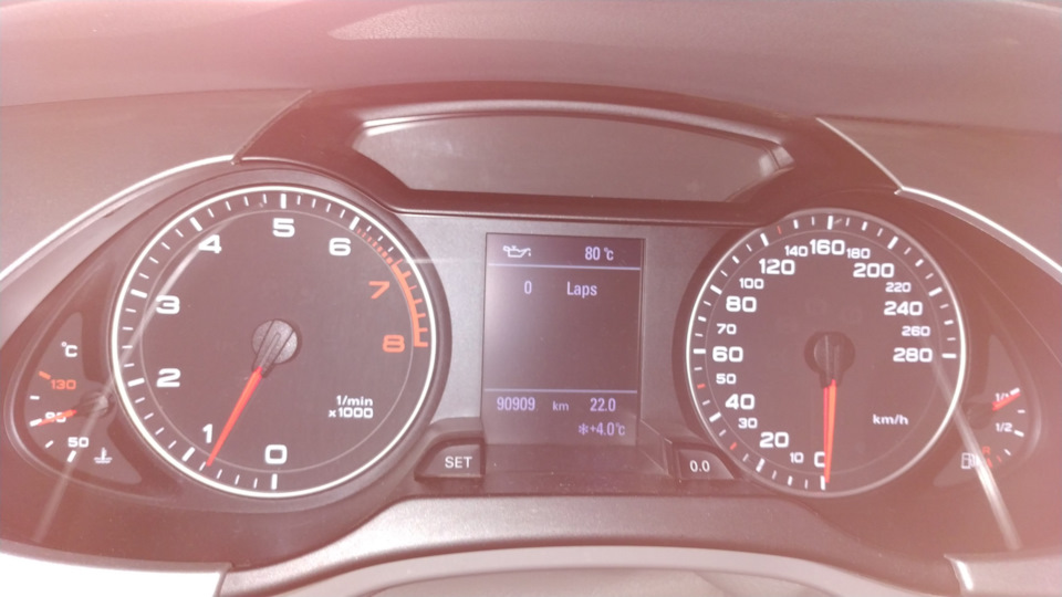

Доброго всем времени суток, как понять что масло 90градусов?
И у меня уровень масла практически сразу показывает на пару сек, а потом пропадает.
Так же не получается сбросить капот и дверь с экрана, у меня кнопкой RESET просто листается какая то другая информация
нужно включить отображение температуры масла.
оно показывается не пару секунд, а обычно секунд 10 (но я не замерял :) ) .

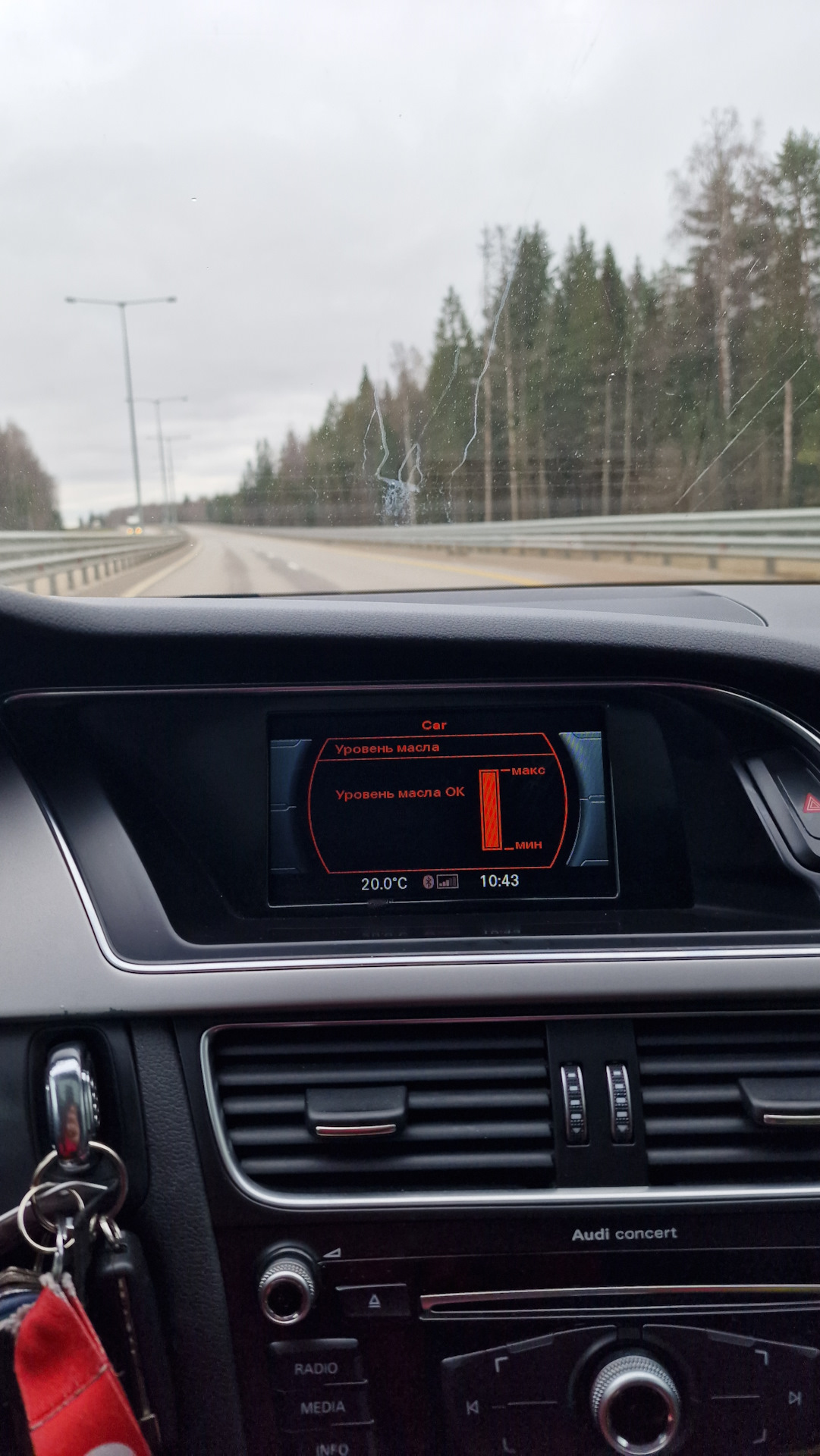

Вечер добрый, подскажите как включить уровень масла в audi concert? Сейчас в меню уровень масла серый.
Именно в concert ? не на приборке ? Там он серый только когда выключено зажигание, а если включить и не заводить машину то перестаёт быть серым, показывает не всегда и не сразу, но серым быть не должен.
Всегда серый цвет.
возможно не исправен датчик уровня масла, VCDS подключали ? ошибки есть ? там тоже есть уровень масла в миллиметрах, если и там ничего нет, то точно конец датчику, или проводки к нему.

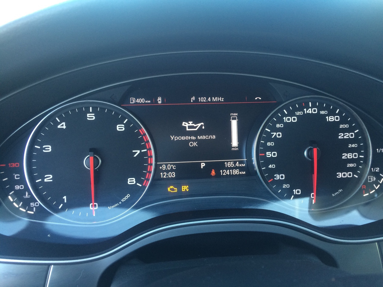

По поводу проверки уровня масла на а6 олроуд 2016 3.0 Tdi, купил авто ездил месяц уровннь масла показывала постоянно, но последние четыре дня проверяю по 5 раз на день и постоянно не пускает пишет ждать 2 минуты и т.д. Почитал форумы, посмотрел видео, открывал капот, дверь, ставил ручник и т.д. Все равно не показывает на прошлом поколении была кнопочка reset у меня ее нету может кто сталкивался подскажите пожалуйста.
извините по C7 сказать трудно, у меня у друга С7 седан, кнопка reset есть и всё работает.

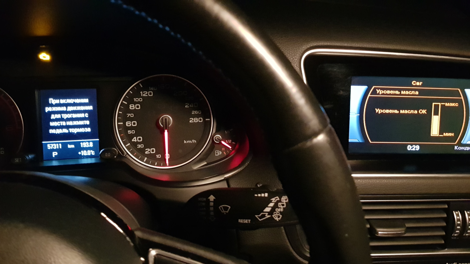

Включил зажигание, не заводя машину, открыл дверь водителя, дёрнул ручку капота, и ждал пока на экране появится шкала с маслом. Появилась буквально на пару секунд, потом опять сигнализация открытой двери и капота сменила шкалу с маслом.
и у нас так, секунд на 10
Сейчас сделал, получилось. Супер. Спасибо за инфу.
