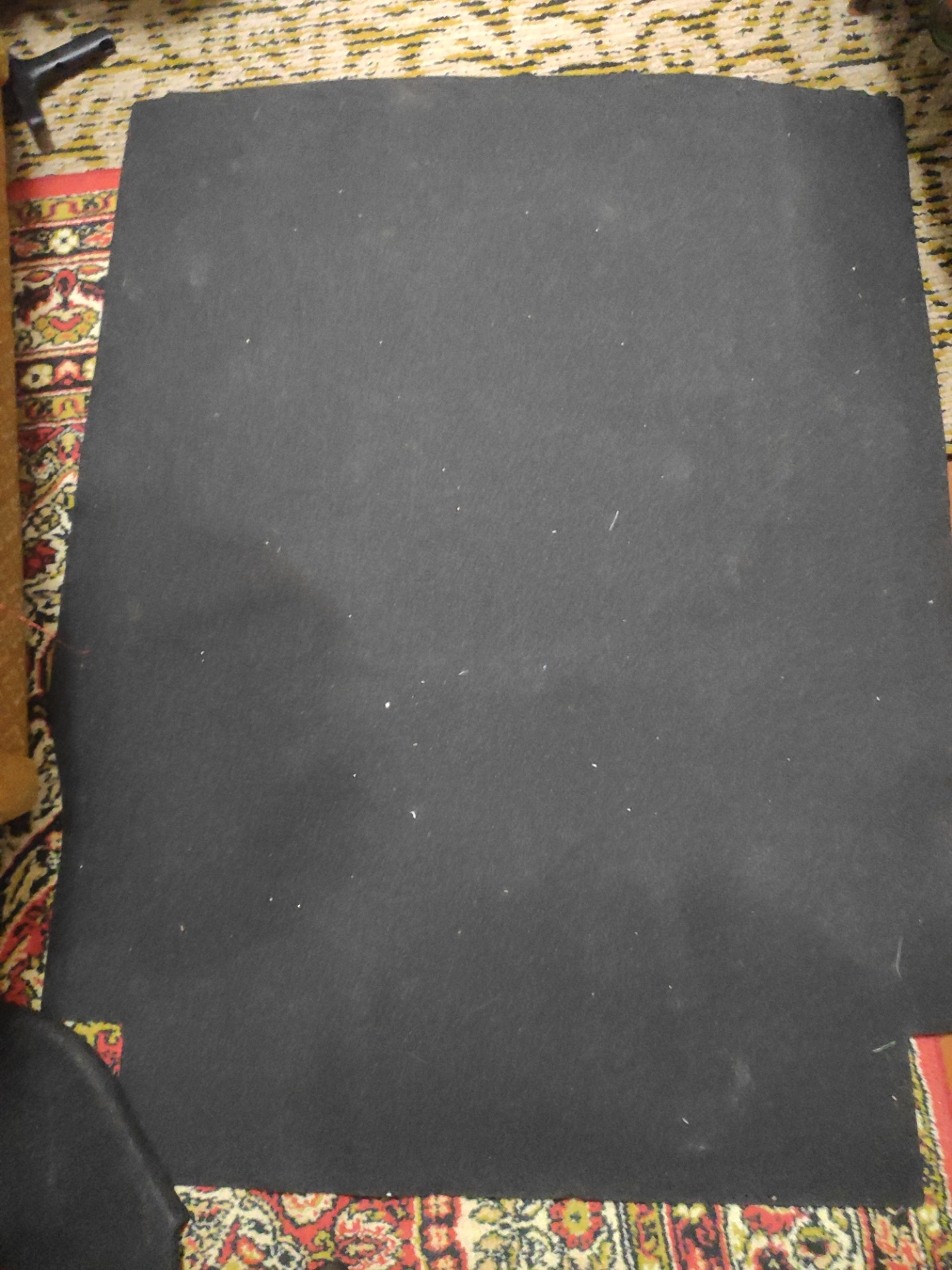

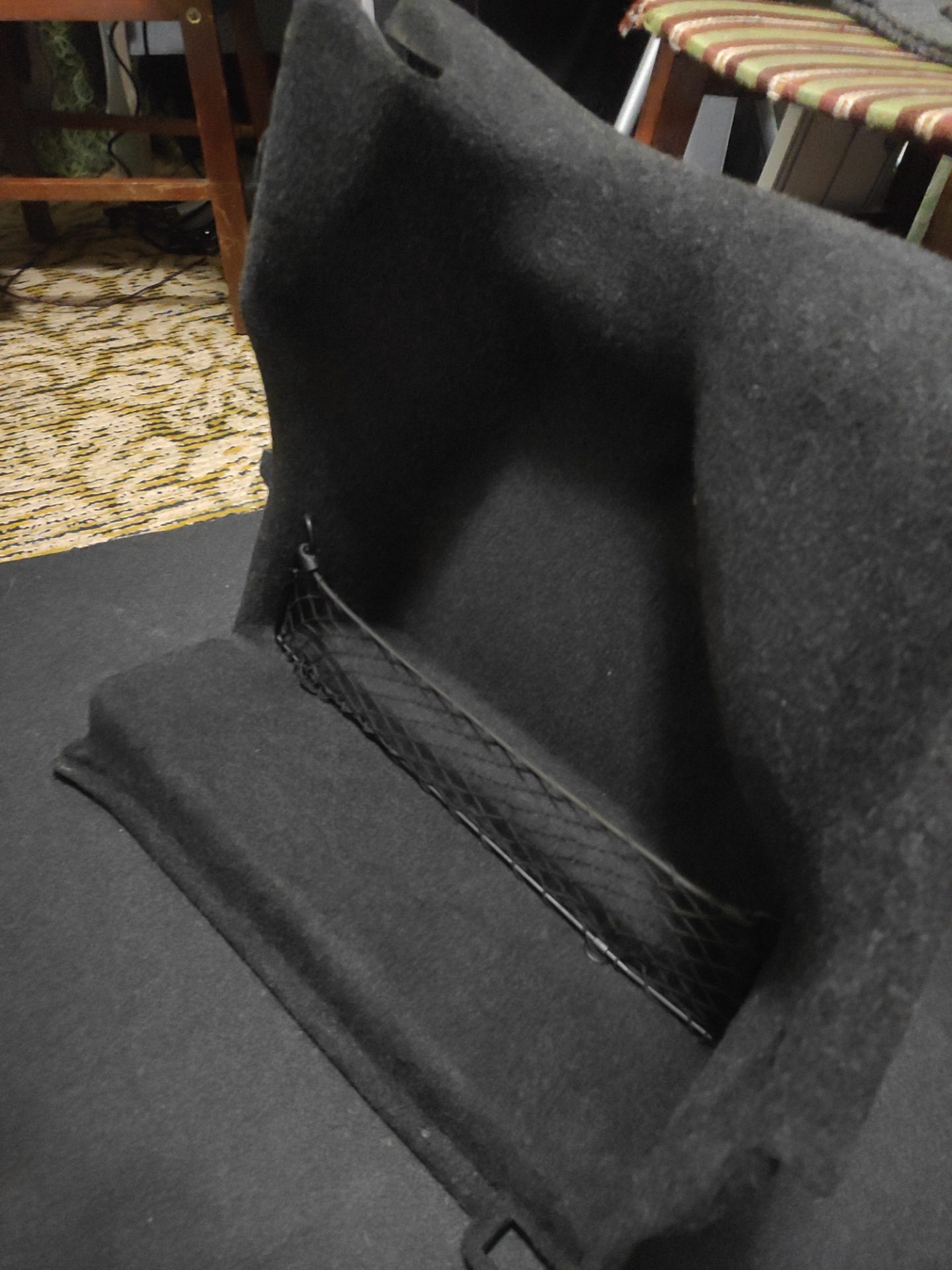

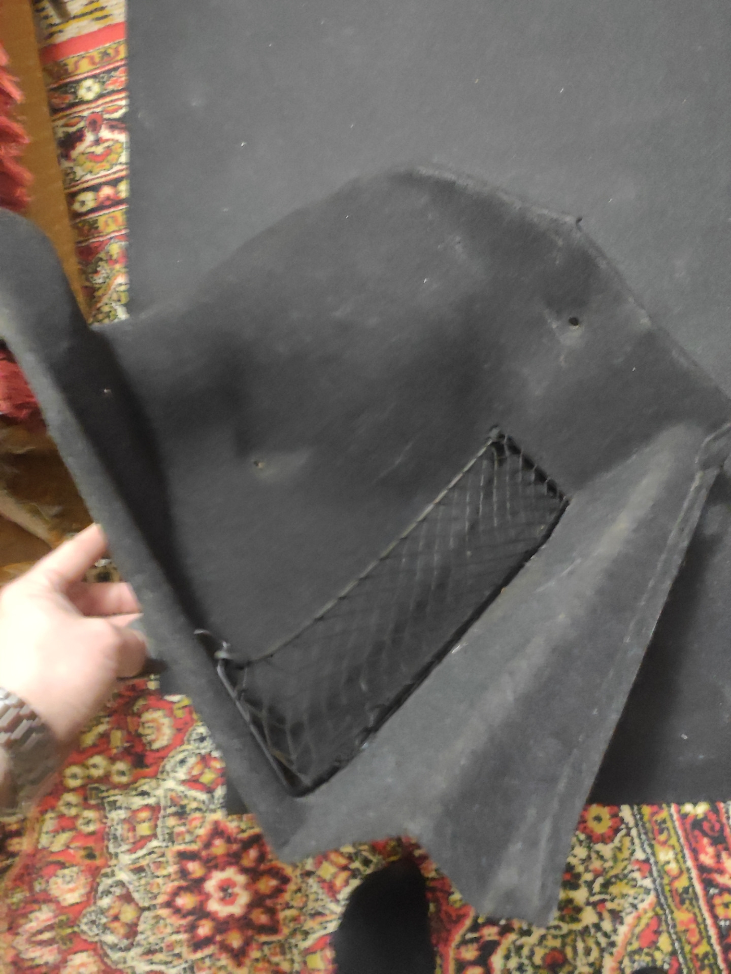

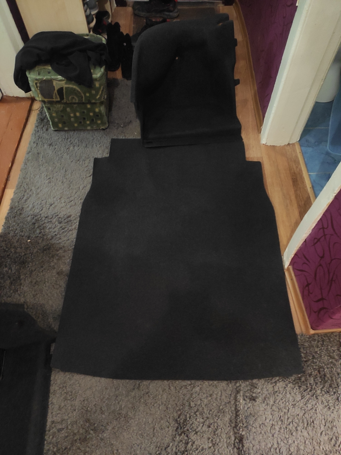

Решил почистить багажник, демонтировал боковые обшивки всё было в пыли(не порядок надо вычистить) и не хватало 2 клипс. При чистке увидел не подключенный голубой разъём- подключил, и направился домой чистить обшивки багажника.
Вычистив все koch Mrz

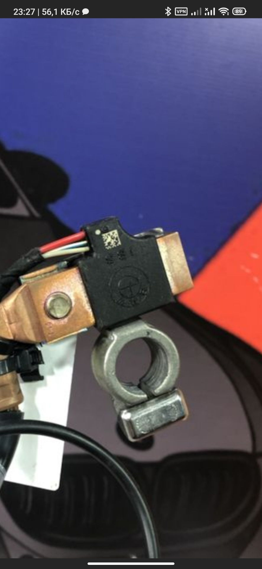

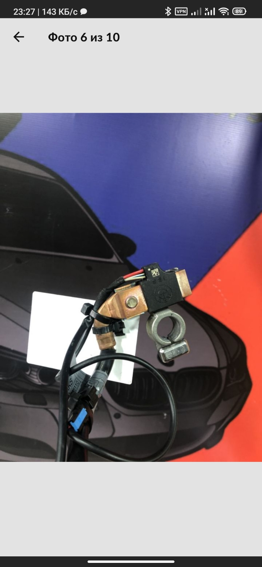

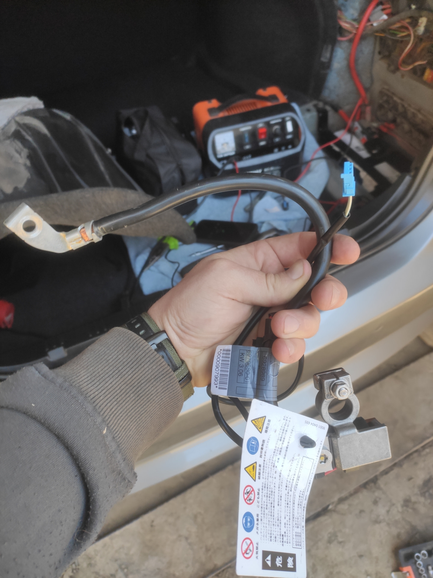

направился снова в гараж устанавливать все назад (позабыв про разъём ) . установил все назад решил загнать авто в гараж, но не тут то было! Вставив ключ в замок зажигания и провернув его я получил не запуск, а миллион ошибок… (ошибка коробки и АБС и много-много других) сразу вспомнил про разъем . Отключив его небыло ошибок и авто запустилось без каких либо проблем. Бегом на драйв читать что это за чудо разъём такой. Прочитав несколько записей понял что это ibs и для чего он нужен) снова в багажник на поиске второго разъема, он был замотан изолентой. Подключив два разъема получил ту-же картину. Решил отключить и заказать клемму.

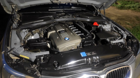

Клемма пришла настал момент истины.

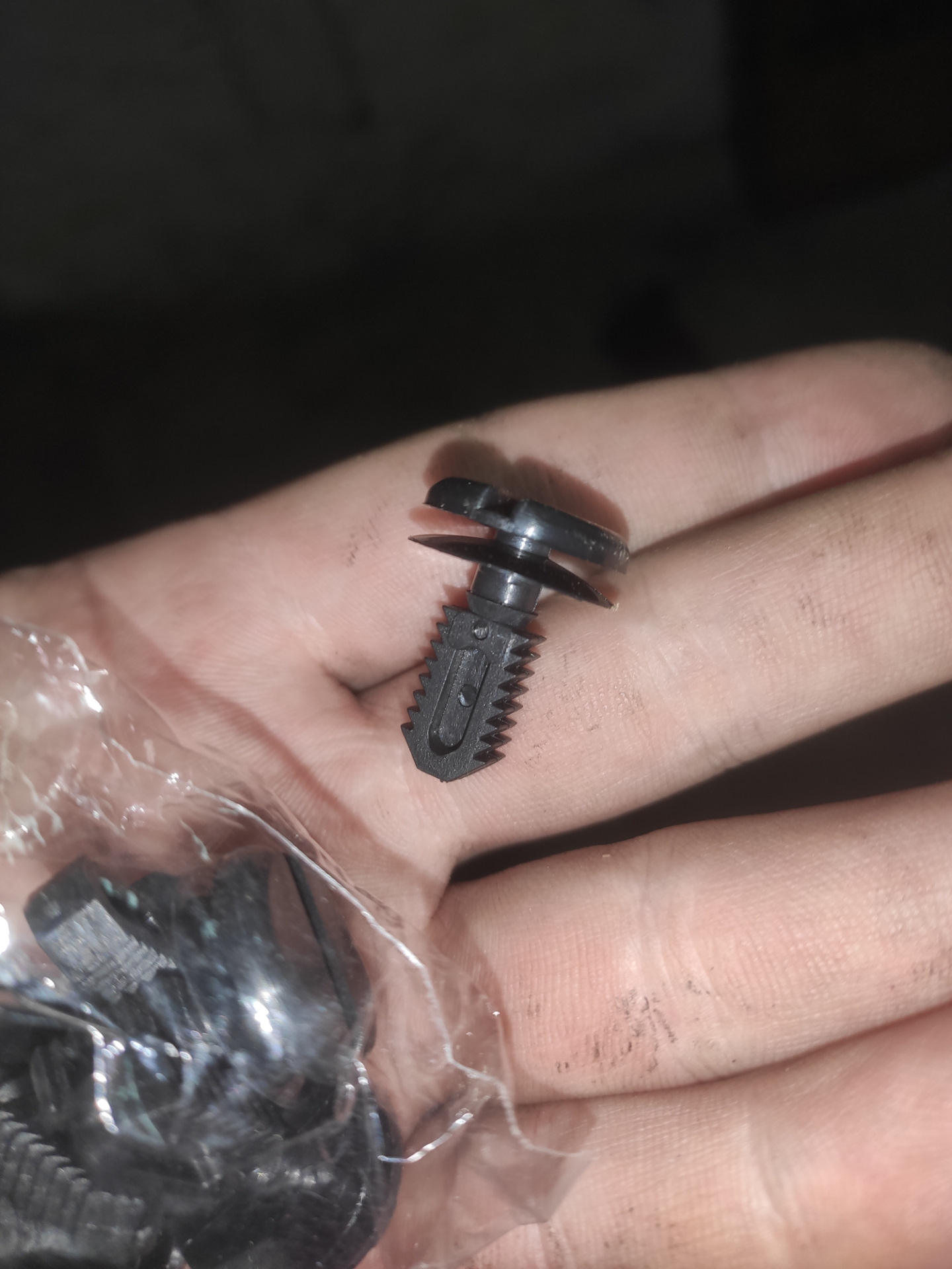

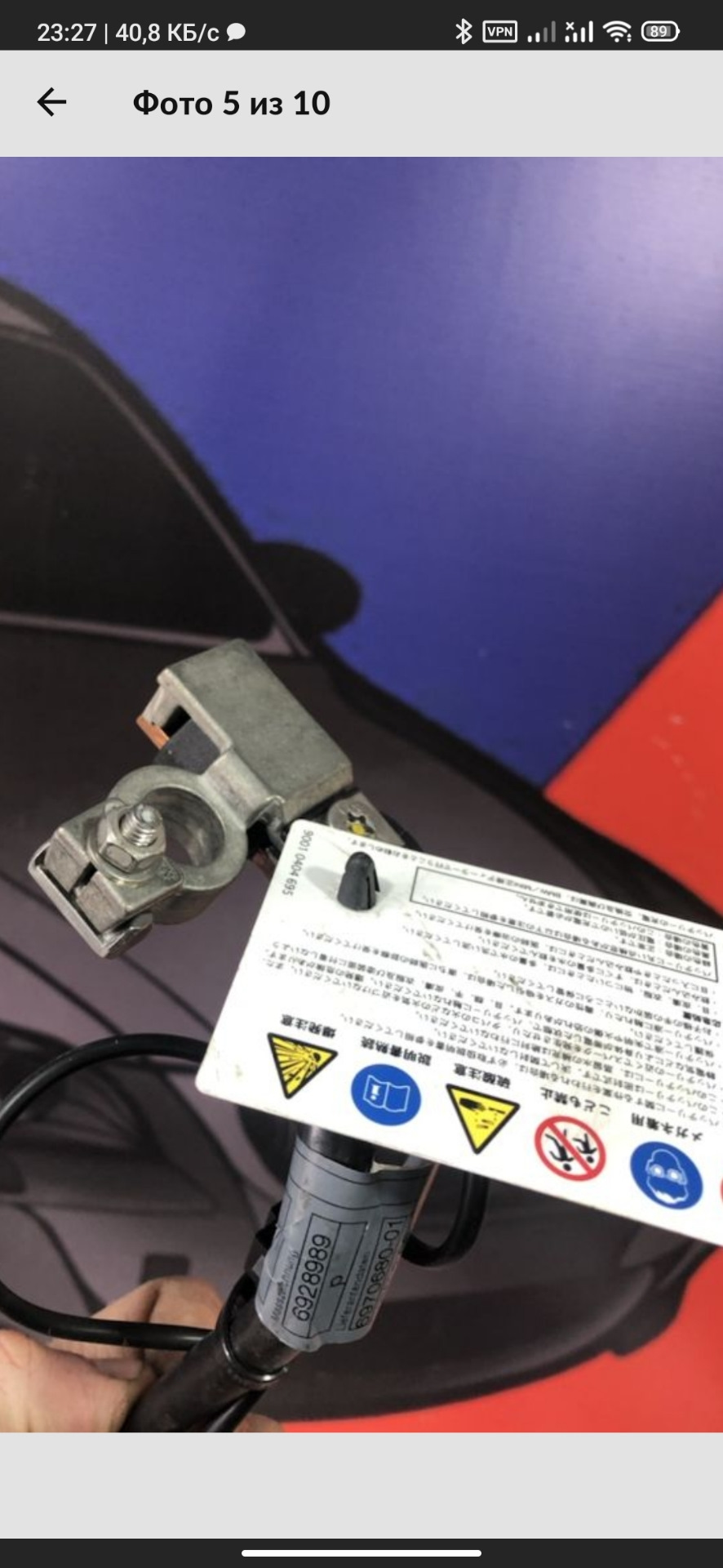

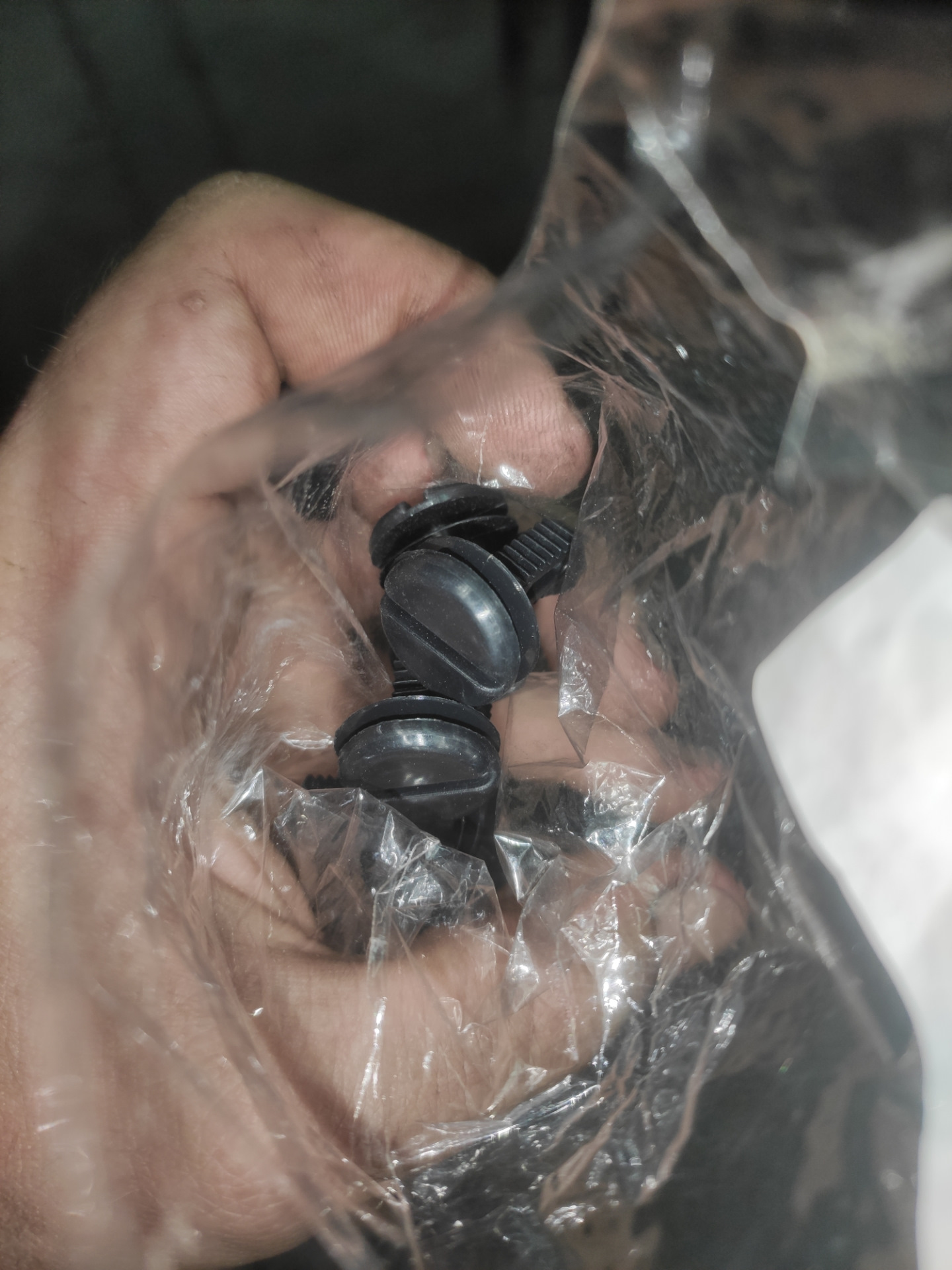

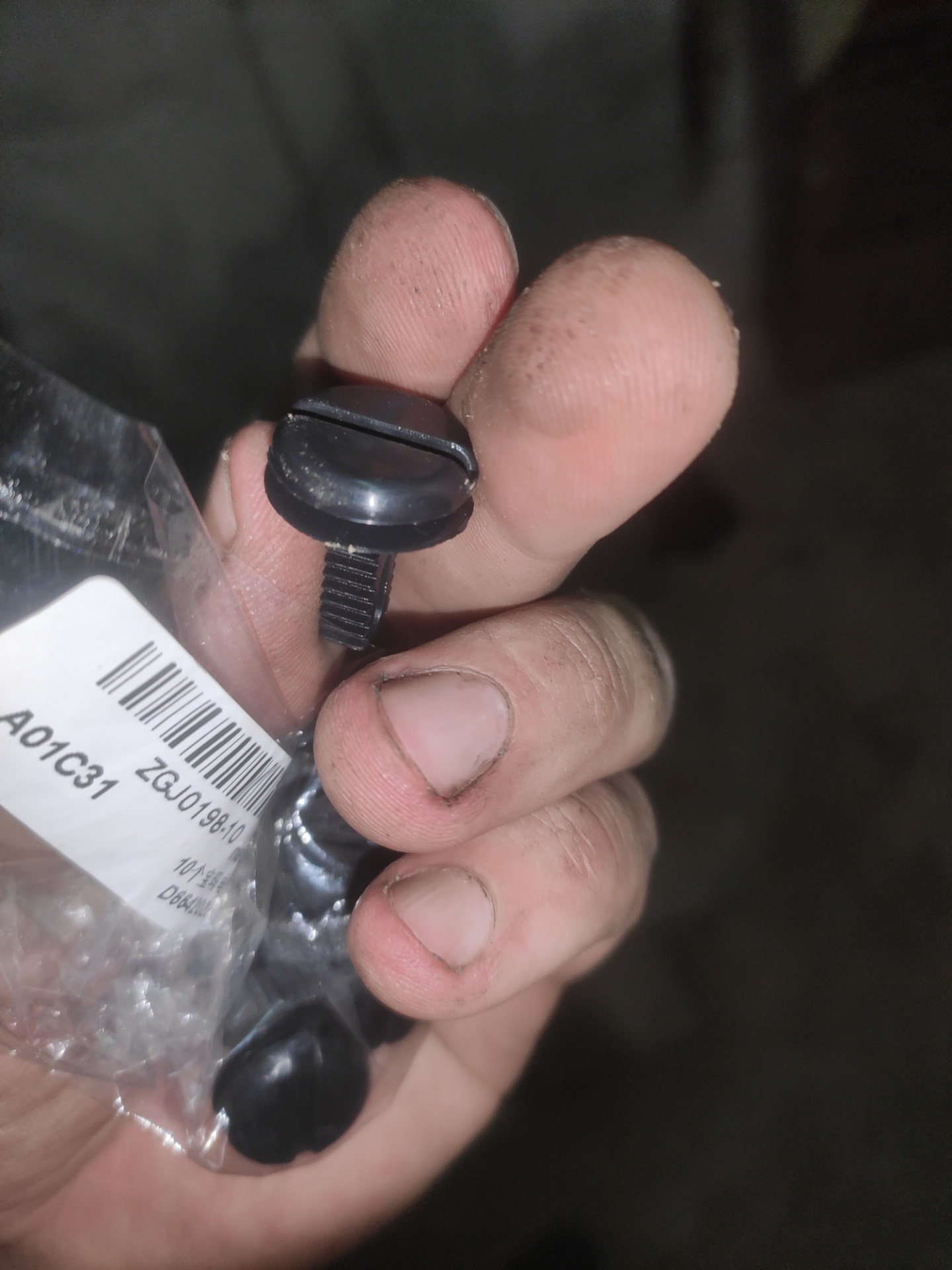

Заменив клемму (4000₽)подключив все разъёмы, прописав её, запуск и всё нормально, наконец-то чистая приборка с подключенным ibs. Также заказал клипсы с Али sl.aliexpress.ru/p?key=EBeqG3
10шт. За 120₽

Зря дорест, тоже может сдохнуть в любой момент, надо было брать с реста, Е7х или Е9х, короче бую с Е серии после 2007-го года. Умирают они из-за влаги, которая прилетает с вентиляционной окошка. Дорестов были негерметичные, того и накрывались, причём мертвые клеммы по разному себя вели, потом БМВ осознало масштаб беды и начала ставить герметичные клеммы. Отличаются они элементарно просто — вокруг клеммы есть дополнительный пластиковый кожух. Но надо брать клемму с проводкой датчика, там фишка хитрая, и ещё на дорест придётся переделать питание IBS, но это мелочи.
Сдохнет поменяем, прошлую видимо коротнули так как видно что плюсовой провод оплавлен
А как ее прописывать?
Дэлфи или игра, можно лаунчем
Как купил машину с отключённой клеммой так и езжу, проблем никаких. Клипсы кстати без ответной части?
Тоже небыло проблем, но если она была то значит надо поставить назад ! Да без ответной

Читал, что нужно менять только на рестовые или от х5 е70, дорестовый ibs е60 с приколами, месяца 1,5 и мой скончался(, пока просто отключил. Но от реста нужно фишку переделывать.
менял в марте месяце. пока всё хорошо.
330is
Там переходник есть оригинальный
А можно номер?
61129123572
12517615476
