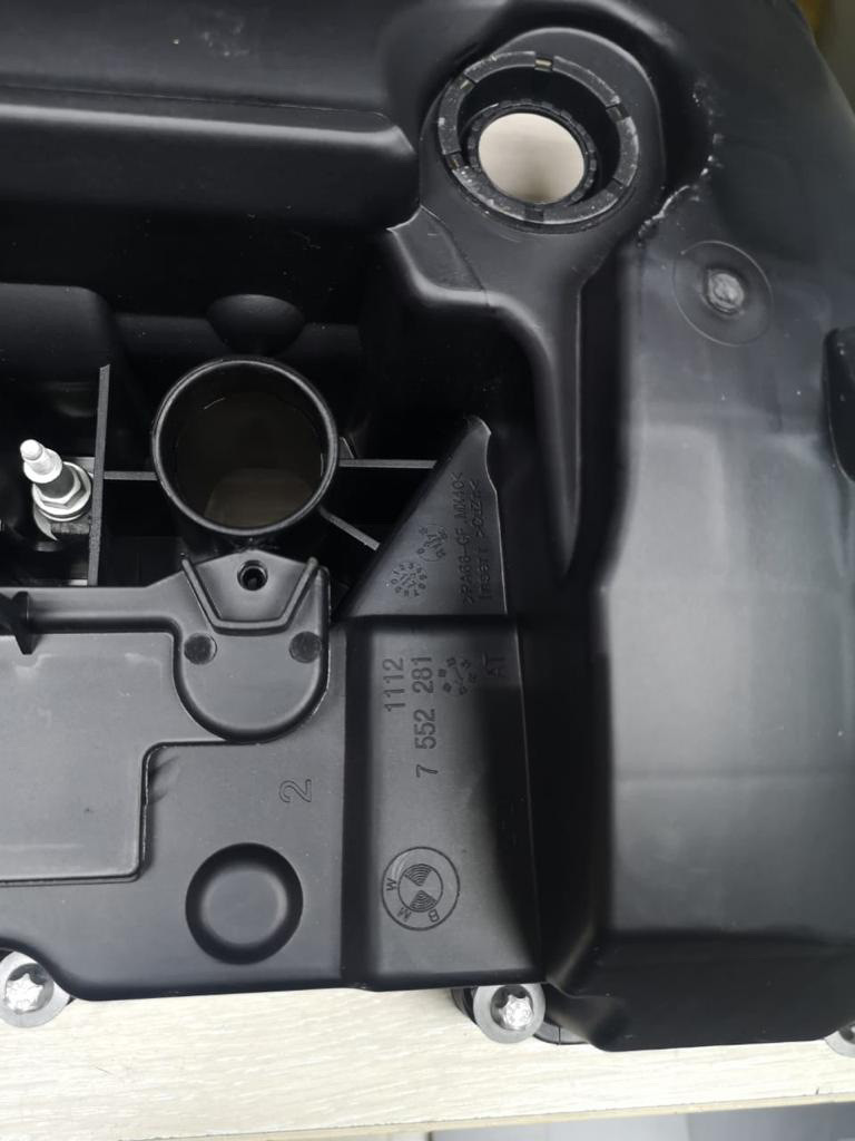

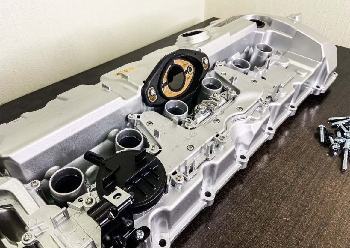

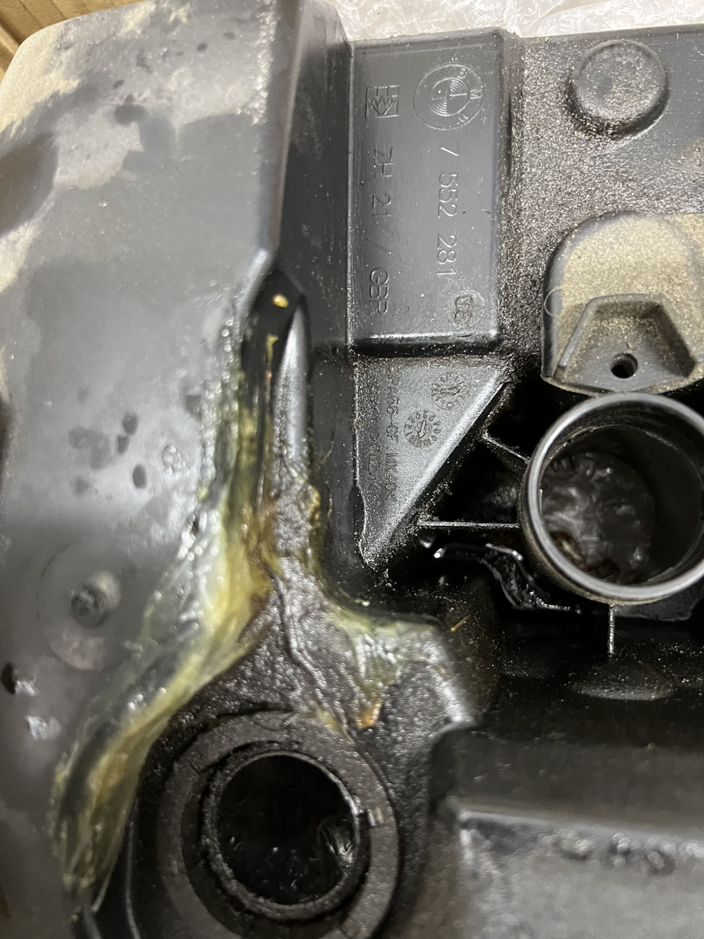

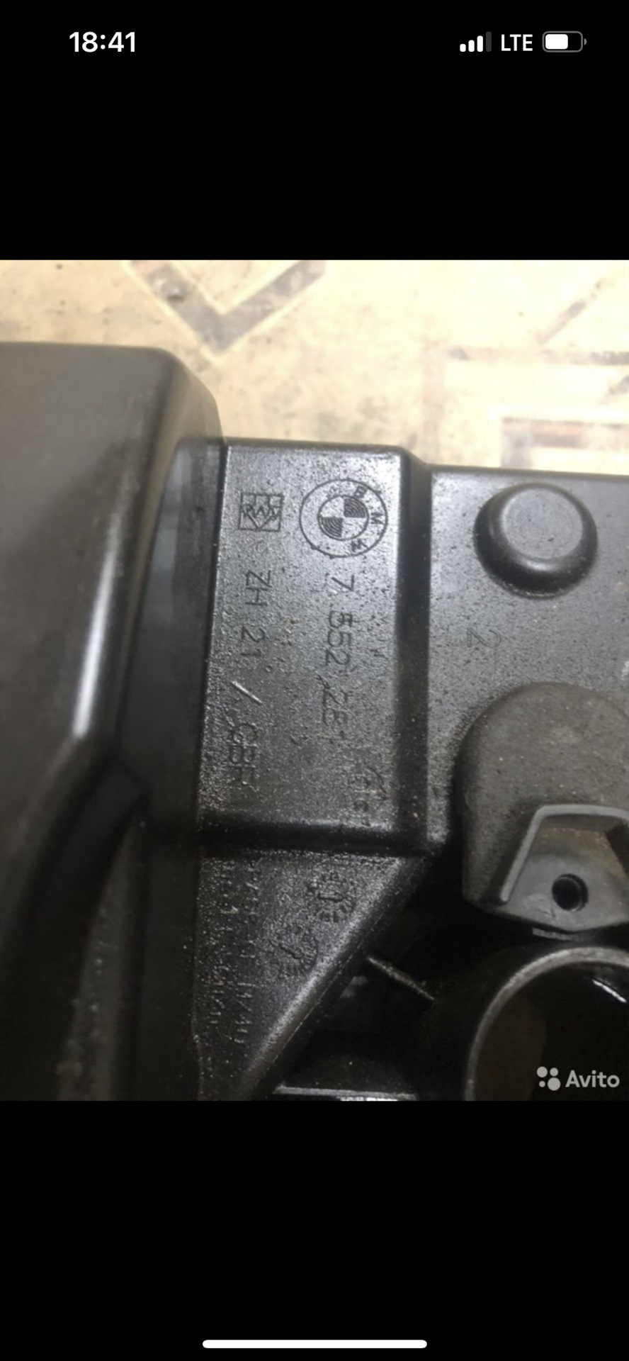

1. Замена клапанной крышки!

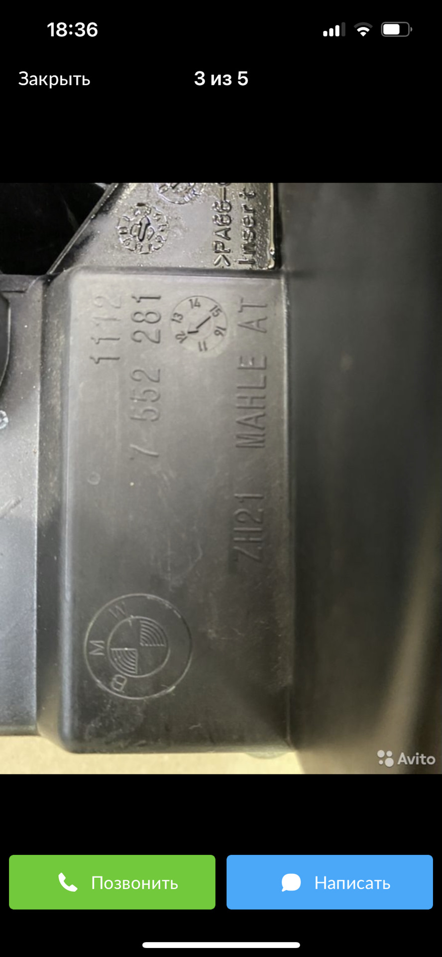

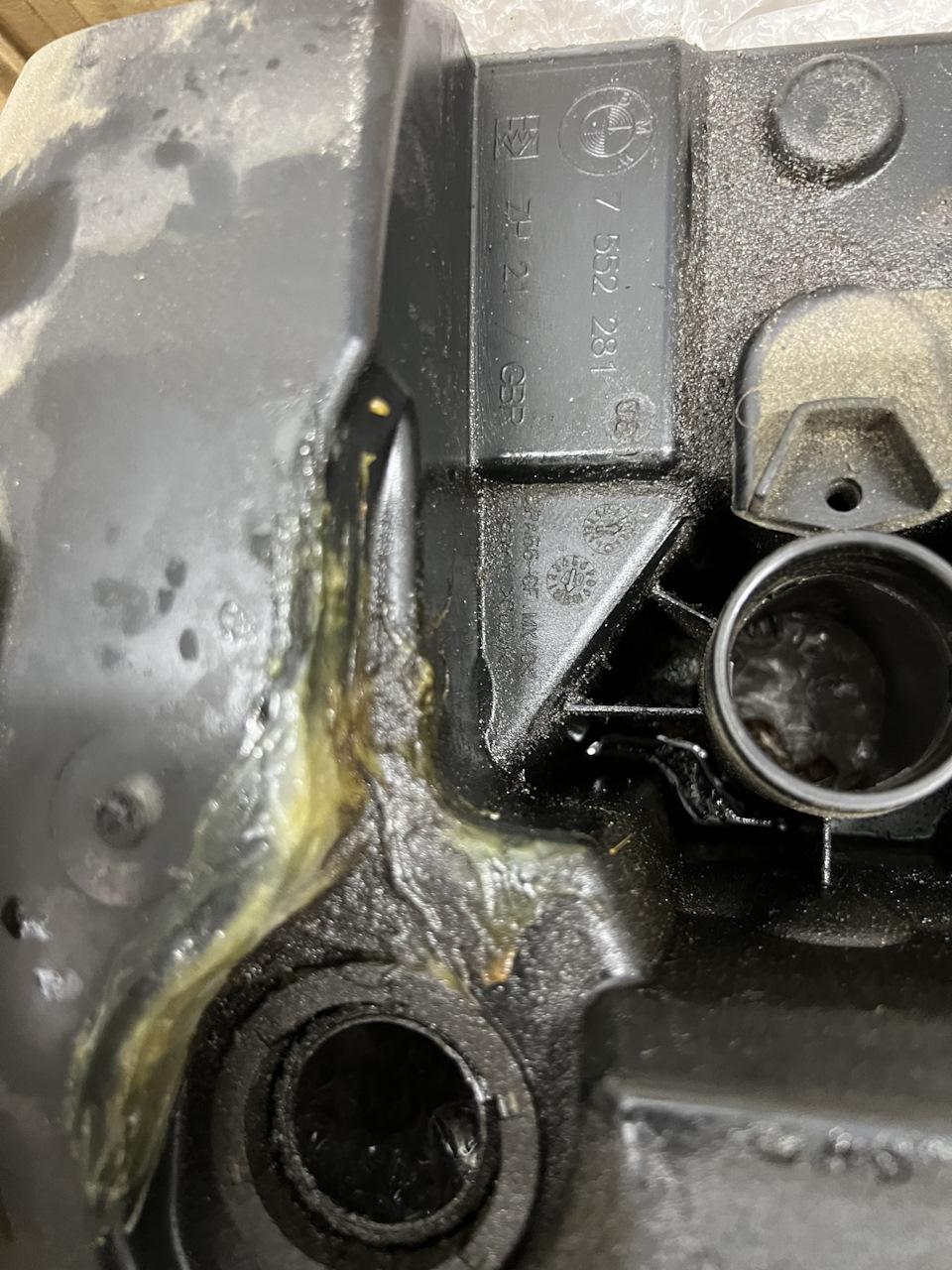

Установленная родная крышка, имеет заклеенную трещину и, вроде бы, нерабочую мембрану. Я сделал 2 попытки купить ориг клапанную крышку и обе же вернул. По итогу купил бу за-8000₽
В одной из записи предыдущей, мы разбирали какая крышка ставилась с завода, а какая шла на замену и какую пытаются впарить под видом оригинала.
Заменили под ней прокладки и уплотнительное кольцо датчика эксцентрикового вала-1000₽
При снятии свечей, было обнаружено 2 не до крученные свечи и 1 перетянутая.
Поменяли перетянутую свечу временно на другую, в скором времени куплю свечи и поменяю. Свечи тоже прилично подорожали. В данный момент стоят Denso

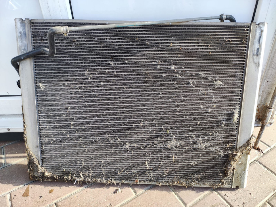

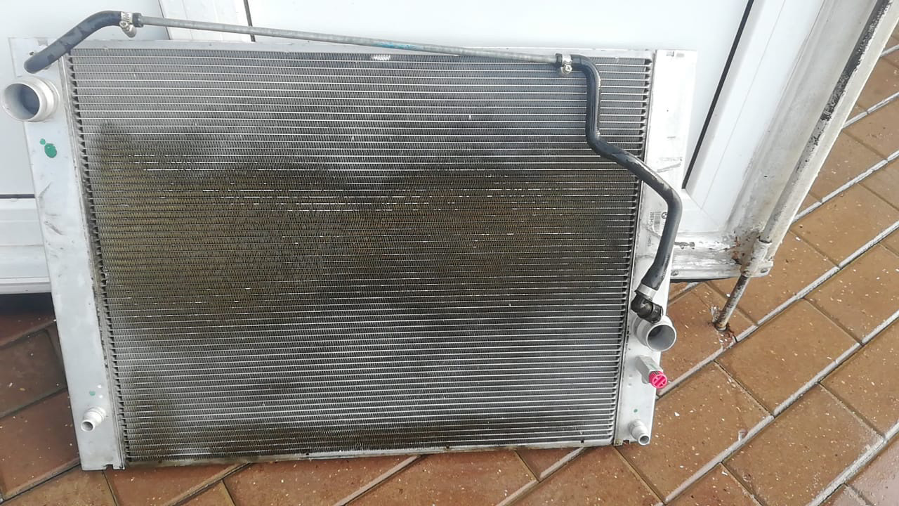

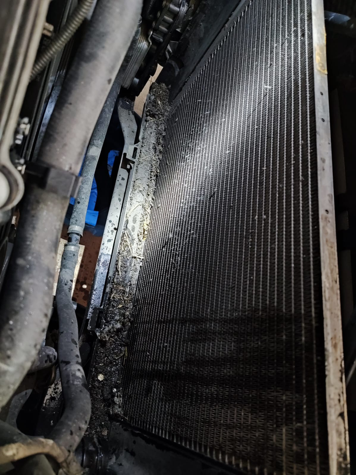

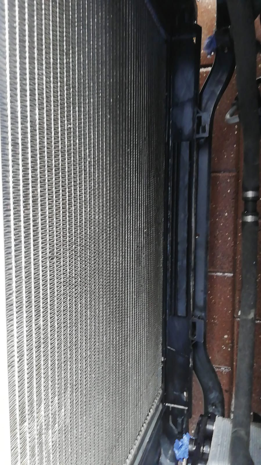

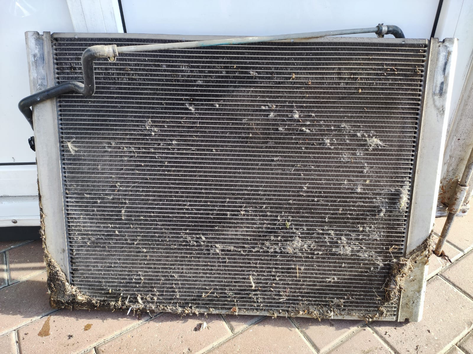

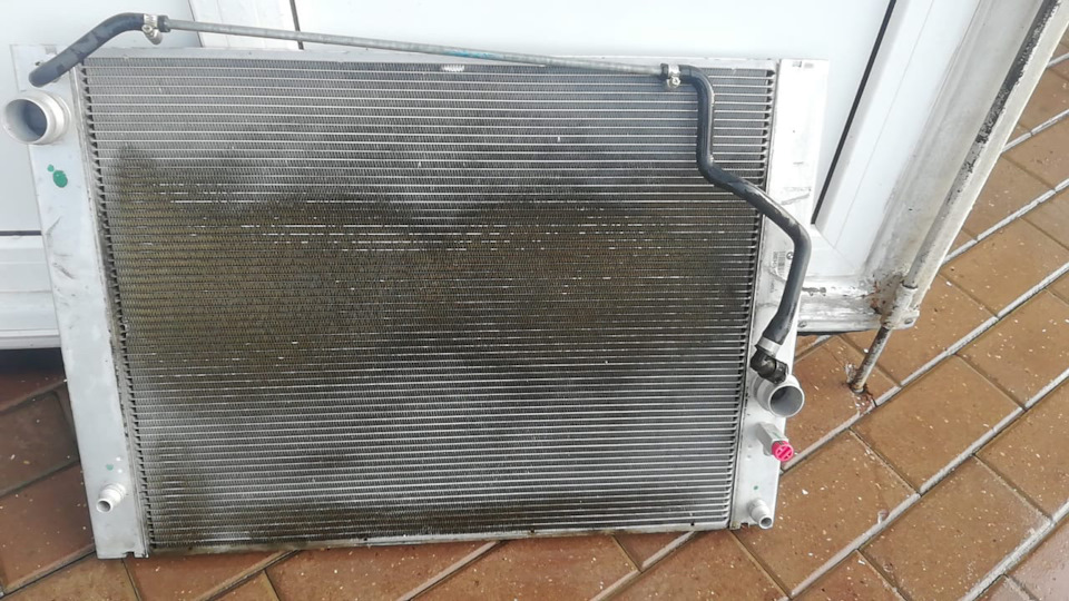

2. Мойка радиаторов, замена охлаждающей жидкости.
С первых дней наблюдаю ошибку по помпе.
Помпа работает, двигатель работает в диапазоне температуры в 90-102 градусов.
Но вентилятор крутит часто. На предыдущей я вообще не помню, что бы он крутил с такой силой.
Почитав разные посты про это, пришёл к выводу, что не нужно на помпу пока кидаться, а начать с мойки, которую я и так планировал
Heppu-3 литра-4500₽
Вода дистиллированная-5 литра-500₽
Работа-5000₽

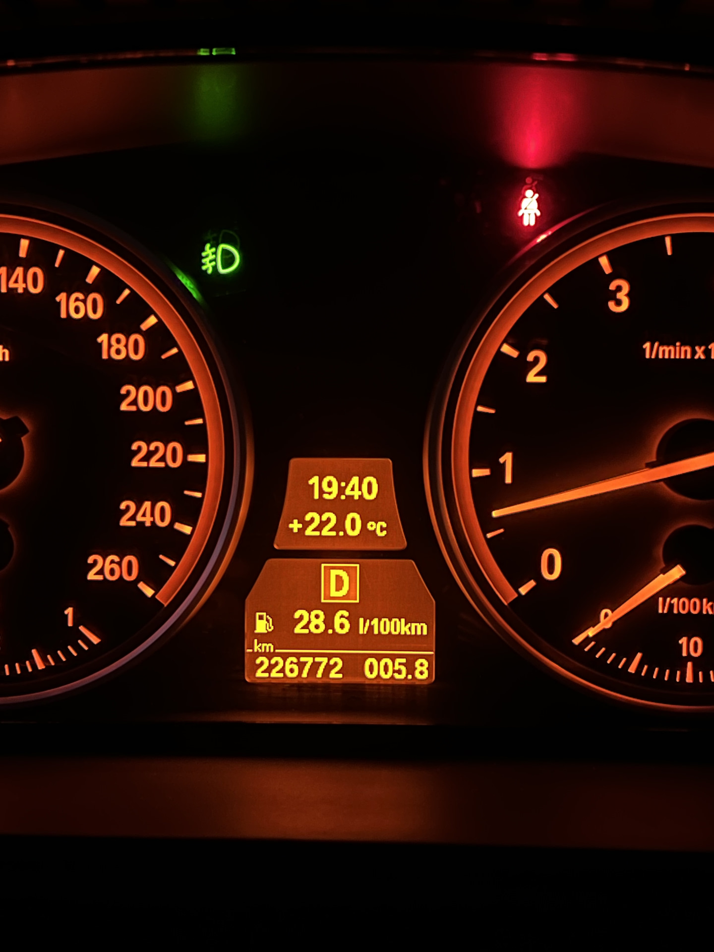

Чисто субъективно, после замены клапанной крышки и мойки радиаторов, машина более стабильней поехала. Возможно были подсосы воздуха с клап крышки, свечи плохо работали и мотор был постоянно горячим. За температурой буду следить, но после ремонта вечером покатался
и температура была 85 градусов.

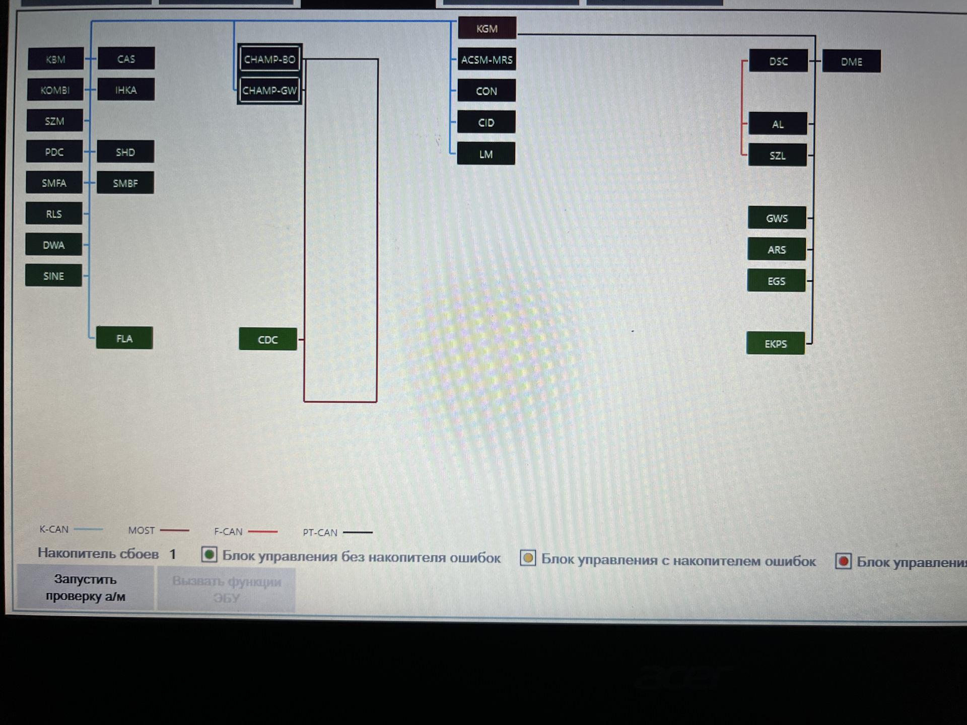

P. S. По результатам проделанной работы, на утро после вечерних катаний, сделал диагностику и не увидел ошибку по помпе. Так же была ошибка по ibs, за которой я с утра собирался. Ошибка по ней тоже пропала. С момента покупки ошибка помпы и ibs, висели всегда.
❗️ P.S ошибка по помпе через пару дней появилась, вместе с шиной BSD.
Обнаружил китайский регулятор напряжения на генераторе, заменил на Bosh и проблема ушла! Не ставьте «левые» регуляторы!

Пропала ошибка у меня после мойки радиаторов. Каждую диагностику висела до этого.
Надо помыть радики, может поможет ))
Я нашёл один пост тут, 3ка бмв n52, такая же ошибка, но помпа работала. Поменял помпу на оригинал новую, но ошибка так и не ушла. Нашёл диагноста, который сравнил температуру двигателя и охлаждающей жидкости, они были равны, но двигатель не грелся больше положенного. Вентилятор работал постоянно. Помыли радиаторы и всё нормализовалось.

Вернулась ошибка, но какое то время отсутствует. По плану проверки прошёл, ни фига не пойму. Отключаешь гену, помпу, ibs, ни как не реагирует, пишет что неисправность отсутствует. Не разбирался с этим?
Нет не разбирался, проводку прозвонил от помпы до эбк все звонится дальше не стал искать
nariman126
Эбу имел ввиду
На форуме товарищ купил алюминиевую крышку, говорят ее не ведёт, не рассматривал алюминий ?
Если бы была конкретная практика с ее использованием, то я бы рассмотрел. Видел в продаже такие. Там кажется и квкг съемный. Интересно конечно же было. Но информации нет о ней🤷🏻♂️
Ну чувак говорил тыс 10 откатал типо без проблем
Заводскую тоже могли сделать так же, со съемным клапаном и возможностью открыть «лабиринт» и почистить. Понятно, что не выгодно. Я читал отзывы продавца с авито, на подобные крышки других авто, были жалобы
