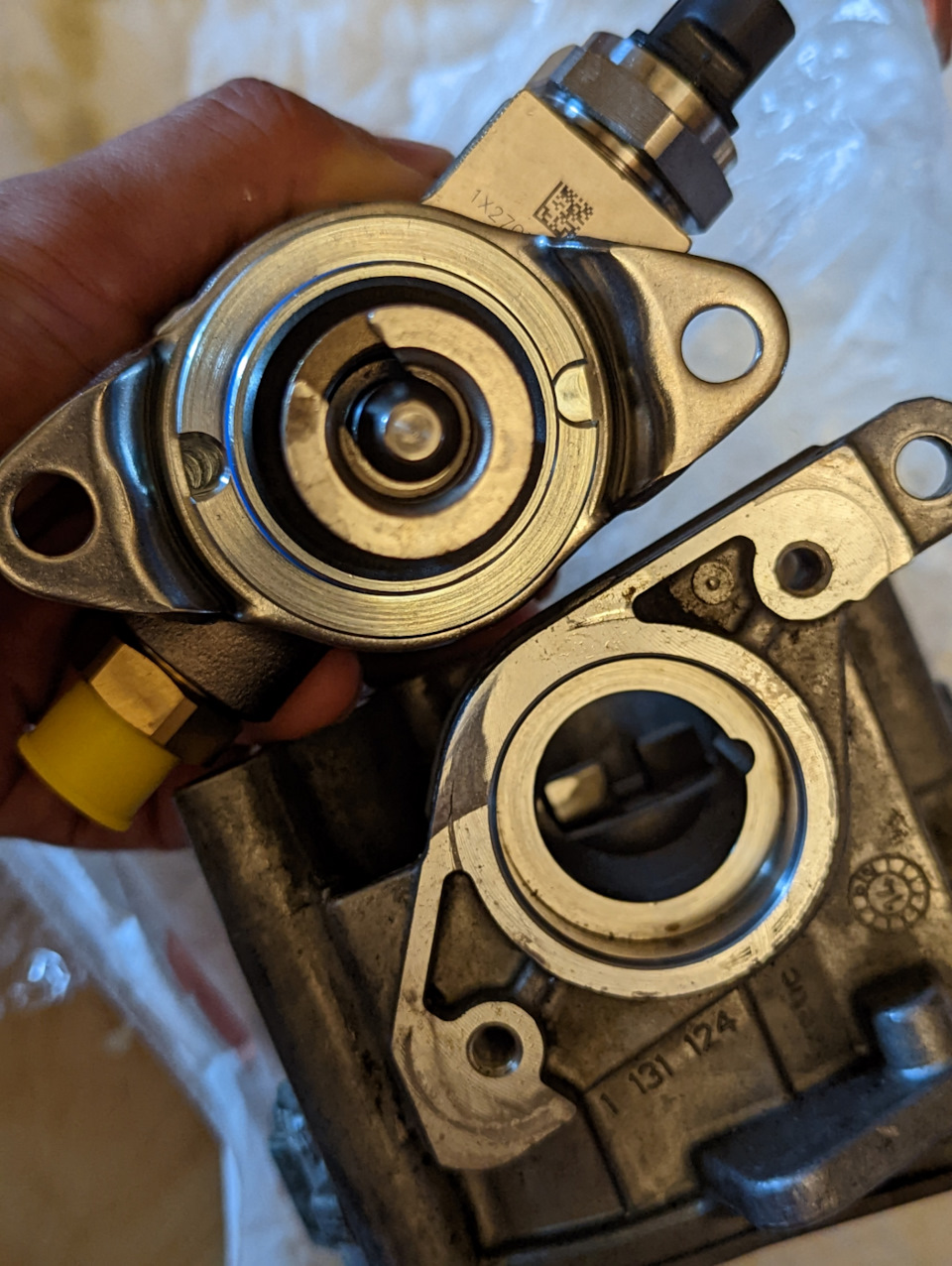

Решил я перед заменой турбы ihi на гибрид немного подготовить топливную систему под более злую настройку. Сейчас у меня форсунки, тнвд и вакуумник оказались от 1.8, а двигло cdnc 2.0. По логам хватает, но для дальнейшего апгрейда не покатит. Цены сейчас какие-то дикие, конечно, в связи с чем был вопрос: брать новое, но не родное или родное, но не новое. Решил тнвд взять от венгерских мастеров, тк от него бОльший спрос (если что, б.у. всегда успею взять, покурив площадки), а вакуумник взять родной, но бушный, с заменой всяких резинок и прокладок. Форсуночки наверное родные возьму. Че-то вроде bosh многие ругают, хотя я думал, что именно они и идут в родные :\ Надо будет ещё покурить форумы.
Когда приехали запчасти, тут же столкнулся с двумя проблемами. Первая, и основная — отверстия креплений на тнвд и вакуумнике не совпадают прилично. Сижу, чешу репу теперь где я накололся.

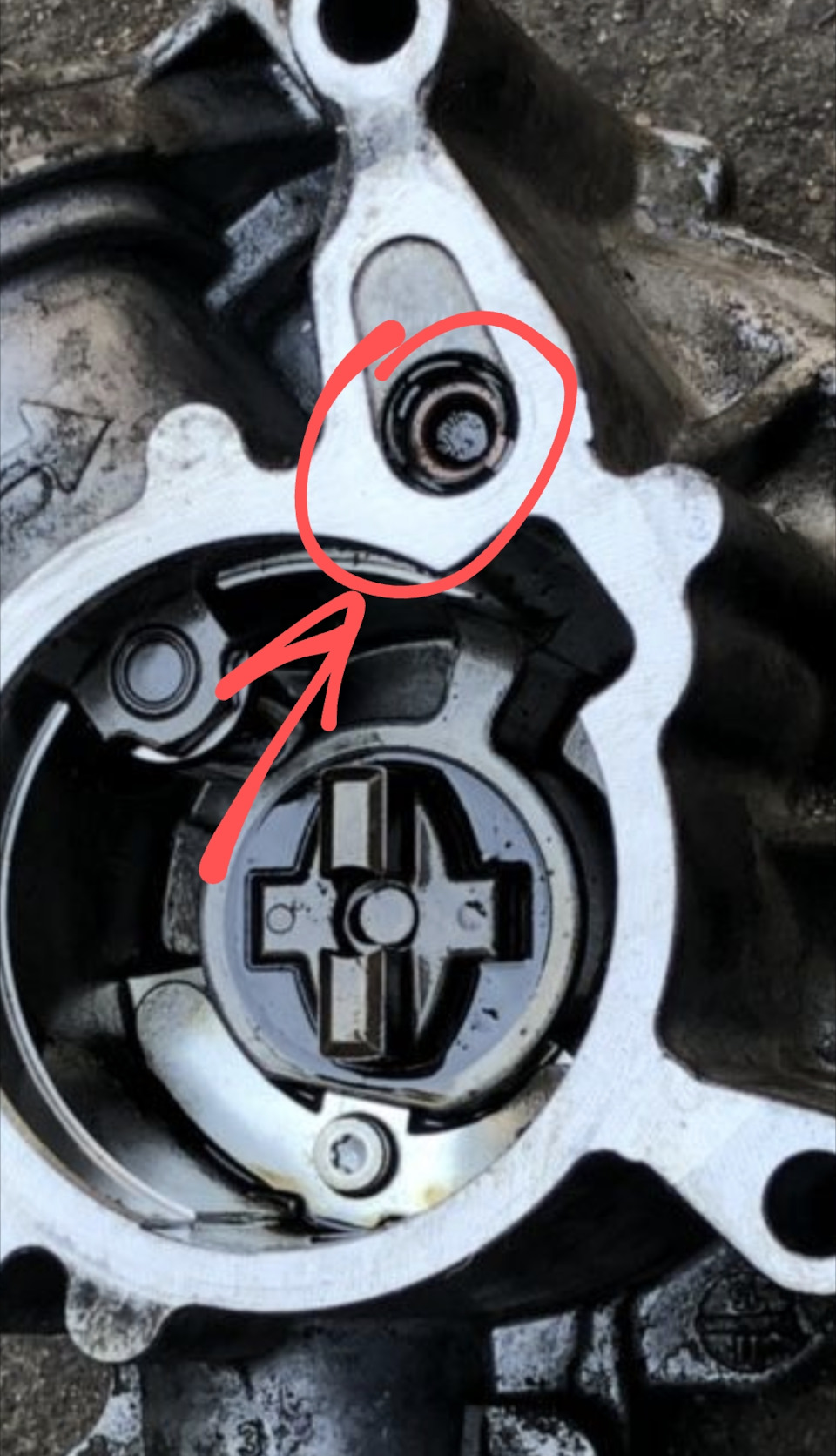

Вторая проблема мелкая, но тоже не приятная. Вакуумник пришёл без сеточки маленькой, где масляный канал. А по каталогу она нигде не светится, чтобы узнать номер и заказать.

Либо санки кривые либо я не вкурил.
Вакуумник от ген2 1.8, тнвд от ген3 приехал чтоли?
Ибо ген2 вакуумник встаëт болт он.
Угу, вакуумник не тот взял похоже. У меня мотор 2.0 cdn
Понял, спасибо. С этими запчастями параноиком можно стать
