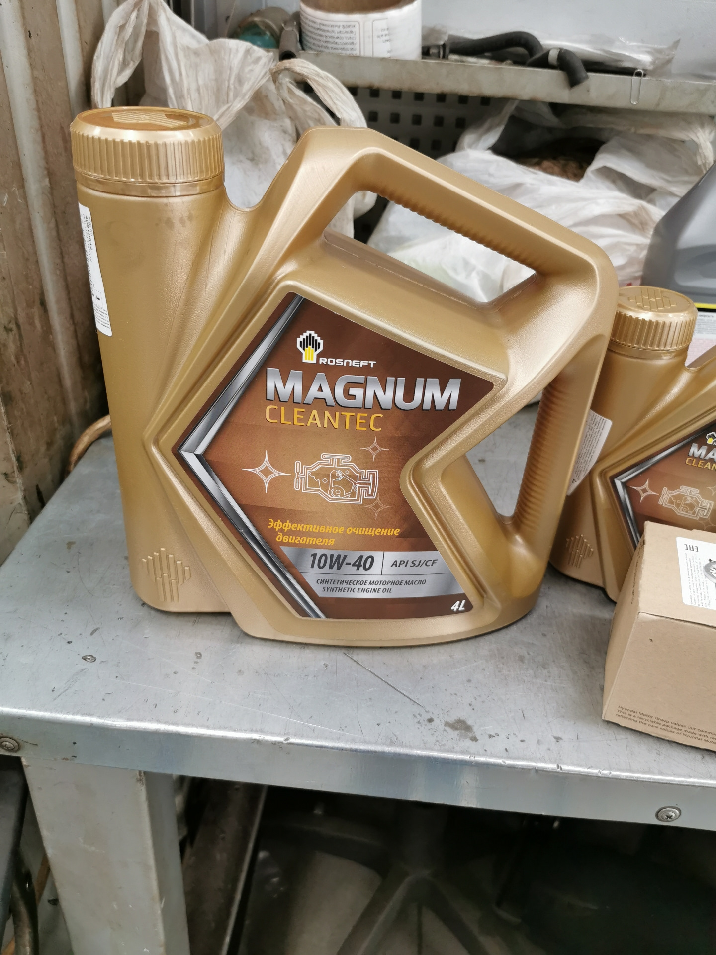

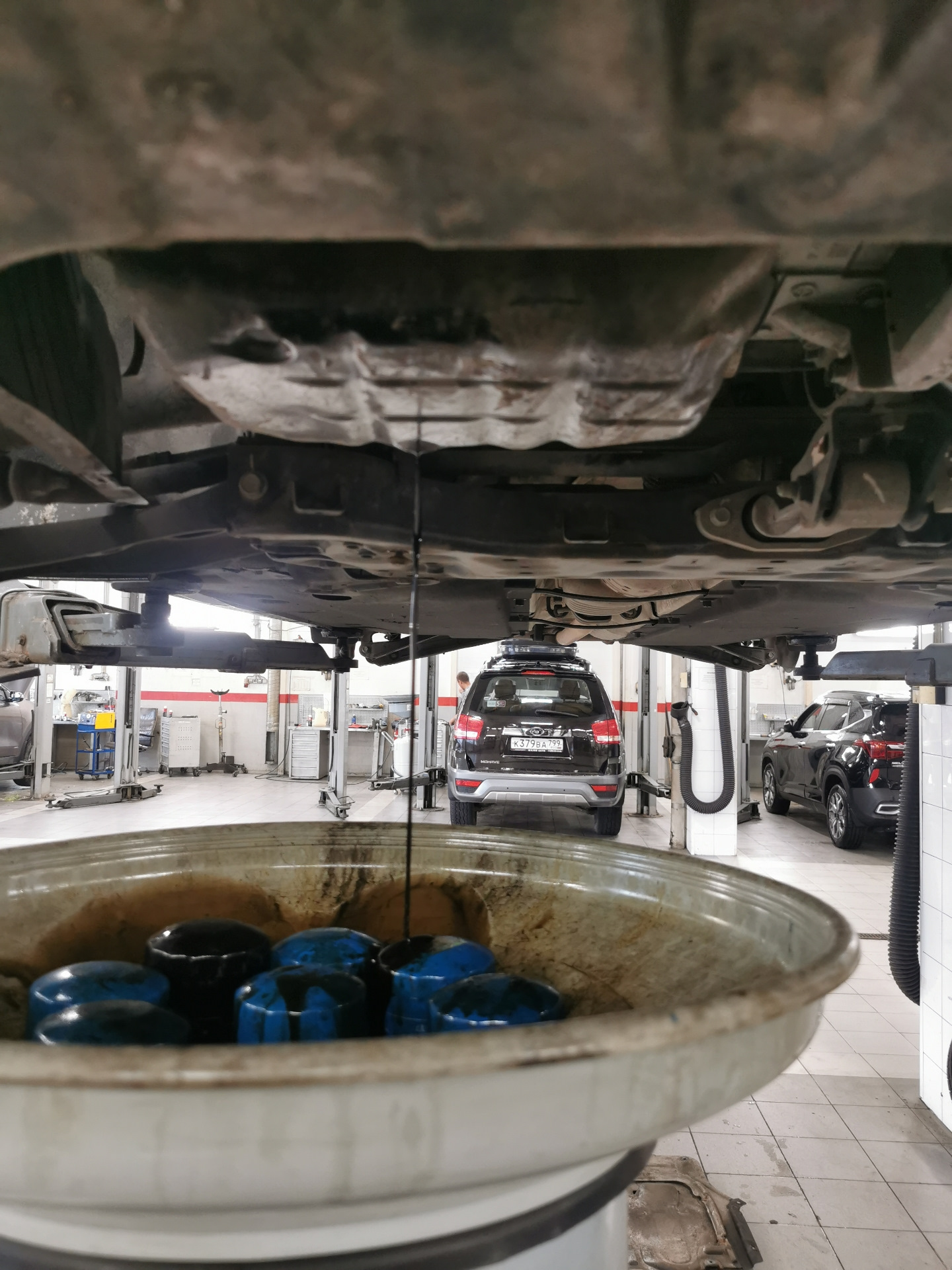

Прошёл ТО 6 на 90 000 км.

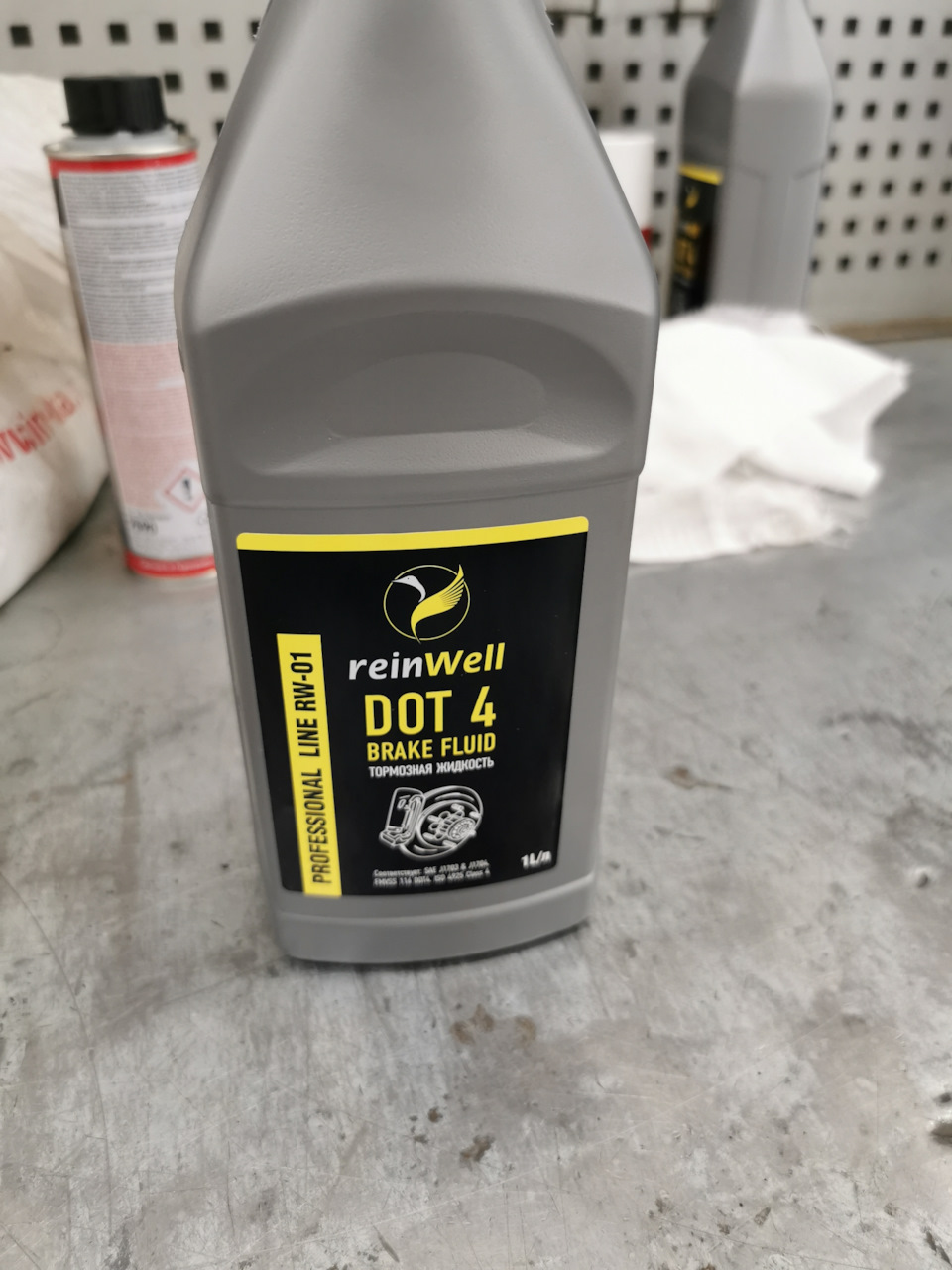

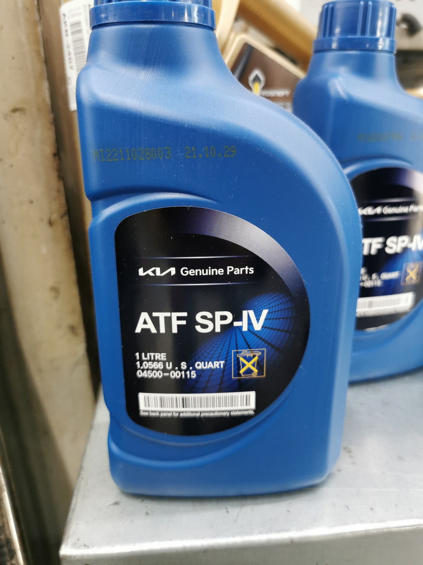

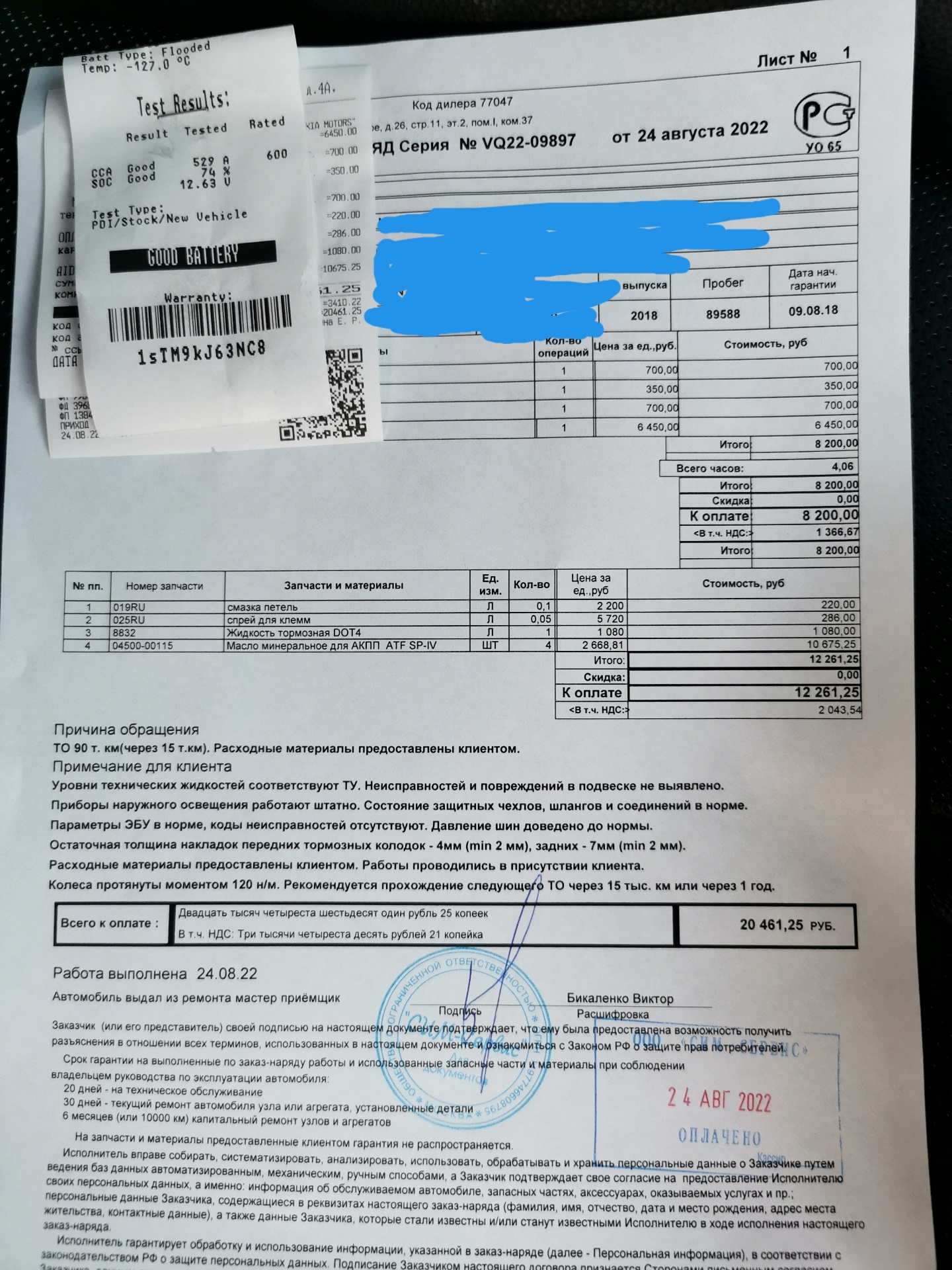

Заменили масло в двигателе, масло в коробке, тормозную жидкость, сам поменял воздушный и салонный фильтры. По машине нареканий нет, подвеска вся живая, ездим и радуемся жизни!
Масло и фильтры покупал сам, масло в коробку и тормозную жидкость у дилера.

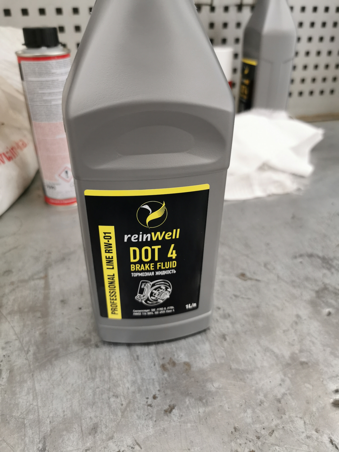

Запчасти на фото: 090818, 0450000115

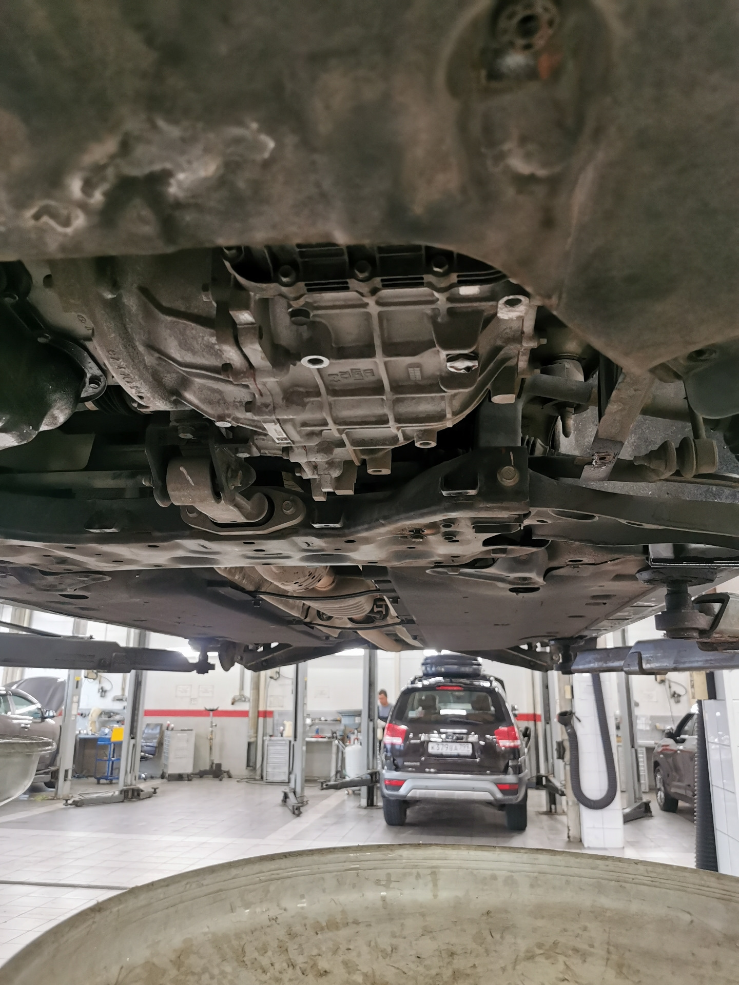

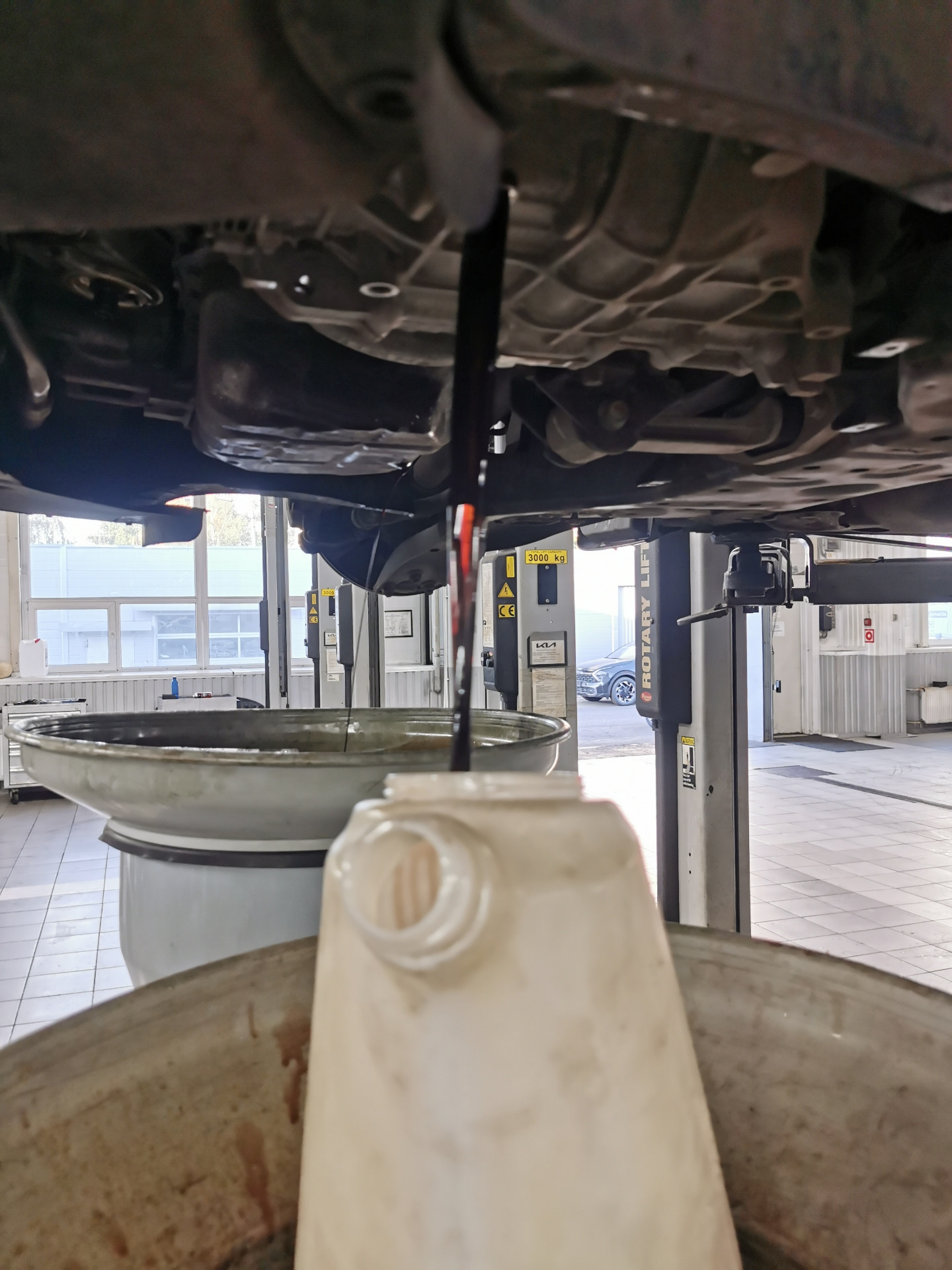

На 90 000 меняют масло в коробке? А я как раз хотел поменять) 87000 примерно пробег сейчас
Хз. У нашего дилера только аппаратная замена. Частичную вообще не делают
У всех по-разному
Почему частичную замену в коробке дилер сделал?
Регламент у них такой!
масло надеюсь просто для промывки? вы же на нем не ездите?
Езжу на нем, отъездил 8 тысяч и ещё его залил.
напрасно. Рекомендовано 5W-30 с допуском А5. У нас очень тонкие отверстия в маслосъемных кольцах. На этом масле они быстро забиваться будут. Начнется жор масла. На масле не стоит экспериментировать.
Ваше право так думать!
Масло 💥
Поддон двигателя уже меняли?
Поддон не менял, родной.
Тогда с ним лучше быть повнимательнее.
