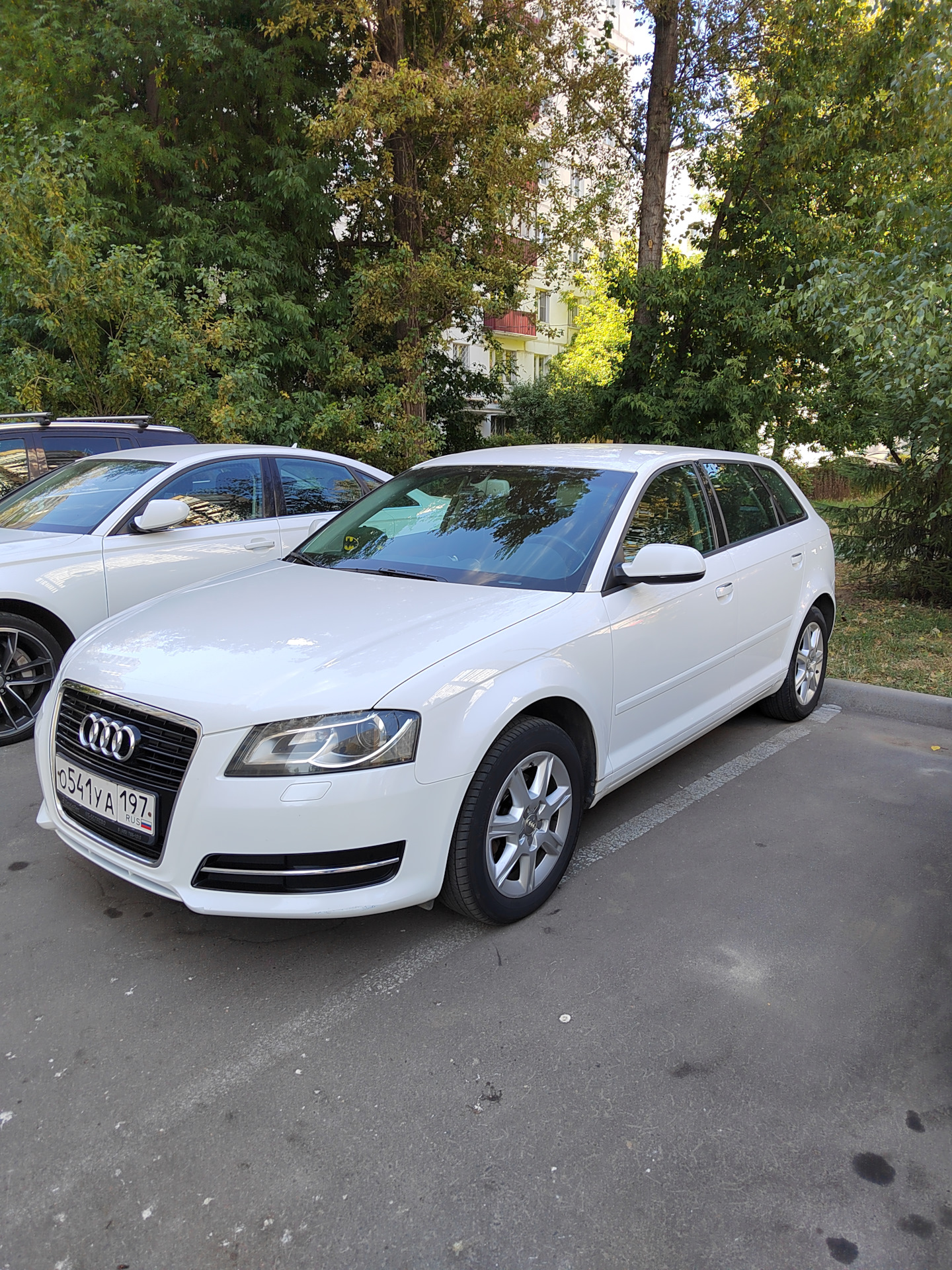

Небольшой отчет о том, как я ровно два года эксплуатирую A3.
В процессе написания отчета постараюсь избежать собственных оценочных суждений на предмет «дорого/не дорого, надежная/не надежная», думаю, каждый в праве сделать собственные выводы на основе своего опыта, размера кошелька и личных предпочтений.
Итак, несколько лет я наблюдал за рынком, а конкретно за этой моделью: A3 8P. Мне этот автомобиль близок как внешне, так и внутренне (подразумеваю органы управления и убранство салона в целом, равно как и двигатель 1,2 tfsi меня вполне устраивал с учетом того, что автомобиль планировался к эксплуатации преимущественно в Столице). Параллельно штудировал объявления с A4 B8, но душа не легла, понял, что хочу именно «трёшку».
И вот, в сентябре 2020 года я нашел желанную машину. 2012 год выпуска, абсолютно реальный пробег в 59000 километров, ни одного крашенного элемента, идеальный салон, никаких нареканий по технике – это тоже было объективно. Из минусов разве что пара мелких следов «парковки по звуку» на заднем бампере.
Решение о покупке принял незамедлительно – таких машин почти не встретишь (чудес не было, взял я ее по верху рынка на тот момент).
Описывать чувства радости и удовлетворения человека, который хотел конкретную Ауди, и который ее приобрел, я не вижу смысла, так как это не совсем относится к сути этой эксплуатационной заметки. Четырьмя словами: рад был до ушей.
