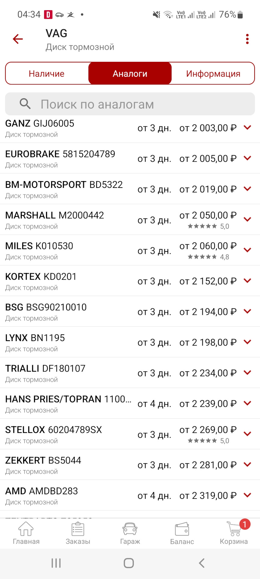

Сегодня поехал в сервис на переборку суппортов задних …замену колодок и дисков тормозных и направляющих.
По приезду в сервис обговорил процедуры и пошёл с клиентскую комнату ожидания .
Спустя некоторое время в слесарный цех позвал менеджер и показал что диски тормозные не подходят !
Моему удивлению не было придела ! Как так ?!
Это же аналог, он бьется по всем каталогам известных торговых площадках …
Если обратите внимание то на схеме под номером 7 диск!
Далее переходим на список и видим сто под номером 7 стоит Тормозной диск
Далее выбираем аналоги и видим что первым выдаёт фирму Miles 010530
Но факт остаётся фактом! Деталь не подходит !

Miles 010533 этот диск не подходит на машину 19 года с мотором 1.6 110л.с с системой подвески БАЛКА!

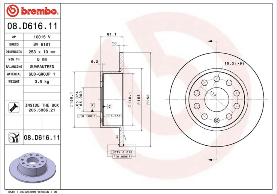

На FL на балку теоретически должны подойти Brembo с номером 08D61611
Есть приложение для смартфона Brembo через него можно подобрать диски и колодки. По размерам вроде как оригинал…
Это диски на А5, поэтому они А7 не подходят.

Если это аатодок, то запрос по вину надо было ставить при заказе.
Нет это не он у них я просто смотрел схему и аналоги
GIJ06232 правильный номер аналога : Ganz, не парьтесь выставьте на авито и все, покупатель найдётся… ещё одни колодки диски отходят, ничего критичного.

Я тоже столкнулся с этой проблемой, 2,5 месяца мучился менял обменивал и тд
Но нашёл 08.D616.11 это номер брембо но можно по нему найти аналог
И они подойдут
Спасибо ! Посмотрю 😊
Это диски для дореста. На ресте расширили колею, отсюда и разница.
Разве на балке расширили колею? Вроде как только на 1.8 с многорычажкой
Везде расширили.
Ага, нашёл инфо, ступицы другие на балке
А на сайте Miles они идут как аналог? Если нет, то Miles, по моему мнению, тут не при делах — они де не могут контролировать всех кто продаёт их товар
не проблема в запчасти, китай или нет, цена-качество, а проблема в подборе. после подбора по аналогам, нужно перепроверять по типоразмеру, т к ни один подбор по аналогам не берет ответственности, что запчать подойдет

Какая разница говно или нет? Диски изначально неправильно подобраны.
Если бы их купил владелец дорестовой с 1,6, то просто поставил бы и все
разница в том что говно есть говно, правильно или неправильно подобранное в том числе)
выбирай человек из нормальных брендов (трв, брембо, ате, галфер) такой ситуации не произошло бы
Хочешь сказать, что неверно указанный аналог от трв или брембо 100% подойдет к любой модели?
В данном случае в каталоге автодока неверно проставлены аналоги. Надо было заказывать проверку по вин номеру у менеджера, и тогда либо дали бы нормальный номер, либо предупредили что возможно не подойдет
