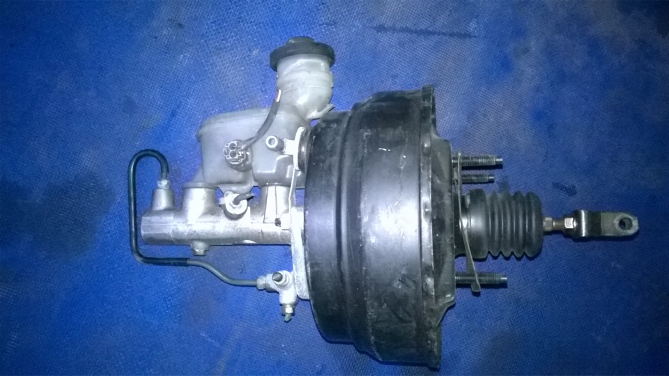

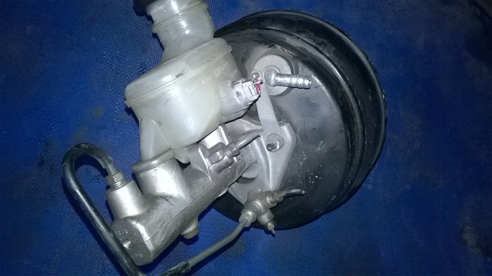

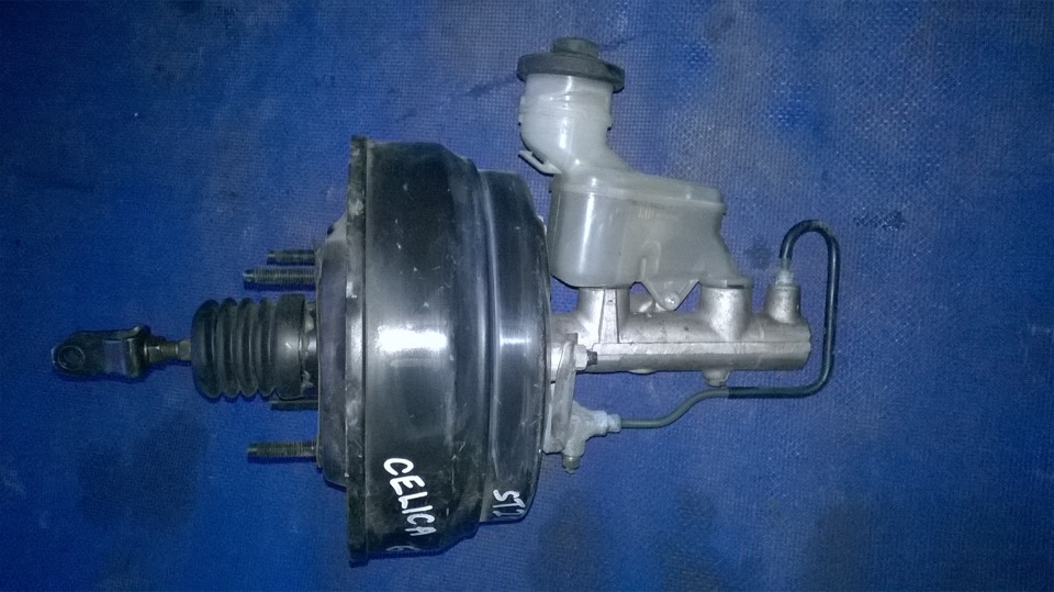

Изучаю спрос на Вакуум и Главный тормозной цилиндр от Celica ST205 GT-Four.
Цена всего лишь 2500 руб. контрактные. в наличии 5 шт…

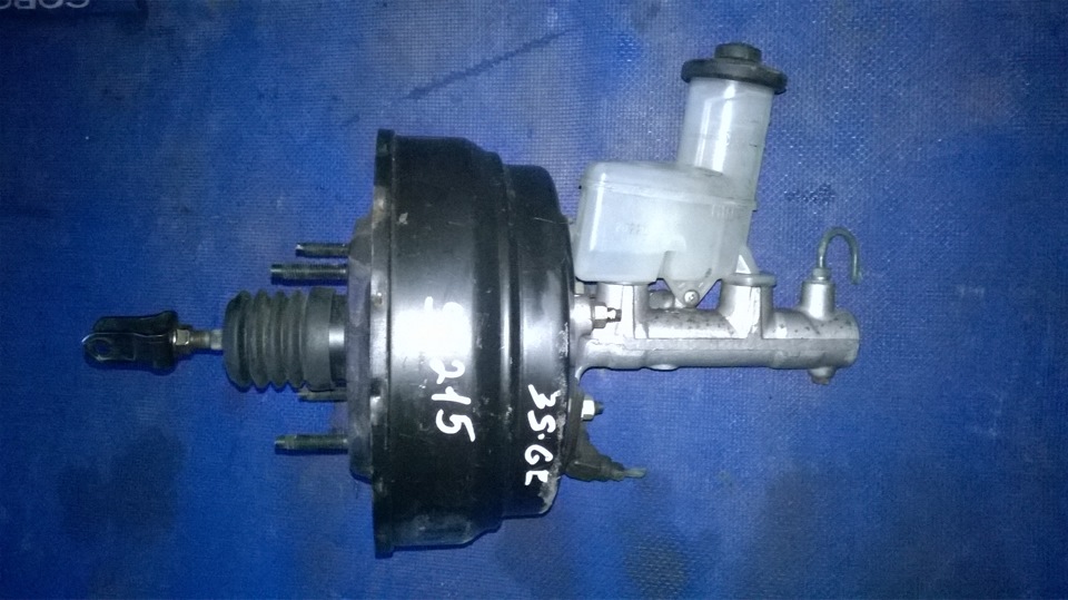

Есть ещё от ST215 GT / GTT
А также в наличии много ГТЦ на многие другие Тойоты 91-02 годов, по антикризисным ценам!
