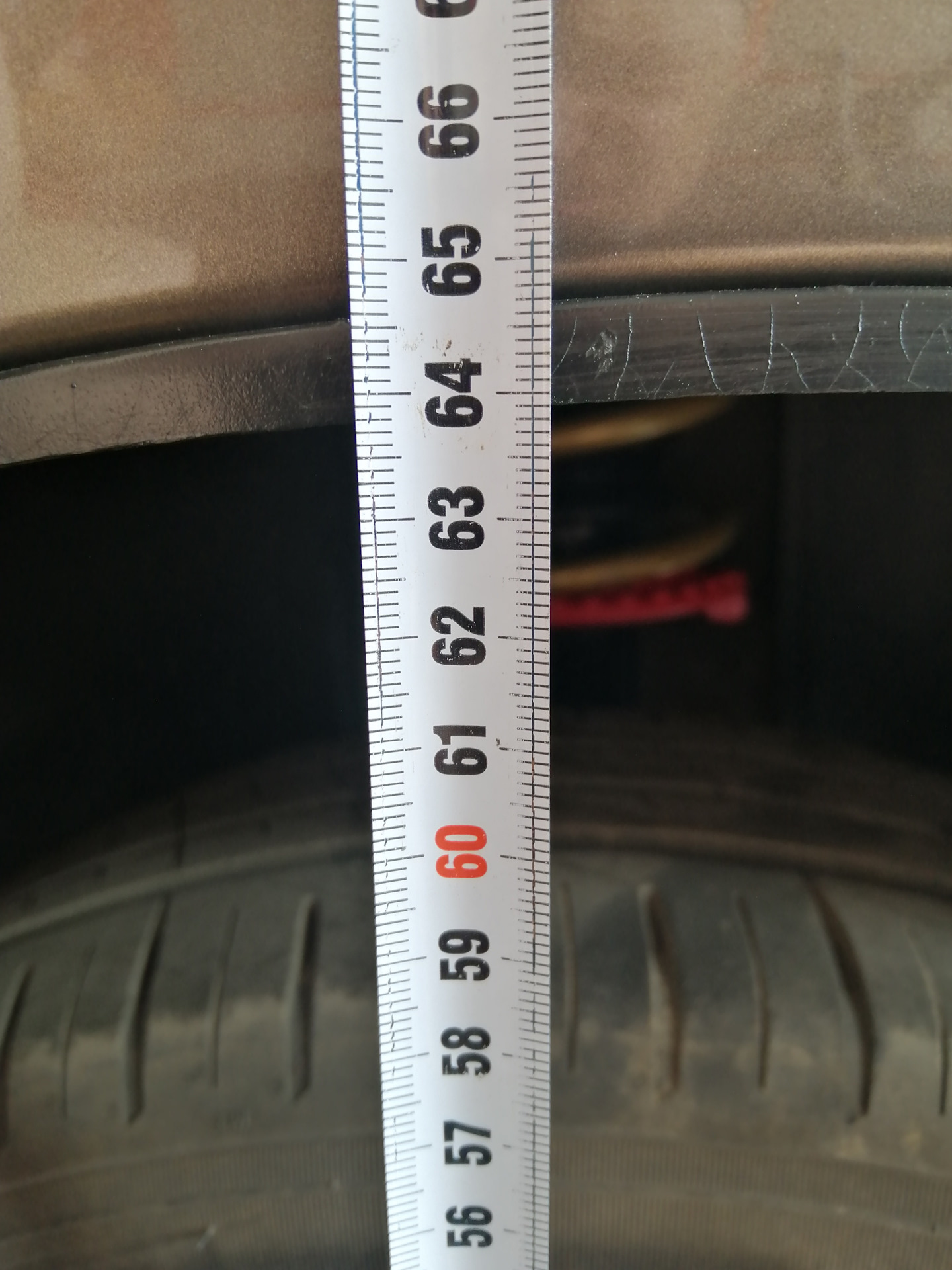

Фото высоты до замены пружин и стоек
bizk
Высоко стало можно на 185/70/15 перейти, а по факту вот вам неоригинальное качество. Даже с пружинами 2111+ 3 см проставки так не будет. Но скорее всего эти пружины сядут и будет как было

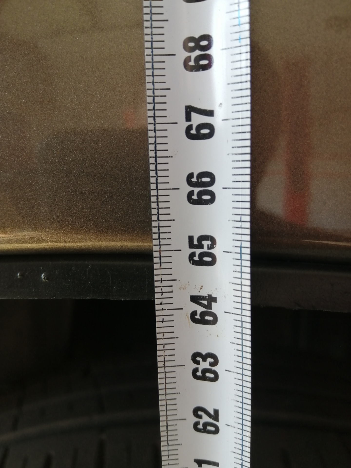

Фото после замены пружин и стоек
Жесть, и так табуретка а не сидуза, а тут еще зад выше, ошущения наверное интересные при резком торможении
После замены сильно машина выше не стала от стока, но да зад чуть выше переда но это не на долго как переднюю подвеску поменяю будет в ровень, надеюсь

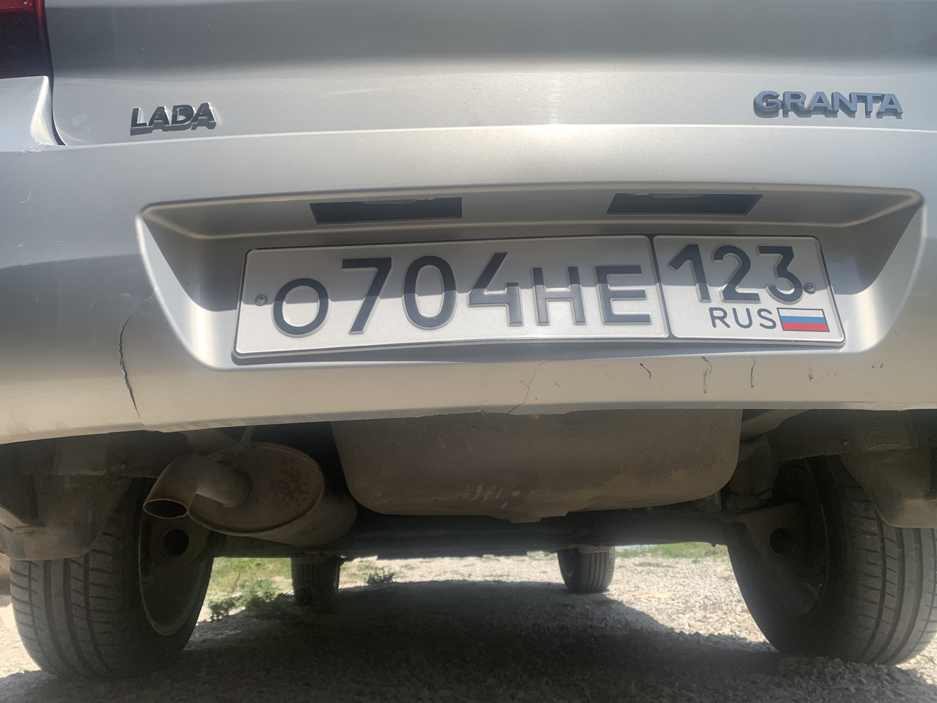

А я не успел вовремя поменять и минус бампер🤣Вчера на груженой ехал по убитой дороге и зацепил камушек🥲
🤷♂️Жесть! Тоже смотрю машина на левый бок завалена, или фото так сделано ?
Фото такое, она на горке стояла когда фоткал) Но на днях с другом встретился у него 16 года машина и она сантиметра на 4 выше точно, у обоих сток стойки с пружинами!)
жалко арки, если там саморезы, будет дырка вскоре)
Машине 8. лет пока дырок нет! Тьфу тьфу
